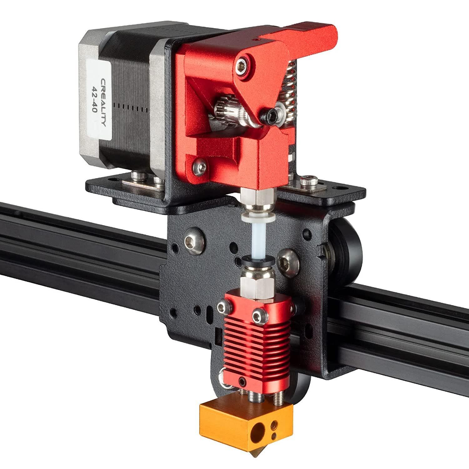

Il devrait donc être monté assez haut, car sur ma machine, ce ventilateur était dirigé sur le bloc de chauffe.
C'est sur un ensemble "Direct Drive" (pas cher) que je viens d'installer à la place de celui d'origine qui était bien fatigué.
Je suis parvenu à déboucher le conduit complètement caramélisé, mais de part sa conception ça va se reproduire.
Que faut-il prendre comme ensemble "Direct Drive" pas trop volumineux (surtout sur l'axe des X) la hauteur n'est pas critique, c'est pour une Tronxy D01 ?

normalement c'est dirigé vers un truc qui ressemble à un radiateur, sur certains direct drive le radiateur est directement dans l'extrudeur (titan par ex)
tu as un photo de ton direct drive ?
la 'caramélisation' peut aussi être due à une rétraction trop importante dans le trancheur (un direct drive avec heatbreak 'metal' c'est 1,5 mm max, avec ptfe c'est 2-3 mm maxi) Si tu es passé d'un bowden à un direct drive tu as du laisser la rétraction d'origine du bowden (en général dans les 6mm) et là ça bouche direct 🙂

Trop tard, radiateur + hotend sont intimement liés par un agglomérat de pla bien caramélisé
La première fois je l'avais débouché au pistolet à air chaud + perceuse, mais là c'est trop pris je laisse tomber ce truc.
De toute façons ça ne pouvait que se boucher:
En sortie de l'extrudeur, le filament entrait dans le "heatbreaker" (j'ai retenu !) dans un conduit de 2mm de diamètre sur 15mm le long.
Ensuite ce conduit passait à un diamètre de 6mm sur 15mm de long et ensuite on trouvait l'entrée du  tube de laiton  de 20mm de long vissé dans le bloc en alu puis la buse..
Tant que le filament avançait ça semblait aller, mais pour le remplacer, il fallait bien revenir en arrière, mais le PLA dans la "poche' de 6mm x 15 n'était pas assez fluide pour remonter dans le conduit de 2mm de diamètre.
il y a 5 minutes, Rebus a dit :
Dans la pratique le ptfe (le tube de 4x2) aurait du aller jusqu'au fond (contre la buse) pour que le filament soit toujours 'gainé' et guidé
Il n'y avait aucun tube de PTFE. le conduit de 2mm de diamètre était percé dans l'alu du radiateur.
J'ai pensé à le re-perçer à 4mm et y placer une petite longueur de tube PTFE jusqu'au tube en laiton emmanché à force dans le radiateur.
A l'occasion je tenterai cette solution, mais j'ai d'autres "Heatbreakes" plus sérieux.
