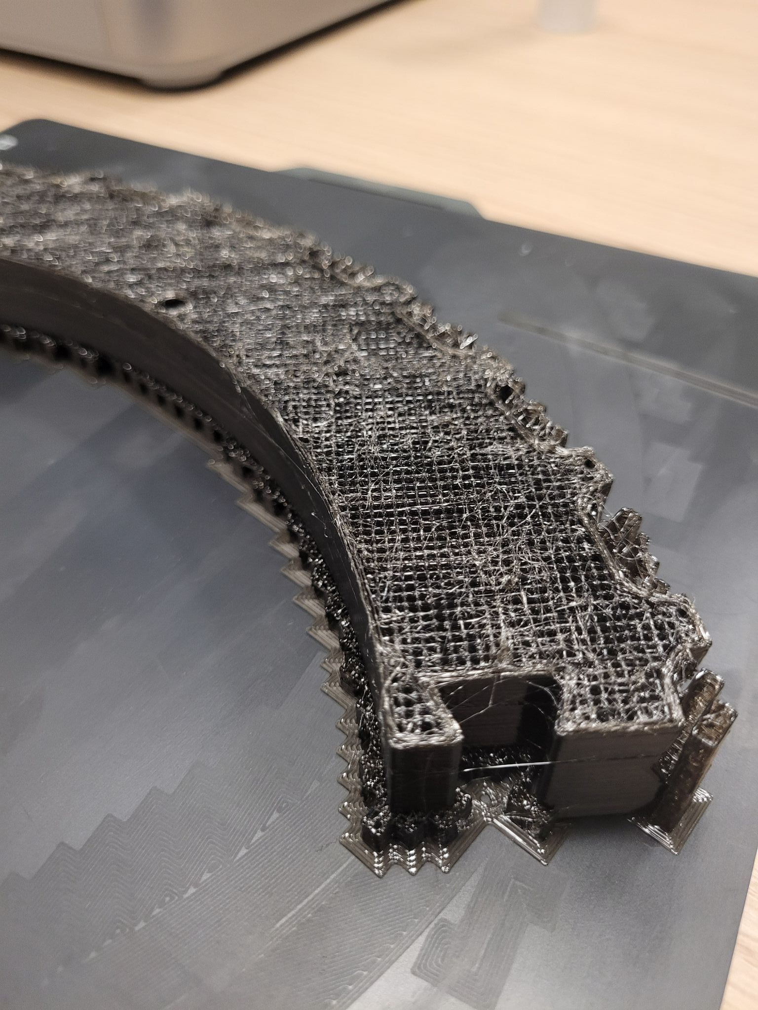

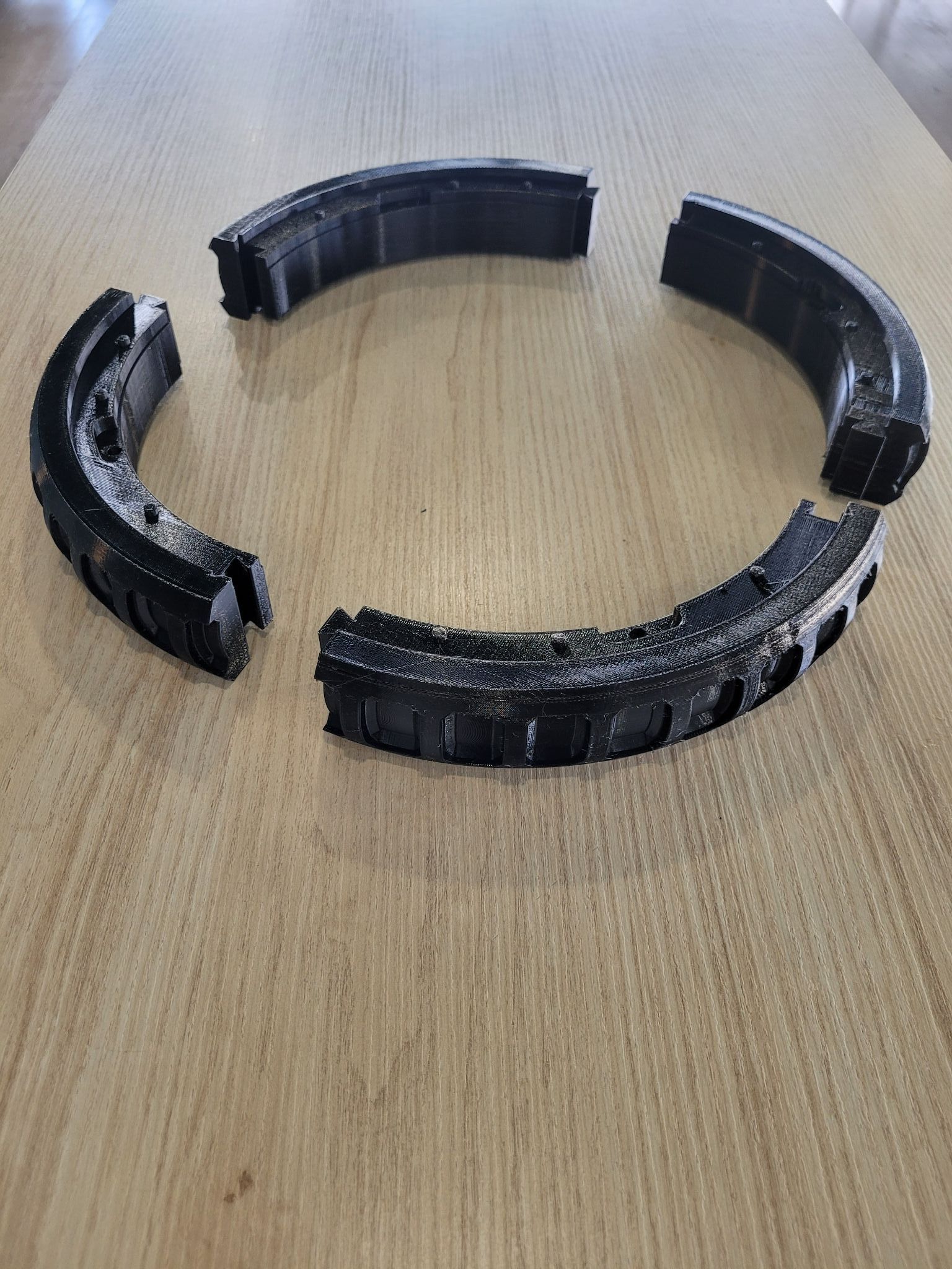

rodlin Posté(e) Aout 13, 2023 Posté(e) Aout 13, 2023 Bonjour à tous, Je fabrique des roues pour un robot en TPU. J'ai lancé plusieurs impressions réussies avec les préréglages automatiques. Mais depuis 4jours, la même pièce, même fichier ne s'imprime plus. Les premières couches fonctionnent très bien puis au bout de 9, 10 ou 20h (j'en ai pour 15h ou 30h si j'en lance 2 en même temps), je check via la caméra de l'appli et constate systématiquement que l'impression se fait dans le vide! L"imprimante ne détecte aucune erreur. La dernière couche effectuée finit en très légères spaghettis collées (voir photo). J'utilise le cool plate, pas d'AMS donc une seule bobine derrière l'imprimante. J'ai effectué les mises à jour firmware, éteindre l'imprimante, relancer la calibration, changé les paramètres avancés en ralentissant la vitesse d'impression , réinitialisé l'impression en important de nouveaux fichiers step, rien n'y fait, ça plante! Je n'utilise pas de carte SD. Le plus incompréhensible est que cela a fonctionné à plusieurs reprises au préalable (voir photo). La buse se boucherait elle momentanément pendant l'impression ? Dès que cela plante, je vérifie qu'elle (buse de 0,4) n'est pas bouchée en faisant couler le filament...et il coule. J'utilise une bobine Sunlu. J'ai bien sûr envoyé un message au support technique il y a 3jours...pour l'instant aucune réponse. J'en appelle donc à la force du groupe et de l'expérience utilisateur. Quelqu'un aurait il une idée du problème ? Une expérience similaire ? Merci à vous

Motard Geek Posté(e) Aout 13, 2023 Posté(e) Aout 13, 2023 Le 13/08/2023 at 06:52, Den76 a dit : Votre filament TPU doit être le moins humide possible, Limiter les efforts sur le filament, suspendez-le au-dessus de l’imprimante. Dérouler Je n'ai jamais "respecté" ces conditions sans avoir le moindre souci en TPU, même à +250mm/s avec la V400 ou les Bambu. Le 13/08/2023 at 06:29, rodlin a dit : La buse se boucherait elle momentanément pendant l'impression ? Dérouler J'en doute, je pencherais plus pour de la sous-extrusion pour le coup. Je rejoints @divers, faudrait tester un autre TPU pour isoler un peu mieux le problème. 1
rodlin Posté(e) Aout 14, 2023 Auteur Posté(e) Aout 14, 2023 Bonjour à tous, Merci pour ces conseils. J'ai résolu mon problème. Concernant l'humidité, j'étais bien persuadé qu'elle n'intervenait pas dans mon problème. L'imprimante est dans un bureau climatisé jour et nuit, 24/24 avec une excellente aération. Très peu d'humidité dans cet environnement. Concernant la marque de TPU, j'aurais opté pour le TPU Bambu dès le 1er échec...si cela n'avait jamais fonctionné. Or j'ai pu faire 4 impressions de plus de 15h sans difficultés. Cela aurait pu être un coup de bol 1fois...mais pas 4 !!! Les bobines Sunlu (que j'utilise également pour la fibre de carbone et le PLA basic et Silk) ne pose aucun pb de compatibilité. Je me suis donc penché sur la tension du filament constatant qu'il était très tendu lorsque je revenais sur l'imprimante après chaque échec d'impression. Il m'a alors semblé que ce même filament était particulièrement bien enroulé mais les filaments semblaient "coller" un peu entre eux sur la bobine (qui est pourtant neuve). J'ai donc déroulé toute la bobine et l'ai enroulé (un peu lache) de nouveau sans trop serrer les filaments. Miracle : impression de 28h nickel sans échec. Clairement le filament devait être trop tendu. Le TPu étant très flexible, il ne cassait pas mais s'étirait beaucoup trop. D'où la dernière couche imprimée avec des fils trop fins jusqu'à ne plus extruder de fils du tout. J'imagine, qu'étant très flexible, il devait rester une partie du filament dans l'extrudeuse qui ne détectait donc pas de filament cassé. Bref, tout est rentré dans l'ordre....avec cependant une contrainte forte : dérouler et réenrouler le filament (assez pénible je l'avoue mais tellement content que cela fonctionne de nouveau que je m'en accommoderai). En conclusion, il est possible que le TPU de Bambu ne pose pas ce genre de pb (même si je pense que cela aurait pu arriver également). Le pb du filament de Bambu est que je mets une semaine à le recevoir (contre 24h pour Sunlu) et qu'il faut ensuite le sécher pendant plusieurs heures. Bcp trop long pour le nombre de pièces que j'ai à faire! Voila, je vous remercie pour les idées et les pistes que vous m'avez tous données. Je vous souhaite un bon 15aout ! 2 1
