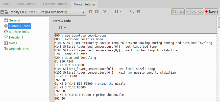

Kachidoki Posté(e) Aout 15, 2023 Posté(e) Aout 15, 2023 Mais au moins le start G-Code proposé attend la chauffe de la buse avant de lancer la purge (M109). Tu devrais t'en inspirer même si tu ne souhaites pas utiliser un profil alpha.

Kachidoki Posté(e) Aout 15, 2023 Posté(e) Aout 15, 2023 Ah c'est bizarre, le screenshot que j'ai posté provient justement du profil alpha que j'ai installé une minute avant... As-tu bien la dernière version ? Tu peux forcer la mise à jour des profils.

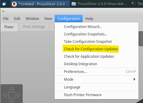

Duncan4031 Posté(e) Aout 15, 2023 Auteur Posté(e) Aout 15, 2023 Je suis sous Linux/Ubuntu Version 2.6.0+linux-x64-GTK3 Forcer les maj ? Comment ça ?

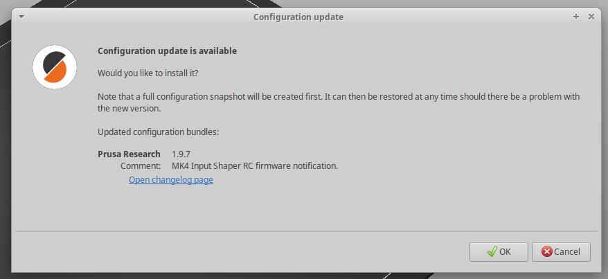

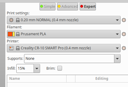

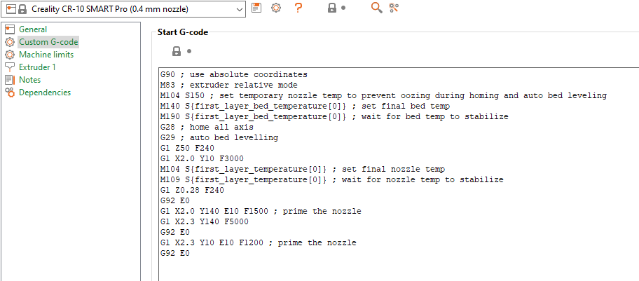

Kachidoki Posté(e) Aout 16, 2023 Posté(e) Aout 16, 2023 Je viens d'essayer sous xubuntu, avec la même version que toi, j'ai bien le profil alpha avec le start G-Code renseigné. Pour forcer la mise à jour des configs c'est ici : S'il y a une mise à jour, il te la proposera : Du coup, tu as bien sélectionné la CR-10 à droite ? Dans l'onglet print settings en mode expert normalement tu dois avoir ce start g-code :
Duncan4031 Posté(e) Aout 16, 2023 Auteur Posté(e) Aout 16, 2023 Je vais l'installer sous Windows, sous Ubuntu je n'ai aucune maj de proposer Sous win effectivement tout y est mais toujours en version alpha. Il me propose bien la maj et le gcode correspond à ce que tu m'as montré. Pour Ubuntu j'ai une piste pour régler cette maj qu'il ne propose pas car sinon c'est exactement la même version
