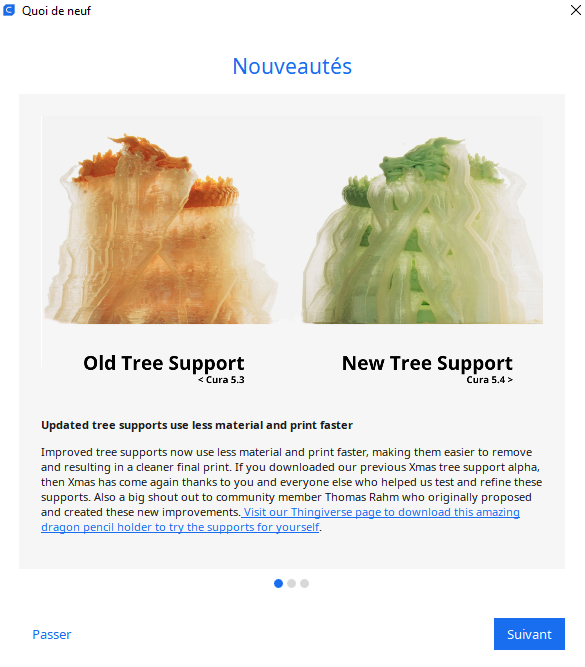

Parfait si ton problème est réglé. J'utilise rarement les supports mais les dernières versions de CURA et donc la 5.4.0 ont amélioré les supports, regarde dans CURA/aide/quoi de neuf:

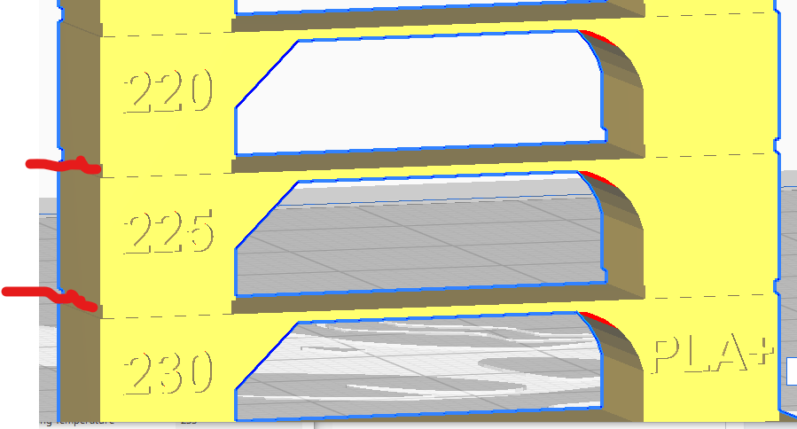

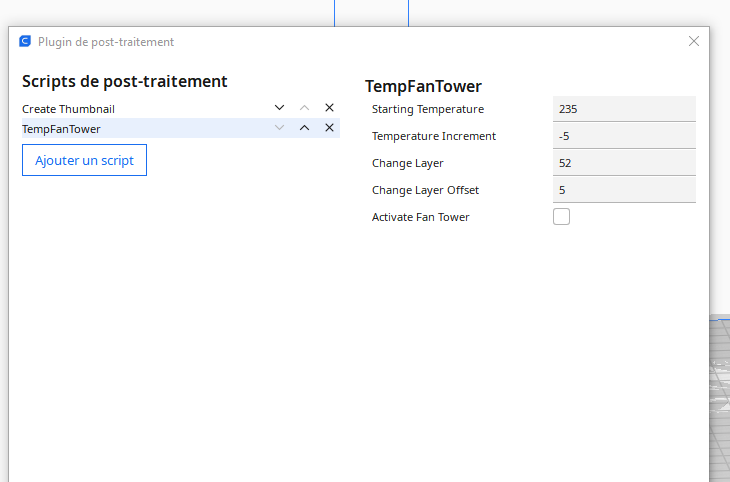

Normalement si tu as bien fait ta tour, le premier plateau (au-dessus du 230) est imprimé à 230°C,
autrement tu ne peux pas  voir la qualité du pont à 230.
C'est pour cela que dans Cura dans le script temptower tu as un change layer offset pour ne pas tenir compte du socle de la tour pour les changement de couche;
Après tu incrémentes la température au niveau des petites encoches présentes sur la tour.
selon que tu mets des couches de 0.12mm 0.16 ou 0.2 mm le nombre de couche pour le change layer sera différent,
 par exemple 52,  46, 58 ou autre, à vérifier et calculer avec l'aperçu du slice
Ceci si tu prends ta tour dans les pièces de calibration.
Dans les dernières version de Cura tu as des autotowers sensés contenir le script adhoc, mais à surveiller lors de l'impression.

une question qui me tarode. C’est pas trop élevé 225 pour du PLA+ ?
oui 225 parce que je n’ai pas mis 235 au départ mais 230 et le premier plateau au dessus de celui noté 230 c’est imprimer à 225. Je l’ai vue ce changer.
