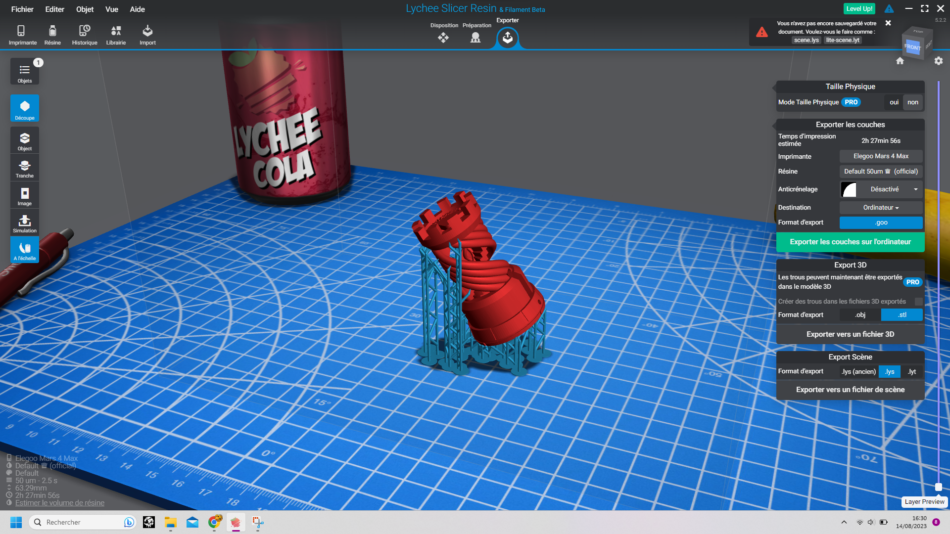

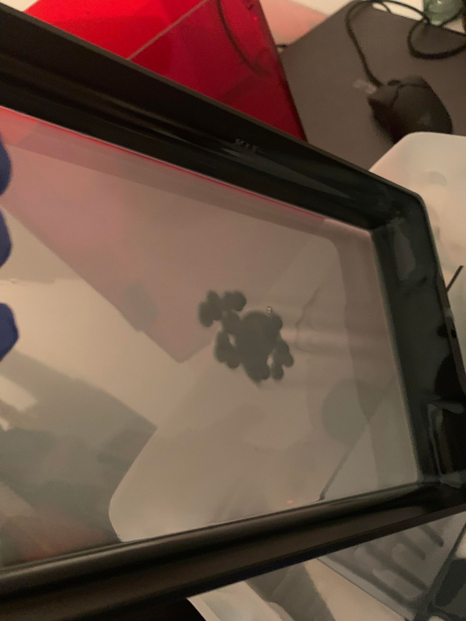

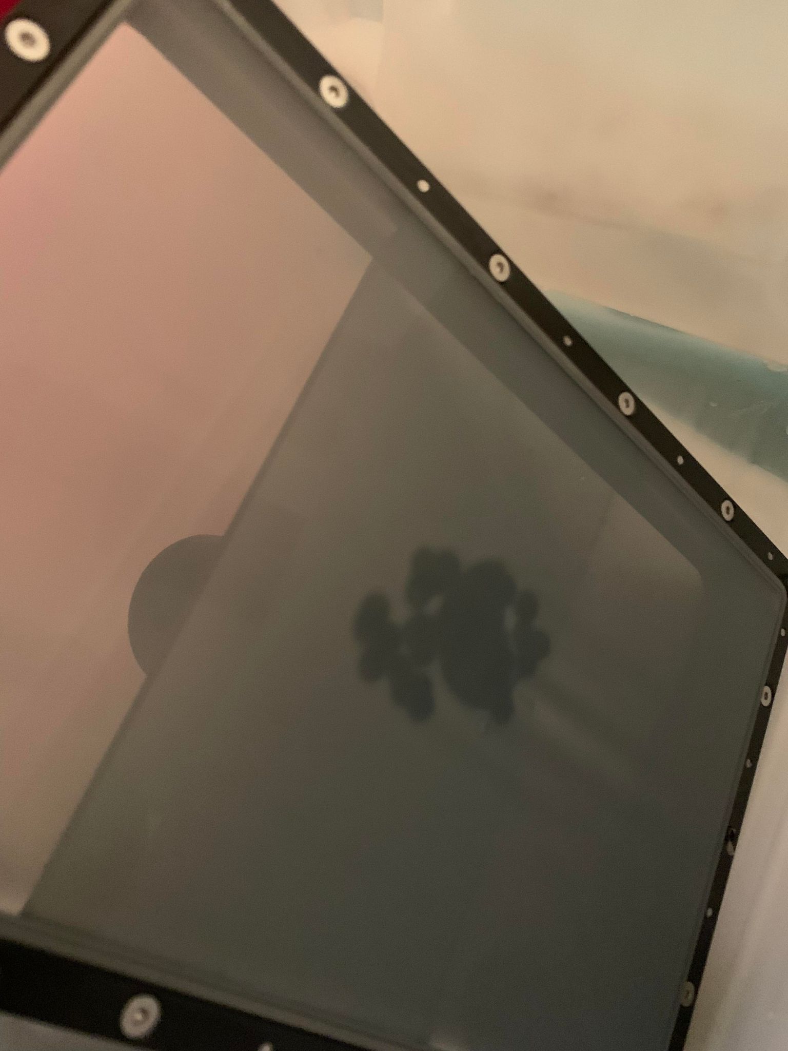

J'ai voulu lancer l'impression test sur mon imprimante, mais cette dernière ne s'imprime pas du tout correctement, un petit cercle en résine dure reste collé au fep (le cercle de la base de la pièce test d'échec) et rien d'autre...
J'ai essayé de passer par le logiciel lychee slicer et de mettre la pièce test sur des supports et à l'impression, encore pareil, il y a seulement la trace des supports collés au FEP.

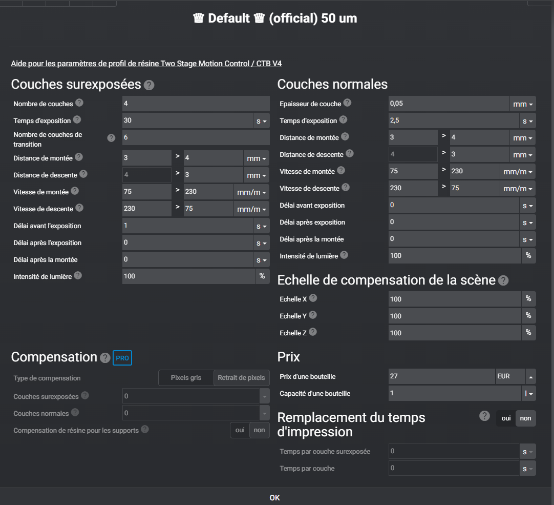

J'ai essayé d'augmenter l'adhérence de mon plateau et diminuer celle du FEP mais ça ne change toujours rien !

Habituellement si tu ne retrouve riens sur le plateau mais tout sur le FEP, c'est l'ajustement du plateau a refaire. ( On parle de couches de 0.05 mm de hauteurs donc il faut garder une main qui appuit légèrement sur le plateau quand on serre les vis en plusieurs fois ... )
Personnellement je n'utilise pas la feuille de calibration mais je fait l'ajustement du plateau directement et délicatement avec le réservoir de résine en place ( car comme cela je peux utiliser des FEP d'épaisseur différente) .
Aussi, la tour de test s'imprime normalement directement sur le plateau, sans supports.

Je dirais le réglage du plateau.
Sauf si tu as oublié d'enlever un possible film de protection du FEP à l’intérieur du VAT.
Aussi, il peut arriver que certain plateau ne soit pas ultra-plat, donc vérifier que la surface d'impression se trouve bien plane et n'est pas convexe ou concave avec un réglet plaqué sur le plateau et une lumière rasante.
