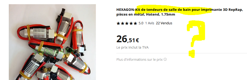

MONFRED Posté(e) Aout 16, 2023 Partager Posté(e) Aout 16, 2023 Bonjour , ayant besoin de changer la tête de chauffe sur 2 imprimantes i3 metal motion achetées d'occasion ( pour la production et pour faire aussi une banque de piéces si nécessaire) , je me suis tourné vers le fabricant mais d'une part il ne vend plus la tête et d'autre part n'a pas répondu à mon mail . En cherchant j'ai trouvé ça sur aliexpress : https://fr.aliexpress.com/item/32832980626.html?spm=a2g0o.order_list.order_list_main.5.4e025e5b0blfZz&gatewayAdapt=glo2fra La partie métal semble conforme à la tête d'origine ( même dimensions , même forme) , je m'interroge sur la partie électrique : cartouche de chauffe et thermistance . Mes questions : - ces composants sont ils polarisés ( importance du + et du - ) à mon avis non mais je préfère confirmation avant branchement . - Comment savoir si la thermistance est compatible et va bien donner des info correctes ou faut il la calibrer ? et comment ? Quelqu'un a t il du changer ces composants avez vous une source d'approvisionnement d’éléments 100% compatibles. PS : mon imprimante d'origine a fêté ses 5 ans d'utilisation intensive sans problèmes , encore un print de 8h cette nuit . Merci d'avance de vos réponses Lien vers le commentaire Partager sur d’autres sites More sharing options...
Lorenzo78 Posté(e) Aout 16, 2023 Partager Posté(e) Aout 16, 2023 Salut, Vu la description difficile de te renseigner ! Il n'y a rien de plus donc pas de renseignement ni sur la thermistance ni sur la cartouche chauffante, pas mmême le voltage ... Celà dit c'est assez standard, tu dois avoir une notice de tes imprimantes dans laquelle tu devrais avoir des renseignements. regarde ici c'est plus détaillé: Hotend et tu as le choix du voltage ... Lien vers le commentaire Partager sur d’autres sites More sharing options...
MONFRED Posté(e) Aout 16, 2023 Auteur Partager Posté(e) Aout 16, 2023 Bonjour , merci de ta réponse , mais le modele que je présente est bien le bon , cette hot end de salle de bain correspond bien à celle qu'il me faut . Lorsque je l'ai commandé j'ai le souvenir d'avoir recherché 24 v mais effectivement rien d'indiqué maintenant... Reste les questions suivantes : Thermistance et cartouche de chauffe sont elles polarisés ( importance du + et du - ) à mon avis non mais je préfère confirmation avant branchement . - Comment savoir si la thermistance est compatible et va bien donner des info correctes ou faut il la calibrer ? et comment ? Quelqu'un a t il du changer ces composants avez vous une source d'approvisionnement d’éléments 100% compatibles. Lien vers le commentaire Partager sur d’autres sites More sharing options...
Lorenzo78 Posté(e) Aout 17, 2023 Partager Posté(e) Aout 17, 2023 Le 16/08/2023 at 14:20, MONFRED a dit : Thermistance et cartouche de chauffe sont elles polarisés ( importance du + et du - ) à mon avis non mais je préfère confirmation avant branchement . Non Le 16/08/2023 at 14:20, MONFRED a dit : avez vous une source d'approvisionnement d’éléments 100% compatibles. Si tu n'as pas les références de celles installées sur ton imprimante et si tu n'as pas le manuel ça risque d'être difficile, cependant il s'agit déléments assez standards en général 50w pour la résistance en 12 ou 24v thermistance 100k pour 300° max Lien vers le commentaire Partager sur d’autres sites More sharing options...
MONFRED Posté(e) Aout 18, 2023 Auteur Partager Posté(e) Aout 18, 2023 Bonjour , pour la thermistance il est dit NTC100K sur le site du fabricant ( rupture d'approvisionnement mais objet toujours visible) et la cartouche de chauffe 40w 24v , comme tu dis et d’après mes recherches 100k est la valeur courante des thermistances. J'en prend note car pour l'instant j'ai pu sauver celle en place totalement noyée dans une fuite de PLA . Aprés démontage et nettoyage de la hot end l'impression s'est bien passée. Pour la 2eme machine j'utiliserais la hot end de ''salle de bain'' achetée récemment mais conserverais les composants électriques d'origines . Donc pour l'instant je m'en tire sans changer thermistance et cartouche de chauffe . Merci . 1 Lien vers le commentaire Partager sur d’autres sites More sharing options...
