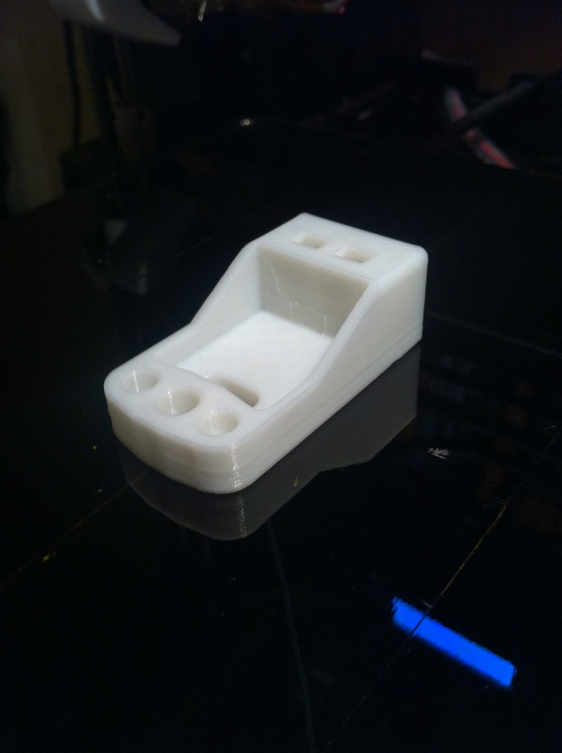

Perso j'ai commandé la l'imprimante avec BL-Touch mais je ne l'ai pas encore installé car je dois d'abord imprimer le support.

Moi pareil, je l'ai commandé avec mais pas encore installé n'ayant pas non plus la pièce en question (d'ailleurs si l'un d'entre vous accepte de me l'imprimer se serait gentil, bien évidement les frais engendrés serait à ma charge)
l'imprimante n'étant toujours pas fonctionnel, je suis pas pressé et préfère attendre d'avoir la pièce.

Pour la pièce à imprimer (le support du BL Touch), tu l'as vu où en vente @bob64 ?
Je ne l'ai pas vue en vente.... Je dis juste que je prendrais la BW avec l'option BL touch... Un collègue va m'imprimer la pièce.
Bonjour à tous,
Juste un petit message pour remercier @nicephore d'avoir accepté de m'imprimer et m'envoyer la pièce en question.
@+ Gazton
Super nickel, en plus j'ai mon alim qui arrive demain, avec un peu de chance ta pièce samedi, ça va printer ce we :D.
encore merci beaucoup

@Gaztonpas de quoi ... c'es avec plaisir d'aider.
Mais surtout et ceci sera ton gage :) tu nous fait un TUTO sur le BL Touch ...et sutout avec mes pb de poste tu me tiens informé de l'arrivée du colis.
