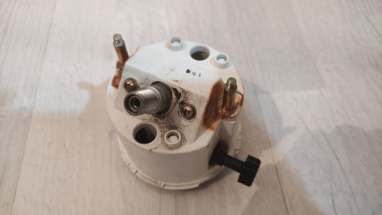

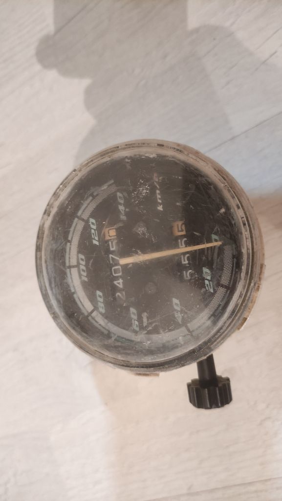

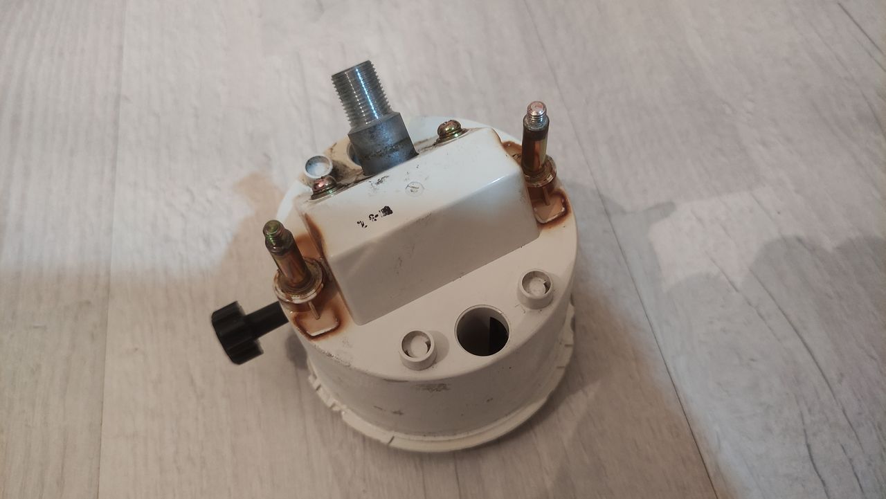

Gnifrus Posté(e) Aout 21, 2023 Partager Posté(e) Aout 21, 2023 Mes critères de choix Budget : 500 Type(s) de filament(s) : ABS,PLA,Flex,Autre(s) Made In France : Pourquoi pas Niveau en bricolage : Avancé Niveau en électronique : Modéré Niveau en informatique : Avancé Description du besoin Bonjour, Je suis en pleine réflexion sur l'achat d'une imprimante 3D et son coût par rapport à l'enjeu. Je précise travailler déjà sur des logiciels 3D de type Sketchup, Autodesk Revit, Blender, initiation à Inventor. Bien qu'autodidacte, je n'ai pas trop de problème par rapport à la partie soft. Tout est parti de diverses pièces en plastiques qui ont cassé (glissières de la porte du lave-vaisselle, clapet du bit de la porte de mon garage, engrenage à dents de la mécanique de ma VMC, rétroviseur...etc...). Plus récemment, le compteur de vitesse de ma moto s'est mis à dysfonctionner. Pour le réparer, j'ai dû l'ouvrir, mais les plastiques, longtemps laissés aux intempéries et au soleil, se sont cassés. En essayant de recoller l'ensemble, des vapeurs de colle ont rendu l'écran partiellement opaque. La mécanique interne fonctionne correctement mais le boitier n'est plus vraiment étanche, et je ne lui donne pas long à cesser de fonctionner. Le prix de la pièce est de 106 €. A chaque fois qu'une pièce en plastique casse, je me dis que ce serait bien de pouvoir la refaire soi-même, mais le prix de l'équipement comparé à la pièce est toujours beaucoup plus élevé. Il n'empêche qu'à la longue, je me serais certainement équipé pour le prix des pièces commandées. Bref, je me pose les questions ci-dessous : Quelle type d'imprimante (FDM ou Résine) faudrait-il pour confectionner le boîtier de mon compteur de vitesse Est-il également possible de fabriquer la partie transparente ? Quel en serait le coût (approximatif, afin de savoir si on s'approche du prix de la pièce entière commandée chez le fournisseur, ou bien si cela ne représente que quelques euros) Quelle solidité attendre de cette pièce par rapport à celle sortie d'usine ? De façon générale, pourrais-je utiliser la même imprimante pour des engrenages de moteurs (de robot de tonte, de VMC...) Je m'excuse pour mes nombreuses questions, mais j'ai beau chercher sur internet, je trouve toujours des articles plutôt approximatifs, du style les imprimantes FDM font des pièces assez grossières sur lesquelles ont voit les différentes couches de plastique, et les imprimantes à résine sont idéales pour des figurines car un niveau de détail très fin. Bref, je ne sais pas si l'investissement en vaut la peine. Toutes les réponses et suggestions sont bonnes à prendre, j'espère trouver ici une solution... Je vous souhaite à toutes et à tous une excellente journée, et à bientôt j'espère... Lien vers le commentaire Partager sur d’autres sites More sharing options...

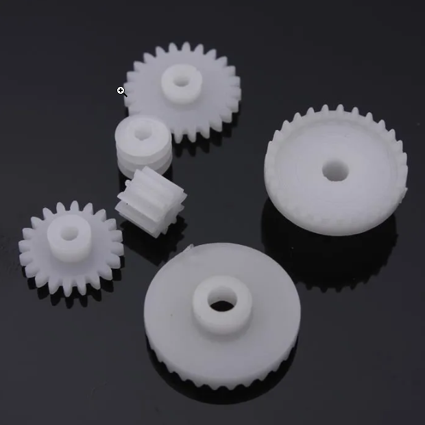

Gnifrus Posté(e) Aout 21, 2023 Auteur Partager Posté(e) Aout 21, 2023 Bonjour MrMagounet, Tout d'abord un grand merci pour cette réponse très détaillée que je lis et relis depuis un quart d'heure en essayant de bien comprendre les tenants et les aboutissants. C'est très difficile pour moi de bien cerner ma problématique. Il faut vraiment que j'apprenne à bien connaître les différents matériaux et leurs caractéristiques. Je pense que c'est ce qui me permettra de faire un choix. Pour la partie vitrée de mon compteur, je pense qu'il sera préférable et moins couteux d'acheter directement une plaque en plexiglas. L'imprimante résine me tente bien, mais je pense que mon budget, même en le dépassant un peu, ne sera pas suffisant avec le wash & cure... Peut-on quand même imprimer en FDM, des petites pièces telles des engrenages comme photo jointe ? La résolution est-elle assez précise ainsi que la dureté ? Merci encore énormément d'avoir accepté de passer du temps à me répondre, c'est vraiment super sympa. Je vais encore réfléchir et peut-être reviendrais-je ici avec d'autres questions... Bonne fin de journée, Lien vers le commentaire Partager sur d’autres sites More sharing options...
MrMagounet Posté(e) Aout 21, 2023 Partager Posté(e) Aout 21, 2023 (modifié) @Gnifrus Dans les 2 technologie d'impression il y a un phénomène d'expansion de la matière imprimer qui doit être prise en compte. Mais les imprimantes Résines font facilement des impressions avec une résolution de details en XY de l'orde de 50µm et les meilleurs (mais plus chers) jusque 0.19µm en XY, pour le Z toutes les imprimante résine sont capable de descendre a 10µm de hauteur de couche. En FDM tu sera généralement en Buse de 0.4 au mieux on trouve parfois du 0.2mm de diamètre mais le 0.2 peux poser soucis de bouchage plus fréquent, donc en buse de 0.4 tu auras 0.44mm de résolution XY et en 0.2 bien 0.22mm en XY et tu pourra par contre descendre a 0.1mm de hauteur de couche si besoin. Sur de la pièce de ce type engranage il faut imprimer en ABS ce qui est pas des plus facile en FDM car demande un imprimante close comme déjà indiqué dans ton budget y a que la Qidi X-Smart 3 qui rentre et la KingRoon KLP1 que je test actuellement mais qui n'est pas une machine que je conseille a un nouveau dans l'impression 3D c'est un coup a t'arracher les cheveux. Le plus simple a mon sens et efficace serait bien l'impression Résine avec de la résine ABS ou hard & Tough, la seule contrainte sera de bien maitriser le tranchage de la pièce et la placement des supports. Tu pourrais partir sur un Anycubic Photon M3 avec surface d'ecran d'impression de 7.6" que l'on trouve vers 205€ en ce moment si je dis pas de bêtise ou la Photon Mono X2 qui est a 250€ en ce moment et a un ecran d'impression de 9" regarde si les dimensions conviennent a tes besoins, et dans ce cas l'achat du W&C un petit W&C 2 suffit avec la M3 mais un W&C plus est nécessaire pour la Mono X2 rentre dans ton budget. Après il y aura quelques accéssoire a prévoir. Et en résine pour débuter et te faire la main de la SunLu Abs Like que l'on trouve vers les 30€ sera pas trop mal pour après passer a de la meilleur résine si besoin. Modifié (le) Aout 21, 2023 par MrMagounet Lien vers le commentaire Partager sur d’autres sites More sharing options...
