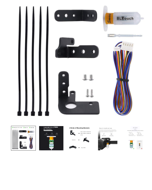

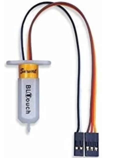

Aldo007 Posté(e) Aout 21, 2023 Posté(e) Aout 21, 2023 Salut, cela est pour le ventilateur de l'alimentation il est en 12 V. ENET Lot de 2 ventilateurs silencieux pour ordinateur portable 80 mm 2 broches : Amazon.fr: Informatique Celui-ci est pour le boitier de la CM. Mayoaoa Ventilateur de boîtier PC ultra silencieux 24 V 2 broches 80 x 80 x 10 mm : Amazon.fr: Informatique Voici le STL pour la modif de l'alim. Ender 3 V2 Silent PSU by TerraVestra - Thingiverse Pour le boitier je n'ai rien car moi sur la mienne le nouveau boitier fait toute la largeur de l'imprimante pour pouvoir y mettre le relais statique pour le BED 220V. ensuite tout ce qui ne coute pas cher ce sont les modifs que tu trouveras sut les sites comme thikgiverse que tu devras imprimer toi même. (chaine de câbles, support de bobines, poignée de plateau etc..= ensuite la 1ère evo à faire c'est de virer les ressorts sous le bed et mettre des plots en silicone, 4 Pièces Colonnes Silicone nivellement Imprimante 3D Leveling Colonne de Nivellement en Silicone Accessoires d'Imprimante Tampon en Silicone Résistant à la Chaleur(18mm*3,16mm*1) : Amazon.fr: Commerce, Industrie et Science ensuite un BLT (un vrai) celui-ci Voila la mienne. Pour les ventilos de la tête je suis pas convaincu par le remplacement par d'autres, j'ai essayé mais bon. surtout que chez noctua les 40X40 n'hesistent pas en 24V, il faut faire une modif pour les faire fonctionner mais ça fait bidouillage. Moins tu bidouilles avec la CM moins tu as de chance de la cramer. Important lorsque tu travaille sur des motifs électrique ou électronique sur ton imprimante impératif imprimante hors tension sous peine de faire des dégats à toi même mais aussi à l'imprimante (CM). S tu as le temps fais nous une photo de ta CM qu'on sache quel model de CM. C'est déjà bien pour un début. Aldo
