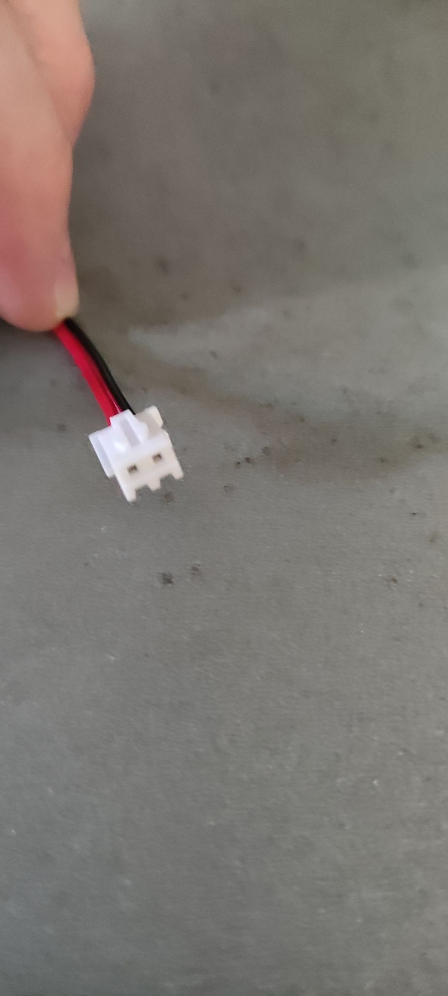

Grayshif Posté(e) Aout 24, 2023 Posté(e) Aout 24, 2023 Bonjour, Je viens de recevoir des nouveaux ventilateur pour remplacer les 2 présents sur la tête d'extrusion mais je me retrouve avec un fil très long. Je pense qu'il st nécessaire que j'achète des cosses et une pince à sertir. Auriez vous des modèles à me proposer. Cordialement Grayshif
MrMagounet Posté(e) Aout 24, 2023 Posté(e) Aout 24, 2023 il y a une heure, Grayshif a dit : Bonjour, Je viens de recevoir des nouveaux ventilateur pour remplacer les 2 présents sur la tête d'extrusion mais je me retrouve avec un fil très long. Je pense qu'il st nécessaire que j'achète des cosses et une pince à sertir. Auriez vous des modèles à me proposer. Cordialement Grayshif Ce sont généralement des connecteur de type JST après faudrait voir les quels exactement, mais sinon ce que je fait parfois si les ventilateur que je remplace sont HS de coupe le fils avec connecteur et soude a la longueur voulu sur le nouveau ventilo, avec un peu de gain thermo.
Grayshif Posté(e) Aout 24, 2023 Auteur Posté(e) Aout 24, 2023 Les ventilateur ne sont pas HS je me suis équipé en prévision et pour la fiabilité je préfère les double roulement à bille. Je n' ai aucun matériel de soudure pour le moment
MrMagounet Posté(e) Aout 24, 2023 Posté(e) Aout 24, 2023 (modifié) Connecteur JST XH 2.54mm 2 broche comme ici après cela doit ce trouver sur des site comme Amazon un peux plus chers mais rapide en livraison Pour les ventilo je prend toujours de des dual gear aussi c'est plus fiable sur le long terme, généralement je prend soit des Winsinn ou des GDStime pour les imprimante 3D ils sont bien pour leur prix. Modifié (le) Aout 24, 2023 par MrMagounet
Grayshif Posté(e) Aout 24, 2023 Auteur Posté(e) Aout 24, 2023 Ce sont des winsinn. Ok je vais rechercher sur Amazon avec la référence 1

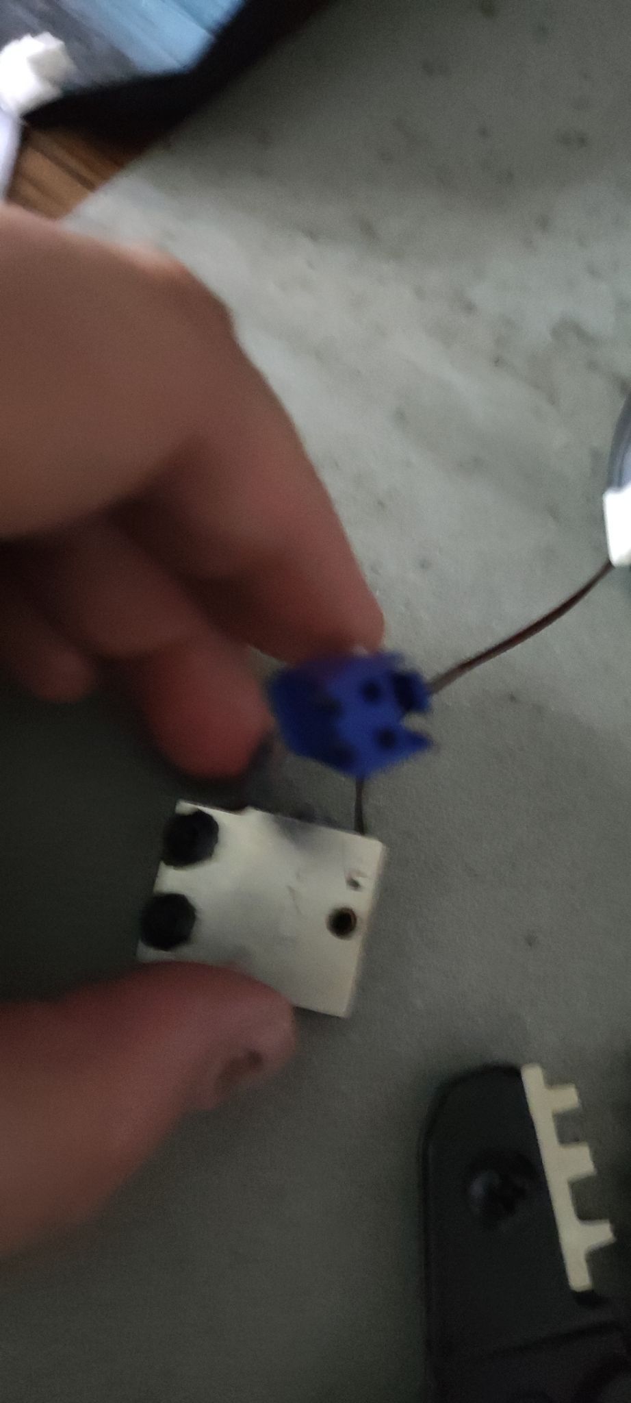

Grayshif Posté(e) Aout 26, 2023 Auteur Posté(e) Aout 26, 2023 Bonjour, Je viens de recevoir la pince, demain c est les connecteurs j aimerais aussi procéder au changement de thermistance (trianglelab 3930) et du bloc de chauffe certainement un trianglelab mais je suis un perdu dans toute les références (si quelqu'un a une suggestion) et quel est la ref du connecteur bleu Cordialement Grayshif . Quel est la référence du connecteur bleu pour En faire la ref de la thermistance c est 3950 pas 3930
MrMagounet Posté(e) Aout 26, 2023 Posté(e) Aout 26, 2023 Oui la thermistance c'st la 3950 j'allais te corriger mais tu l'a fait, pour le bloque de chauffe triangle lab c'est un volcano prend un modèle laiton, pour la thermistance seule la longueur de cable change donc tous est bon pour le connecteur faudrait regarder dans les différent modèle de connecteur jst.
Grayshif Posté(e) Aout 26, 2023 Auteur Posté(e) Aout 26, 2023 Le bloc de chauffe je l ai acheté sur hotends en cuivre avec la buse nitromax et heatbreak bi-metal je recherche une ref pour la cartouche chauffante. J' ai trouvé ça sur Aliexpress https://fr.aliexpress.com/i/4000974620358.html
Grayshif Posté(e) Aout 27, 2023 Auteur Posté(e) Aout 27, 2023 3930 c était la ref de mon cpu que j' ai gardé un long moment
Aldo007 Posté(e) Aout 27, 2023 Posté(e) Aout 27, 2023 Salut, pour le connecteur bleu (je suppose que c'est celui de la cartouche chauffante), c'est du JST VH au pas de 3.96. Pzsmocn 200 Pièces JST VH 3,96mm Pitch 2 Broches et Adaptateur Connecteur Mâle/Femelle. 50 Ensembles 3,96mm VH 2 Broches Adaptateur Connecteur Shell Socket Terminal, Femelle Broche Sertir Pin Kit. : Amazon.fr: Commerce, Industrie et Science Aldo
MrMagounet Posté(e) Aout 27, 2023 Posté(e) Aout 27, 2023 Il y a 17 heures, Grayshif a dit : Le bloc de chauffe je l ai acheté sur hotends en cuivre avec la buse nitromax et heatbreak bi-metal je recherche une ref pour la cartouche chauffante. J' ai trouvé ça sur Aliexpress https://fr.aliexpress.com/i/4000974620358.html les cartouche chauffant ne sont que des résistances en soit celle d'origine est parfaitement utilisable il s'agit sur les Artillery d'une résistance de 60W, mais tu peux utiliser une 40w pas de soucis mais cela chauffera en un poil plus de temps. Par contre evite les résistance de 70w cr la nappe pourrait ne pas support les pic plus important. Donc utilise celle d'origine Artillery d'une tête que tu as si tu veux pas te prendre la tête. 1
Grayshif Posté(e) Aout 29, 2023 Auteur Posté(e) Aout 29, 2023 Bonjour, Je viens de réussir à sertir les cosses xh 2.54, non sans une certaine difficulté par contre je n' ai pas fais attention j' ai commandé un ventilateur 4020 au lieu du 4010 est ce que ça pause problème si je l utilise sachant que j' ai des vis assez longue en ma possession. Cordialement Grayshif
MrMagounet Posté(e) Aout 29, 2023 Posté(e) Aout 29, 2023 il y a 59 minutes, Grayshif a dit : Bonjour, Je viens de réussir à sertir les cosses xh 2.54, non sans une certaine difficulté par contre je n' ai pas fais attention j' ai commandé un ventilateur 4020 au lieu du 4010 est ce que ça pause problème si je l utilise sachant que j' ai des vis assez longue en ma possession. Cordialement Grayshif Faut juste voir si le 4020 ne pose pas de soucis sur le Home de l'axe X, si cela ne gène pas pas de soucis dans ce cas.
