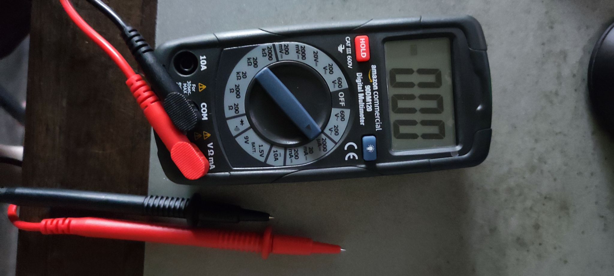

Grayshif Posté(e) Octobre 26, 2023 Auteur Posté(e) Octobre 26, 2023 Bonjour, Je viens de recevoir le multimètre commande sur Amazon est-ce que je l'ai bien réglé. Cordialment Grayshif
MrMagounet Posté(e) Octobre 26, 2023 Posté(e) Octobre 26, 2023 @Grayshif Euh si tu te mail ampère metre pour mesuré une tension il va pas aimé Si c'est pour le Vref, tu te met voltage continue 2000mv (voir 20v) continu devrait être la bonne échelle de mesure, la pointe rouge sur le potentiomètre du driver et le noir sur un point de masse comme le chassis ou le boitier de l'alimentation
Grayshif Posté(e) Octobre 27, 2023 Auteur Posté(e) Octobre 27, 2023 Ok merci je débute totalement sur ce type de réglage et a priori j' ai bien fais de poser la question il semblerait 1
MrMagounet Posté(e) Octobre 27, 2023 Posté(e) Octobre 27, 2023 Il y a 1 heure, Grayshif a dit : Ok merci je débute totalement sur ce type de réglage et a priori j' ai bien fais de poser la question il semblerait c'est jamais bête de pose une question quand on doute ou ne sait pas, a l'inverse c'est souvent plutôt bête de cramer une machine car on a eu trop peur de posé la question ou honte (sans raison)
Grayshif Posté(e) Octobre 27, 2023 Auteur Posté(e) Octobre 27, 2023 C'est fait et j'avoue que je n'étais pas rassuré et encore merci pour ton aide et tes nombreux conseils Mr Magounet 1
