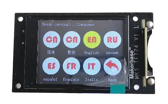

Je détiens un laser SOVOL SO2 qui est commandé par un clavier simple CNC GRBL connecté au port 8 pins auxiliaire 1.
celui-ci fonctionne parfaitement pour un usage restreint 😄
J'ai donc acheté un écran TFT MKS24 destiné avec son firmware pour l'usage des CNC _Laser connectique 8 pins sur auxiliaire 1.
Conclusion impossible de commander le laser avec le MKS24 !
J'ai tout essayé mis à jour du firmware, changement du câble rien n'y fait çà ne fonctionne pas.
J'ai donc réalisé un test qui consiste à connecté le laser à la prise USB d'OCTOPRINT de même j'ai connecté le MKS24 à la prise auxiliaire du laser SO2.
Conclusion le MKS24 fonctionne mais ce n'est pas la configuration choisie, je souhaite que le MKS24 fonctionne en autonome sans Octoprint!
Nous constatons que l'initialisation du port USB ne fonctionne pas ! j'ai pris contact avec le fournisseur j'ai en retour que des informations sans suite technique.
Voilà l'analyse est simple à mon avis c'est soit un problème de boot du firmware du MKS ou une commande d'initialisation inexistante.
Qu'en pensez-vous j'avais pour idée de connecter le MKS24 directement au port série USB du laser au lieu du port auxilaire.
Pourtant ce n'est pas compliqué nous avons comme connectique RX TX - + est-il possible que le MKS soit défectueux
merci de votre aide si vous avez une idée ou une solution.
