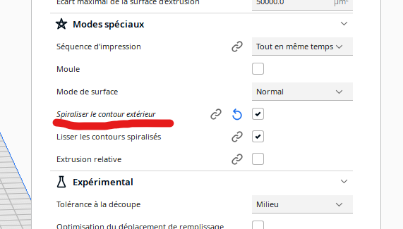

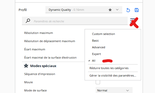

JeromeS Posté(e) Aout 29, 2023 Auteur Posté(e) Aout 29, 2023 Merci pour tous vos conseils avisés J'ai fait le calibrage de l'extrudeur (?). C'est ok pour 100mm quand on demande 100mm (ouf) Pour le cube de 25 mm je n'ai pas trouvé dans les menus de Cura le mode vase. J'ai vu le vidéo https://www.youtube.com/watch?v=DJiM2aGm2f4& mais je n'ai pas le menu special modes. Il utilise une version 4.9 alors que j'ai la 5.3. J'ai le mode sur la version Linux et pas sur la version Windows mais pronterface fonctionne sur Windows mais pas sur Linux. Je sens le souffle chaud de Murphy dans mon cou... Donc finalement, je vais pouvoir continuer.
hyoti Posté(e) Aout 29, 2023 Posté(e) Aout 29, 2023 Le 29/08/2023 at 13:16, JeromeS a dit : menu special modes. Il utilise une version 4.9 alors que j'ai la 5.3. J'ai le mode sur la version Linux et pas sur la version Windows mais pronterface fonctionne sur Windows mais pas sur Linux. Dérouler Cura version 5.3 Si tu ne vois pas ce menu, il faut sélectionner le mode ALL .
JeromeS Posté(e) Aout 29, 2023 Auteur Posté(e) Aout 29, 2023 (modifié) Cool ! Merci beaucoup @hyoti PS : avec ma malhonnêteté intellectuelle habituelle j'ai préféré accusé Windows. C'est plus simple Modifié (le) Aout 29, 2023 par JeromeS Ajout PS 1
hyoti Posté(e) Aout 29, 2023 Posté(e) Aout 29, 2023 Le 29/08/2023 at 14:30, JeromeS a dit : Cool ! Merci beaucoup @hyoti PS : avec ma malhonnêteté intellectuelle habituelle j'ai préféré accusé Windows. C'est plus simple Dérouler Tu vois ce menu à partir du mode Advanced.
