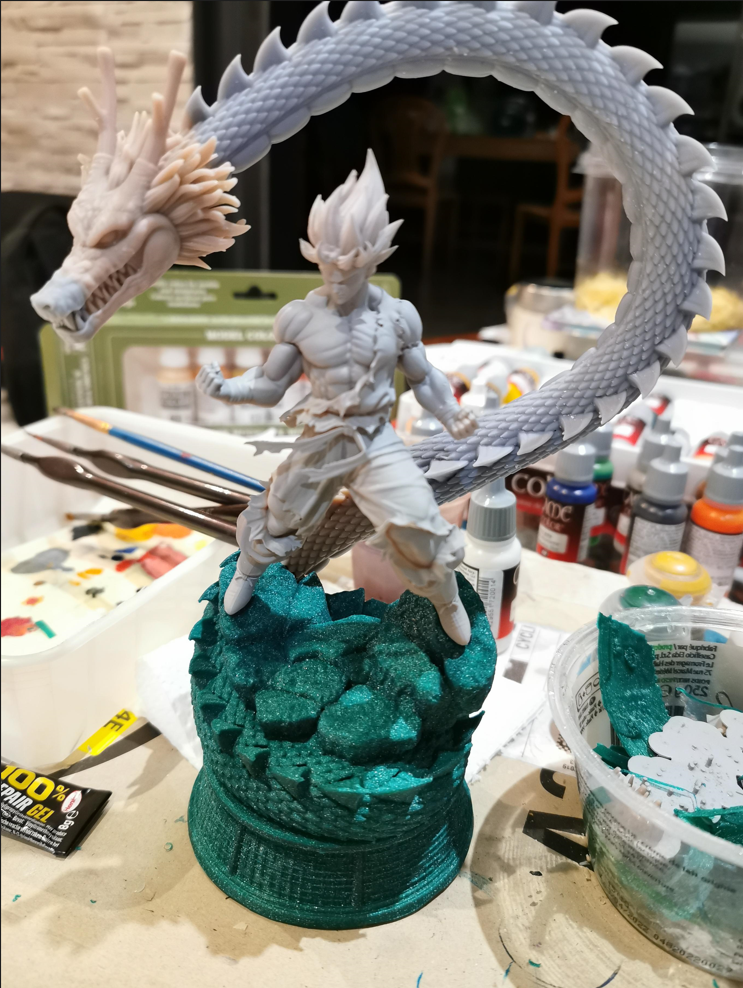

Juste pour t'aider a te faire une idée de ce que donne une figurine en plusieurs partie imprimer en résine 4K :
Shenron et Goku avant peinture en résine ABS-like Sunlu sur la Photon M3, la base en Pla sur imprimante filament pour une question de réduction de cout 😉 Goku seul fait 15cm.

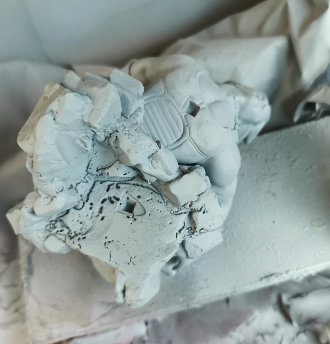

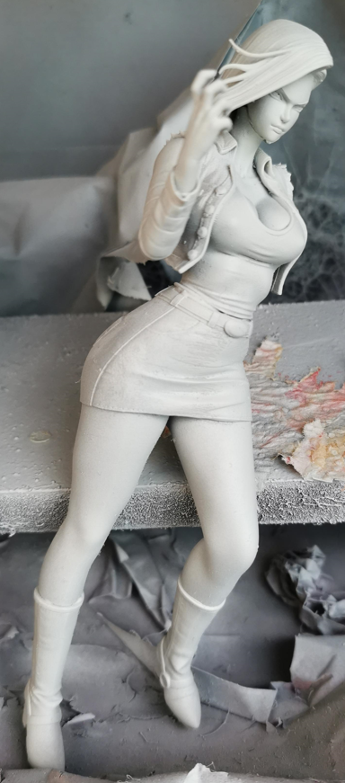

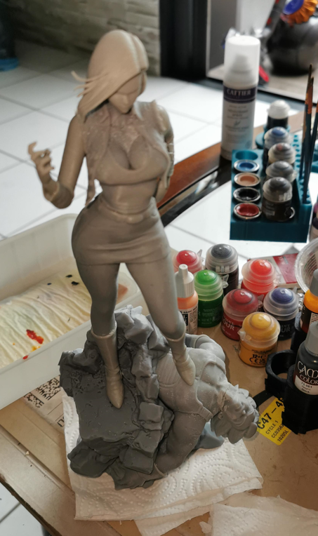

image.thumb.png.c28800feb0e5405ab4d6c5251c87da05.png Diarama C18 + Vegeta en plusieurs parti aussi la hauteur total fait dans les 40cm
Pour mieux voir les detail de meilleur cliché
image.png.dfcd3b961b36ffbf4c975694c65ffcc0.png image.thumb.png.1ad0a12687cf0c5ed1aa0e1f2023019a.png
