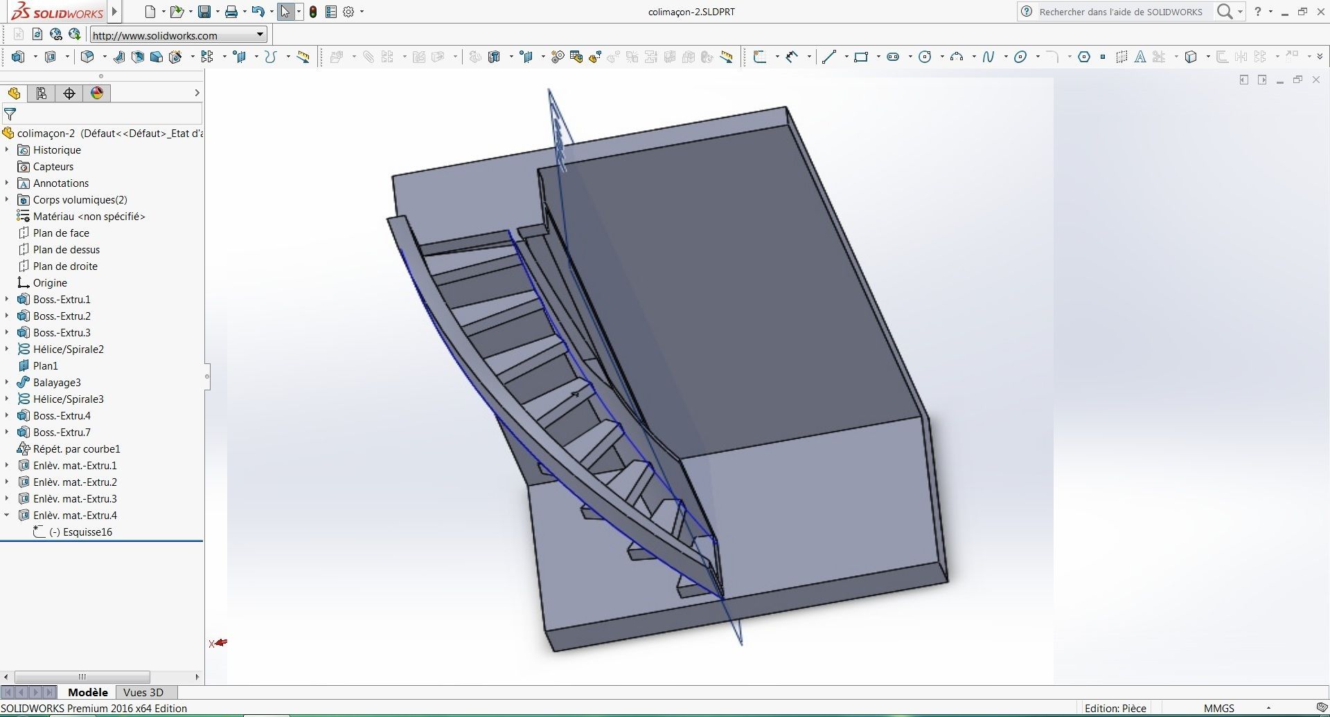

Je modélise pour mon train électrique un omnibus à impériales 1905.
Je bloque sur le dessin de l'escalier en colimaçon. Il s'agit de faire une répétition circulaire associé à une répétition verticale! Je dessine sous solidwork et mes essaies donnent des formes (quand elles donnent!!) totalement aberrantes!!
  Je sollicite un coup de main, l’astuce pour réaliser cet escalier en colimaçon.
 Merci à tous jld

Ce qui peut fonctionner :
1 - Faire une marche
2 - Faire le centre du colimaçon
3 - Faire une hélice/spirale qui représente la forme de ton escalier
4 - Faire une répétition pilotée par une courbe et la remplir comme sur l'image avec l'arête 1 étant la courbe, la Face c'est la surface du cylindre et le Boss Extru 2 c'est la marche.
En espérant que cela fonctionne chez toi 🙂
  • PPAC changed the title to escalier en colimaçon sous solidwork
donc il faut penser : répétition pilotée par une courbe...ok
 merci je vais tenter.
amicalement jld
merci ça fct chez moi. il ne me reste plus qu'à intégrer les paramètres pour composer cet escalier qui permet de monter sur une impériales d'un omnibus parisien 1905.
merci à kiavhar
 amicalement jld

Merci pour le coup de main pour mon escalier en colimaçon. il va entrer dans la modélisation d'un omnibus parisien 1905.
j'ai pas mal tâtonné il me reste à redessiner les marches et les rambardes!!!   mais le dessin est là .
 merci à tous jld
