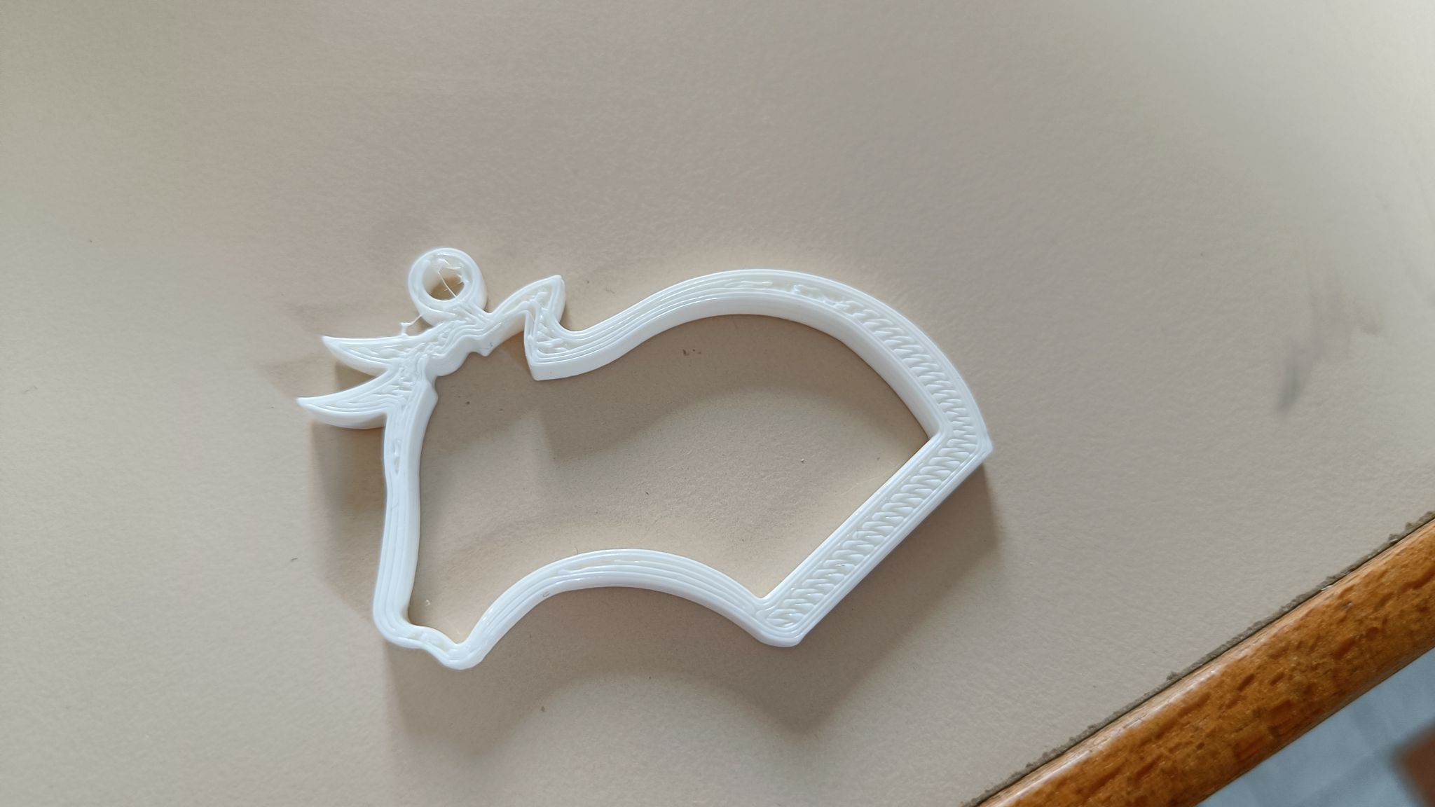

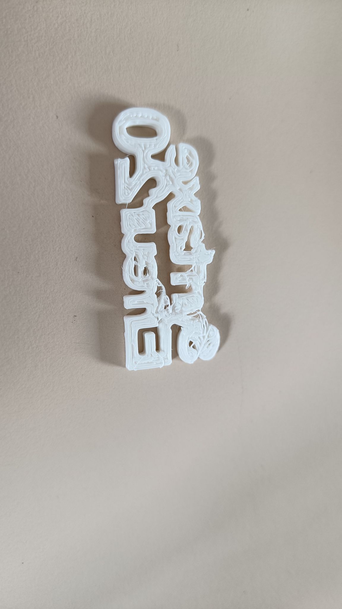

Fablabinox2 Posté(e) Aout 30, 2023 Partager Posté(e) Aout 30, 2023 Bonjour, j'ai un soucis avec mon imprimante 3D Prusa MK3, j'ai rarement voire jamais de belle première couche , souvent très mal imprimé voir avec des trous J'utilise une buse de 0.4, j'ai essayé de touché au paramètre de couche inferieur, paroi, vitesse, température et surement quelques autre , mais je n'arrive jamais à avoir quelque chose de à peu près propre. Merci pour votre aide. Lien vers le commentaire Partager sur d’autres sites More sharing options...
Solution fvuichard Posté(e) Aout 30, 2023 Solution Partager Posté(e) Aout 30, 2023 Hello! A première vue, je dirai que ta première couche n'est pas assez écrasée. Il faut diminuer le Z-Offset. Je te conseil de faire une grande jupe et de régler le Z pendant l'impression de celle-ci. Tu appuie sur le bouton de sélection durant l'impression et tu arrive directement sur le réglage du Z. Lien vers le commentaire Partager sur d’autres sites More sharing options...
Canivete Posté(e) Aout 30, 2023 Partager Posté(e) Aout 30, 2023 @Fablabinox2 Salut, j'ai une ender 3 qui avait le même probleme, je supose que tu utilise le slicer de prusa mais je vais te donner mes conseils... Au début je pensais que c'était un probleme de hothead (buse boucher, ptfe trop court, etc...) mais je me suis vite rendu conte que non. Alors mon probleme étais que sur Cura j'avais un parametre "diametre da la ligne de la couche inicial" ceci est en % par défaut cêst 100% mais petit a petit, j'ai decendue par palierde 5%, jusqu'à trouver un résulta agréable. J'ai direct eu une meilleur qualité, ensuite comme dit @fvuichard j'ai baissé mon z offset et depuis toutes mes premiere couches sont incroyable!! Il y a 2 heures, fvuichard a dit : A première vue, je dirai que ta première couche n'est pas assez écrasée. Il faut diminuer le Z-Offset Canivete Lien vers le commentaire Partager sur d’autres sites More sharing options...
Fablabinox2 Posté(e) Aout 31, 2023 Auteur Partager Posté(e) Aout 31, 2023 Bonjour, en effet les 2 solutions ont fonctionné , j'ai du rajoute environ -0.150 donc j'était bien loin et de plus j'ai combiné avec la solution de Canivete , et j'ai maintenant un résultat satisfaisant sur ma première couche. Merci beaucoup pour votre réactivité . 1 Lien vers le commentaire Partager sur d’autres sites More sharing options...
