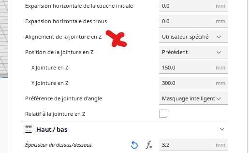

J'ai un problème d'impression avec ma Anycubic Kobra neo: mauvaise soudure dans le coin/coté arrière droit de tout objet que je fabrique. (voir photos)
Un conseil pour corriger ce défaut ?

bonsoir
peut être un problème de cicatrice??
à corriger avec le sliceur avec le réglage de couture
des plus experts que moi pourront peut être dire si c'est ça ou pas

oui, c'est un problème de couture (cicatrice),
Dans Cura c'est la jointure, tu peux la déplacer et essayer de l'atténuer avec d'autres réglages.
mais tu ne pourras pas l'enlever complétement.
Là en pratique elle est mise toujours au même endroit,
si tu la met de façon aléatoire, les défauts seront répartis sur l'ensemble de la pièce.(c'est pas mieux)
la jointure est l'endroit ou la buse ralentit pour changer de couche (repart éventuellement en sens inverse).
Ton extrudeur est-il bien calibré ? le test des 100mm de filament extrudé et mesuré.
tu as l'air d'avoir un peu de sous extrusion par moment.
A quelle vitesse tu imprimes ?
évite l'option relever la tête à la retraction  et retraction au changement de couche.
si tu as sur ton imprimante un réglage du linear advance, il peut être à retoucher.
Sur des pièces avec des angles, tu essaies de la placer (la jointure) à un endroit où elle se voit le moins,
par exemple un angle aigu, à voir dans le menu jointure du slicer.
