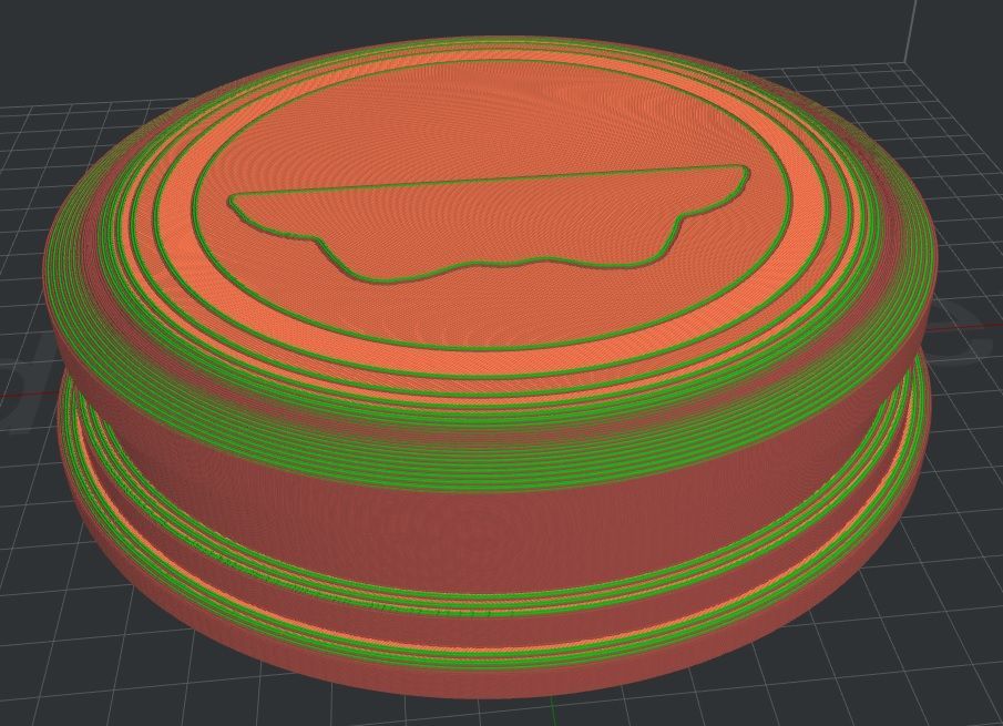

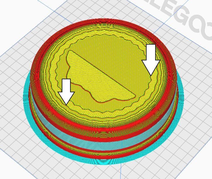

Fromaj Posté(e) Septembre 5, 2023 Partager Posté(e) Septembre 5, 2023 Hey les makers ! Comme le titre l'indique, je n'arrive pas à avoir de bons résultats sur les couches supérieurs de cette pièce : Révélation Je tiens à préciser que c'est un fichier 3D que j'ai coupé en deux à l'aide de prusaslicer, et que le socle est censé être lisse mis à part la dernière couche. (J'espère être clair jusqu'à présent) Après vérifications sur mon slicer (Cura), il s'avère en effet que les rainures en cercle comme sur l'image apparaissent : Révélation J'aimerais donc savoir quels paramètres pourraient m'aider à enlever ces dites rainures. Voici mes paramètres CURA, (j'utilise du PETG Sunlu sur une Neptune 3 Pro) : Et pour finir voici le fichier d'origine (prédécoupé cependant) :horse socle.stl En espérant avoir été clair et ne pas avoir créé de topic doublon Merci à ceux qui prendront le temps de m'aider Lien vers le commentaire Partager sur d’autres sites More sharing options...
Solution pommeverte Posté(e) Septembre 5, 2023 Solution Partager Posté(e) Septembre 5, 2023 (modifié) Salut et bienvenue sur le forum, Si tu parles de ces ondulations: Citation c'est à cause du fichier STL qui possède de très légères ondulations sur la surface légèrement bombée. Si on ajoute de la matière à cet endroit pour les faire disparaitre, les ondulations sont supprimées: Citation Voici le fichier STL "grossièrement" modifié pour supprimé les ondulations horse socle_modif.zip Modifié (le) Septembre 5, 2023 par pommeverte 1 Lien vers le commentaire Partager sur d’autres sites More sharing options...
Fromaj Posté(e) Septembre 5, 2023 Auteur Partager Posté(e) Septembre 5, 2023 Salut, merci pour la rapidité de ta réponse ! Effectivement, c'était bien des ondulations que tu as pointées dont je parlais. Avec quel logiciel as-tu fait ça par curiosité ? Lien vers le commentaire Partager sur d’autres sites More sharing options...
