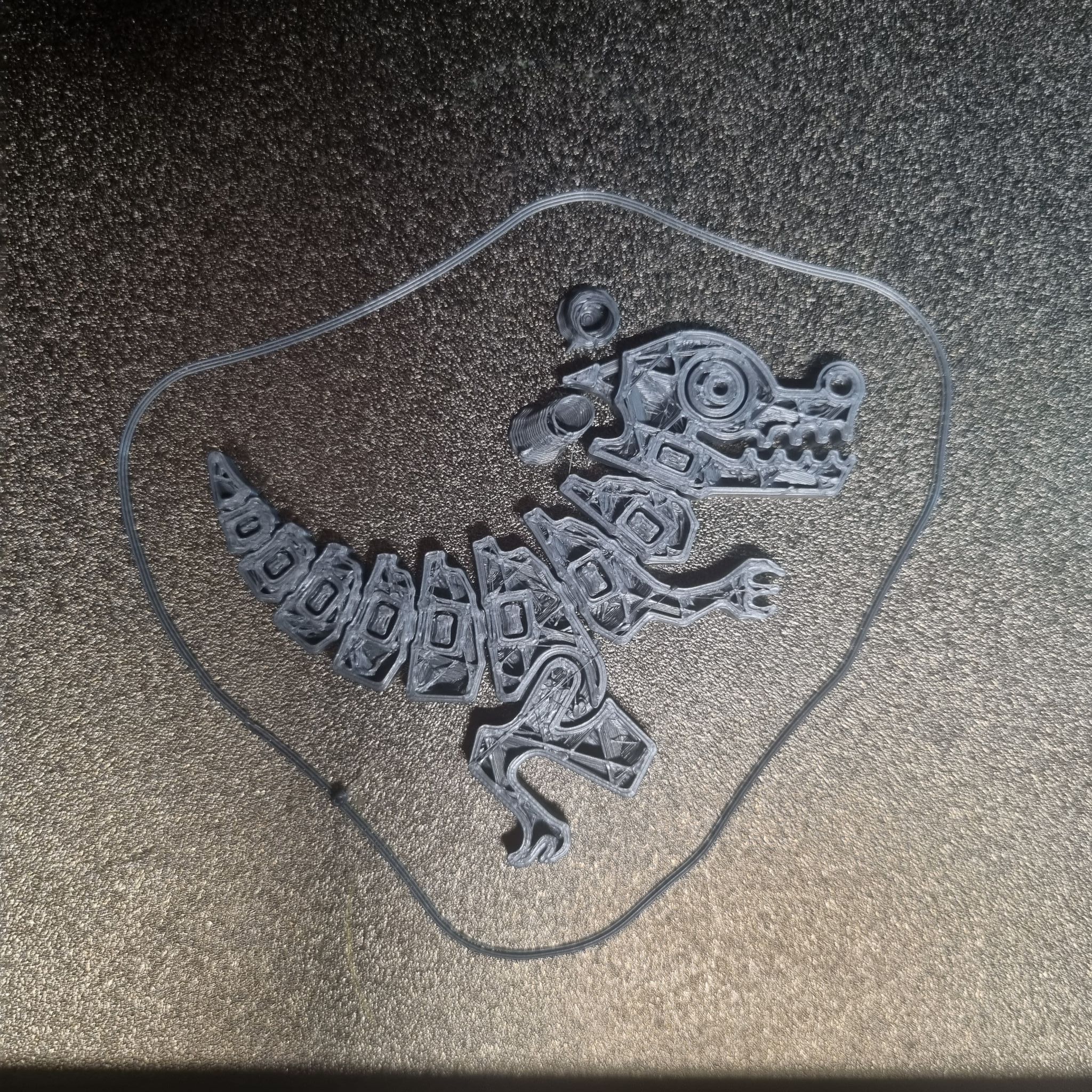

Acide Posté(e) Septembre 9, 2023 Posté(e) Septembre 9, 2023 Bonjour je possède une imprimante 3D créality ender 3 S1 Pro et comme dit dans le titre j'ai un soucis sur toutes les pièces que j'imprime articulées (style jouets articulés) ou mécanique (avec des roues crantées ou autres). A chaque fois les pièces restent rigides même en forçant un peu ça ne fonctionne pas jusqu'à la casse de l'objet pourtant visuellement elles paraissent parfaites et pourtant... j'utilise ultimaker cura 5.4.0 avec les réglages standard par défaut. J'utilise du PLA Classique. Je pense que ça doit surement être un soucis de réglages dans le slicer mais je n'y connais pas grand chose. Est ce que quelqu'un aurai un réponse pour résoudre ce soucis? si oui merci d'avance.
PPAC Posté(e) Septembre 9, 2023 Posté(e) Septembre 9, 2023 (modifié) Salutation et bienvenue sur le forum ! il y a 32 minutes, Acide a dit : A chaque fois les pièces restent rigides même en forçant un peu ça ne fonctionne pas jusqu'à la casse de l'objet pourtant visuellement elles paraissent parfaites et pourtant... Surement l'extrudeur à calibrer et/ou le débit a ajuster. ( Bien q'une photo d'un résultat d'impression pourrait me faire dire autre chose si j'y vois par exemple des décalages de couches.) Pour des pistes, un sujet qui me semble parler du même problème Tiens nous au jus ! Modifié (le) Septembre 9, 2023 par PPAC orthographe...
Acide Posté(e) Septembre 9, 2023 Auteur Posté(e) Septembre 9, 2023 Merci pour ta réponse je vais imprimer Flex Dino Keychain by ffbeso January 29, 2019" https://www.thingiverse.com/thing:3389727 avec quelques photos et je reviens quand c'est terminer

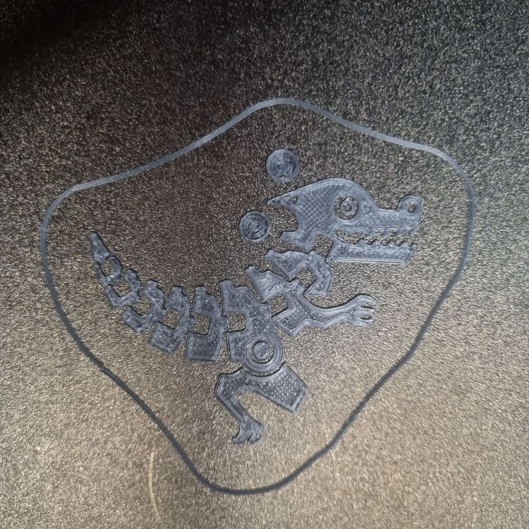

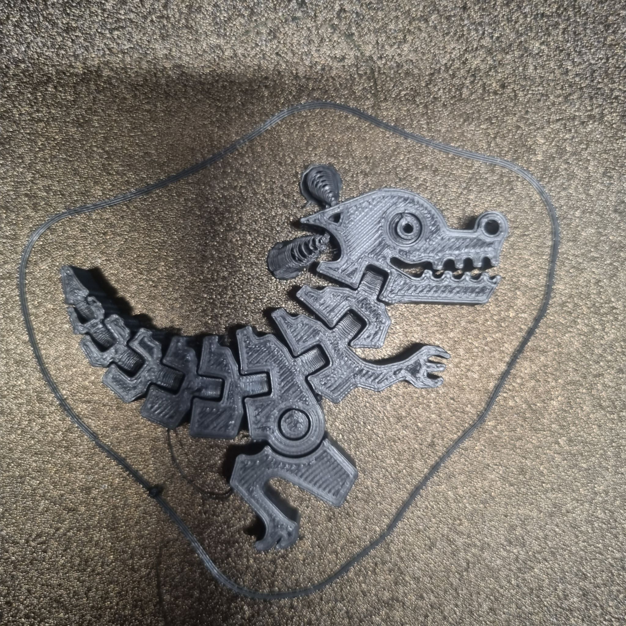

Acide Posté(e) Septembre 9, 2023 Auteur Posté(e) Septembre 9, 2023 après avoir imprimer le petit dino tout c'est bien passé il est articulé c'est la première fois que ça marche voir photos jointes. cela viendrait 'il des fichiers que j'avais essayé d'imprimer ou autre chose?
PPAC Posté(e) Septembre 9, 2023 Posté(e) Septembre 9, 2023 il y a 5 minutes, Acide a dit : après avoir imprimer le petit dino tout c'est bien passé il est articulé c'est la première fois que ça marche voir photos jointes. cela viendrait 'il des fichiers que j'avais essayé d'imprimer ou autre chose? Possible mais je remarque que tu as utilisé des supports d'impressions. Or bien souvent pour les modèles articulés, il ne faut pas utiliser de supports d’impression au risque d'en retrouver sur/dans les articulations et de les bloquer 1
Acide Posté(e) Septembre 9, 2023 Auteur Posté(e) Septembre 9, 2023 oui je m'en suis rendu compte après pour les supports je le sait bien qu'il n'en faut pas mais après sur cette pièce ça m'as juste mis 2 mini support pour le trou sur la tête sinon elle fonctionne au niveau des articulations. Sinon sur les photos rien de choquant ou que de mal fait?
PPAC Posté(e) Septembre 9, 2023 Posté(e) Septembre 9, 2023 il y a 3 minutes, Acide a dit : Sinon sur les photos rien de choquant ou que de mal fait? les trais de la jupe ne sont pas jointifs donc éventuellement un Z-Offset a ajuster ou un "débit de la couche initiale" a augmenter. et peut-être une très légère sur-extrusion ( la couche du dessus semble un poil rugueuse ) donc probablement le "débit" a diminuer de disons 5% pour ce filament. Mais donc, rien de critique.
