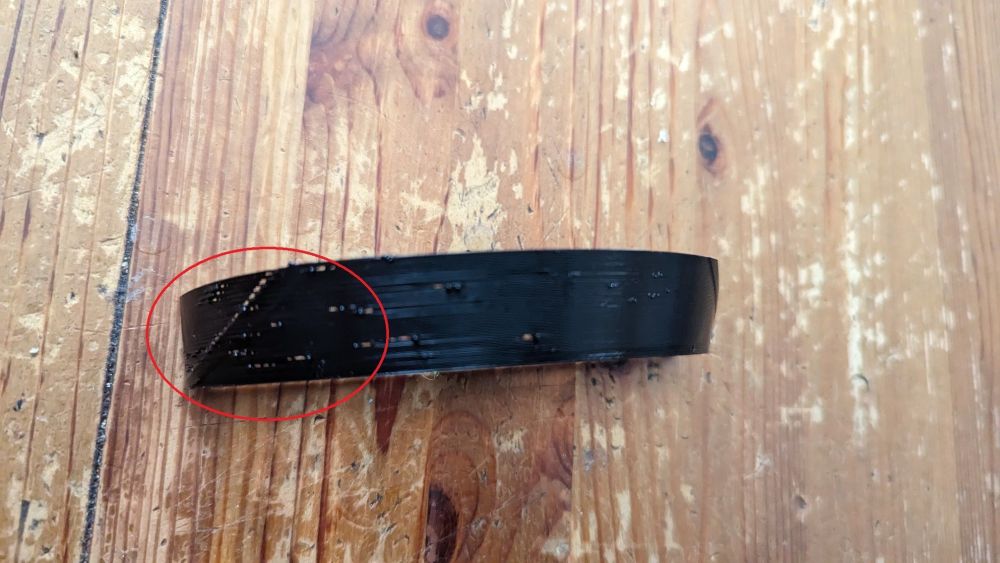

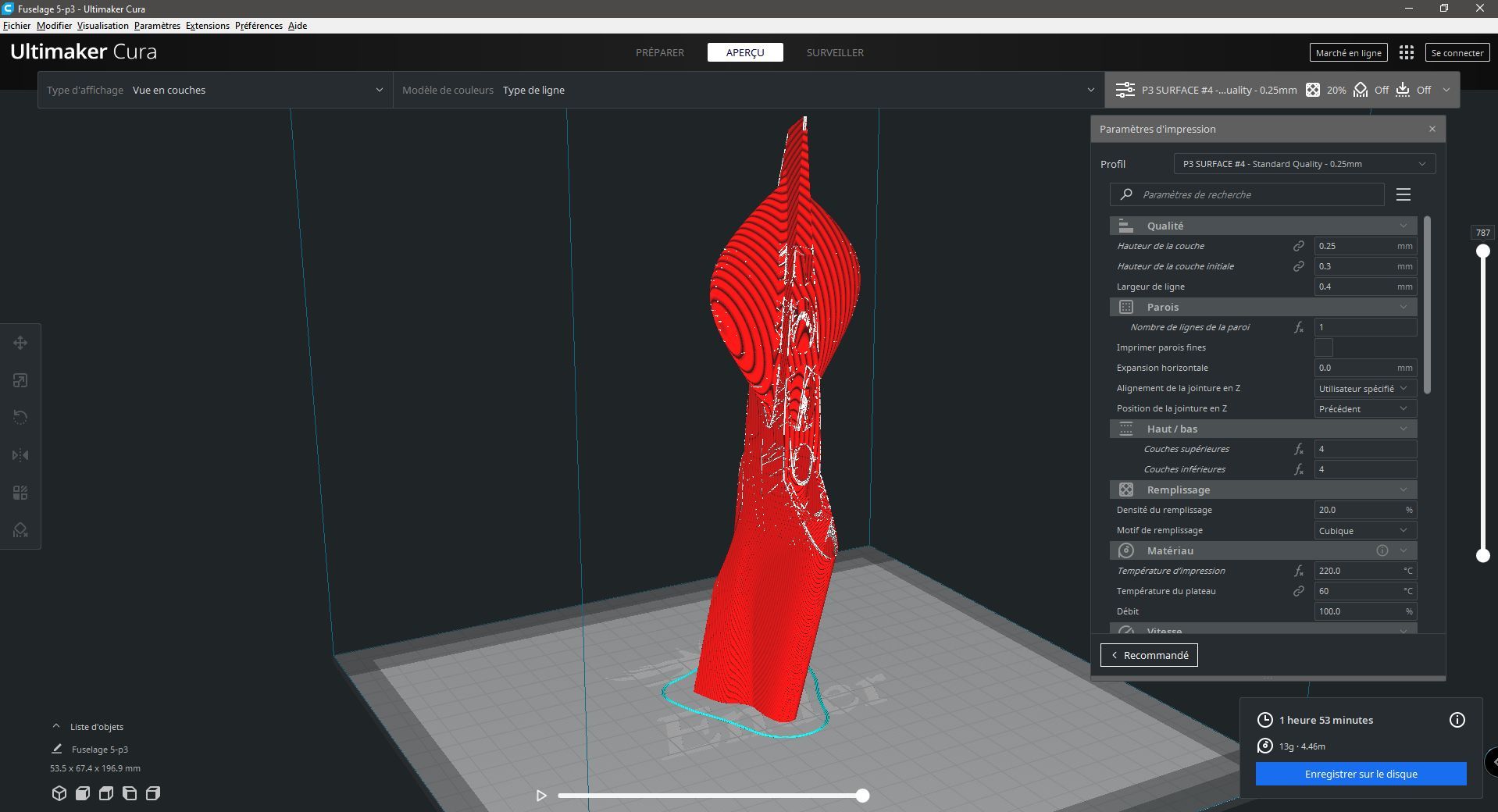

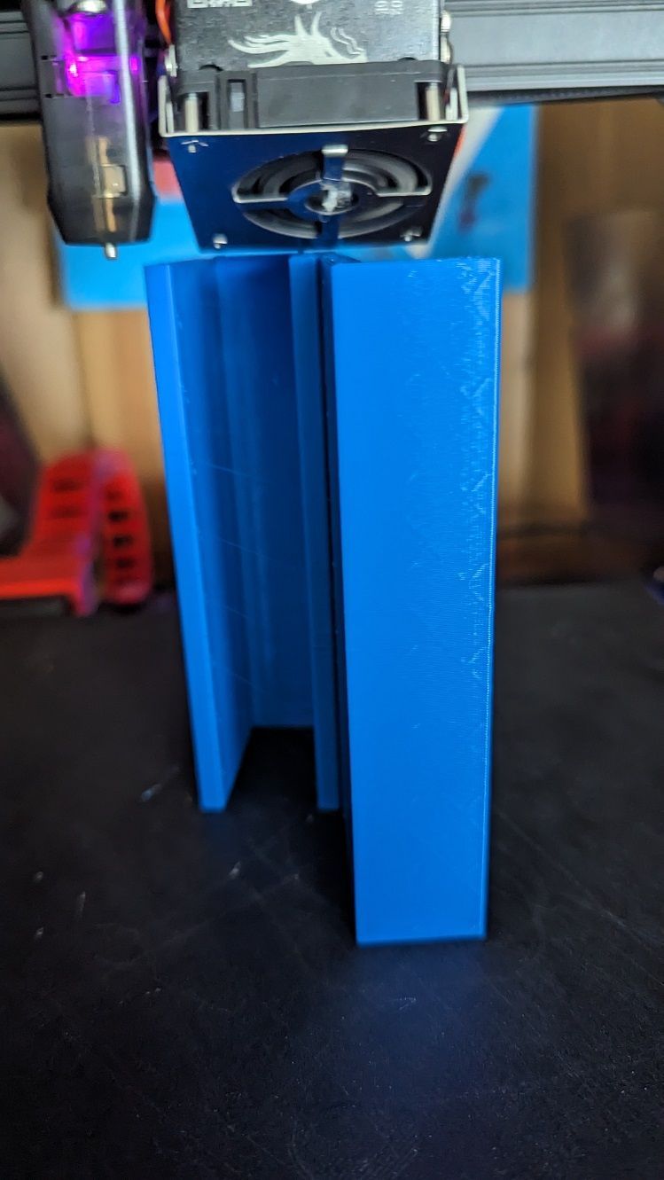

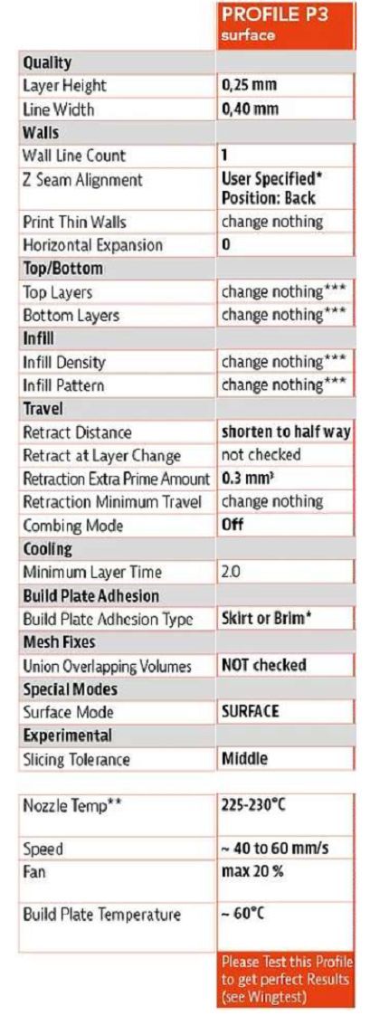

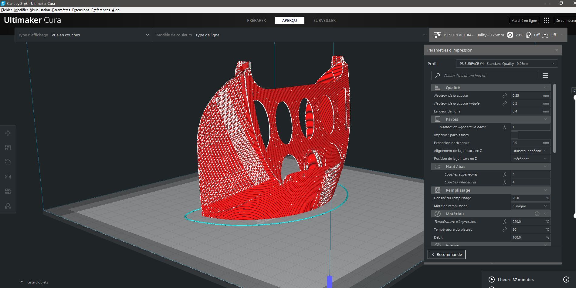

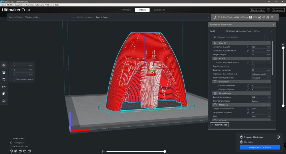

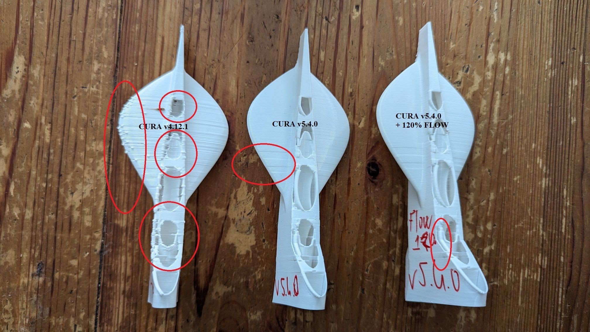

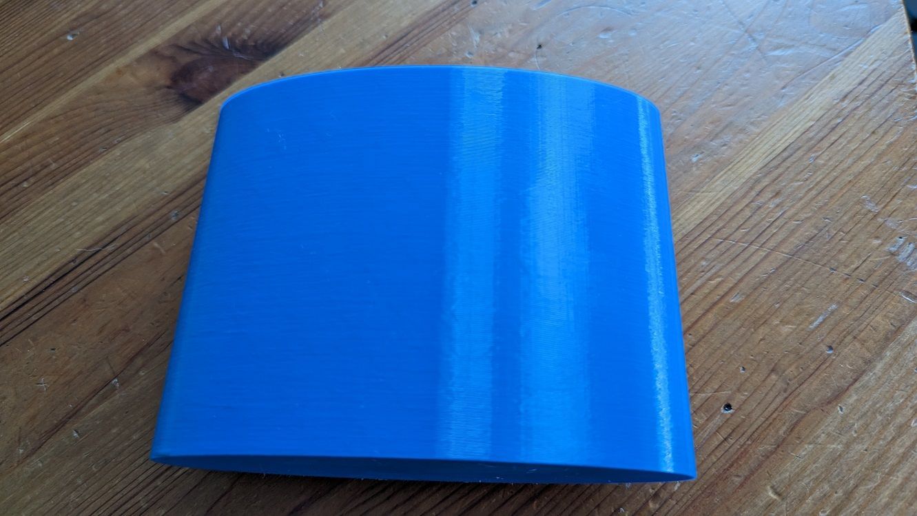

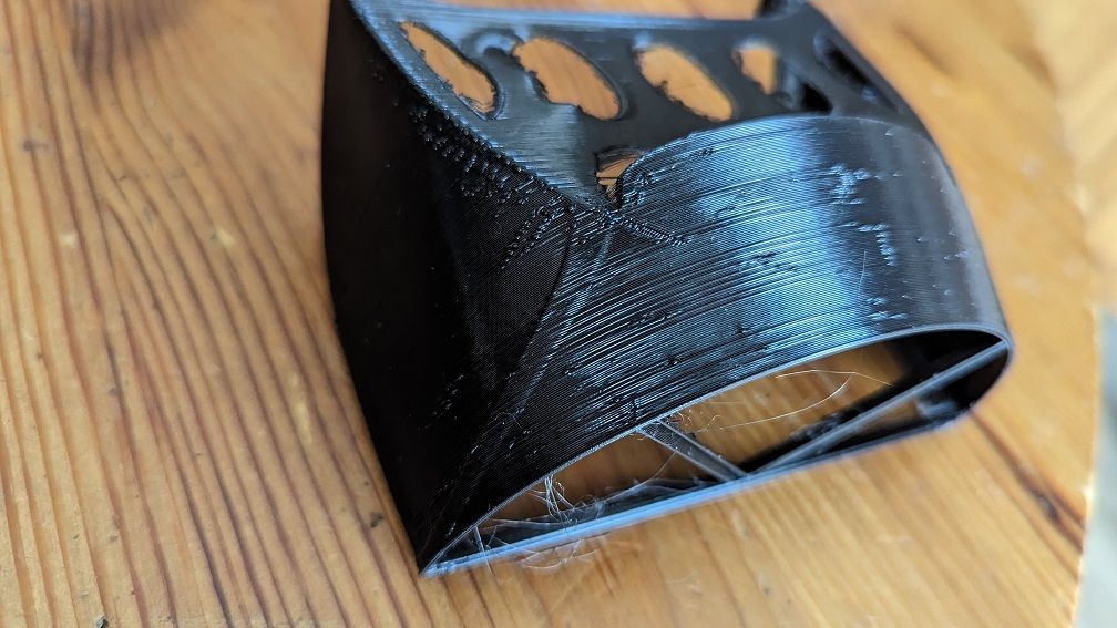

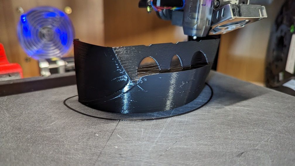

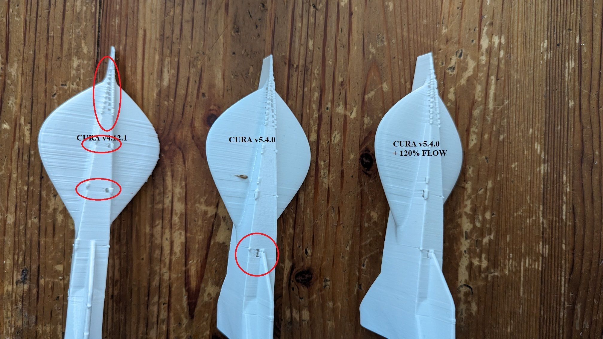

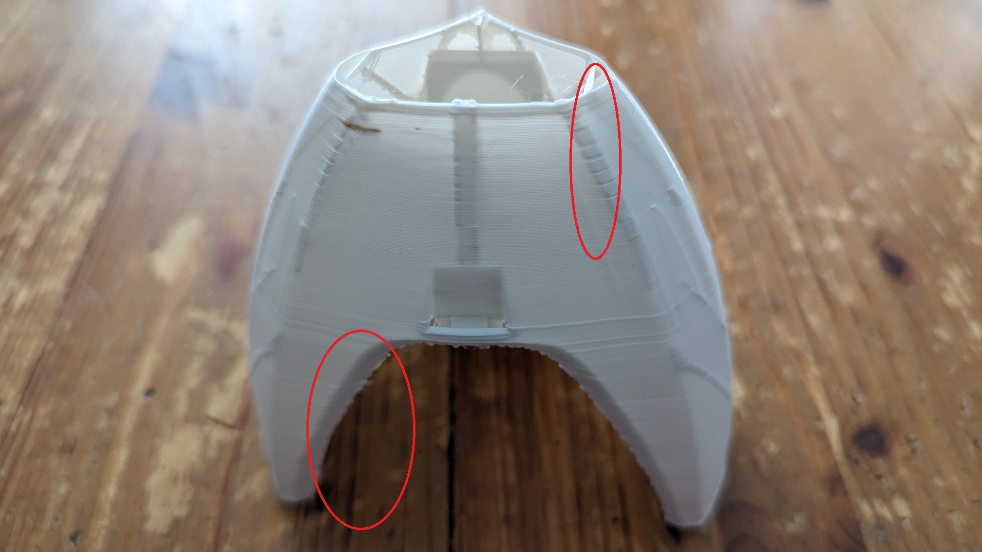

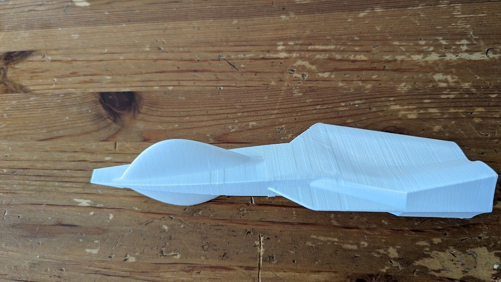

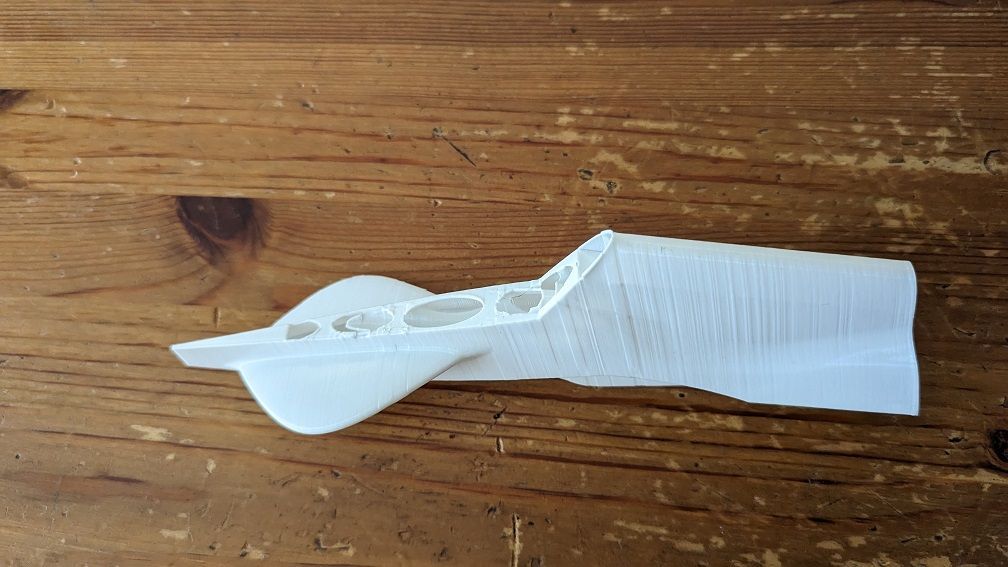

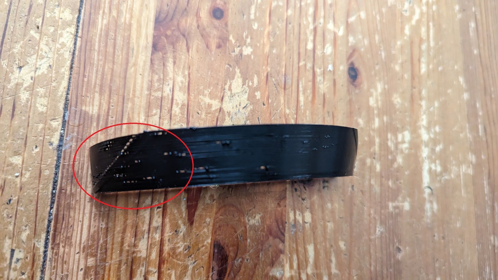

Lionel69 Posté(e) Septembre 14, 2023 Partager Posté(e) Septembre 14, 2023 (modifié) Bonjour à tous, J'ai plusieurs problèmes (entourer en rouge) pour imprimer quelques fichiers STL de l'ICON A5 de chez Planeprint, notamment sur les fichiers "Canopy 2-p3.stl" (photos 01 et 02), "Fuselage 5-p3.stl" (photos 03, 0 et 05) et "07 - Fuselage 2-p3.stl" (Photos 06 et 07) en mode P3 SURFACE (Photo 08). J'ai essayé plusieurs réglages possibles (au bout du dixième, j'ai arrêter de compter..), impossible d'avoir une surface lisse, toujours avec des blobs suivi de trous... Si j'imprime en mode "normal (Photo 09 et 10), pas de problème.... Est-ce que quelqu'un aurait déjà eu ces problèmes en utilisant le mode P3 SURFACE de Planeprint..... A savoir: - j'ai formater la carte SD (celle-là: https://www.amazon.fr/Philips-FM16SD45B-Carte-mémoire-SDHC/dp/B007SV0M2K) avec "SD Card Formatter" en mode "Overwrite Formate" (lecture en même temps que l'écriture, donc risque d'arrêt de l'impression si il n'y a pas d'info qui arrive...) en suivant cela: https://www.lesimprimantes3d.fr/forum/topic/47791-tuto-comment-choisir-et-formater-sa-carte-sd-ou-sa-clé-usb/ - j'ai changer le ventilateur de la carte de mère par celui-là: https://www.amazon.fr/gp/product/B07G12PNJD/ref=ppx_yo_dt_b_asin_title_o00_s00?ie=UTF8&psc=1 (Un peu plus bruyant, mais beaucoup plus de souffle...) pour refroidir les "Pololu" (parce que si les Pololu sont trop chaud, cela peut stopper les moteurs). - J'ai lu qu'il fallait désactiver la "reprise en cas de coupure de courant", j'ai trouvé uniquement en modifiant le G-code dans le slicer avec la commande "M413 S0", mais j'aimerai le faire directement depuis l'écran tactile (Modification du Firmware....). Modifié (le) Septembre 14, 2023 par Lionel69 Lien vers le commentaire Partager sur d’autres sites More sharing options...
Herbacha Posté(e) Septembre 15, 2023 Partager Posté(e) Septembre 15, 2023 (modifié) Je n'ai surement pas la solution, mais le sujet est intriguant : - sur d'autres pièces, avec un minimum de complexité, et le même filament, autant de défauts comme cela apparaissent ? Si ce n'est pas le cas c'est donc bien lié à la pièce elle même - du coup, je ne connais pas cura, mais dans bambu slicer on peut visualiser le chemin exact de dépot du filament et parfois on se rend compte qu'au tranchage c'est pas génial, et donc forcément aussi à l'impression. Sur la capture d'écran de Cura, j'ai l'impression que c'est possible aussi, mais je ne me rend pas trop compte de ce que ca montre - ce qui m'amène à la dernière question : les sources du modèle sont elles disponibles, afin d'avoir la possibilité de régénérer un nouveau stl ? Ce qui donnerait une chance au trancheur de mieux s'en sortir. Modifié (le) Septembre 15, 2023 par Herbacha Lien vers le commentaire Partager sur d’autres sites More sharing options...

Lionel69 Posté(e) Septembre 18, 2023 Auteur Partager Posté(e) Septembre 18, 2023 Ok merci, sais-tu si il y a un mode "Surface" dans bambu slicer, ou tout autre mode pour imprimer des avions RC ? Lien vers le commentaire Partager sur d’autres sites More sharing options...
Herbacha Posté(e) Septembre 18, 2023 Partager Posté(e) Septembre 18, 2023 Le surface mode n'existe pas en tant que tel dans le slicer de Bambu, non. Il y a bien des articles à ce sujet, comme ici, mais de là à dire que ca va aider à résoudre les soucis que tu rencontres, je n'en sais pas grand chose ! Lien vers le commentaire Partager sur d’autres sites More sharing options...
Solution Lionel69 Posté(e) Septembre 18, 2023 Auteur Solution Partager Posté(e) Septembre 18, 2023 il y a 4 minutes, Herbacha a dit : Le surface mode n'existe pas en tant que tel dans le slicer de Bambu, non. Il y a bien des articles à ce sujet, comme ici, mais de là à dire que ca va aider à résoudre les soucis que tu rencontres, je n'en sais pas grand chose ! Merci pour l'info, je vais essayer de trouver la solution à mon problème. Sinon, j'ai changer: - la carte SD par celle-là: https://www.amazon.fr/dp/B09X7G85JC?psc=1&ref=ppx_yo2ov_dt_b_product_details (toujours formater par SD Card Formater - réglage CURA 5.4.0: Retraction à 60 mm\s et voici le résultat: Lien vers le commentaire Partager sur d’autres sites More sharing options...
