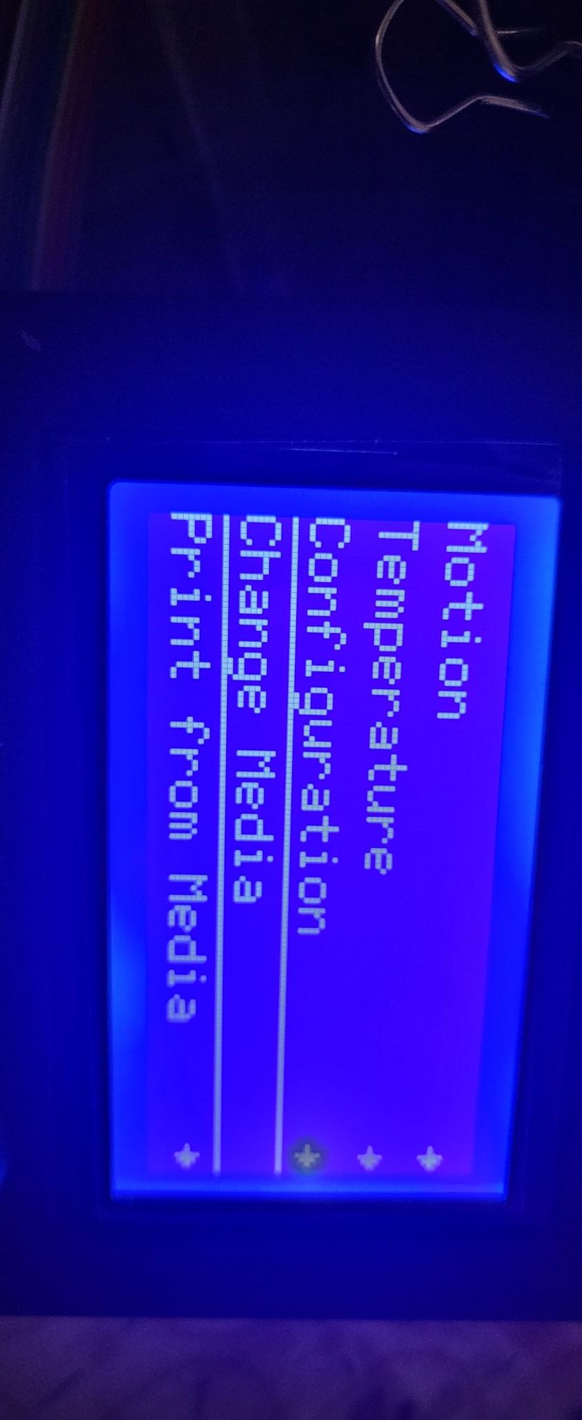

Lili123 Posté(e) Septembre 14, 2023 Posté(e) Septembre 14, 2023 Pourquoi j'arrive pas à aller.dans média avec mon imprimante ender 3 Je vous envoi une photo
Aldo007 Posté(e) Septembre 14, 2023 Posté(e) Septembre 14, 2023 Bonjour, as tu essayé avec une autre carte ? Celle que tu utilises actuellement est peut-être défectueuse. Il faut utiliser des cartes de bonnes qualités (scandisk, etc) et pas de la chinoiserie. Aldo 1
jcjames_13009 Posté(e) Septembre 14, 2023 Posté(e) Septembre 14, 2023 Salut Je pense aussi à un pb de carte SD. Pour t'aider tu peux regarder ce tuto @+ JC
hyoti Posté(e) Septembre 14, 2023 Posté(e) Septembre 14, 2023 il y a une heure, Lili123 a dit : Pourquoi j'arrive pas à aller.dans média avec mon imprimante ender 3 Je vous envoi une photo Bonjour @Lili123, Pour moi change Media, veux-dire changer de carte SD, ce n'est pas le nom d'un répertoire. Si tu ne vois pas tes fichiers .gcode. 1 reformate ta carte en FAT32 4096 2 mets tes fichiers .gcode à la racine de ta carte 3 comme indiqué dans une réponse dans ton double post, change de carte pour une de qualité. max 16 Go formatée FAT32 4096. 1 1
Lili123 Posté(e) Septembre 14, 2023 Auteur Posté(e) Septembre 14, 2023 Il y a 7 heures, Lili123 a dit : Pourquoi j'arrive pas à aller.dans média avec mon imprimante ender 3 Je vous envoi une photo Bonjour oui mais sa marche pas je vais racheter une pour voir merci
Lorenzo78 Posté(e) Septembre 14, 2023 Posté(e) Septembre 14, 2023 Salut, Tu as mis des répertoires sur ta carte ? Le mieux et de mettre les fichiers à la racine. Tu semble avoir un répertoire nommé "shipshape", tu ne peux pas y accéder ?
Lili123 Posté(e) Septembre 15, 2023 Auteur Posté(e) Septembre 15, 2023 Salut. Non j'arrive pas à accéder
Lorenzo78 Posté(e) Septembre 15, 2023 Posté(e) Septembre 15, 2023 (modifié) @Lili123 Essaie de formater ta carte comme te l'a indiqué @hyoti Ne crée pas de répertoires sur ta carte et met directement tes fichiers à la racine ... Si ça ne fonctionne pas essaie avec une autre carte ... Quand tu réponds cite la question à laquelle tu réponds et donne un peu plus de détails ! Tous ceux qui sont intervenus dans ce sujet t'ont donné les bonnes pistes. Il faut les mettre en oeuvre. Bon courage ... Modifié (le) Septembre 15, 2023 par Lorenzo78 ajout
