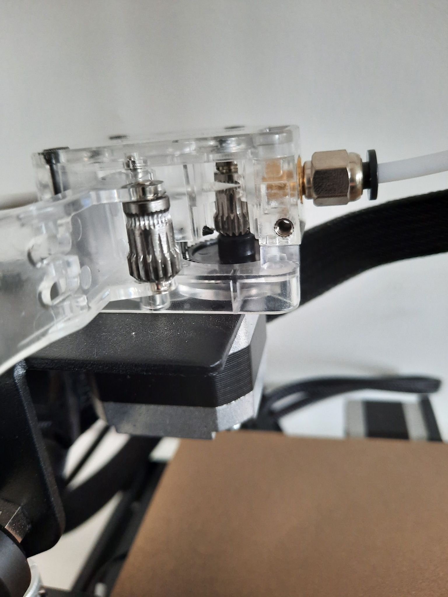

Aubind18 Posté(e) Septembre 20, 2023 Posté(e) Septembre 20, 2023 Salut, je sortais le filament (PLA) sur ma Anycubic Vyper mais celui-ci est rester bloqué au niveau de l'extrudeur. Pour le sortir, j'ai fait la méthode que l'imprimante m'a proposé : elle a chauffé la buse à 230 C° et a fait tourner l'extrudeur en sens inverse. Seulement, après que la plupart du fil soit passé, les derniers cm du fil étant fondus et très fins, il n'était plus en contact avec les rouages de l'extrudeur et donc bloqué. J'ai déjà essayé de le sortir manuellement en tirant dessus après avoir dévisser le 'capot' de l'extrudeur mais rien n'y fait . Pourriez- vous m'aider ?

Aubind18 Posté(e) Septembre 20, 2023 Auteur Posté(e) Septembre 20, 2023 @Lorenzo78 Salut, en parlant du 'capot' je parle de ça. (L'ouverture sur le coté) Je n'ai pas osé aller plus loin dans le démontage de peur de casser quelque chose.
hyoti Posté(e) Septembre 20, 2023 Posté(e) Septembre 20, 2023 il y a 48 minutes, Aubind18 a dit : @Lorenzo78 Salut, en parlant du 'capot' je parle de ça. (L'ouverture sur le coté) Je n'ai pas osé aller plus loin dans le démontage de peur de casser quelque chose. Bonjour @Aubind18 Je ne connais pas ton imprimante : Sur la gauche de ta photo on voit le filament blanc ou le tube PTFE ? si filament tu devrais pouvoir le retirer par là! autrement démonter les trois vis audessus de l'extrudeur pour l'ouvrir, en prenant des photos pour remonter les engrenages et roulements dans le bon ordre. 1

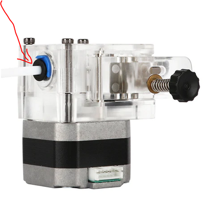

Lorenzo78 Posté(e) Septembre 20, 2023 Posté(e) Septembre 20, 2023 Dévisse le pneufit ça devrait sortir: 1 1

Lorenzo78 Posté(e) Septembre 20, 2023 Posté(e) Septembre 20, 2023 Il faut démonter le pneufit : retirer la bague bleue, en principe le tube ptfe sort facilement en appuyant sur la partie noire. Sinon tu dévisse le pneufit ... 1

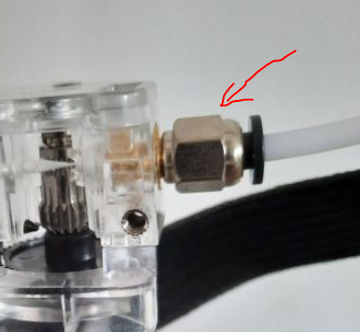

Aubind18 Posté(e) Septembre 20, 2023 Auteur Posté(e) Septembre 20, 2023 @hyoti il est bloqué entre la bobine et l'extrudeur, j'ai ouvert l'extrudeur pour accéder au pneufit, mais il est bloqué et impossible à enlever ...
hyoti Posté(e) Septembre 20, 2023 Posté(e) Septembre 20, 2023 il y a 9 minutes, Aubind18 a dit : @hyoti il est bloqué entre la bobine et l'extrudeur, j'ai ouvert l'extrudeur pour accéder au pneufit, mais il est bloqué et impossible à enlever ... Ton pneufit ressemble à cela : ou dans tous les cas il faut retirer la bague et appuyer sur la partie plastique. pour ceux en métal tu dévisses aussi. 1
Aubind18 Posté(e) Septembre 20, 2023 Auteur Posté(e) Septembre 20, 2023 @hyotic'est plus la 2e option. J'ai bien enlevé la bague et poussé sur le bouton noir, mais il reste bloqué.

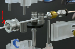

hyoti Posté(e) Septembre 20, 2023 Posté(e) Septembre 20, 2023 En tenant le pneufit noir appuyé avec une clef par exemple, arrives-tu à retirer le PTFE ? As-tu encore un autre étage de l'extrudeur à démonter. ? D'après l'éclaté de l'extrudeur de @Lorenzo78, il semblerait que oui, pour avoir accés au morceau de filament par l'intérieur. ? 1

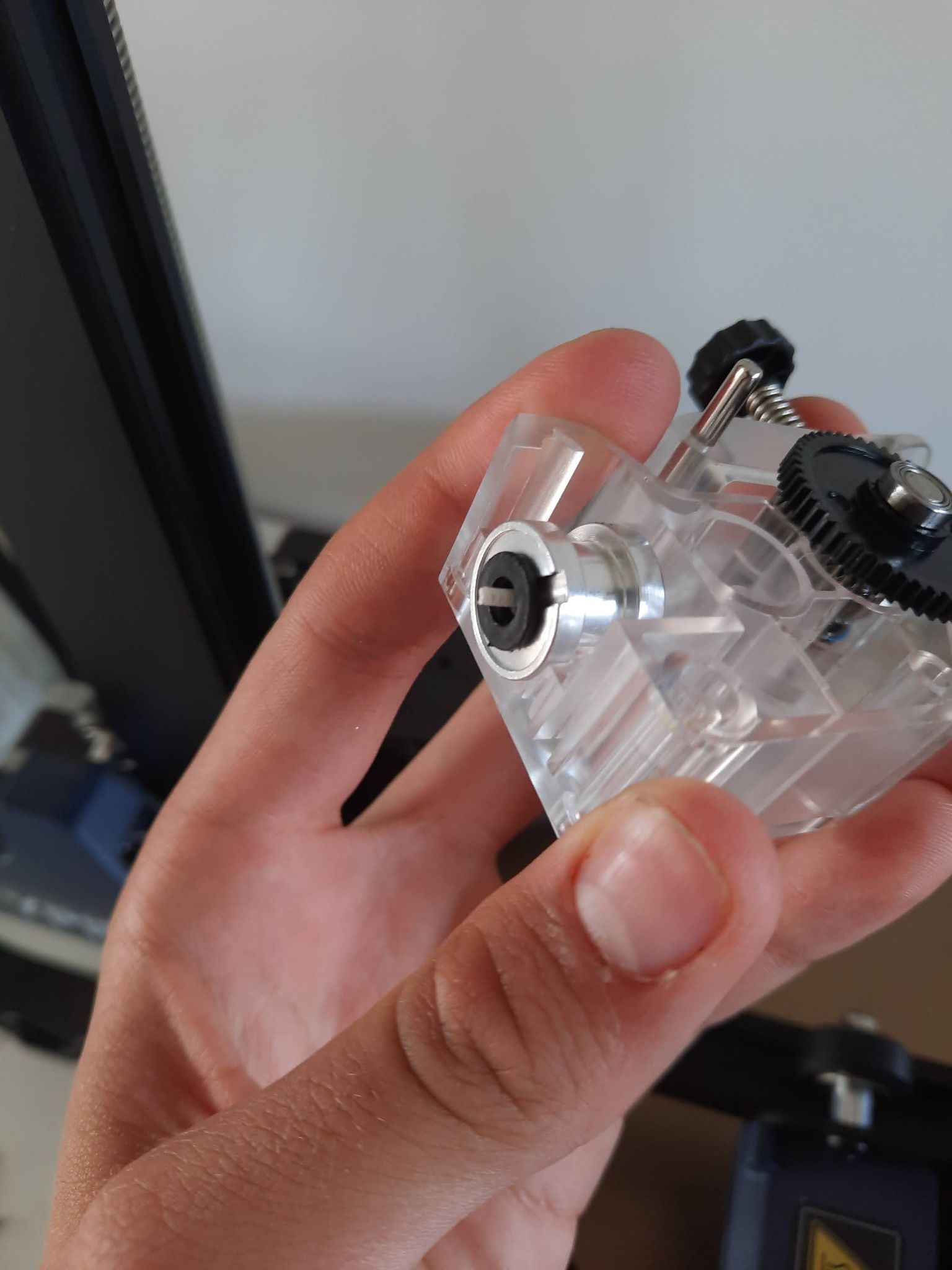

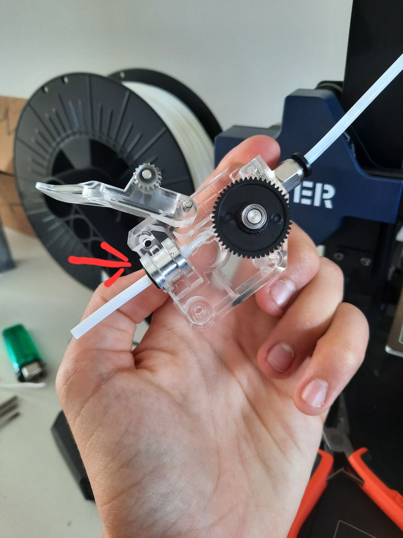

Aubind18 Posté(e) Septembre 20, 2023 Auteur Posté(e) Septembre 20, 2023 Je viens de réussir à enlever le tube PTFE mais le PLA reste bloqué. Tout les étages de l'extrudeurs ont été démontés mais aucun moyen d'avoir accès au 'neoud' de PLA

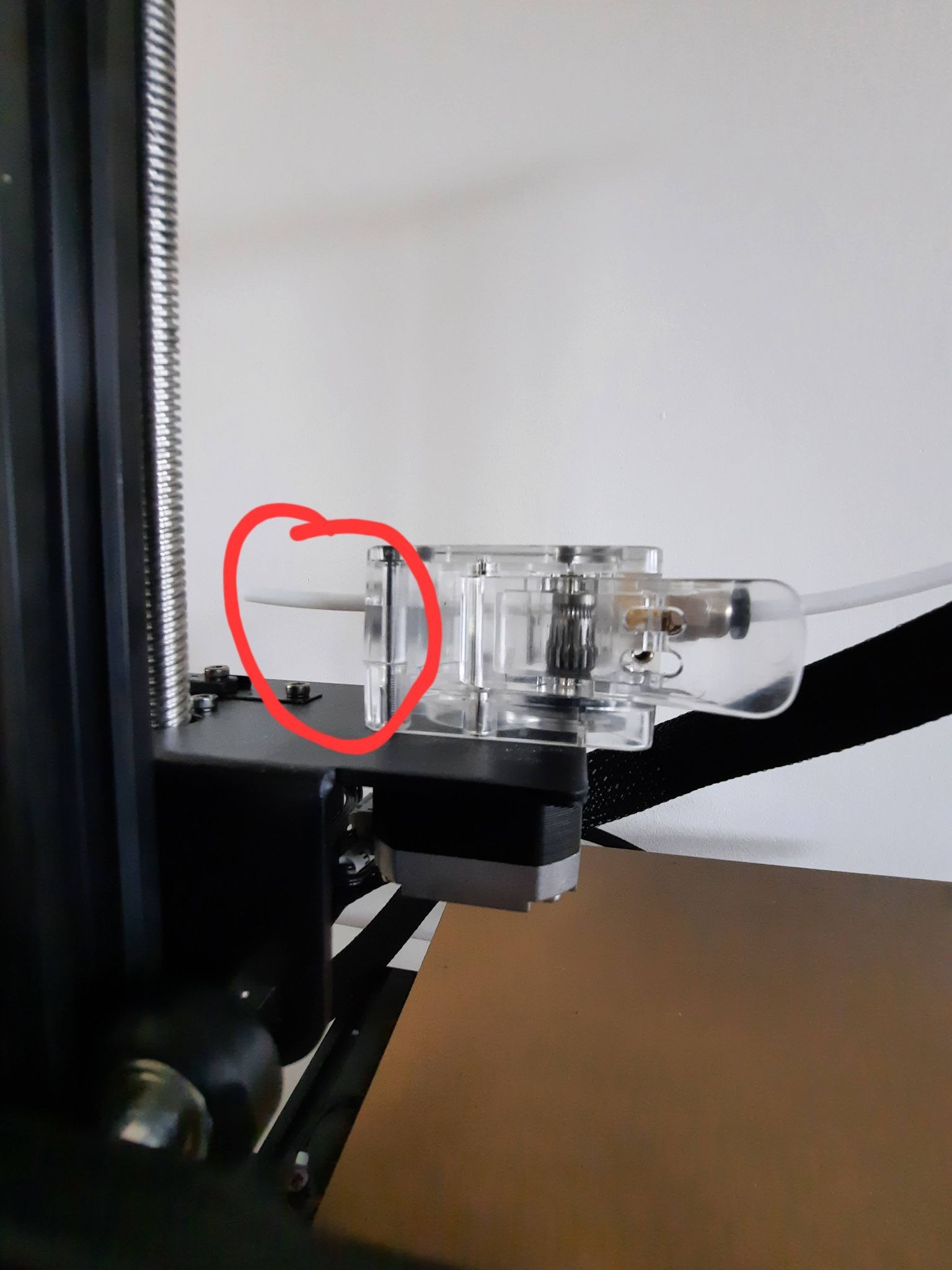

Solution hyoti Posté(e) Septembre 20, 2023 Solution Posté(e) Septembre 20, 2023 il y a 24 minutes, Aubind18 a dit : Je viens de réussir à enlever le tube PTFE mais le PLA reste bloqué. Tout les étages de l'extrudeurs ont été démontés mais aucun moyen d'avoir accès au 'neoud' de PLA Maintenant que tu as retiré le PTFE, tu peux essayer de sortir le pneufit ? la collerette bague métal vient-elle ? ou le noeud de filament est après une paroi fixe de plexiglass ?
Lorenzo78 Posté(e) Septembre 20, 2023 Posté(e) Septembre 20, 2023 Il ne reste plus qu'à démonter l'extrudeur ! Bizare quand même ! 1
Aubind18 Posté(e) Septembre 20, 2023 Auteur Posté(e) Septembre 20, 2023 (modifié) Bon, j'ai réussi mais pas aussi bien que prévu. J'ai réussi à enlever le pneufit mais le fil était coincer en aval de ce dernier, j'ai donc essayé d'arracher le fil mais il s'et cassé et bloqué à l'intérieur. j'ai donc chauffé une clé allen et je l'ai fait passer dans le trou où le PLA était bloqué pour "nettoyer" le trou. Je vais lancer une impression test pour voir si c'est suffisant sinon, j'achèterai une pièce de rechange ... En tout cas un très grand merci à vous car sans vous je n'aurai jamais réussi . Bonne journée et bonnes impressions !! Modifié (le) Septembre 20, 2023 par Aubind18 1
hyoti Posté(e) Septembre 20, 2023 Posté(e) Septembre 20, 2023 il y a 14 minutes, Lorenzo78 a dit : Bizare quand même ! Surtout avec un Bowden, vu la longueur à remonter, le filament devait être froid arrivé dans l'extrudeur.
Aubind18 Posté(e) Septembre 20, 2023 Auteur Posté(e) Septembre 20, 2023 il y a 1 minute, hyoti a dit : Surtout avec un Bowden, vu la longueur à remonter, le filament devait être froid arrivé dans l'extrudeur. J'ai une hypothèse : Je pense que le filament est arrivé sans problème à l'extrudeur sans problèmes mais qu'une fois passé dans l'extrudeur, il a été déformé et coincé ...
