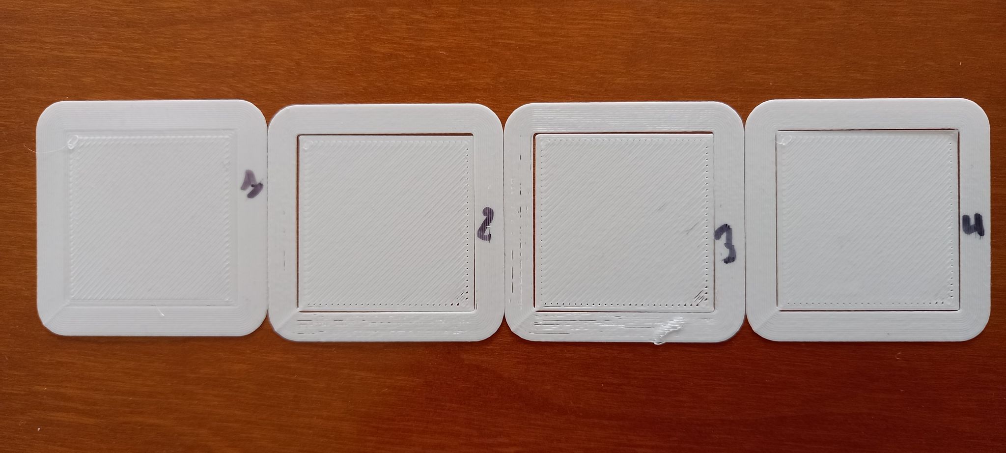

Je souhaiterais avoir vos avis sur la qualité de l'impression des 4 carrés monocouche 30x30 figurant sur la photo.
lequel des 4 vous fait la meilleure impression. (blague mise à part) cela m'intéresse d'avoir vos avis.
Prusa slicer -bordure 5mm - espace de séparation de la bordure 0,18mm
merci de vos réponses

Ce serait le 4 mais avec un peu de flux supplémentaire, 0,5 ou 1%.
Tes quatre carrés ne sont pas disposés dans le sens de progression du réglage de flux, si c'est bien ce que je pense tu as 2% de flux entre chaque carré.
Ca doit être le test de flux d'Ellis.
Mais tu as d'autres réglages à effectuer.
On voit les points d'arrêt ou de début de ligne de surface qui sont un peu sous extrudés, en bas et à droite.

En partant du constat que mon plateau était bien réglé, je voulais avoir vos avis sur le réglage de mon Z offset.
Le N° 1 est à -2,96   -  le n°2 =-2,94    - le n° 3=-2,92 et le n°4=-2,95
mais voilà qu'intervient la notion de "flux" .
qu'entendez vous par la notion de flux ? S'agit il des millimètres extrudés par rapport aux millimètres demandés ?
si c'est bien cela il y a bien 100 mm extrudés pour 100 mm demandés
par contre le coefficient d'extrusion ( après impression d'un cube en mode vase) = 0,991
qu'en pensez vous ?

Je ne vois pas trop l'utilité de votre test. Sauf si vous n'imprimez qu'une seule couche.
Je vous invite à visiter le lien que je vous ai donné plus haut, c'est beaucoup plus utile pour l'aspect de vos pièces.
