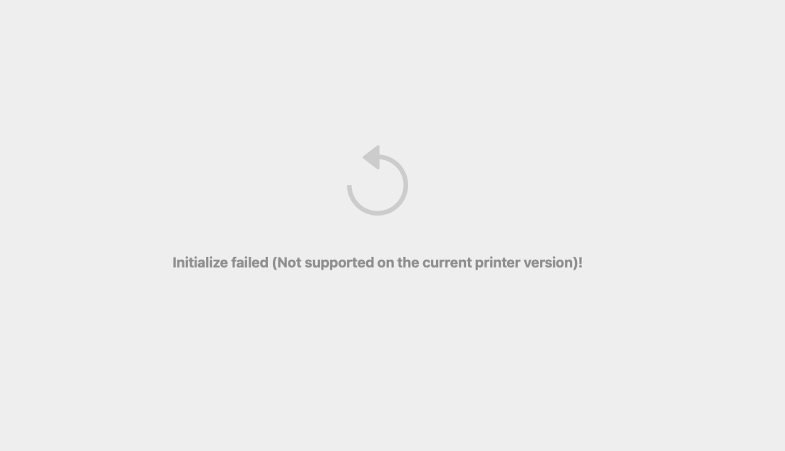

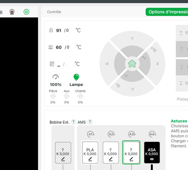

BiGoRnO Posté(e) Septembre 21, 2023 Partager Posté(e) Septembre 21, 2023 Bonjour a tous ! Je viens tout juste de recevoir ma P1S ! après un mois d'attente... Elle est magnifique! Je viens de faire un test d'impression du benchy, l'impression est bonne mais il y a quelques défauts. J'ai l'impression que la ventilation n'est pas bonne... c'est une bobine de chez Bambu avec puce RFID donc les paramètres du filament sont ok (température, ventilation etc) sur bambou studio j'ai le ligne avec la température du caisson sans info... normal sur la P1S ou il y a un problème avec la sonde? Je viens de faire un test avec une bobine de chez Bambu en Asa et aucune ventilation ne se mets en route même après 1h d'impression... quand je force la ventilation en passant par bambu slicer sa fonctionne (du coup j'ai eu un décollement brutal de mon print en court...) Autres problèmes -> J'ai aussi un message initialize failed quand j'essai d'accéder la SD de la P1S Les question sont surement récurrentes mais je ne trouve pas de réponse sur le wiki... Je me répond a moi même Je viens de relancer un print après avoir complètement éteint l'imprimante, j'avais un blocage du filament au niveau de l'ams. Le problème semble résolu sur le print en cours, les vitesses de ventilation apparaissent bien sur le slicer et ils se mettent bien en route. J'ai surement eu un bug... Par contre toujours pas de remonté de température du caisson ... c'est normal avec la P1S? Lien vers le commentaire Partager sur d’autres sites More sharing options...
Motard Geek Posté(e) Septembre 21, 2023 Partager Posté(e) Septembre 21, 2023 Je ne m'en souviens malheureusement pas mais visiblement dans le kit d'upgrade P1P vers P1S il n'y a pas de sonde de température 1 Lien vers le commentaire Partager sur d’autres sites More sharing options...
