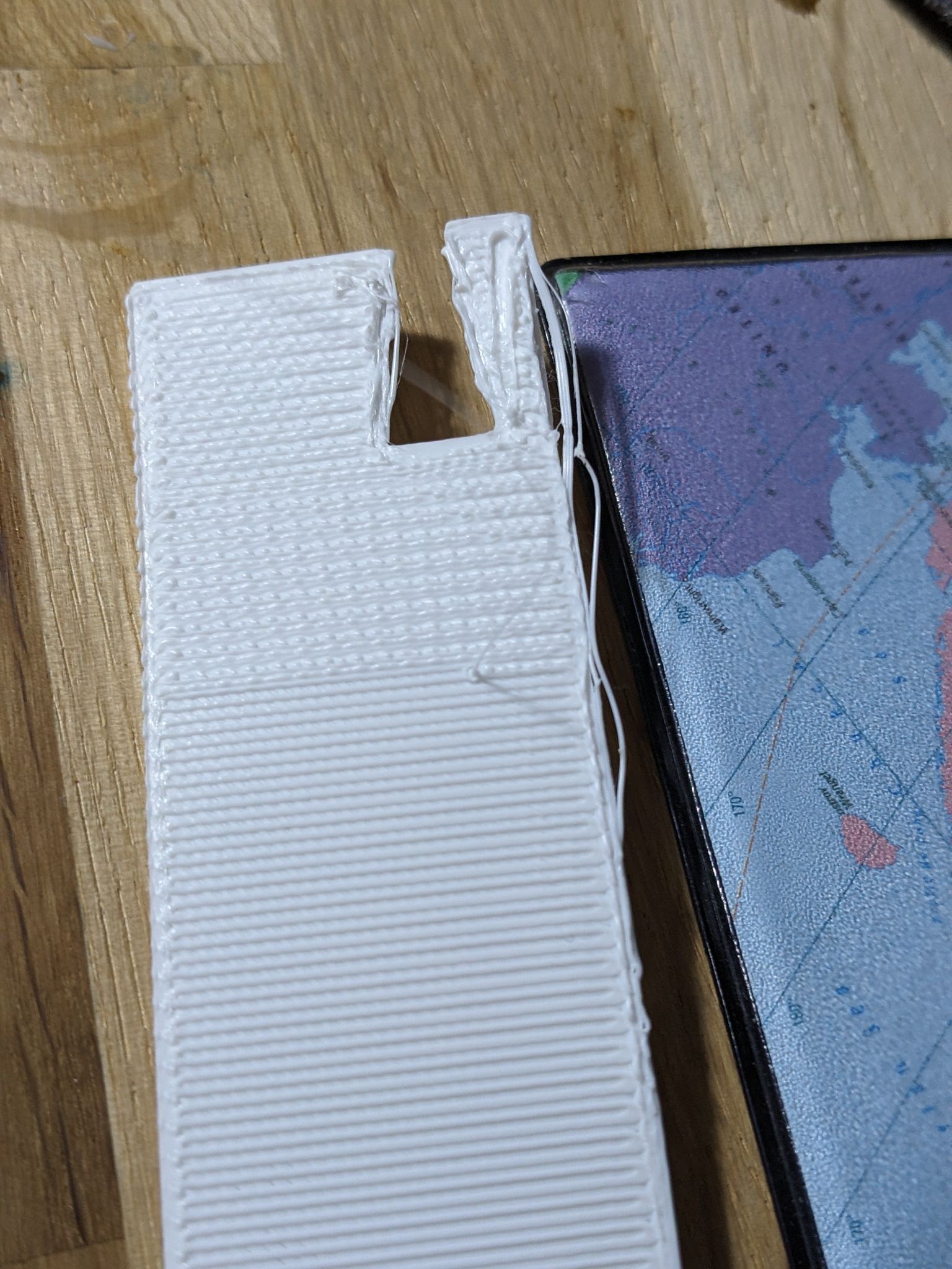

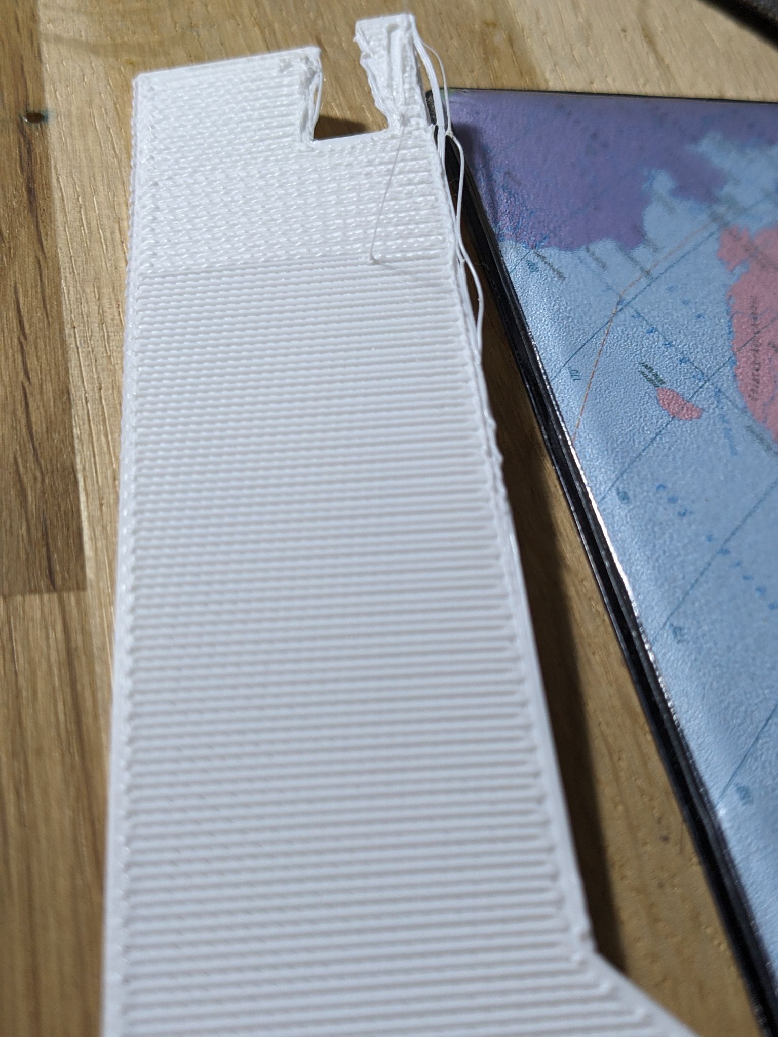

C.I.M Posté(e) Septembre 22, 2023 Partager Posté(e) Septembre 22, 2023 Bonjour, Je suis en possession d'un flsun v400 qui imprimé très bien sauf lors d'impression de grandes pièces. Lors de celles-ci, à certains endroits mon imprimante se décale et les couches se font comme "tassé". Au début, la premier couche se décollé, j'ai donc nettoyé mon plateau et baissé la température de mon plateau et cela a fonctionné. Mais j'ai maintenant ce nouveau problème qui se fait à partir de là couche de remplissage et je ne sais plus quoi fair. J'ai essayé de refaire un maquillage et de remonter la buse mais rien à faire. Je pense que cela pourrait être un problème de sur extrusion mets je ne suis pas sûre .. Qu'en pensez-vous? Lien vers le commentaire Partager sur d’autres sites More sharing options...

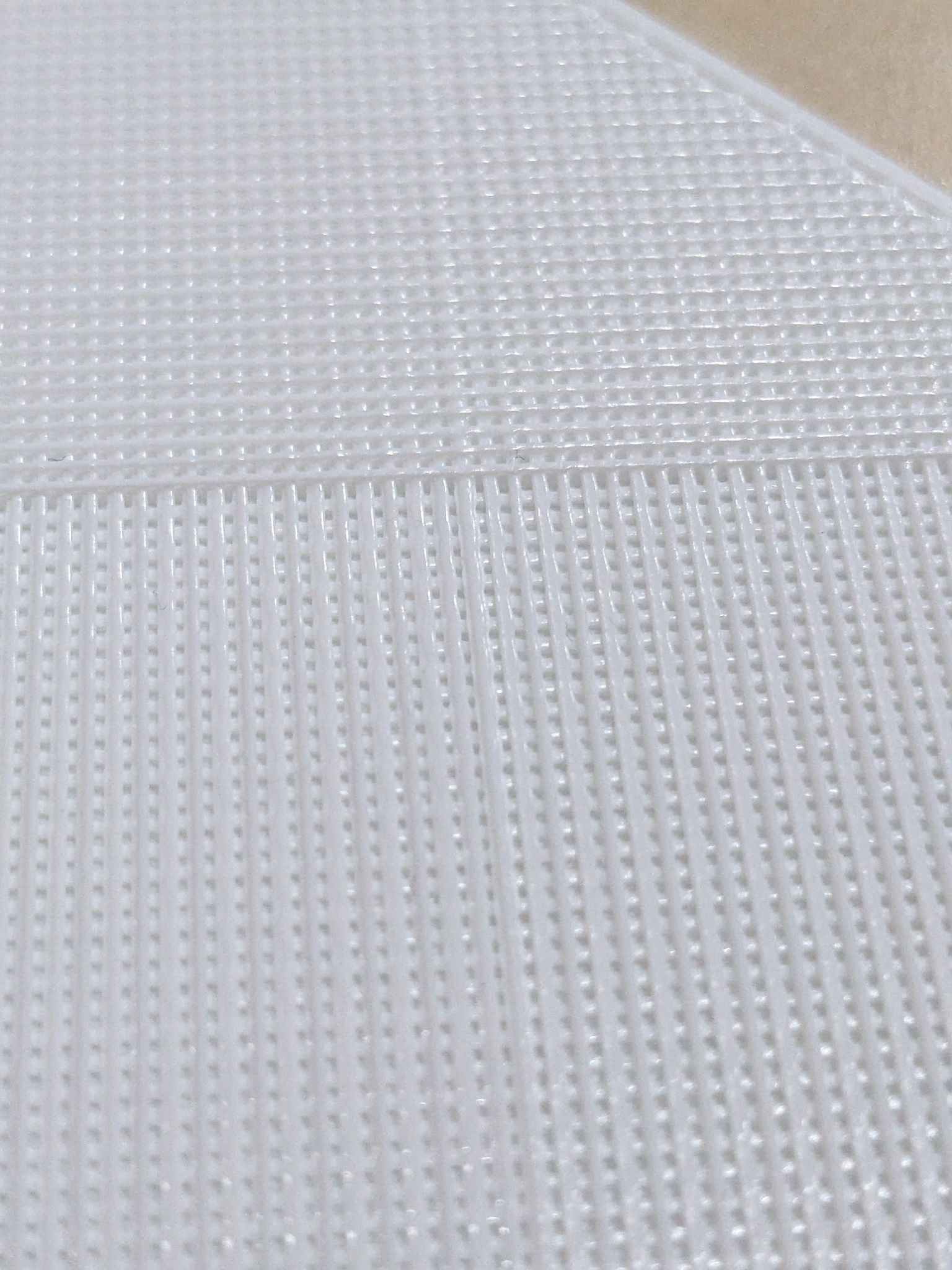

C.I.M Posté(e) Septembre 24, 2023 Auteur Partager Posté(e) Septembre 24, 2023 j'ai l'impression que mon imprimante ne prend pas en compte le maillage lors de l'impression... J'ai essayé différentes valeurs de z offset, réglé mon extrudeur mais rien à faire. À part que maintenant, je n'ai plus de couches qui se décalent, mais sur la partie droite de ma pièce la couche se "fond" dans la précédente vers le fond, mais est très belle sur le devant. Je ne comprend plus rien, j'ai tout essayé et rien ne va, Avez-vous des idées s'il vous plait ? Lien vers le commentaire Partager sur d’autres sites More sharing options...

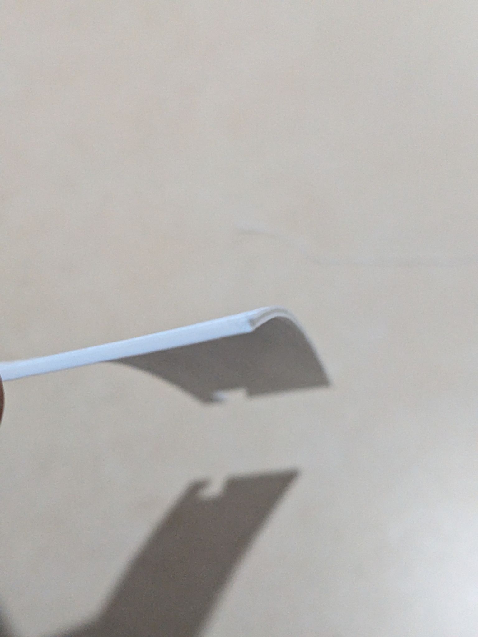

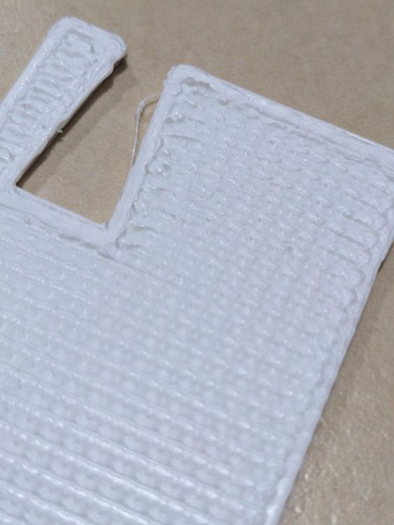

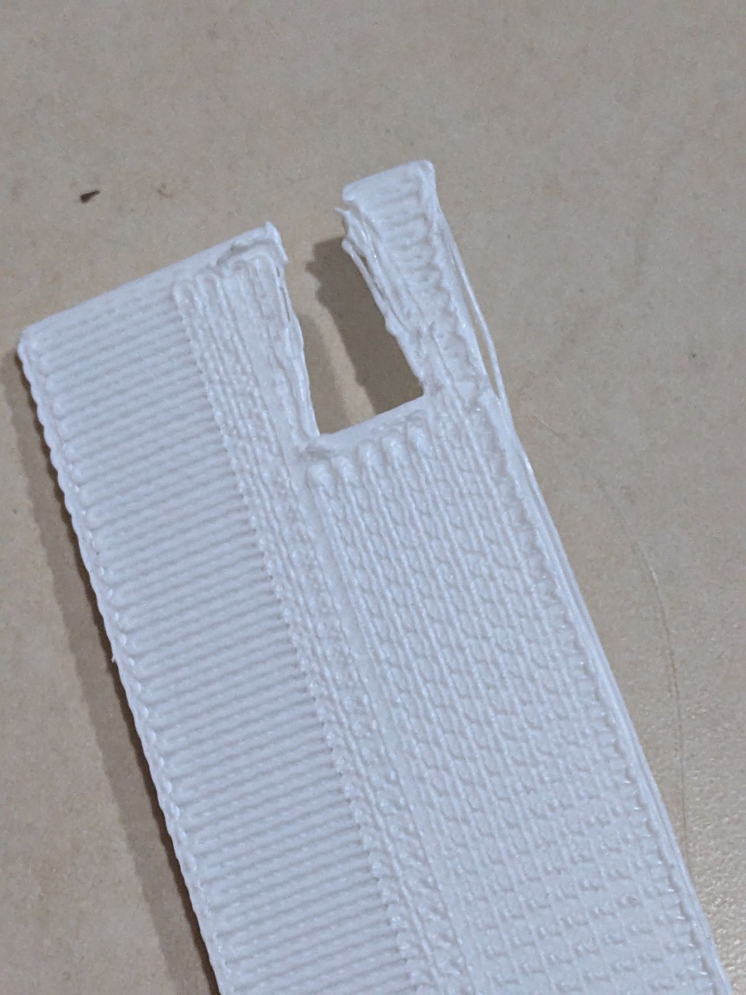

C.I.M Posté(e) Septembre 26, 2023 Auteur Partager Posté(e) Septembre 26, 2023 C'est bizarre, j'ai toujours le me résultat sur les couches du dessus,par contre ma première couche est vraiment parfaite (avant, elle était vraiment dégueu...). Je pense que cela ne vient pas du plateau mais d'un problème venant de l'imprimante ou même du GCODE. Je vais essayer des la remettre aux paramètres par défaut... Par contre, entre temps j'ai imprimé une autre pièce (vraiment plus petite) et cela c'est très bien passé. Je vais aussi essayer sans le Z10 dans le GCODE, peut être que sur une pièce aussi grande, il me faut une compensation vraiment grosse. Lien vers le commentaire Partager sur d’autres sites More sharing options...
C.I.M Posté(e) Septembre 27, 2023 Auteur Partager Posté(e) Septembre 27, 2023 C'est bizarre, j'ai toujours le me résultat sur les couches du dessus,par contre ma première couche est vraiment parfaite (avant, elle était vraiment dégueu...). Je pense que cela ne vient pas du plateau mais d'un problème venant de l'imprimante ou même du GCODE. Je vais essayer des la remettre aux paramètres par défaut... Par contre, entre temps j'ai imprimé une autre pièce (vraiment plus petite) et cela c'est très bien passé. Je vais aussi essayer sans le Z10 dans le GCODE, peut être que sur une pièce aussi grande, il me faut une compensation vraiment grosse. Je ne comprend pas, je viens de refaire un print où j'ai juste changé l'orientation de la pièce, et là, des ma deuxième couche,tout se décale et j'ai l'impression que c'est car ma buse ne dépose plus le plan sur la couche précédent mais ce suréleve. Je n'ai pas touché le maillage, j'ai juste mis Z20 au lieu de Z10. Je ne comprend vraiment pas ce qui se passe leurs je vais les quelques pistes qu'ils le restent sinon je referais une église aux paramètres d'usines. Je suis toujours ouverts aux conseils Lien vers le commentaire Partager sur d’autres sites More sharing options...
