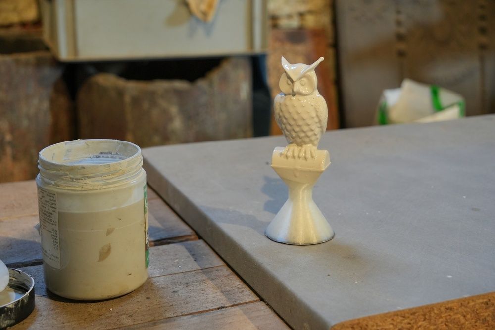

L'an dernier, j'avais voulu tester le même principe, mais avec une pièce imprimée en 3D en ABS en lieu et place du modèle en polystyrène. Ce fut un échec.

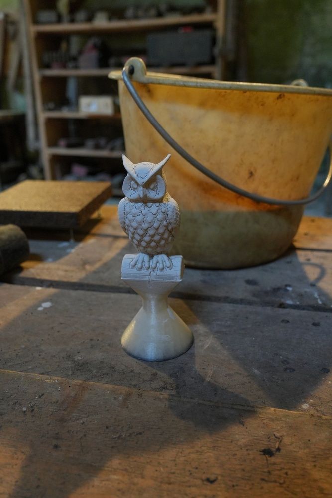

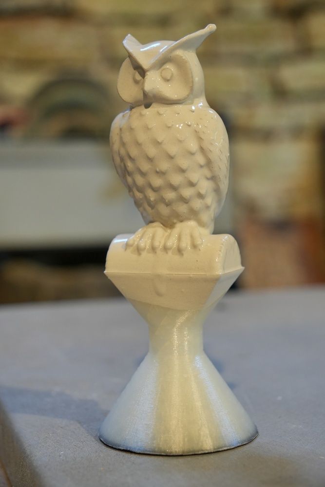

Cette année, j'ai acheté un filament spécial pour la fonderie, le Polycast de Polymaker. Celui-ci est conçu à l'origine pour la fonderie de type « cire perdue » avec création d'un moule dur. J'ai contacté le fabricant pour savoir si ce filament pouvait être utilisé pour la technique de fonderie à mousse perdue, mais je n'ai pas obtenu de réponse.
Dans le doute, nous avons essayé, en sachant que cela pouvait échouer.

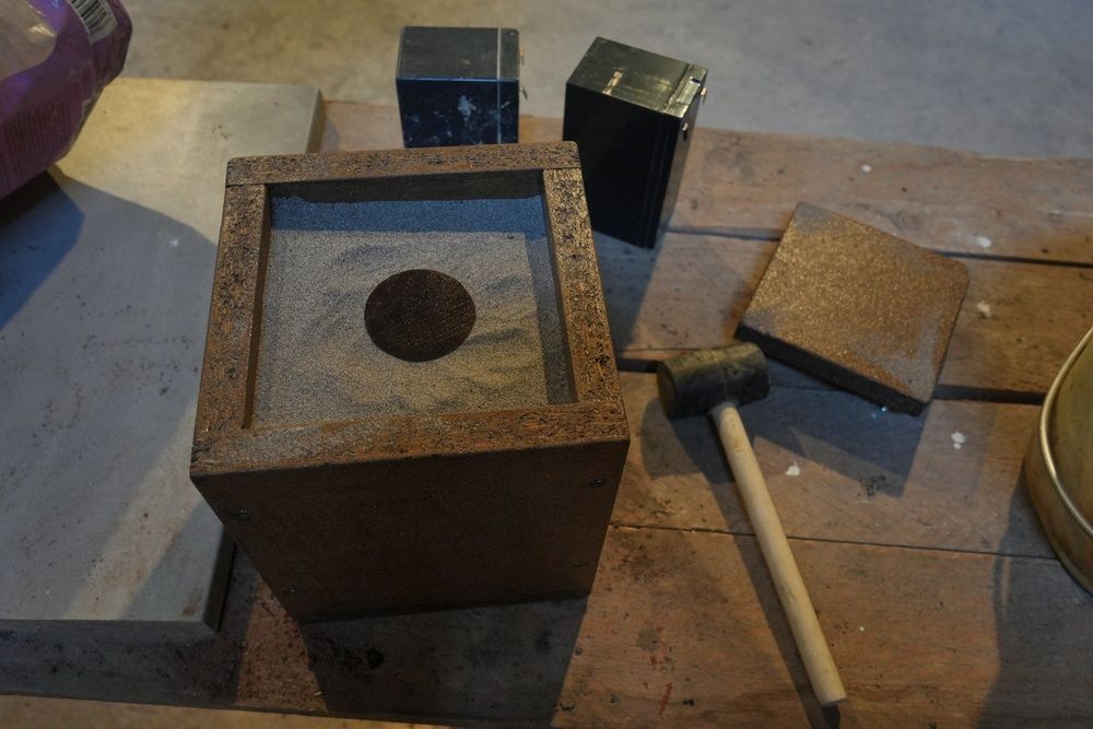

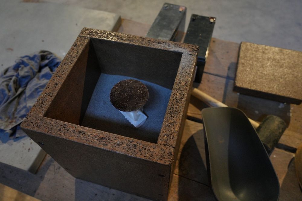

Sur place, le modèle a été enduit de barbotine réfractaire et poreuse pour permettre l'évacuation des gaz dus à la combustion de la matière et isoler le métal en fusion du sable de moulage.

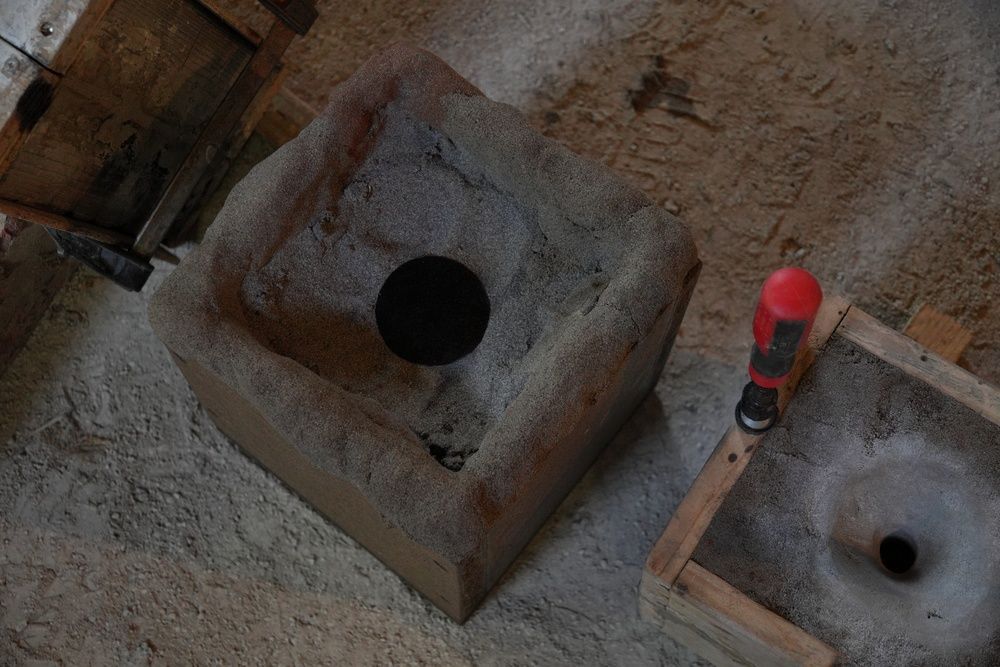

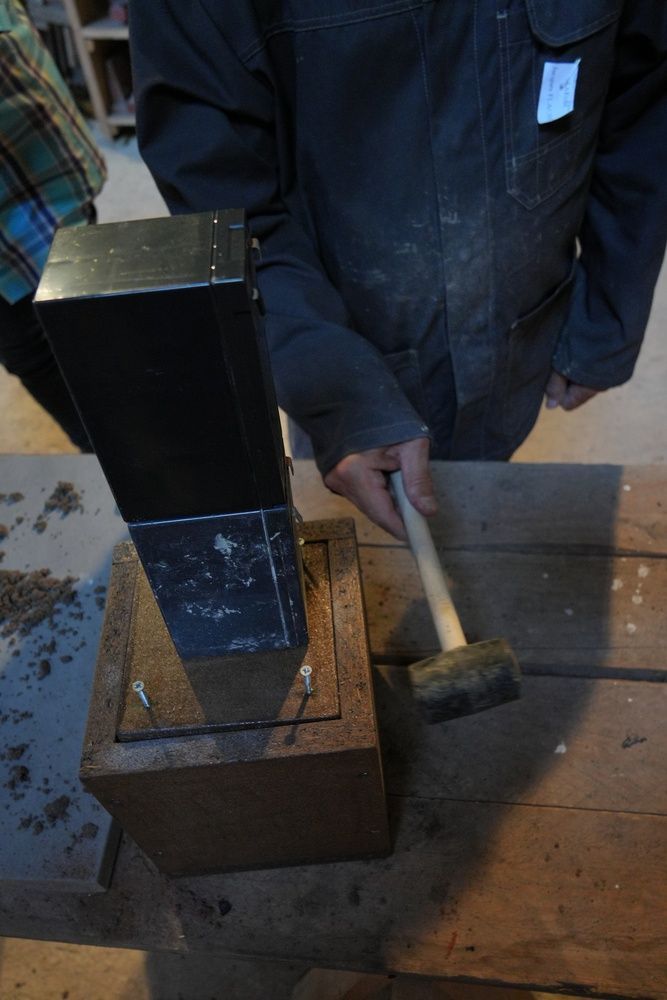

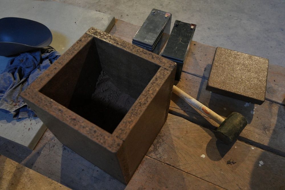

Le modèle est alors placé dans une caisse avec du sable très fluide, qui doit être vibré.
Lors de la vibration, un couvercle avec un poids est placé sur le sable pour maintenir une certaine pression dans l'ensemble.

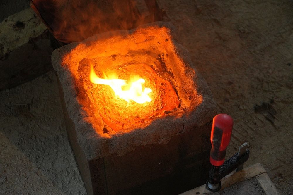

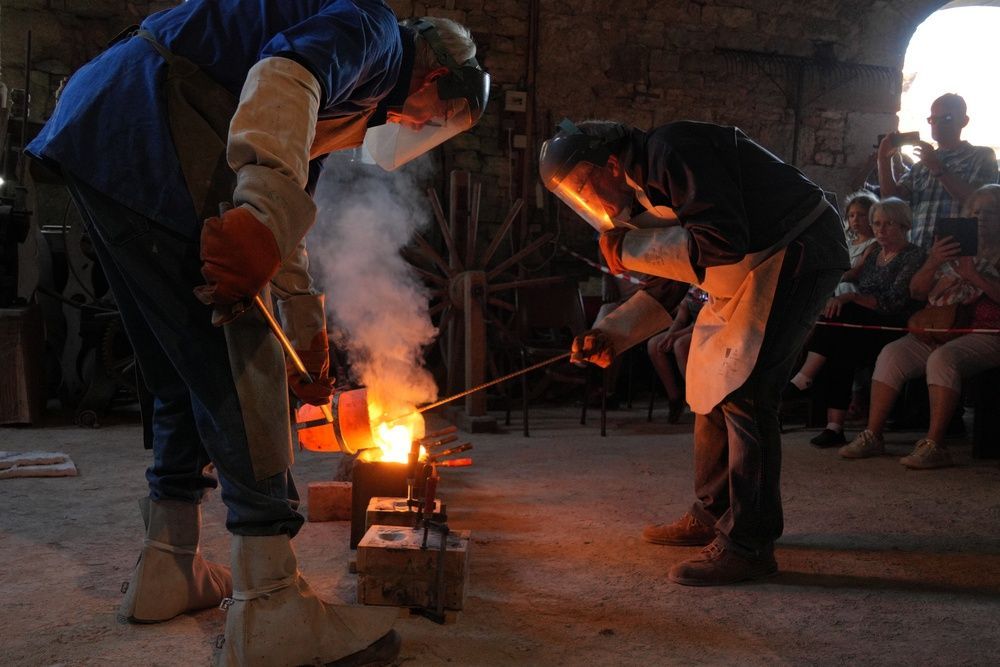

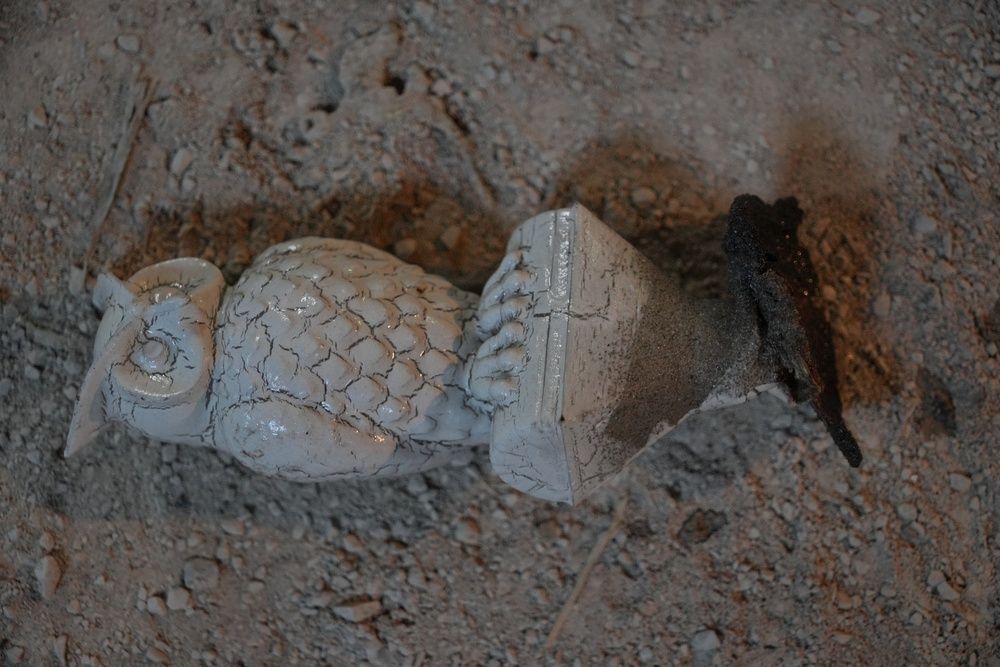

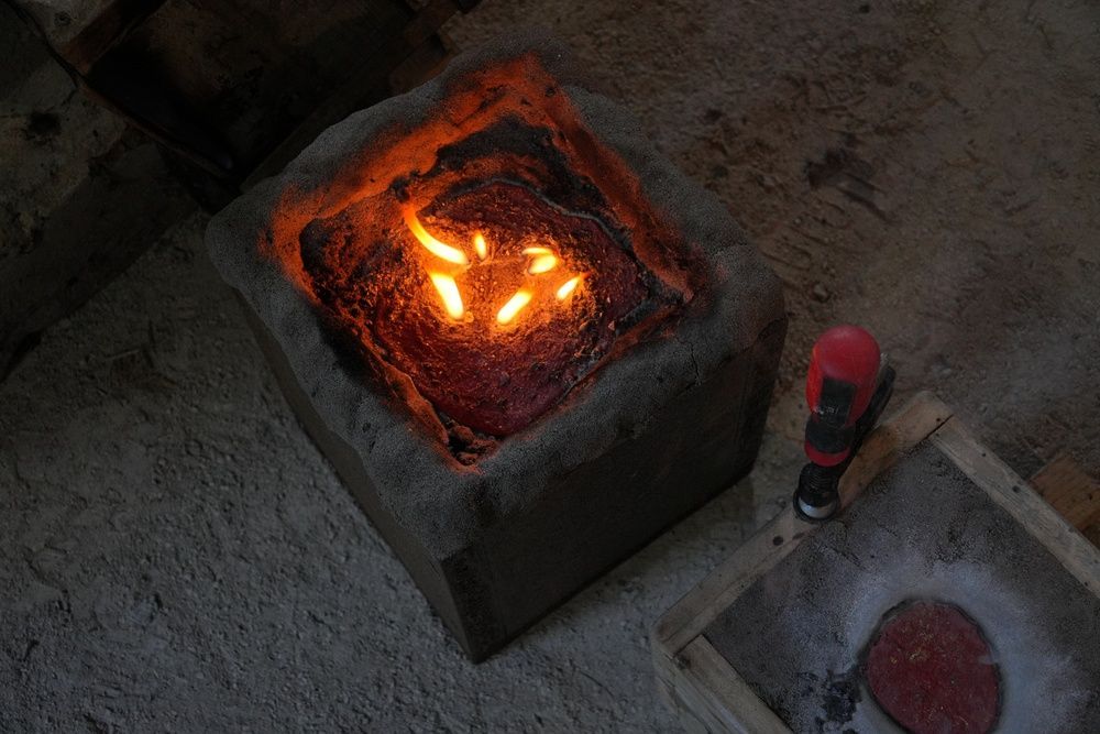

Pendant la coulée, le métal en fusion devrait brûler rapidement la matière imprimée en 3D et prendre peu à peu la place de celui-ci. Les gaz produits par la combustion s'échappent sur le dessus du moule.    En pratique, ça n'a pas fonctionné. L'échec est le même que l'an dernier.
