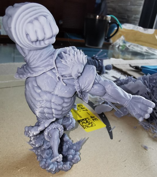

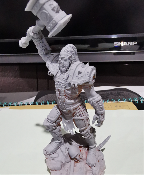

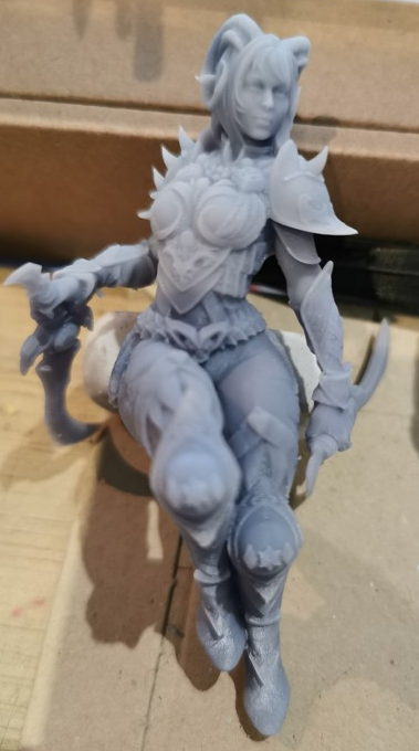

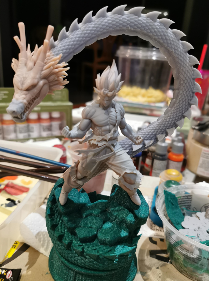

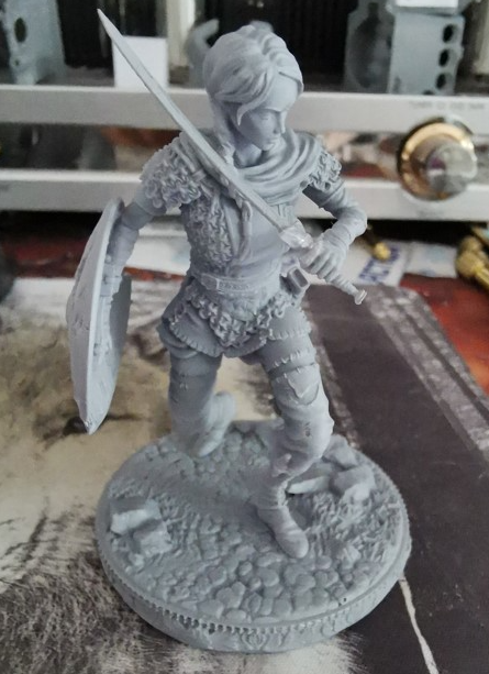

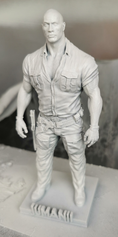

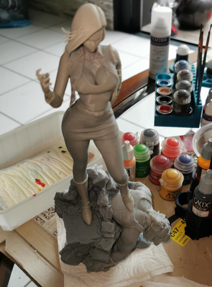

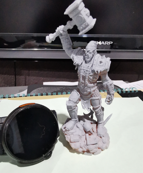

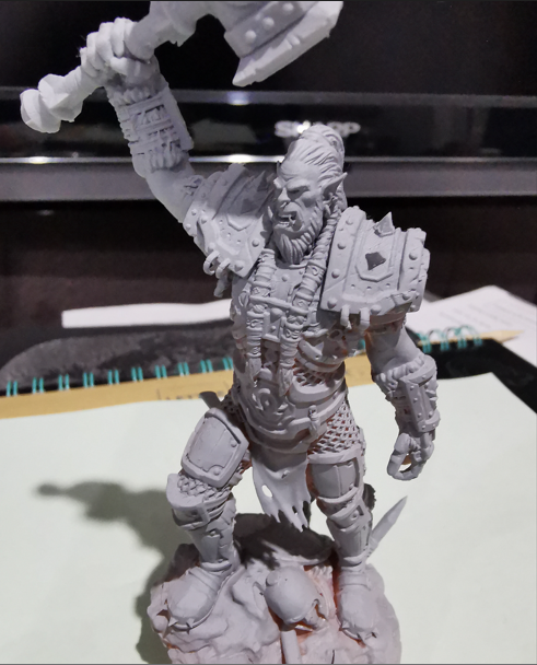

MrMagounet Posté(e) Octobre 13, 2023 Partager Posté(e) Octobre 13, 2023 @soltarone alors je vais essayé de t'aider dans le choix entre 8k / 4k et petite ou grande surface. Impressions de figurines qui fait 30cm environs au total mais en plusieurs partie : Ici des figurines qui font entre 8cm et 15cm Cela te donne une idée de la qualité d'impression des 4K+ et si il y a un intérêt réel pour toi de cherche a obtenir mieux. Il y a 2 heures, soltarone a dit : Le deuxième problème c'est le choix de la qualité 4k ou 8k ....j'ai lu des articles chez fauxhammer ou il expliquait que pour obtenir plus de qualité avec une 8k il fallait utiliser de la résine 8 k qui sur de petites pièces est catastrophiquement fragile.... vous confirmer ? Dans ce cas y a t'il un intérêt à taper au dessus du 4k ? Ou est il possible d'utiliser une imprimante 8k avec de la résine standard et avoir un gain de qualité ? Et la je bug pour choisir....si je suppose qu'il faut mieux partir sur du 4k alors je choisirai la mars 3 pro, si je reste sur du petit mais vise la qualité alors la mars 4 ultra ( même si j'avoue que la phrozen me fait de l'oeil), si j'assure en prenant de plus gros volume je m'orienterai vers la Saturn 8k, et si j'essaie de faire un mix de tout cela je pourrais m'orienter vers la mars4 6k.... Après deuxième problème qui dit plus grosse imprimante dit plus gros wash ans cure...en effet si je pars sur une petite alors un mercure plus v2 (110) ou un wash ans cure 3 (109). Pour des grandes tailles c'est plutôt la creality uw (209) ou la mercure x (169) ou la wash ans cure plus (219)...du coup sa augmente pas mal la note... Troisième chose la résine, alors là je nage standard ou 8k ? Plutôt lavable a l'eau (plus facile pour le nettoyage) ? Privilégier les trucs un peu plus Safe ? La gamme phrozen lavable a l'eau a l'air de revenir souvent (mais assez cher) , la résine a base de plantes de anycubic est apparemment sympa aussi. Dernière chose : les accessoires et les indispensables a avoir pour l'impression 3d... forcément nettoyant ( alcool) , Gand en nitrile, masque a cartouche, lunettes, autres choses qui celon vous avec la pratique est utile ? ( PS MrMagounet je pense me construire un caisson chauffé ventilé installer dans le garage pour être sûr de ne pas prendre de risques. Merci d'avance a tous pour vos conseils Oui en soit si tu veux obtenir tous le potentiel de finesse de détail d'un imprimante 8K ou supérieur la qualité de la résine joue un rôle surtout si c'est un mini modèle truffé de détails. Après les Résine 8k ou pas sont aussi fragile pour ce qui est des résines standard il te suffit de fait tomber ta figurine de 3cm ou 5cm pour deja potentiellement avoir des risques de dégats, j'ai même plus d'une fois eu des simplement en accrochant mon gilet sur un details d'une figurine imprimé en résine standard. Perso J'utilise plus de la SunLu ABS Like qui est une résine beaucoup moins fragile et pas trop chers c'est largement suffisant pour des realisation tel que je t'ai mis mes photos d'impression. la ABS like sunlu je la trouve a 30€/l hors promo ou lot, la ou la Standard sont en moyenne sur 25-26€/L hors promo ou lot et les résine 8K elle a plus de 60€/L. Si tu as des besoins de details supérieur pour de la figurine que tu expose et que tu manipule pas les Anycubic craftsman et Aceaddity Elite Serie sont des résines interessant aussi bien sur des machines 4K+ que 8k (mais c'est comme la standard assez fragile oui). Perso les elegoo Mars3 Pro sont de bonne machine mais j'ai jamais souhaité partir chez Elegoo pour l'impression résine juste pour une raison comparé a Anycubic ou Creality par exemple le système de maintient de plateau via un boule est super chiant a oblige régulièrement a refaire sont Z=0 car en decollant ton print tu as de forte change de bouge le réglage, alors que ce soucis ce pose pas chez les autres, les print que tu as au dessus ont ete realiser sur Anycubic Photo M3 (la Photon M2 utilise la même techno avec juste un ecran plus petit que la mienne) et la Creality Halot One Plus qui est comparable avec des fonction wifi cloud et filtration de particule en plus. Mais les modèle cité par toi sont tous très bien a toi de voir vers quoi te diriger , pour le W&C si tu prend un grand imprimante il peut être préférable et necessaire de prendre un grand W&C, sauf si tu imprimera que de la miniature et est pret a faire les nettoyage et curage en plusieurs fois. La résine perso j'aime pas la lavable a l'eau et elle a que peu d'avantage, de un je la trouve souvent moins bonne en qualité, de 2 l'eau tu ne peux pas la jeter dans l'évier car c'est charger de particule de résine donc faut aller en décheterie comme pour l'alcool pour s'en débarrassé, la Résine 8K evite surtout en débutant car au prix que sa coup et les raté possible et après faut réellement avec des modèle a imprimer qui ont besoin de details. Ma recommandation pour te faire la main et pas avoir des print fragile de la Sunlu ABS-Like c'est le meilleur compromis. Pour les indispensables alors oui tu as vue juste lunette de protection, masque a cartouche filtration chimique, gants nitrile (tu des boite de 100 chez action c'est pas chers et sa fait le taf), pour le nettoyage de l'alcool alors la plupart des personne utilise de l'IPA moi j'utilise du Bio Ethanol de chez Action 3€/L contre 6-7€/L l'IPA (utile pas d'alcool a bruler etc c'est pas bon y a des additif qui pose soucis), un inconditionnel du sopalin des tonnes de sopalin , et 2 derniers accessoires que j'utilise perso spatule souple de cuisine en silicone pour le nettoyage du bac et une spatule de peintre pour découcher les print du plateau j'utilise ce type de spatule Lien vers le commentaire Partager sur d’autres sites More sharing options...
soltarone Posté(e) Octobre 16, 2023 Auteur Partager Posté(e) Octobre 16, 2023 Merci cela fait pas mail d'infos, mais tant mieux c'est ce que je recherche. Pour tes impressions en 4k je dois avoué que je trouve cela plutôt pas mal (même si j'ai l'impression que tu perds un peu en qualité sur les petits modèles , mais ce n'est peut être que la photo qui donne cet effet ). Pour la marque de l'imprimante cela reste difficile , elegoo fait partie des plus populaires donc forcement on trouve pas mal de test ce qui permet de se faire une idée et faut avouer que en terme de rapport qualité prix il se place plutôt bien .Pour anycubic j'avoue que je les trouve assez mal placé d'un point de vue tarifaire : leur entrée de gamme est bien mais limité (genre la mono , la M3 on la trouve presque plus ) et après tu passe direct a la m5 qui est plutôt cher , Phrozen a excellente réputations mais au niveau tarifaire sa pique un peu , creality semble pas trop mal mais je trouve assez peu d'infos . Pour la résine, j'ai fouiner effectivement la sunlu parait plutôt un bon compromis , petite question cependant : lorsque tu regarde les spécifications de leur gamme en terme de résistance tout la gamme a l'air plus ou moins équivalente. Tu disais que la résine lavable a l'eau c'est pas le top ? je comprends que c'est chiant d’emmener des bidons a la déchetterie , mais sauf erreur de ma part , si tu utilise une résine standard ta station de nettoyage tu va la faire tourner a l'alcool , hors si elle est grosse tu est bon pour 7 litres d'IPA (je sais pas combien de temps il faut avant de la changer ) mais sa pique pas mal non? Merci pour les infos Lien vers le commentaire Partager sur d’autres sites More sharing options...
