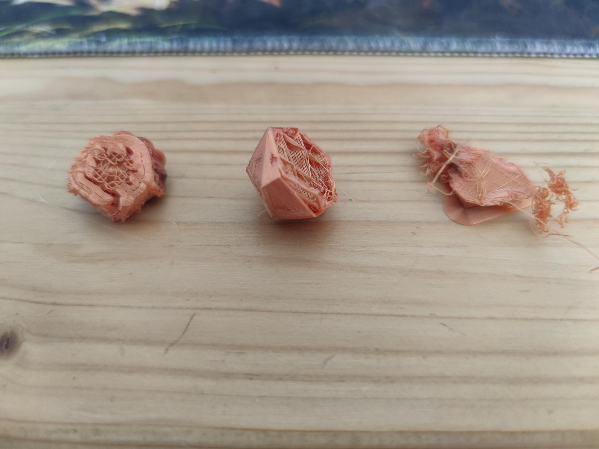

J'ai un petit soucis d'impression pour un print assez simple (un dé) que je n'arrive pas à faire https://www.thingiverse.com/thing:4966132

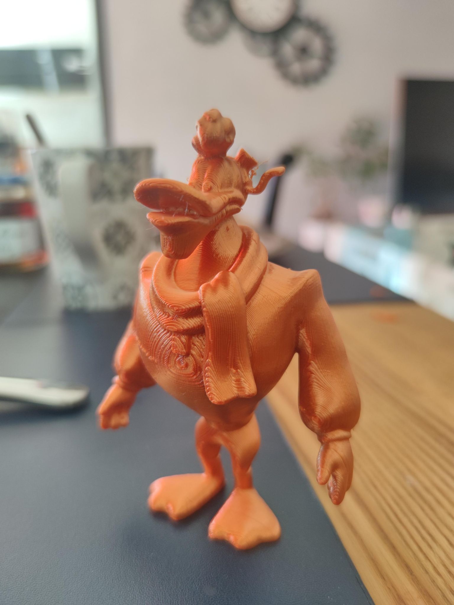

Normalement j'arrive toujours à me débrouiller, j'ai print pas mal de choses, mais celui-ci impossible. Juste avant j'ai réussi à print ca (flagada jones). on voit qu'il y a des défauts, mais l'impression a réussi.
Pour le dé je mets les réglages suivants :
Nozzle : 0.2mm
Layer Height : 0.2mm
Initial layer height : 0.2mm
Infill density : 90% (testé avec 60% aussi)
Infill Layer thickness : 0.2mm
Printing t° : 220° (testé avec 210°)
Bed t° : 65° (testé avec 60°)
Print speed : 55mm/s
Support : Normal / Touching buildplate / zigzag / Support infill layer : 0.2mm (testé 1 fois en imprimant sur une face plutôt que sur une tranche, donc sans support, échec aussi)
Build plate adhesion : Brim / 4mm wide / Line count : 20 / Brim only on outside
Le mieux que j'ai fait c'était jusqu'à la moitié du dé environ, puis après ça part en sucette (j'ai mis la photo des échecs).
S'il manque des infos ou si vous avez des recommandations je suis preneur !
Merci !

Comme il n'y a pas beaucoup de surface en contacte avec le plateau,
  • définitivement une large bordure ( brim) de bien 1 cm ou un radeau (raft),
  • des supports suffisamment dense ( donc je dirais des normaux, mais regarder pour augmenter la densité)
  • et avoir au préalable bien nettoyé/dégraissé le plateau a l'IPA.
Comme c'est un truc relativement petit et qui a des porte-a-faux, il y aura probablement du "curling" donc
  • bien ventilation au max
  • chercher a imprimer lentement
  • activer le "levage Z au changement de couche" ( Z-Hop ) avec une "hauteur de levage Z" de minimum 0.4 mm

Wow génial ! tu es un magicien ! merci !! je ne connaissais pas cette fonction Z-hop je pense que c'est effectivement primordial !
