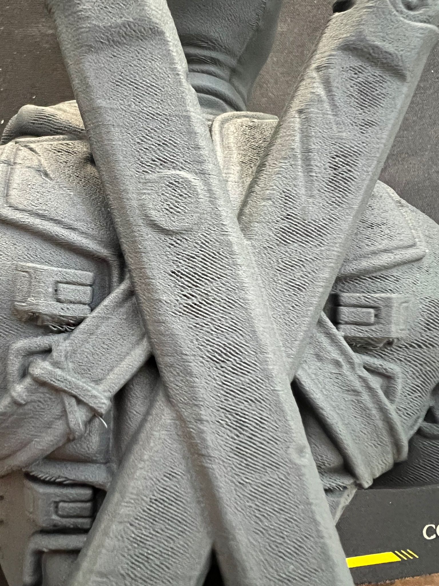

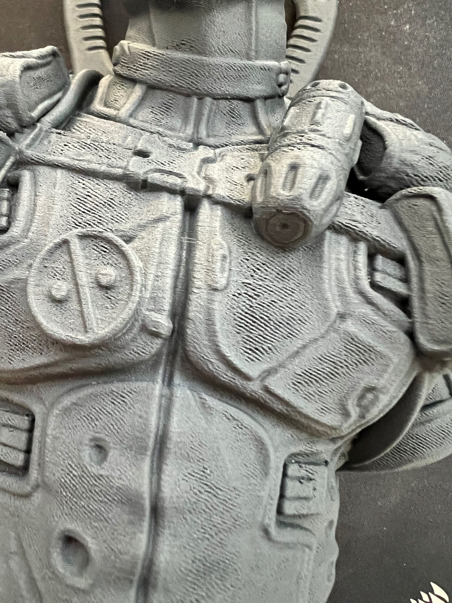

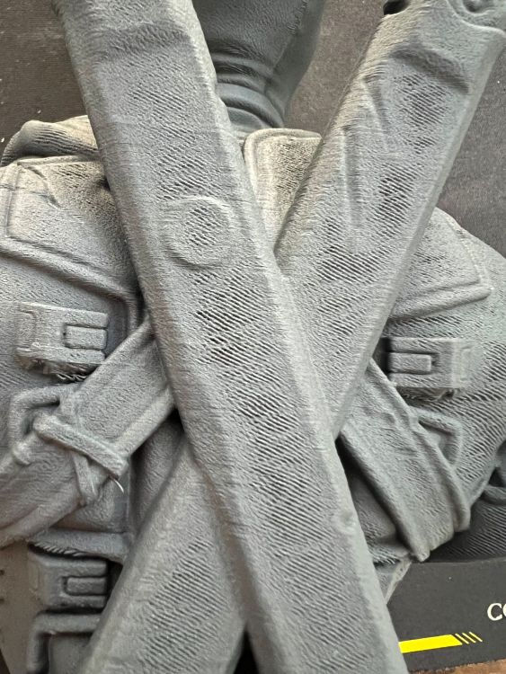

rambouze Posté(e) Septembre 25, 2023 Partager Posté(e) Septembre 25, 2023 (modifié) Hello les makers, sur une bambulab ps1 j’ai des ces imperfections …. Je ne sais pas du tout à quoi cela est dût… l’imprimante a à peine 20 heures de fonctionnement j’utilise du PLA-CF avec buse acier et gear renforcée. je suis globalement très satisfait mais je pense qu’on peut solutionner ça non ? merci pour votre aide ! impression en 0.12 / paramètres de base dans Bambu studio la fig fait 20 cm de haut / 9h30 d’impression Modifié (le) Septembre 25, 2023 par rambouze 1 Lien vers le commentaire Partager sur d’autres sites More sharing options...

Mika_ Posté(e) Septembre 26, 2023 Partager Posté(e) Septembre 26, 2023 Ca à l'air de rejoindre le problème abordé ici Lien vers le commentaire Partager sur d’autres sites More sharing options...
rambouze Posté(e) Septembre 26, 2023 Auteur Partager Posté(e) Septembre 26, 2023 Oui je pense aussi mais je ne vois pas comment tester / résoudre Lien vers le commentaire Partager sur d’autres sites More sharing options...
Mika_ Posté(e) Septembre 26, 2023 Partager Posté(e) Septembre 26, 2023 (modifié) As tu essayé cette solution (calibration du K-Factor) ? Modifié (le) Septembre 26, 2023 par Mika_ Lien vers le commentaire Partager sur d’autres sites More sharing options...

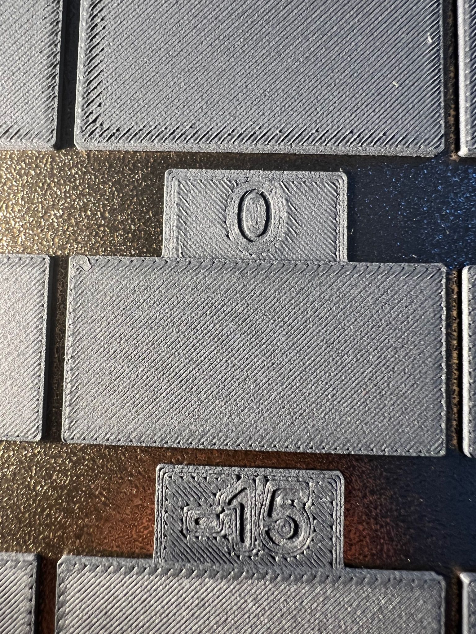

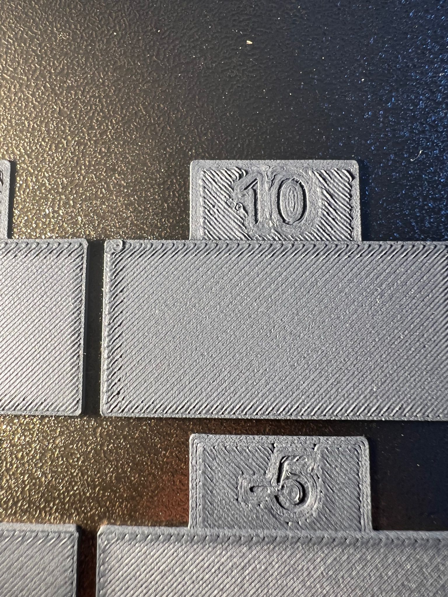

rambouze Posté(e) Septembre 26, 2023 Auteur Partager Posté(e) Septembre 26, 2023 je vais essayer de calibrer le K factor donc... en PLA standard c'est pareil en tout cas sur le cube de calibration j'ai les meme artefacts j'étais entrain de le régler je pense passer de 0,025 à 0,024 pas sur que ca change grand chose... la elle est entrain de calibrer le debit... wait and see Question toute bête quand vous imprimez les plaques de calibration de flux vous vous basez sur la meilleure surface lisse ou aussi sur la façon dont sont écrit les chiffres ? au touché la valeur 10 est plus lisse mais la façon dont le chiffre 10 est imprimé est pas top Lien vers le commentaire Partager sur d’autres sites More sharing options...
Tieu Posté(e) Septembre 26, 2023 Partager Posté(e) Septembre 26, 2023 J’ai eu le même problème il y a quelque temps sur ma X1, il s’agissait d’une sous extrusion du a une vitesse trop élevée, en utilisant le PLA bambulab ou en reduisant la vitesse le problème a disparu. Dans bambu studio la limite du débit de filament pour une marque générique est réglée a 12mm3 c’est parfois trop suivant le pla utilisé. c’est une piste à vérifier… Lien vers le commentaire Partager sur d’autres sites More sharing options...
rambouze Posté(e) Septembre 27, 2023 Auteur Partager Posté(e) Septembre 27, 2023 solutionne en réglant le K factor ET surtout le débit en manuel (merci @Motard Geek) 1 1 Lien vers le commentaire Partager sur d’autres sites More sharing options...
