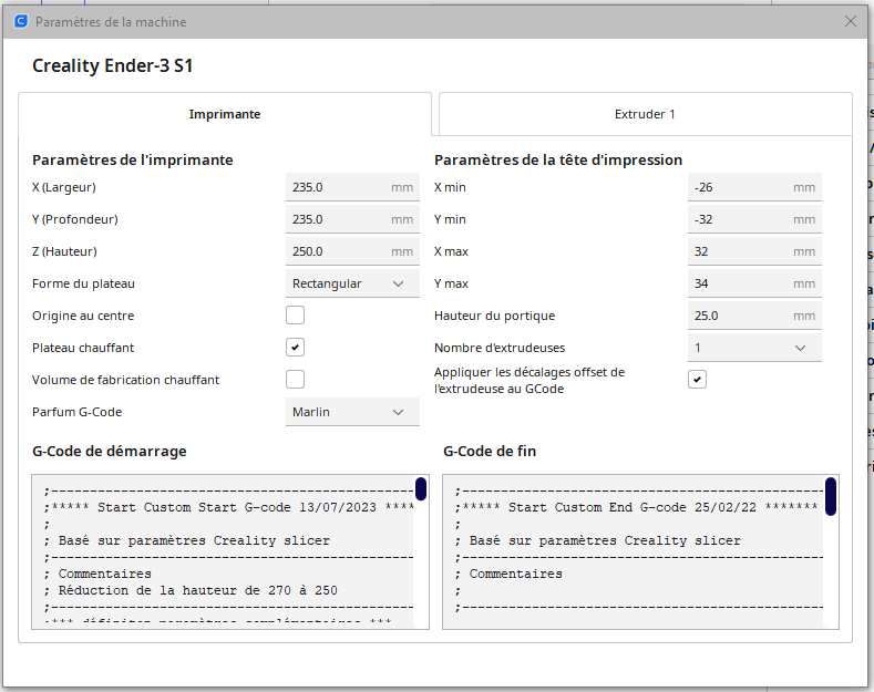

Titof2375 Posté(e) Septembre 29, 2023 Posté(e) Septembre 29, 2023 Bonjour , j'ai des petit probleme avec mon ender s1, depuis que j'ai mie cura 5.4 qui ma fais perdre mon profile de ma ender , je galere pour imprimée.elle fait du stringing a fond des que j'auguement la retraction, elle ce bouche. quand je veut imprimée les promiere couche ok puis ca par en live, ca arrive vers 2 à 3 mm de haut. Avez vous déjà eut c'est probléme et comment faire pour les réglée svp?
BO105cbs Posté(e) Septembre 29, 2023 Posté(e) Septembre 29, 2023 (modifié) Il y a 4 heures, Titof2375 a dit : Avez vous déjà eut c'est probléme et comment faire pour les réglée svp? Bonjour, J'ai trouvé que la version de Cura 5.4 comporte des soucis, je ne me les explique pas, mais force est de constater qu'à chaque fois la même pièce imprimée sous Cura 5.2.1 était l'attendu, alors qu'avec la version 5.4.. pas forcément. Bref je ne peux que te recommander d'utiliser ton ancienne version, voir même la 5.2.1 qui est vraiment aboutie, plus que la 5.2.2. (Ensuite , si tu souhaites imprimer des objets avec des structures de supports arborescentes, je te recommande de télécharger et d'installer la version 5.3.0. X-Mas, soit disant que le travail de l'auteur à été repris dans la version 5.4, pour moi c'est faux, au "sliçage" d'une même pièce je n'obtiens pas les même supports.. étrange non..) BOn ces propos n'engage que moi bien sûr Concernant le profil de ta S1, voici le mien. Tu déclare une nouvelle imprimante sur la base de la Ender 3, tu vérifies dans la fenêtre ci dessous que tout est OK. Ensuite tu remplace toutes les données à gauche dans G-Code démarrage par celles du fichier joint et en fait de même pour le G;Code de fin. Nota : Ma hauteur max est fixée à 250 mm au lieu des 270 possible, à cause d'un accessoire monté pour guider le câble plat. Il y a 4 heures, Titof2375 a dit : Je galère pour imprimer, elle fait du stringing a fond des que j'augmente la rétraction, elle ce bouche Concernant la rétraction sur une Ender 3S1, de base c'est quasi toujours du 0.8 mm à 40 mm/sec pour du PLA, à peu près 1mm à 45mm/sec pour du petg et 2mm à 40 mm/sec pour du TPU 95A. Bien évidemment cela doit être vérifié pour tes fils par des essais bien sûr. Le "stringing" peut être dû à une température de fusion trop élevée du fil utilisé. Le petg, matériau pleureur par excellence ne me presque pas de fils sur ma S1. Et pour finir ta pièce avec le stringing est genre "spaghettifiée" ou quelques fils de-ci de-là ? Il y a 4 heures, Titof2375 a dit : quand je veux imprimer les premières couches ok puis ça par en live, ça arrive vers 2 à 3 mm de haut. Etonnant ça. Des ch'tites images seraient les bienvenues aussi... Le dire c'est bien, le voir c'est mieux Je pense qu'il serait bon, de d'étalonner ton plateau à nouveau, de régler ton "z-offset", puis de faire un maillage du plateau (à 60°C bien entendu), peut que les données de maillage ont été polluées, je ne sais pas. Les mystères de l'informatique étant puissants et très vicieux aussi GCode_deFin.txt GCode_demarrage.txt Modifié (le) Septembre 29, 2023 par BO105cbs 1
