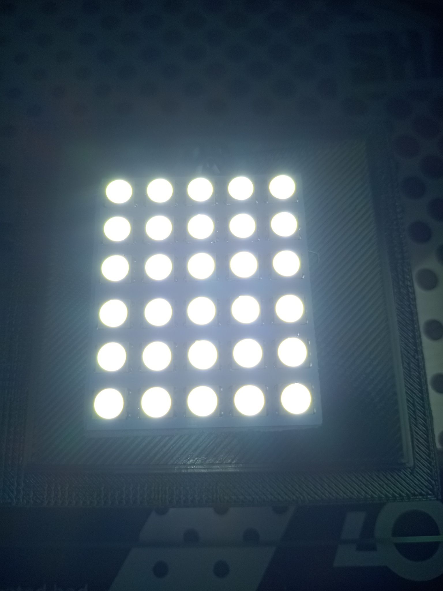

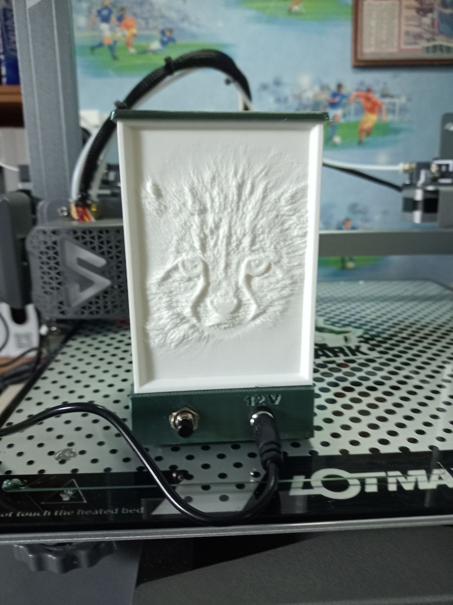

Je vous présente le dernier projet que j'ai conçu à partir de Liban3D et FreeCad pour le coffret  d'alimentation 12v.
Pour .les personnes intéressées, j'ai déposé tous les ficher sur thingiverse :https://www.thingiverse.com/search?q=lotmaxx+max&page=1&type=things&sort=relevant

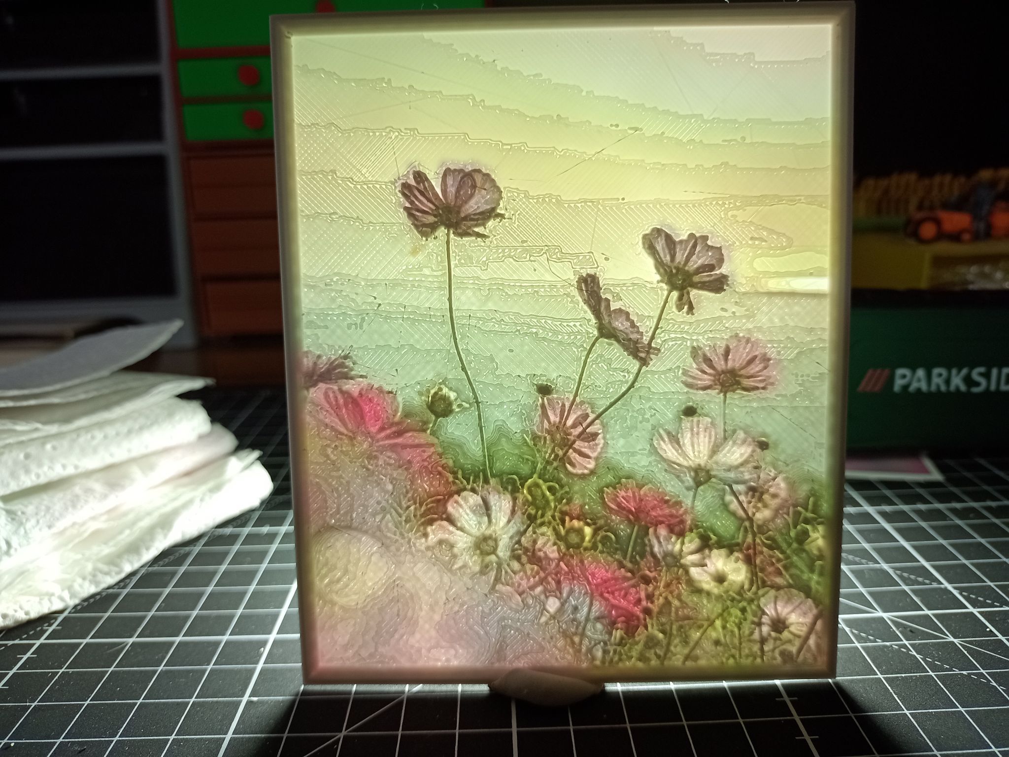

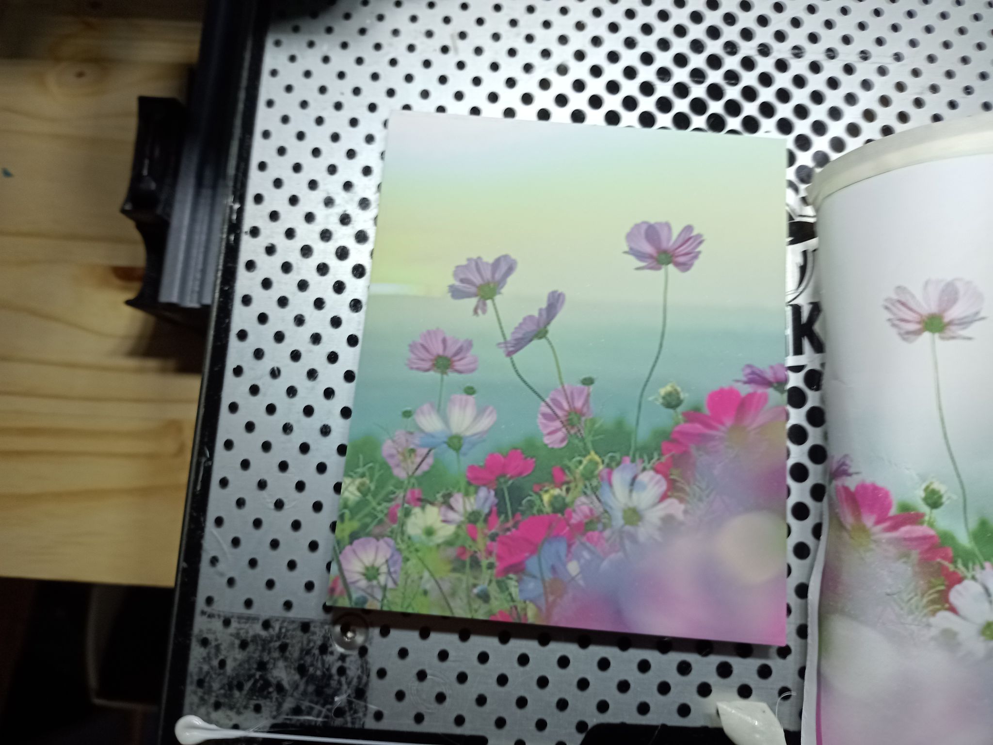

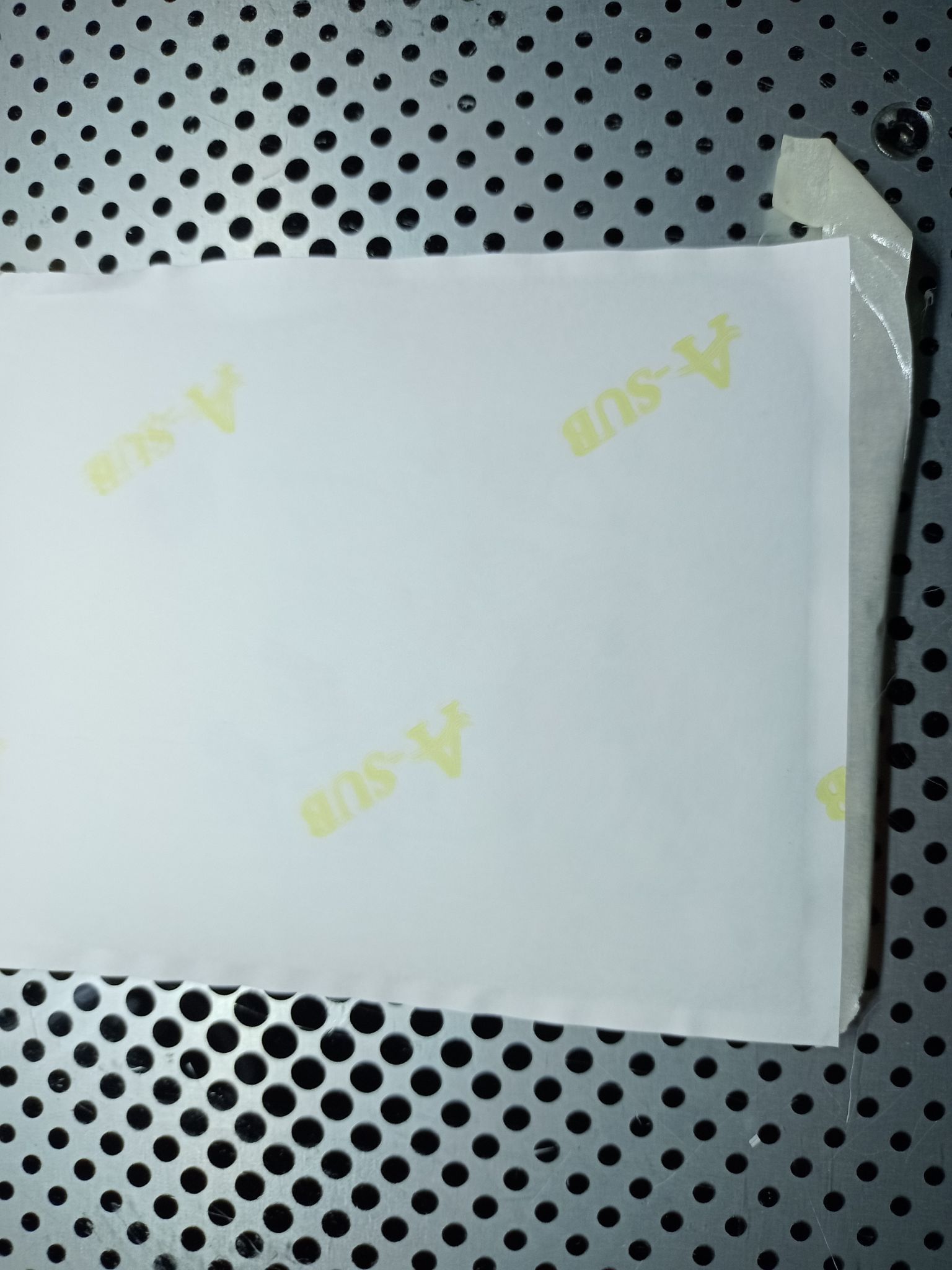

En parcourant Youtube, je me suis attardé sur une vidée expliquant comment créer une lithographie couleur avec une imprimante papier couleur et  du papier d'imprimante de sublimation. Comme je suis curieux, j'ai voulu voir ce que cela pouvait rendre visuellement.
J'ai trouver : A-SUB Papier de sublimation A4, 210x297 mm, 100 feuilles, 120 g/m², Compatible avec les imprimantes à sublimation EPSON, SAWGRASS, RICOH, BROTHER
Puis j'ai suivi la vidéo:
https://www.youtube.com/watch?v=i9fXnRb9PF8&t=68s

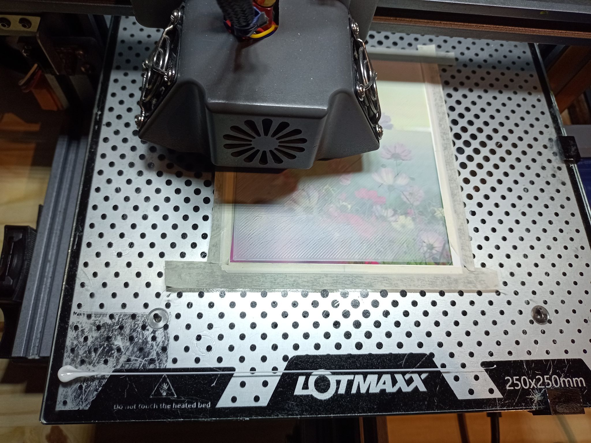

Voilà ce que j'ai obtenu avec mon premier test. C'est un peu fastidieux et plus long a mettre en place mais économique En PLA en comparaison avec ma Bambu P1s

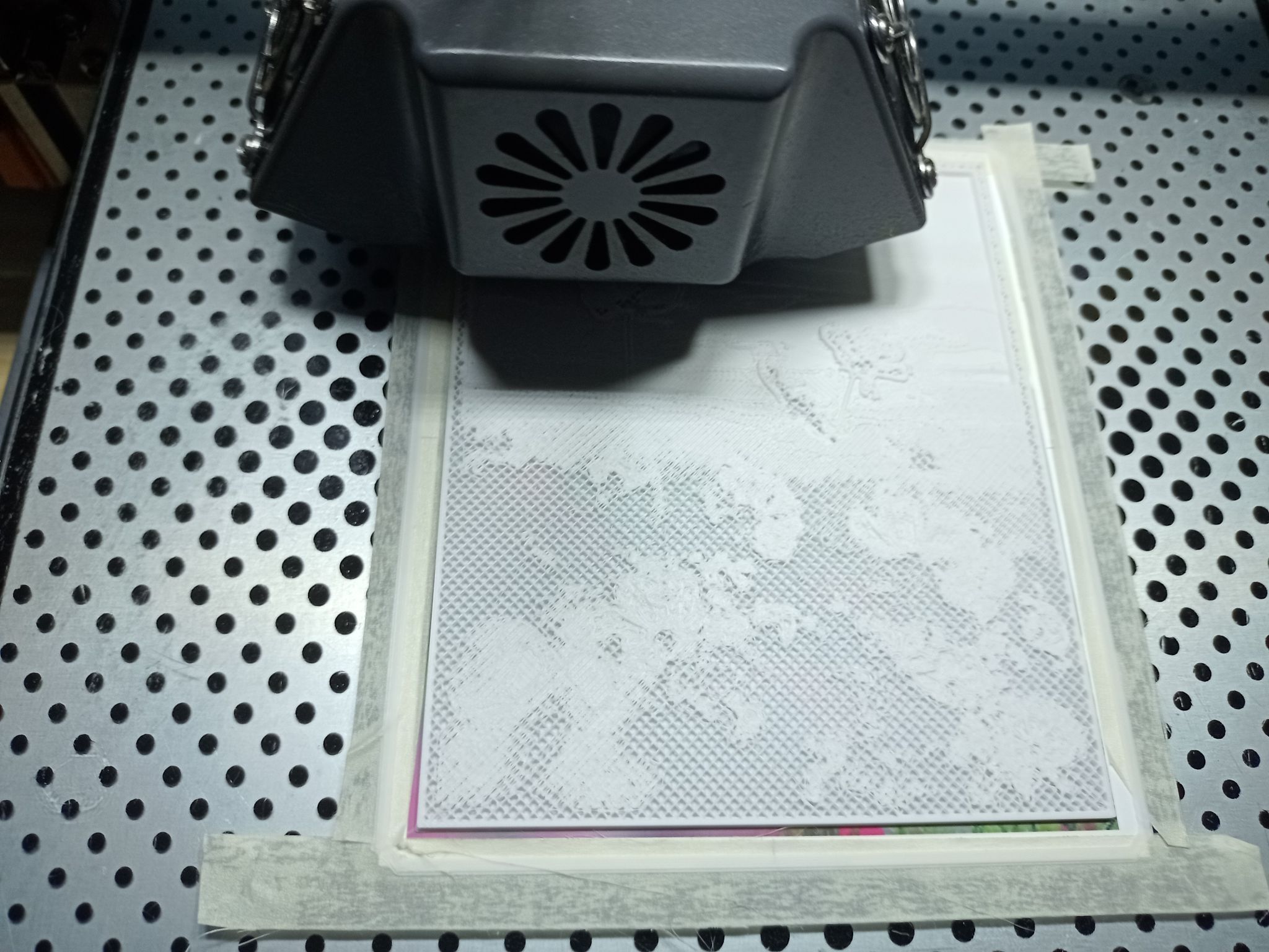

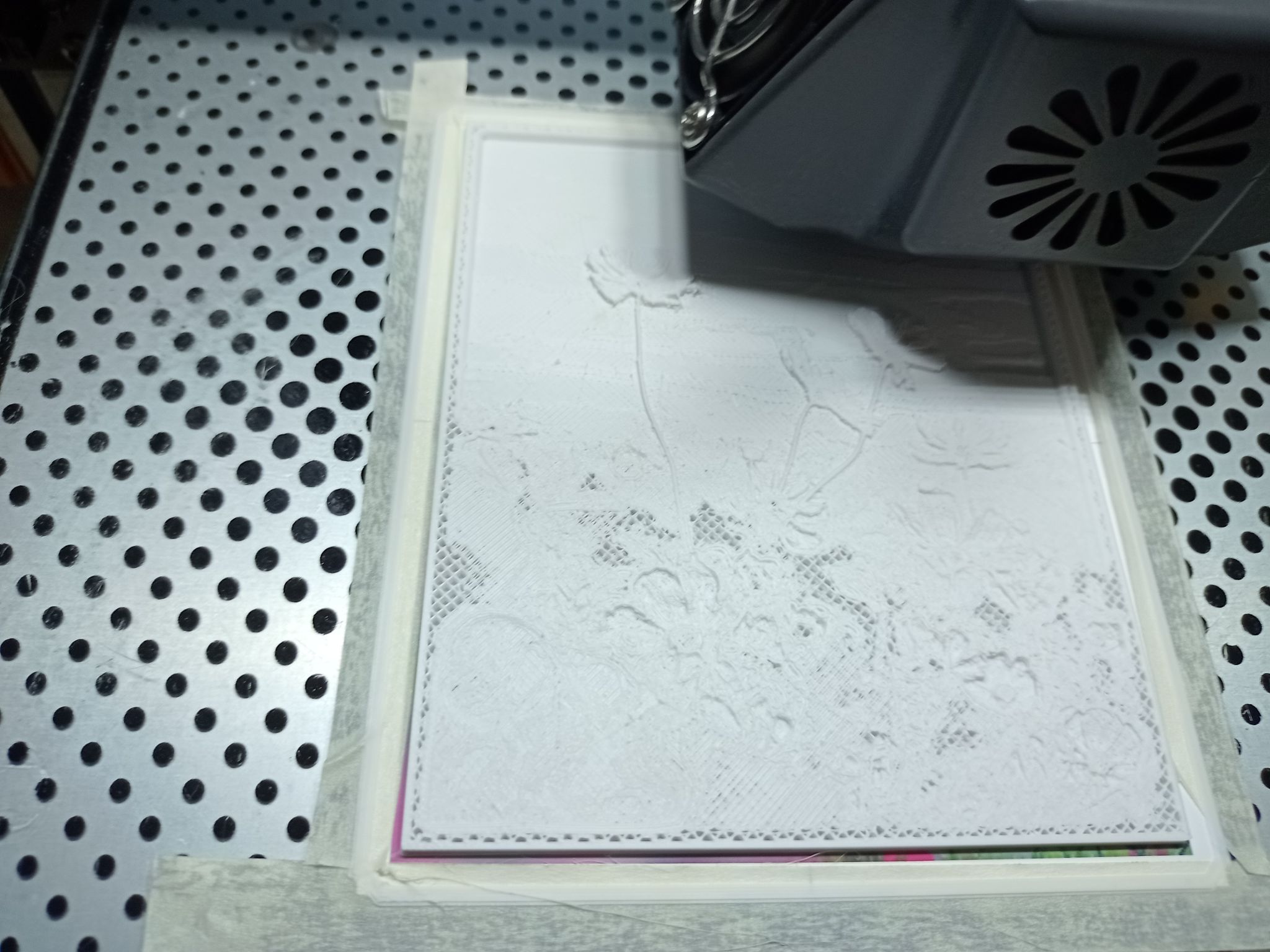

1- Choisir son image ou photo
2- relever les dimensions d'impression et les noter
3 - imprimer l'image ou la photo en l'inversant
4 - créer la lithophanie avec les même dimensions que l'image ou photo
5 - Sur l'imprimante 3D lancer l'impression de la litho et stopper a son premier tracer
6 - centrer l'image avec du papier collant dans le tracer.
7- Quand l'image est prête relancer impression de la lithographie.

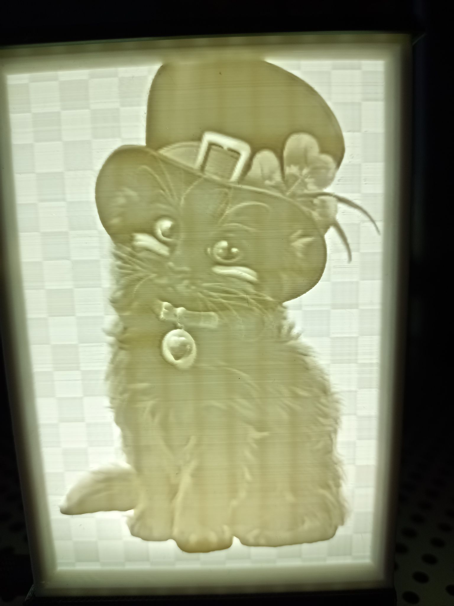

Bien joué ! Cela donne un joli rendu.
il y a 18 minutes, lariflette77 a dit :
Le fait de ne pas avoir utilisé un remplissage a 100% et donc que le motif de remplissage soit visible quand rétroéclairé donne un certain charme.
