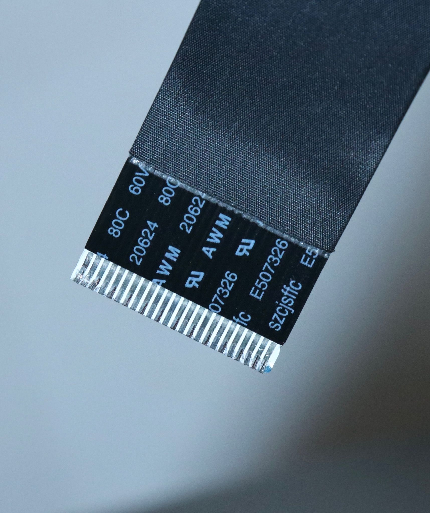

Jannix Posté(e) Octobre 2, 2023 Partager Posté(e) Octobre 2, 2023 (modifié) Bonjour, j’ai lu beaucoup de sujets concernant les problèmes BLtouch ici mais rien ne semble ressembler à ce que j’ai. Depuis et peu (et sans changement de ma part) le BLTouch ne s’allume plus. La tige reste enfoncée et donc impossible de faire les niveaux. J’ai essayé de régler la visse du dessus et soit le problème reste le même, soit la tige descend MAIS l’imprimante se comporte de la même manière. En gros comme si la tête était continuellement proche du plateau. Elle ne descend pas, voir elle monte quand je fais un z=0 Peut-être que le problème vient de la nappe électrique qui semble un peu abîmé à l’endroit de la connexion avec la tête. Vous en pensez quoi ? Je devrais aussi préciser qu'avant la tige montait et descendait plusieurs fois (avec la diode qui s'allume) au lancement de la machine alors que désormais, la tige ne bouge pas Modifié (le) Octobre 2, 2023 par Jannix Lien vers le commentaire Partager sur d’autres sites More sharing options...

Jannix Posté(e) Octobre 2, 2023 Auteur Partager Posté(e) Octobre 2, 2023 (modifié) Bonjour, merci de ta réponse. J'avais déjà lu ce sujet et essayé tout ça. Sauf que mon problème est différent. L'ABL ne s'allume plus et ne fait plus de self-test. J'hésite à changer la nappe en espérant que ce ne soit que ça mais je voulais savoir si il y avait autre chose à essayer avant de le faire Edit: J'ai remplacé la nappe par une neuve, le problème est toujours donc ce n'était pas ça. J'ai lu quelque part que ce pouvait être au niveau de la carte mère, un avis? Merci Modifié (le) Octobre 2, 2023 par Jannix Test Lien vers le commentaire Partager sur d’autres sites More sharing options...
