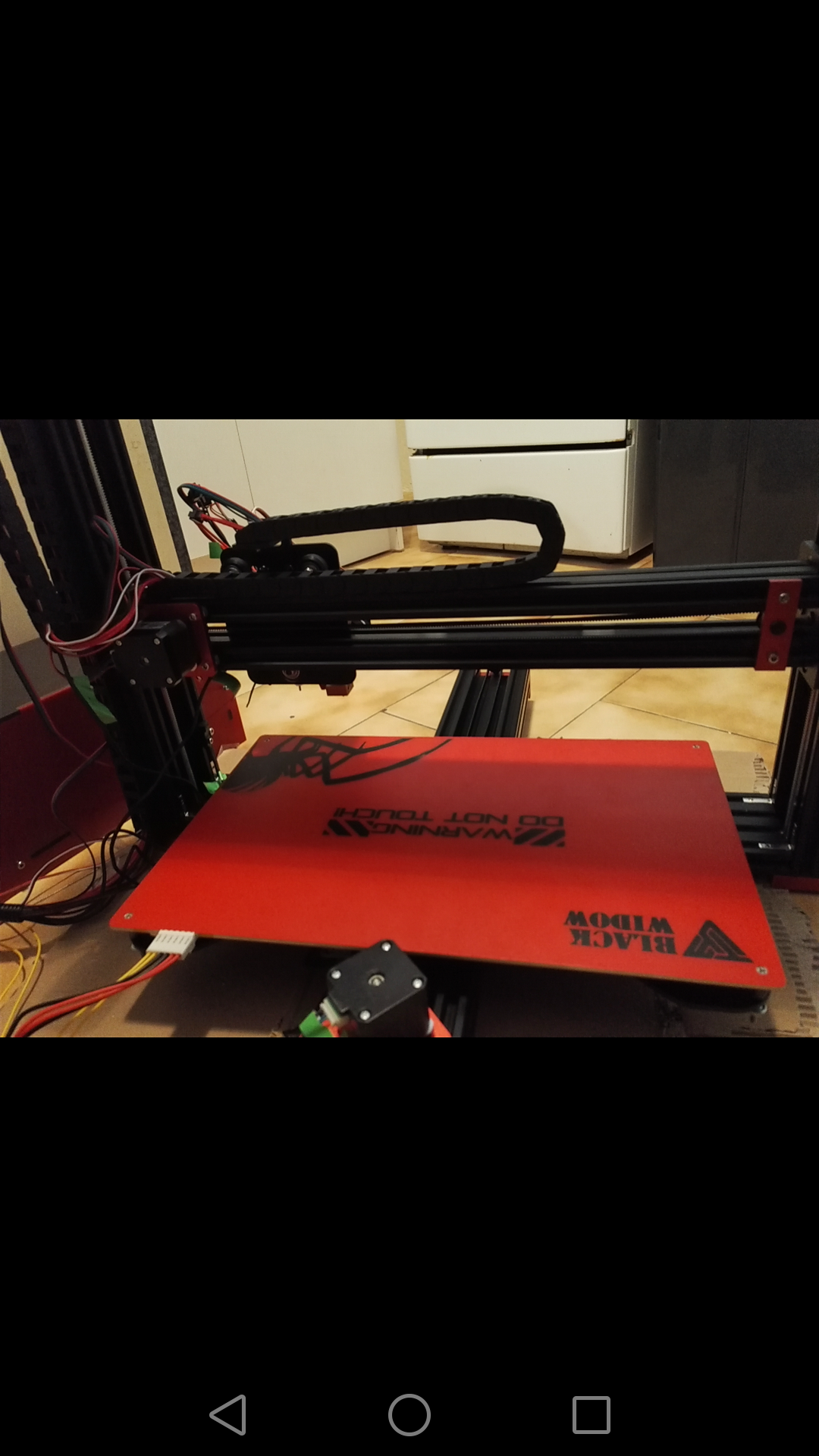

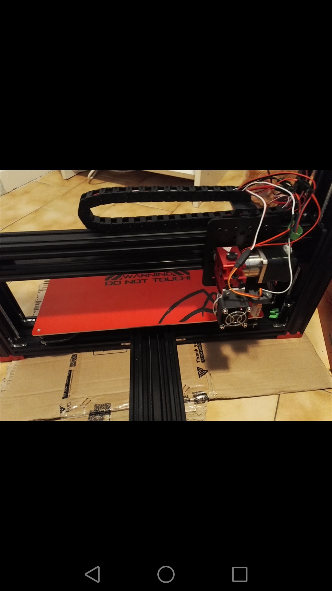

lors du premier démarrage de ma BW j'ai remarquer que quand je fait un "all home " le chariot de la tête d'impression se déplace vers la droite au lieu d'aller vers la gauche et je n'arrive pas à trouver comment corriger ce problème ? Je sais qu'il en parle dans le newbie manuel mais je ne comprends pas ce qu'il disent si quelqu'un pourrait m'expliquer ça serait gentil merci :)
Bonjour @Gazton merci pour ta réponse mais mon plateau marche bien il vient bien en arrière comme prévu c'est la tête d'impression qui se déplace à droite au lieu d'aller à gauche comme prévu et je ne c'est pas comment régler ce problème :(
Ah oui d'accord, bah la je vois pas. Envoi une photo de ton montage je pourrais peut-être t'aider. Je vais comparé avec la mienne. Si du côté méca tout va bien, faudra regarder côté soft.
@+ Gazton

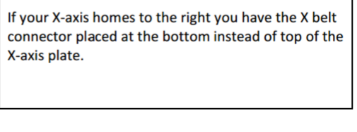

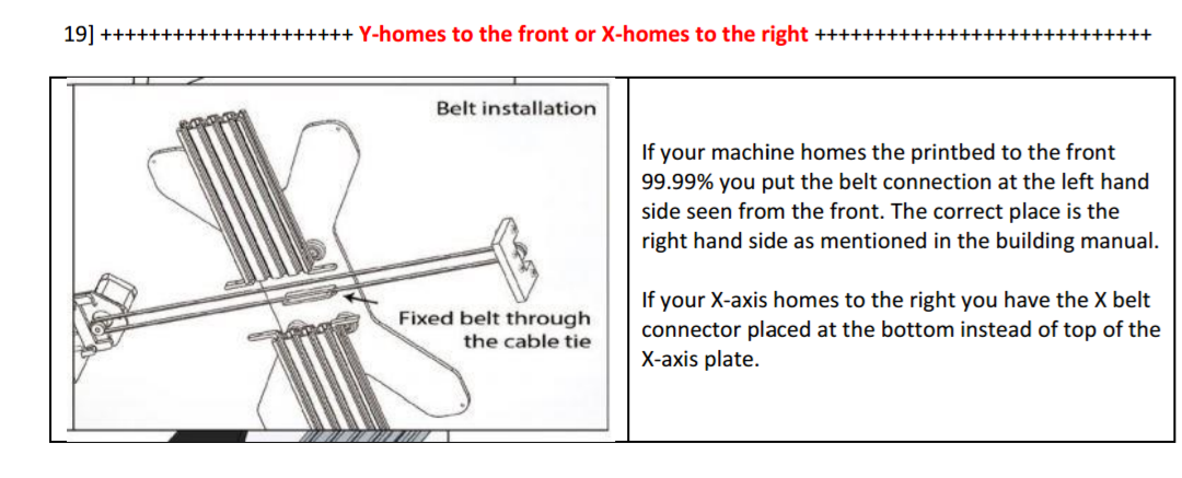

Voilà quelques photos de mon montage le moteur de l'axe et à droite de la BW et la plaque avec le roulement à gauche de la machine. Je ne vois pas ce qui cloche. Il explique dans le newbiemanuel mais je comprend pas ce qu'il veulent dire et en passent par Google traduction c'est incompréhensible...
Je l'avais placer à gauche au début et en voyant que la tête aller à droite en faisant un home all du coup je l'ai mis à droite pour éviter que la tête vienne s'écraser dans le cadre à droite. Mais je ne sais pas pk la tête ne va pas vers la gauche
Bizarre quand je fais le home elle va vers la gauche sur x et ensuite revient au milieu. Mon capteur est à gauche comme dans la notice.
Oui bizarre...Petite question que je me pose

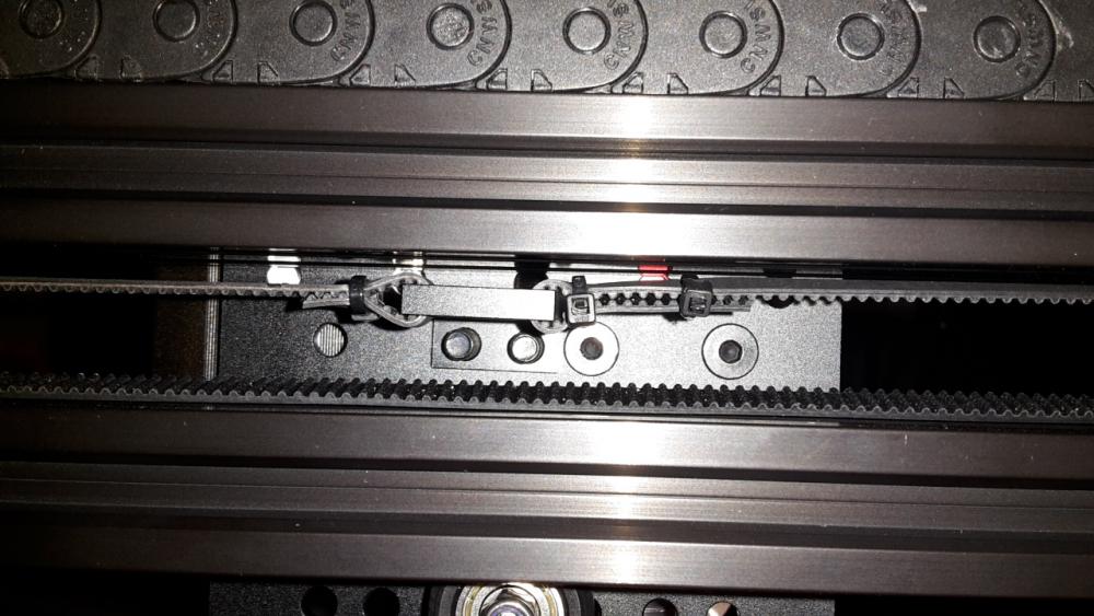

La pièce qui tient la courroie et qui est relier à la plaque de la tête d'impression est elle en bas de la courroie ou vers le haut de la courroie car à par ça je voit pas trop ce que ça peut être... À part ça le reste a l'air de marcher correctement pour l'instant. Je testerai tout ça demain
Problème résolu !! merci à toi @vyx et autres pour votre aide j'avais attacher la petite pièce du mauvais sens ( dans le bas de la courroie ) et du coup ça a changer le sens bref ! Merci :)
