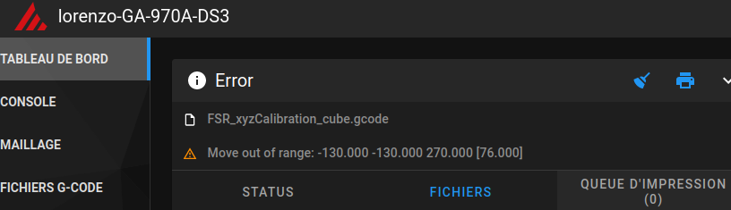

Lorenzo78 Posté(e) Octobre 14, 2023 Auteur Posté(e) Octobre 14, 2023 (modifié) Ca me parait être la juste récompense de vos efforts ! J'installe Cura sur Ubuntu, je lui mets le bon gcode de démarrage et j'y vais. Pour tout dire la version de Cura dans Ubuntu software est la 4.13 donc j'essaie d'installer une version plus récente (5.4) récupérée sur le site d'Ultimaker. Pas réussi à installer le fichier .appimage pour l'instant mais j'ai bon espoir ... A+ EDIT: Ca y est. Dernière version CURA installée enfin. YAPUKA ... @fran6p Bien, après avoir installé mon trancheur j'ai pris un cube test que j'ai tranché dans CURA nouvellement installé sur UBUNTU version 5.4 avec les bons Gcode de fin et de début. Après avoir bêtement copié mon gcode sur une clef usb et l'avoir branché sur l'emplacement habituel de l'imprimante, j'ai branché ma clef sur le PC et j'ai lancé l'impression, Chauffage, courbe de purge et ça s'arrête avec le message suivant: Bon, je dois plus être très loin du but, mais je fatigue un peu ... Modifié (le) Octobre 14, 2023 par Lorenzo78 ajout
pommeverte Posté(e) Octobre 14, 2023 Posté(e) Octobre 14, 2023 Salut, Est-ce que tu ne serais pas dans le même cas de figure que dans ce sujet. Au quel cas, je te ferais la même réponse: Il y a 3 heures, pommeverte a dit : Mon hypothèse est que ton Gcode de démarrage ne spécifie pas que tu es en extrusion absolue alors que le tranchage s'est fait en absolu et que klipper/sonic pad est en extrusion relative. Pour passer Klipper en absolu, tu peux envoyer un M82 suivi d'un SAVE_GCODE_STATE pour sauvegarder edit: Il y a 2 heures, Lorenzo78 a dit : j'ai branché ma clef sur le PC @Lorenzo78 habituellement, on copie le fichier Gcode dans le dossier défini dans la section [virtual_sdcard] (path: ~/printer_data/gcodes par défaut). Imprimer depuis une clé est plutôt risqué

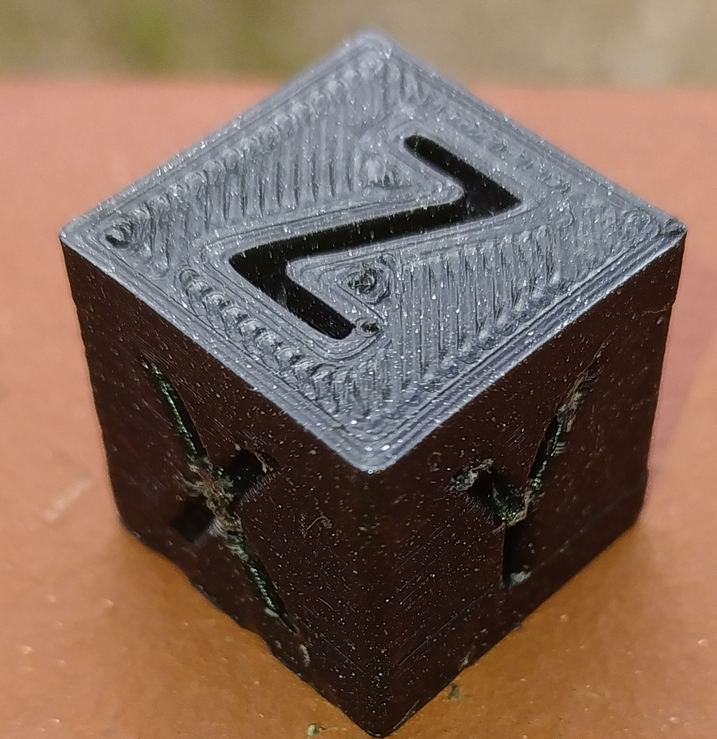

Lorenzo78 Posté(e) Octobre 14, 2023 Auteur Posté(e) Octobre 14, 2023 J'ai envoyé le M82 puis la macro SAUVEGARDE. J'ai relancé l'impression et le cube s'imprime !!! Impression correcte ainsi que dimensions. Cura m'a mis des supports coté des lettres X et Y que j'ai enlevés à l'arrache. Je vais marquer une pause avant de reprendre les impressions !! @fran6p et @pommeverte Merci beaucoup! grâce à vous je ne me suis pas ennuyé ! et le principal vous m'avez permis d'aller jusqu'au bout de l'installation ! A bientôt! 1
