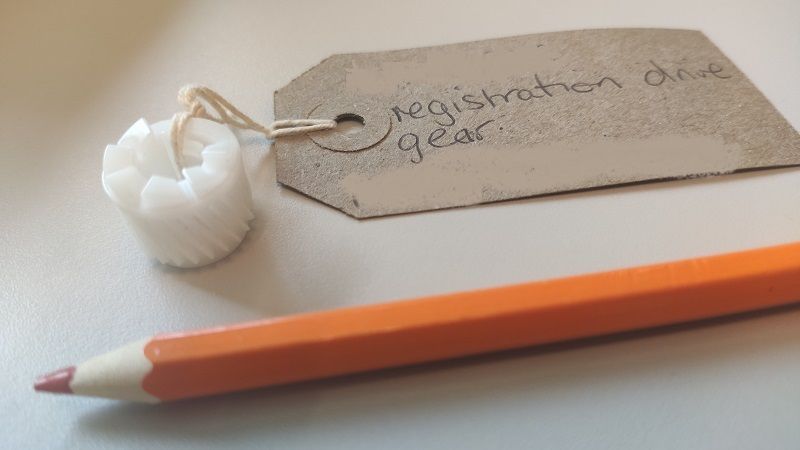

Je dois imprimer des petits engrenages (17mm de diam sur 13mm de haut) pour le boulot. Ces engrenages se montent sur des imprimantes laser industrielles. Pour info la pièce n'est pas vendue par le fabricant 🤬
J'ai déjà modélisé la pièce sur Fusion 360 et imprimé quelques proto en PLA pour valider les dimensions et vérifier que ça fonctionnait correctement une fois montés dans l'imprimante. Pour cela j'ai utilisé une buse de 0,25mm au lieu de 0,4mm et imprimé en couches de 0,10mm pour avoir un meilleur rendu. La qualité avec le buse de 0,4mm n'était vraiment pas terrible

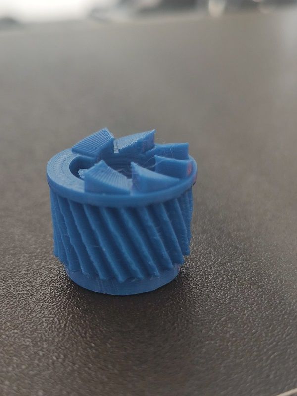

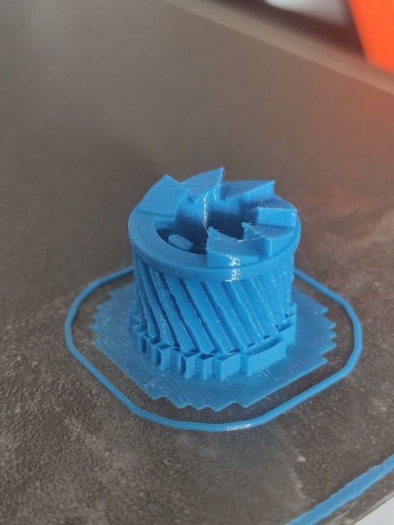

Voilà
Filament reçu ce matin et impression réalisée dans la foulée avec buse de 0,25, le profil du filament dispo PrusaSlicer et les autres paramètres par défaut. Impression sur plaque texturée avec de la colle comme préconisé. Pas de souci d'impression ou d'adhésion mais qualité à améliorer. Les arrêtes de l'engrenage sont irrégulières (Voir 2ème photo). Pb que je n'avais pas sur l'impression en PLA

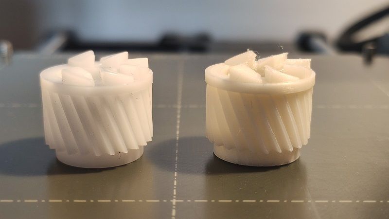

Petit retour après amélioration de la qualité d'impression

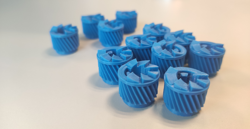

Voici le résultat en images que j'avais oublié de partager
La première mini série imprimée
L'engrenage en situation
Encore merci à vous tous pour vos conseils et vos posts inspirants
