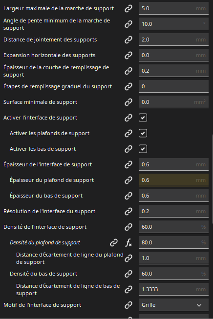

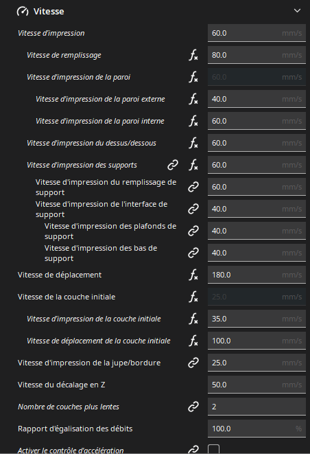

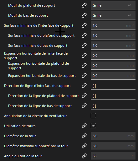

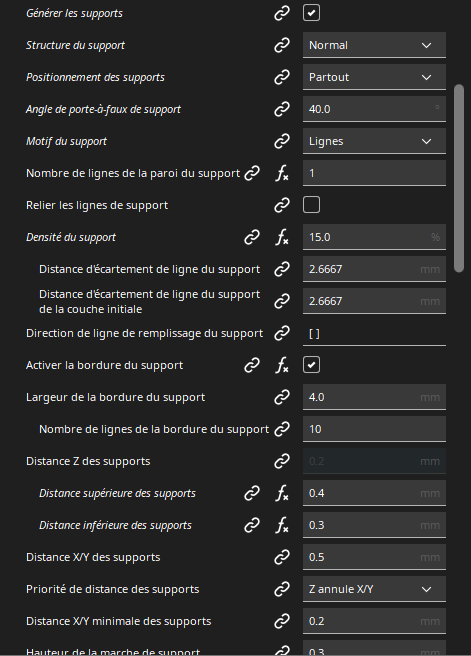

J'ai besoin de quelques conseil, jusqu’à maintenant j'avais l'impression de sous exploiter ma SR j'ai donc voulu augmenter un peu la vitesse mais j'ai des problèmes de warping, des défauts sur le remplissage et aussi de supports...
Les supports sont difficile à enlever pourtant les interfaces sont paramétrées!
Pour le Warping, j'ai passé le plateau à 80°C , mais j'ai toujours un décollement de la bordure et je trouve que c'est beaucoup?
Elle en Marlin, j'utilise cura & impression PETG
Je vous mets les paramètres (dsl ça fait beaucoup de sreen... );

Quelqu'un pourrait me faire un screen de ses paramétrages de vitesse pour du PETG sous Cura ?

Sur ma SR je met mon plateau a 75 degrés personnellement. Je vais t'envoyer mes réglage de support ils sont pas nickel mais ils se décollent assez bien. Et pour la vitesse effectivement on est obliger de sous exploiter la SR car le petg ne peux quasiment pas être ventilé sans caisson ce qui oblige a diminuer la vitesse pour garantir la qualité et la solidité. C'est pour cela que je suis entrain de me bricoler un caisson. Pour le décalage Z inférieur il faut que je teste à 0,4mm cela peut être mieux. Pour l'angle de porte a faux j'ai mit 40 degrés mais je n'est pas testé les capacité maximale sans support.
