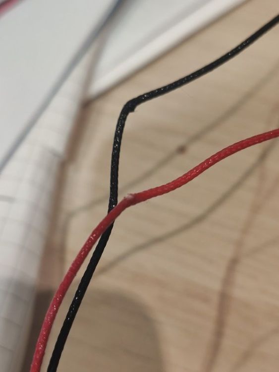

Lukstagnette Posté(e) Octobre 10, 2023 Partager Posté(e) Octobre 10, 2023 Bonjour, J'imprime avec une Ender 3 S1 et il arrive que durant un print le message "Nozzle temperature too low" s'affiche avec l'alarme. J'ai du mal à comprendre la cause. J'ai inspecté la sonde de température, les câbles sont un peu pliés mais pas cassés. Enfin les câbles connectés à l'extrudeur sont tous de bonnes qualité mais j'ai l'impression que lorsqu'ils bougent ils influent la dessus. Avez-vous déjà rencontré un problème similaire ? Lien vers le commentaire Partager sur d’autres sites More sharing options...
jcjames_13009 Posté(e) Octobre 10, 2023 Partager Posté(e) Octobre 10, 2023 (modifié) Salut Je ne connais pas le Ender 3 S1 donc pas sûr du coup, mais ça ressemble à un pb de thermistance. Peut être un faux contact ou les fils endommagés dans la gaine isolante. J'ai eu il y a quelques semaines un pb similaire sur ma Prusa MK3S+. Les fils de la thermistance avaient été abîmés à cause des colliers plastiques trop serrés. En bougeant les fils l’affichage de la température tombait à 0°C. Prusa m'a envoyé une nouvelle thermistance (machine encore sous garantie) et plus de pb En espérant avoir pu t'aider @+ JC Modifié (le) Octobre 10, 2023 par jcjames_13009 Lien vers le commentaire Partager sur d’autres sites More sharing options...
Lukstagnette Posté(e) Octobre 10, 2023 Auteur Partager Posté(e) Octobre 10, 2023 Merci de ta réponse, j'ai une piste j'ai bien inspecter les fils de la thermistance ils sont corrects. Je pense que le grand câble noir qui part de l'extrudeur jusqu'au dessous de l'imprimante est la cause. Il doit y avoir un faux contact car en le maintenant dans une certaine position je n'ai plus le problème et la buse chauffe. Je vais me renseigner si je peux le changer. Lien vers le commentaire Partager sur d’autres sites More sharing options...
