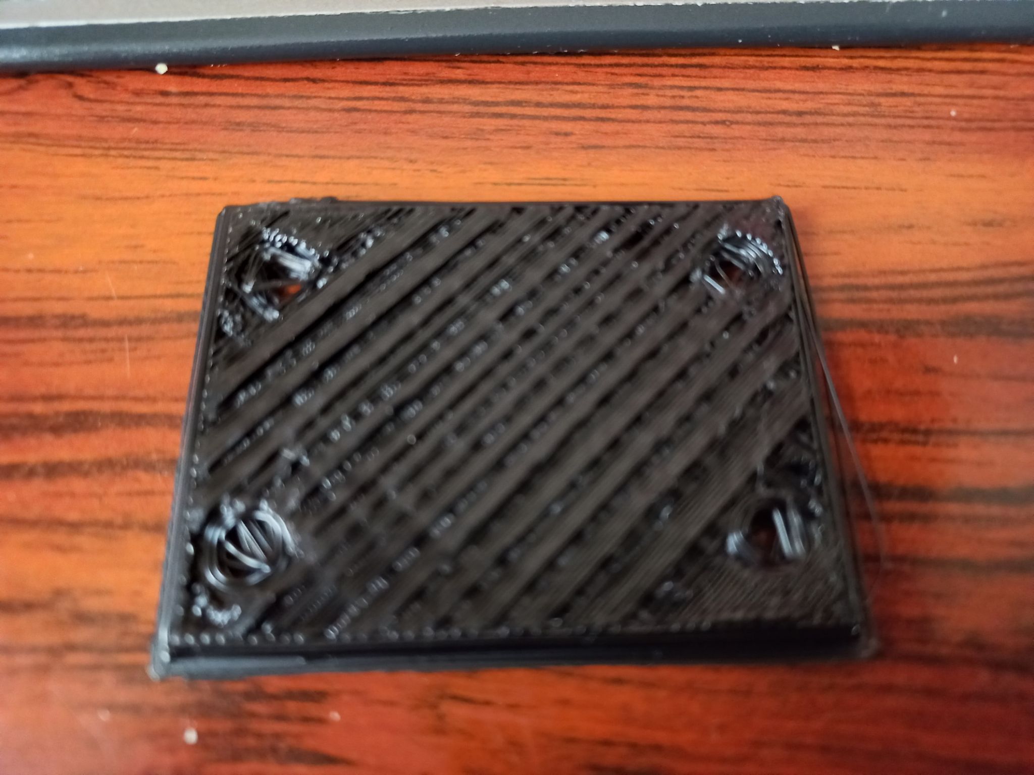

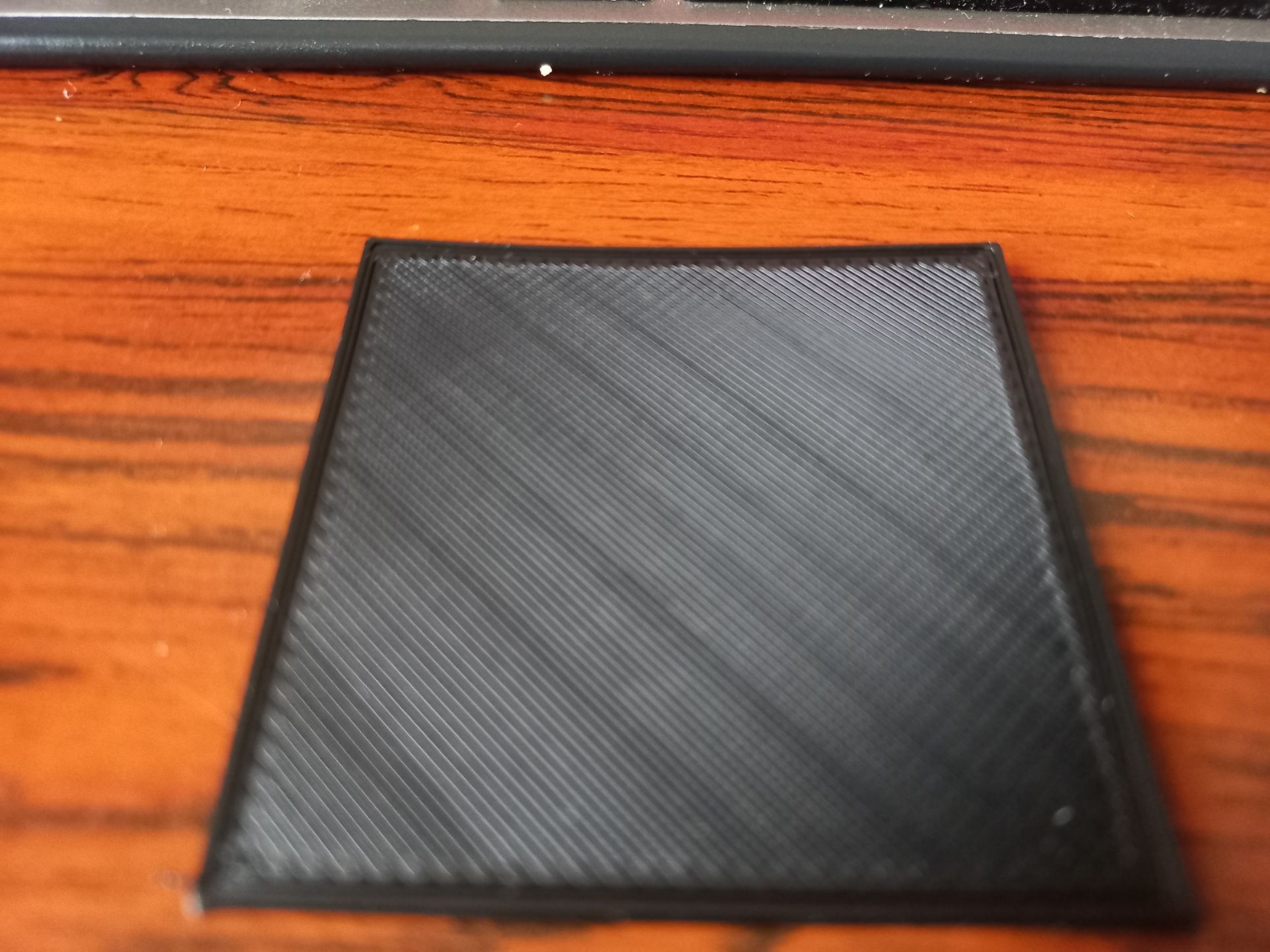

DranerB Posté(e) Octobre 12, 2023 Partager Posté(e) Octobre 12, 2023 J'imprime depuis pas mal de temps, et d'habitude je solutionne mes problèmes moi même, avec l'aide de Google, bien sûr. Mais là, je sèche complétement. J'ai vérifié et nettoyé l'extrudeur, vérifié à peu près tout ce à quoi je pouvais penser, changé de filament et de slicer, même chose. Là ou je n'y comprends plus rien, c'est qu'en prenant un fichier slicé il y a environ 1 mois, le résultat est parfait! Donc, a priori, rien à voir avec l'extrudeur, et tout à voir avec un réglage obscur, quelque part, qui ferait la différence. Comme j'utilise Simplify3D, tous les paramètres sont en-tête du fichier. Bien évidemment, j'ai comparé et re-comparé entre ancien et nouveau, je ne vois pas.... Résultat actuel en premier, la 2éme image est une impression d'aujourd'hui, mais avec un fichier slicé il y a +- 1 mois Lien vers le commentaire Partager sur d’autres sites More sharing options...
PPAC Posté(e) Octobre 12, 2023 Partager Posté(e) Octobre 12, 2023 Il y a 4 heures, DranerB a dit : Bien évidemment, j'ai comparé et re-comparé entre ancien et nouveau, je ne vois pas.... Résultat actuel en premier, la 2éme image est une impression d'aujourd'hui, mais avec un fichier slicé il y a +- 1 mois Salutation ! Sans les fichiers .gcode pour les comparer pas simple de t'aider. ( les regarder avec les différentes vus (vitesse, débit, ... ) sous Prusa Slicer g-code viewer ? ) Mais des ruptures de débit sur une couche du dessus cela me fait penser a un ventilateur de heatbreak qui fonctionne mal et le filament se déforme et bouchonne dans le heatbreak reprendre d'un truc simple comme un cube de test ? Lien vers le commentaire Partager sur d’autres sites More sharing options...
DranerB Posté(e) Octobre 13, 2023 Auteur Partager Posté(e) Octobre 13, 2023 Merci de la réponse. Je vais tester et comparer avec d'autres modèles slicés il y a quelques mois, et avec un nouveau slicing. Pour moi, l'idée de problèmes "mécaniques" (ventilateur de heatbreak) ne tient pas. Si c'était le cas, "l'ancien" slice devrait montrer les mêmes défauts que le nouveau . C'est pourquoi je cherche plutôt du coté logiciel (paramètres du slicer, version de Marlin). Bien sûr, je peux commettre une erreur. Dans tous les cas, je teste à nouveau plus avant ce week-end. Lien vers le commentaire Partager sur d’autres sites More sharing options...
