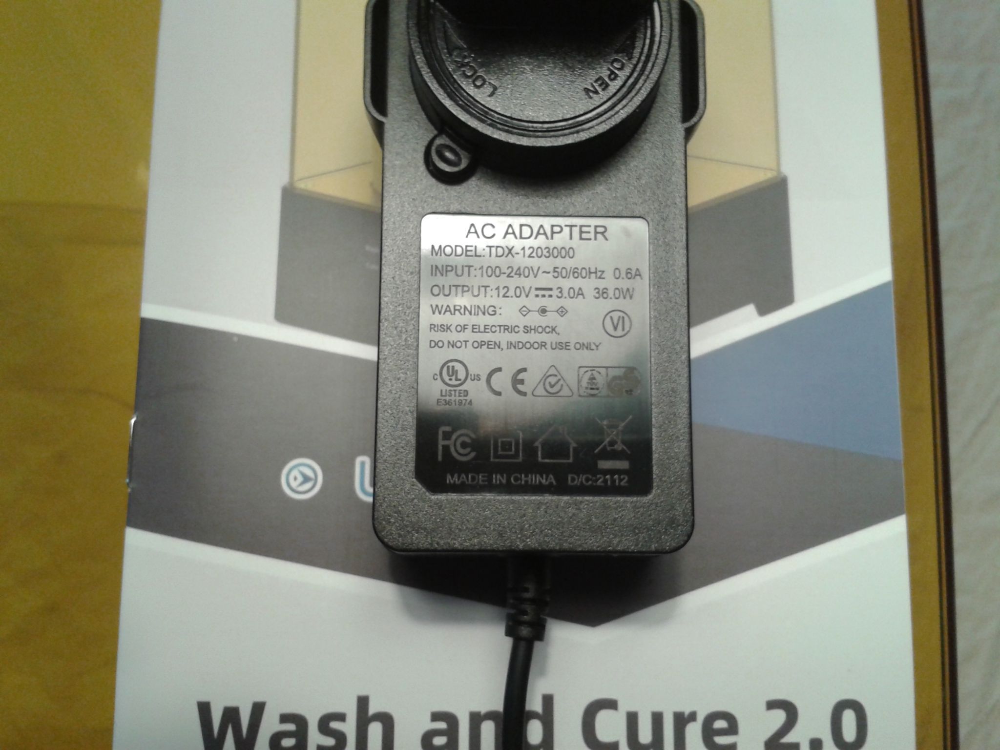

Salutation !
Tu n'aurais pas permuté, par erreur, les alimentations secteur entre les deux machines ? (entre le transfo pour le "Wash & Cure" et celui pour "l'imprimante" il doit y avoir une différence de tension et/ou d'ampérage de sortie.)
Par exemple si tu a un "Anycubic Wash & Cure 2.0" c'est
Le 25/05/2022 at 17:53, PPAC a dit :
Celui qui suit c'est pour un "Anycubic Wash & Cure Plus"
Le 24/03/2023 at 11:48, PPAC a dit :
Sinon nous faire des photos des transfo (où on voit la tension et ampérage de sortie) que tu as, et nous donner le nom exacte des machines.

Il y a 12 heures, Krozer ms a dit :
Merci quand même j’avais vraiment pas pensé à ça pourtant j’avais mis les câbles sur les machine, je pense quelqu’un l’a fait tomber.
J'ai pris l’habitude de mettre une étiquette sur les transfo et une sur le connecteur qui va a la machine pour éviter cela.
Et c’est possible de réparer le wash and cure si je l’ai cramé ?
Surement ... enfin il faut trouver ce qui a cramé exactement ...
si c'est la carte mère, la carte d'affichage , la rampre de LED
et là il faut démonter pour inspecter et préférablement avoir un multimètre et des base d’électronique pour tester les continuité entre les composant et les composant les plus simple
sinon fait nous des photos peut être y a t'il un truc identifiable comme un point de chauffe ou un composant cramé sur la carte mère.
