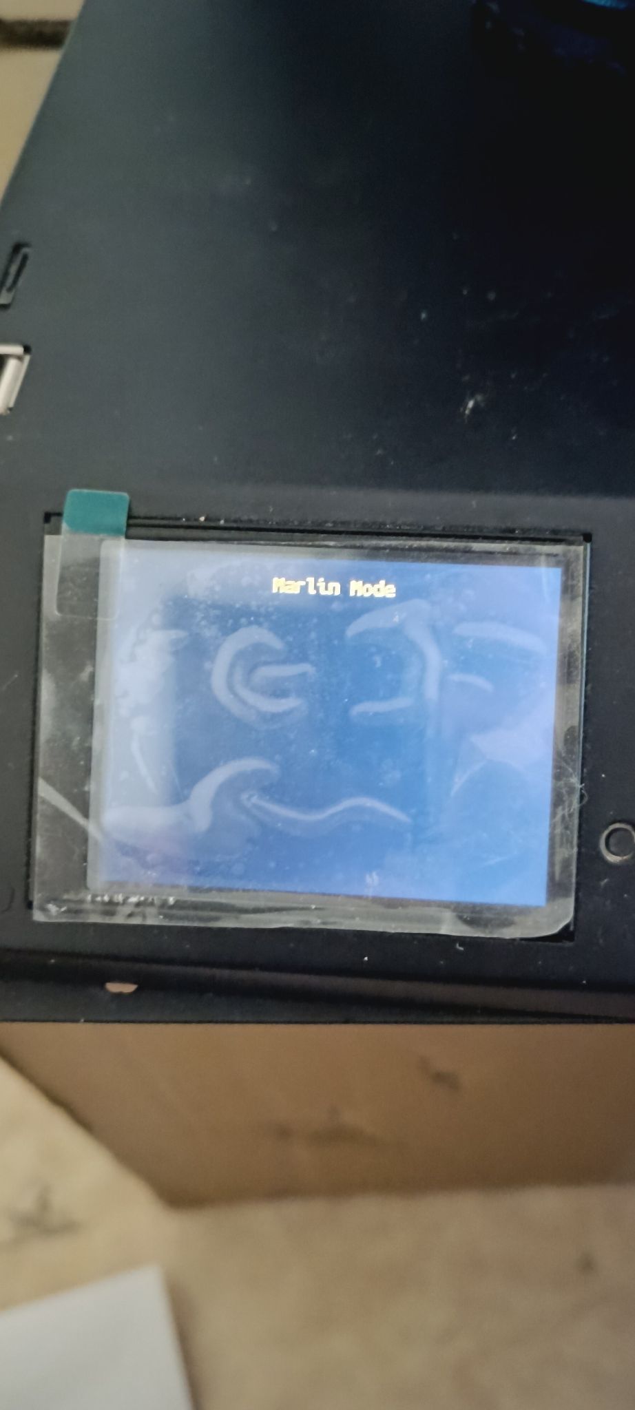

kevindu51 Posté(e) Octobre 18, 2023 Partager Posté(e) Octobre 18, 2023 Bonjour, Je rencontre un problème depuis toute a l'heure, j'ai le message "Marlin Mode" qui apparaît sur l'écran de ma X1. Avant que cela arrive j'avais la nappe présente l'axe Y qui s'était bloqué. Et depuis impossible de le retirer même en reflashant la bête en "Marlin 2.0.9.2". Quelq'un aurait une solution ? Merci Lien vers le commentaire Partager sur d’autres sites More sharing options...
MrMagounet Posté(e) Octobre 18, 2023 Partager Posté(e) Octobre 18, 2023 Il y a 5 heures, kevindu51 a dit : Bonjour, Je rencontre un problème depuis toute a l'heure, j'ai le message "Marlin Mode" qui apparaît sur l'écran de ma X1. Avant que cela arrive j'avais la nappe présente l'axe Y qui s'était bloqué. Et depuis impossible de le retirer même en reflashant la bête en "Marlin 2.0.9.2". Quelq'un aurait une solution ? Merci Pas de panique reste appuyé 10s sur l'ecran et devrait te proposé de choisir le touch mode , si cela ne fonctionne pas il faudra reflasher le firmware TFT avec le fichier conig.ini bien configuré pour bloquer le TFT en touch mode et ne plus pouvoir basculer en Marlin mode. 1 Lien vers le commentaire Partager sur d’autres sites More sharing options...
kevindu51 Posté(e) Octobre 18, 2023 Auteur Partager Posté(e) Octobre 18, 2023 Merci de ton aide ça a fonctionné 1 Lien vers le commentaire Partager sur d’autres sites More sharing options...
