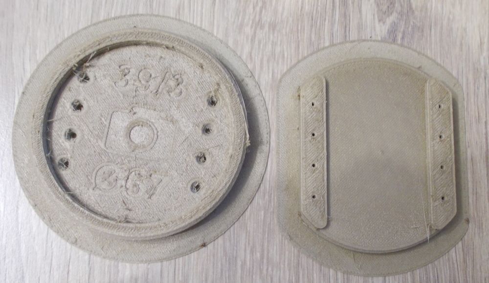

J'obtient :
un mauvais état de surface (granuleux)
- du stringing
- et un aspect mat blanchi
Avec mon filament ABS ICE Groovy Gold acheté il y a deux ans :
Bizarrement, le trait de remonté en pression imprimé au bord du bed au début de l'impression a un aspect correct (brillant et lisse)
Avec mes filaments ABS de grossiste 3D achetés en 2017 je n'ai pas de soucis
J'utilise les mêmes paramètres d'impression que d'habitude, sur ma Prusa Original I3 MK2s en caisson chauffé.
J'ai testé de baisser la température de 250°C à 240°C sans succès
Ce filament aurait-il pu prendre l'humidité (étonnant avec de l'ABS) ?
A noter également j'ai aussi des soucis d'adhésion au bed, cette fois avec l'ensemble de mes filaments ABS
je dois bien nettoyer le bed avant chaque impression (éponge humide avec une goutte de lave vaiselle, puis plusieurs "rinçages")
- et mettre un brim large pour ne pas foirer l'impression
J'avais du remplacer il y a quelques temps la sonde de température de la hotend.
L'imprimante n'a pas énormément servit mais elle a 6 ans.
A bientôt

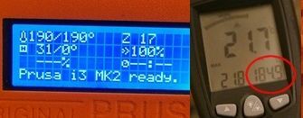

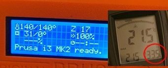

Dans un post il y a quelques mois, j'avais pu montrer que les capteurs de température de ma prusa avaient une précision pas terrible (mesure de la température du bed avec thermomètre IR)
Ce qui est ennuyeux avec la sonde de la buse, c'est qu'il est difficile de mesurer la température réelle de la buse étant donné qu'elle est petite et entourée de nombreux autres élements.

Pour ton capteur de température, s'il indique la même température que le plateau à l'ambiant, c'est déjà bon signe. Reste à trouver un moyen externe d'élever la température pour vérifier la linéarité. Ca tombe bien, tu as un caisson. Si la température de la sonde est bonne au degré près à 20°C comme à 40°C, il y a de bonnes chances pour qu'elle le soit aussi à 250°C. Tu peux aussi sortir la sonde de son logement et utiliser un fer à souder si tu en a un, que tu règles à 250°C. Le plus dur sera d'avoir un bon contact thermique, et il y aura forcément un écart du à la dissipation dans l'air.
Si la sonde n'étais pas en cause, je n'aurais pas pu imprimer une pièce correcte à 210°C sachant que le fabricant du filament préconise une température entre 240°C et 260°C
La pièce imprimée à 210°C n'a quasiment pas de défaut y compris sur sa partie délicate un taraudage de filtre photo, diamètre 67mm pas 0.75mm, tout en étant imprimé avec une buse de 0.2mm. Ce taraudage a été bien reproduit car j'arrive à visser un filtre photo dans la pièce sans forcer et il tiens solidement. De même le cache objectif (qui a aussi ce filetage) se clipse sans problème dans le taraudage et il est impossible à décrocher en tirant dessus, il faut le déclipser. Je referais un essai à 205°C voire 200°C
Si le filament était pourri, il ne devrait pas donner une bonne pièce à 210°C. Un filament pourri devrait donner des pièces pourries quelque soit la température (ou sinon on a trouvé une astuce de malade pour utiliser les filaments pourris 🤣 )
Pour info avec ma sonde précédente, j'avais le problème un peu inverse, il fallait que j'ajoute 10°C l'impression à 240°C n'était pas terrible, le filament avait du mal à sortir, il fallait que je chauffe à 250°C.
Je vais voir pour comparer les températures de la sonde et du caisson comme tu le proposes (et justement j'ai un thermomètre hygromètre numérique dans le caisson), mais ça prendra tu temps qu'elle s'homogénéise. Attention la sonde du plateau n'est pas très précise non plus 😅
Mais malheureusement cette mesure "hors plage" ne garantit rien... une bonne précision sur la plage 20°C - 40°C ne signifie pas forcément que la précision soit aussi bonne à 250°C (sinon ce serait pas drôle 😄 ). Car avec ce type de composants à la c**, tu peux avoir une erreur sur le coefficient de température et pas sur l'offset, donc une erreur qui augmente significativement avec la température tout en ayant des valeurs correctes autour de 20°C 😁 Et en plus, la réponse n'est pas linéaire, la précision change selon la température 🥶
Si les caractéristiques de la sonde ne varient pas dans le temps ce n'est pas gênant, car dans ce cas de figure il suffit d'étalonner la sonde pour avoir une très bonne précision. C'est souvent comme ça que sont faits les capteurs en électronique, tu as un composant analogique pas cher avec une tolérance large connecté à un circuit réglé pour compenser la tolérance. Le "capteur" est en fait un circuit, qui sort une valeur corrigée en analogique ou en numérique (I2C, UART...), on a à la fois une bonne précision et un prix modéré, c'est souvent des capteurs comme ça qu'on utilise avec Arduino, ça évite bien des tracas. Mais pour mon imprimante la sonde c'est juste le composant analogique, et comme il n'y a pas d'étalonnage on est donc sensé monter dessus des sondes avec une tolérance assez faible...
... sauf que comme les filaments ont des plages de température relativement large (20°C à 30°C), je soupçonne les fabricants d'imprimante d'avoir décidé qu'une tolérance de +/- 10°C ça allait. Et dans un lot de composant donnés pour +/-10°C tu as des mauvais à +/-15°C et quelques malchanceux encore pire. Tout ça pour gagner 5 euros sur un composant...🤬
Je ne souhaite pas démonter la sonde, c'est assez chiant et ses fils sont fragiles (c'était la cause de la panne précédente, faux contacts au niveau des fils car la hotend d'origine avait été monté avec ces fils trop tendus)
J'ai un thermomètre électronique avec une petite sonde déportée, je peux essayer de la plaquer contre la hotend avec un chiffon pour mesurer la température de la hotend
Je peux aussi vérifier le serrage de la sonde, si elle flotte cela peut expliquer un écart, mais ça m'étonnerais, car un contact thermique aléatoire avec les mouvements et vibrations de l'imprimante aurait du donner une qualité variable et de fortes variations de température sur l'écran, ce que je n'ai pas constaté. La pièce imprimée à 210°C avait de belles couches du début jusqu'à la fin de l'impression.

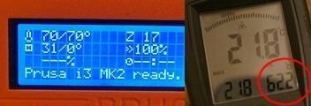

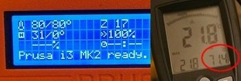

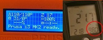

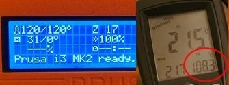

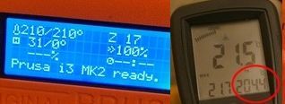

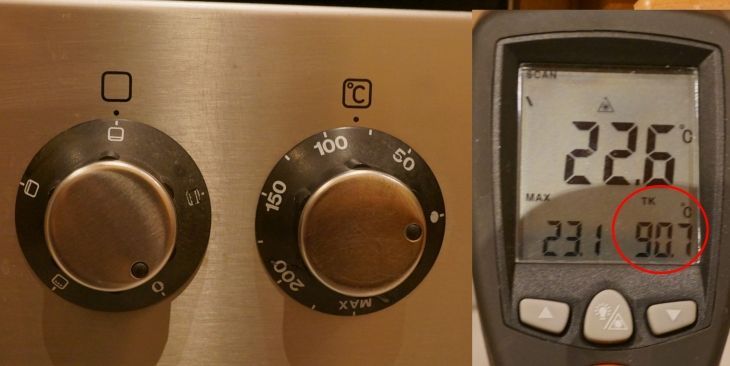

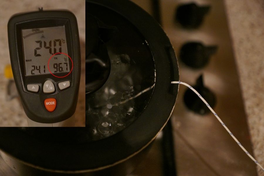

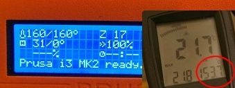

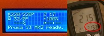

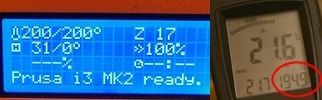

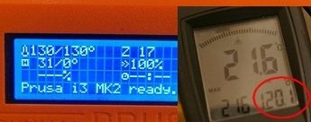

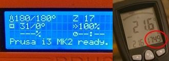

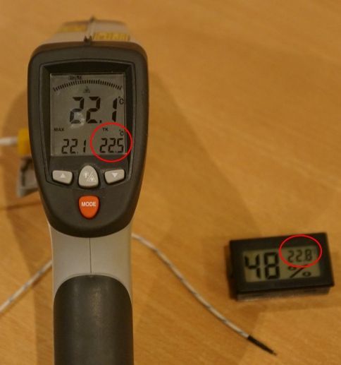

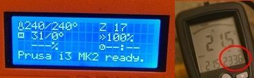

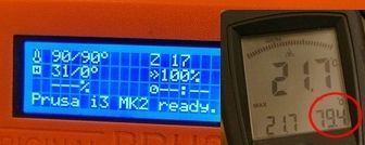

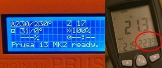

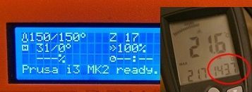

Donc j’ai pu faire des mesures et des tests.
D’abord, j’ai voulu vérifier le fonctionnement de mon appareil de mesure, car Voltcraft n’est pas une marque haut de gamme, à température ambiante et dans de la vapeur :
Les valeurs sont correctes (je suis à 270m d’altitude, et la pression était basse à cause de la tempête, donc l'eau bout un peu en dessous de 100°C)

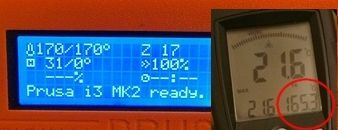

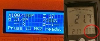

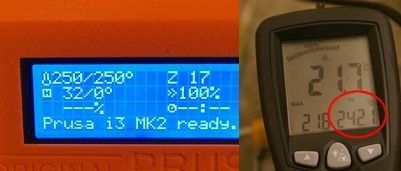

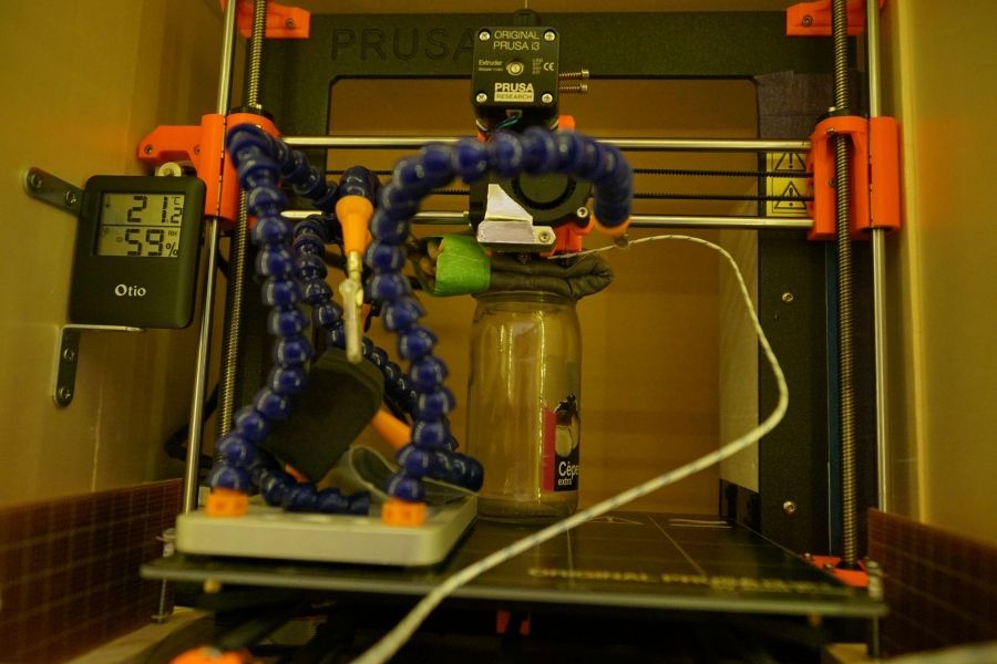

Ensuite, j’ai utilisé un montage de « haute technologie » pour mesurer la température de la buse 🤣
Donc la sonde est plaquée contre le bloc de chauffe juste derrière la buse grâce à la manique de cuisine pliée en 4 coincée entre le dessus du bocal et la hotend, la "pression" étant réglée grâce à l'axe Z 🥳
Le support de circuit imprimé à pinces articulé est utilisé pour tenir la sonde pendant qu'on descend l'axe Z.
Voici les valeurs (note : j'ai fait les mesures en montant la température progressivement, mais le forum a mis les photos dans l'ordre inverse) :
Deux remarques :
- D’abord, ces mesures sont faites en « statique », il aurait été mieux de mesurer la température en cours d’impression.
- Ensuite, avec ce montage, la température mesurée devrait être égale à une moyenne pondérée entre la température de la buse et celle de l’air ambiant, du genre Tmesuree = Tbuse * K + (1-K) * Tambiant avec K un peu inférieur à 1. Normalement, la température mesurée aurait donc dû s’écarter de la température de la buse au fur et à mesure de l’augmentation de celle-ci, hors un constate un peu le contraire. Donc à priori l’imprimante chauffe un peu trop…
Idéalement, il aurait fallu fait un petit trou dans le bloc de chauffe, placer la sonde de mesure dedans avec de la pâte thermique, et mesurer la température pendant l’impression.

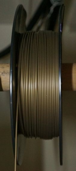

La question se pose de savoir si le filament est humide.
J’ai donc séché le filament au four, à 80°C pendant 6 heures.
Avec un four de cuisine il n’est pas évident du tout d’obtenir une bonne température 😅
Le thermostat n’est pas précis aux basses températures, et surtout il y a un effet d’inertie qui occasion un « retard » de la chauffe ; concrètement :
-    Le four est trop froid, le thermostat met en route la résistance chauffante sol
-    La température augmente
-    Le thermostat  coupe l’alimentation de la résistance chauffante sol
-    Mais la température continue d’augmenter, car la chaleur accumulée par la résistance sol continue à chauffer le four
Résultat : un dépassement de température… Donc il faut surveiller la température toutes les 10 minutes, manipuler le thermostat pour allumer ou éteindre la chauffe, et lorsqu’on voit un dépassement, entre-ouvrir la porte du four.
Je me suis fait avoir au début, il y a eu un pic à 110°C, la bobine a été un peu déformée 🤣 :

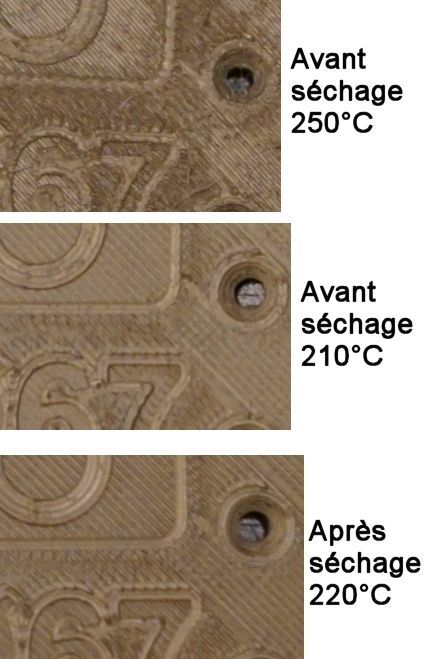

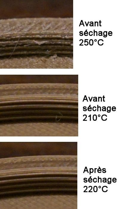

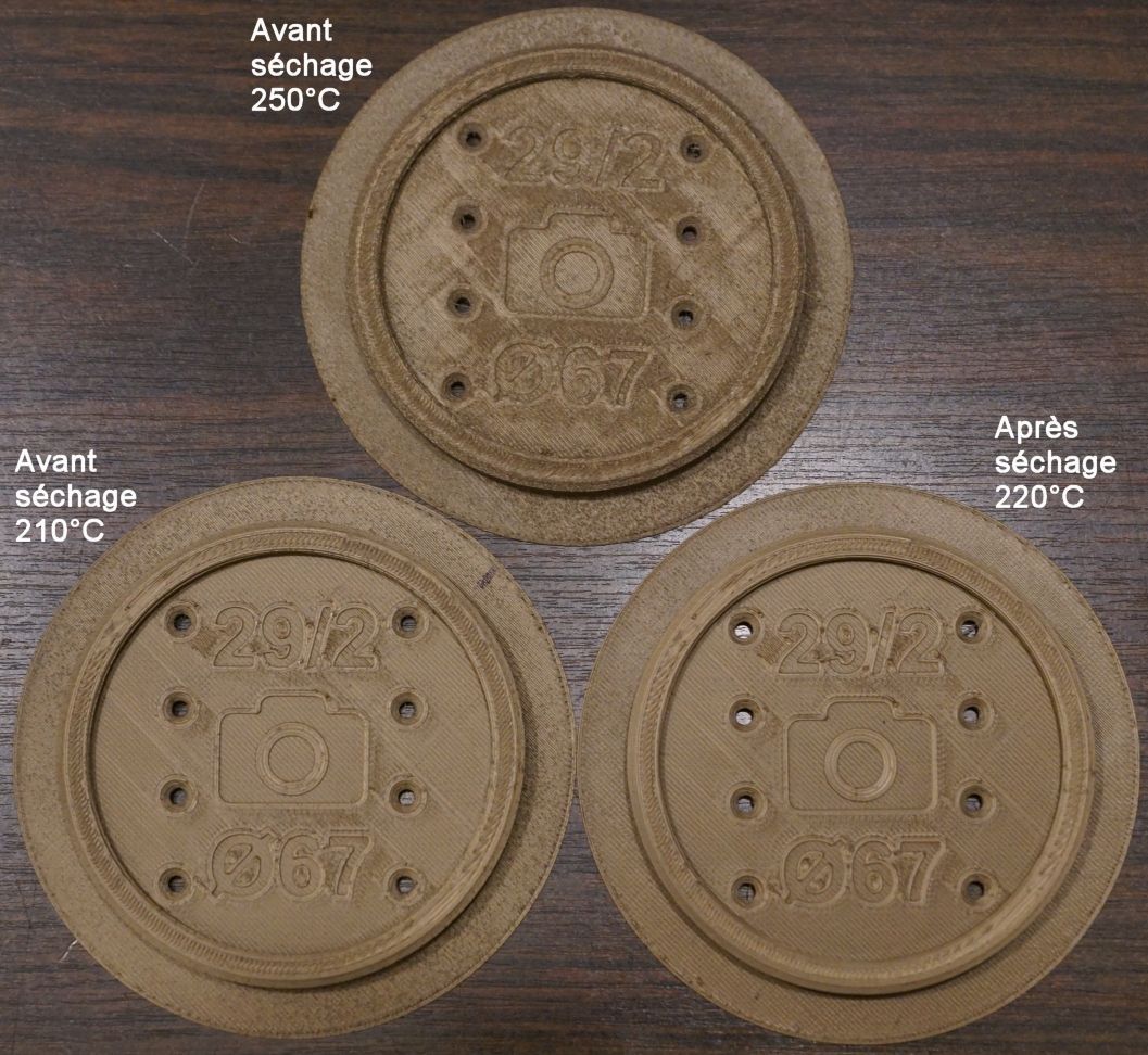

Ensuite j’ai voulu imprimer avec le filament ainsi séché.
J’ai donc refait une impression à 250°C
Bonne nouvelle on n’entend plus de grésillement (symptôme d’un filament humide et/ou d’une température trop élevée)…
…mais malheureusement la qualité de l’impression n’est pas terrible… 🤬
Je baisse progressivement la température. Finalement, avec le filament séché, je trouve que la qualité d’impression est meilleure à 220°C
Heureusement, le coup de chaud à 110°C n'a pas endommagé le filament - et même si le support de la bobine est déformé et qu'elle ne tourne plus très rond sur le support ça imprime quand même 😅
Pour résumer :
- Avec l’ancienne sonde et lorsque la bobine était neuve, la qualité optimale était obtenue avec une température de buse de 250°C
- Avec la nouvelle sonde, avant le séchage du filament, avec une température de buse de 250°C la qualité est très mauvaise
- Avec la nouvelle sonde, avant le séchage du filament, la qualité optimale était obtenue avec une température de buse de 210°C
- Avec la nouvelle sonde, après le séchage du filament, la qualité optimale est obtenue avec une température de buse de 220°C
Photos des pièces imprimées avec la nouvelle sonde :
Que dire ? J’ai rencontré deux problèmes en même temps :
-    Filament un peu humide
-    Erreur de la sonde d’environ 30°C (impression optimale à 220°C au lieu de 250°C)
