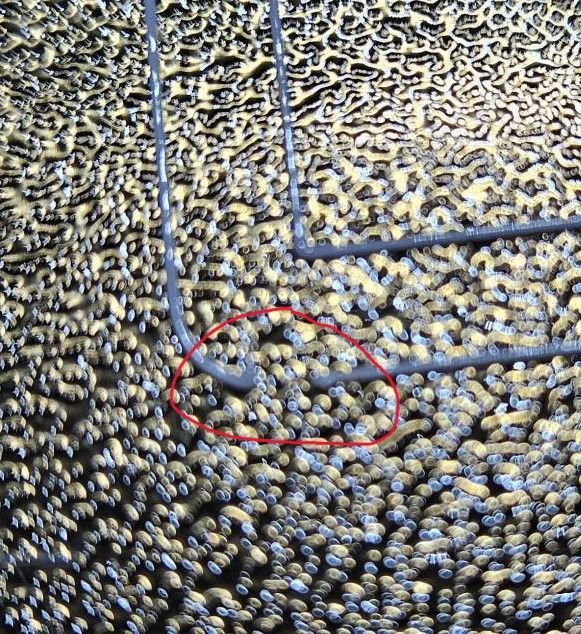

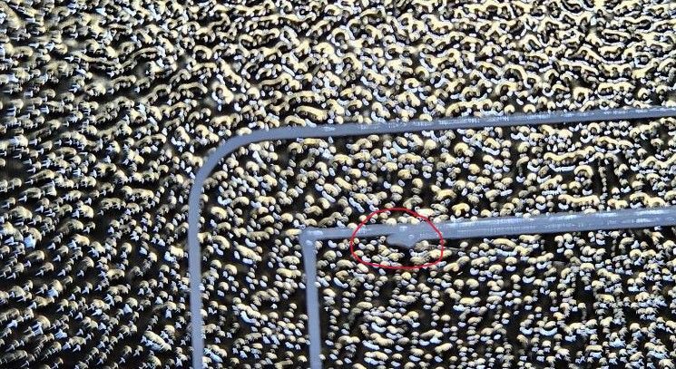

jerem59120 Posté(e) Octobre 19, 2023 Partager Posté(e) Octobre 19, 2023 (modifié) Hello, Je m'arrache les cheveux sur un nouveau problème... Sur Elegoo Neptune 3 Pro au démarrage de la jupe et de la première couche il me manque un peu de matière je n'ai âs l'impression que cela vienne de la rétraction je ne sais plus sur quel paramètre jouer... Slicer Cura, PETG, T230°C j'ai essayer de baisser mon Z, de réduire la vitesse et de baisse le déplacement en Z lors d'un rétraction. J'ai aussi essayé augmenter le débit mais rien n'y fait! La première photo (dsl pour le flou) est la manque au niveau de la jupe, la deuxième on voit que sur la première ligne imprimé il y a le même pb que sur la jupe. Modifié (le) Octobre 19, 2023 par jerem59120 description photos Lien vers le commentaire Partager sur d’autres sites More sharing options...
jerem59120 Posté(e) Octobre 20, 2023 Auteur Partager Posté(e) Octobre 20, 2023 Personne n'a une idée ? Lien vers le commentaire Partager sur d’autres sites More sharing options...
Lorenzo78 Posté(e) Octobre 20, 2023 Partager Posté(e) Octobre 20, 2023 Salut, Tu n'indiques pas la temprérature de ton plateau. Tu peux essayer d'augmenter la température de ta buse - A voir selon les recommandation du fabricant de ton filament. Par ailleurs ta première couche ne semble pas très écrasée. Ton filament n'a t-il pas pris l'humidité ? fais un test avec un autre filament ... 1 Lien vers le commentaire Partager sur d’autres sites More sharing options...
jerem59120 Posté(e) Octobre 20, 2023 Auteur Partager Posté(e) Octobre 20, 2023 (modifié) Hello, je suis à 70 en température de plateau, j'ai déjà testé de baisser le Z pour écraser la première couche, mais ça n'a rien changé! Je viens de prendre une nouvelle bobine, le résultat est le même. Après test à 240° toujours pareil. Modifié (le) Octobre 20, 2023 par jerem59120 Lien vers le commentaire Partager sur d’autres sites More sharing options...
