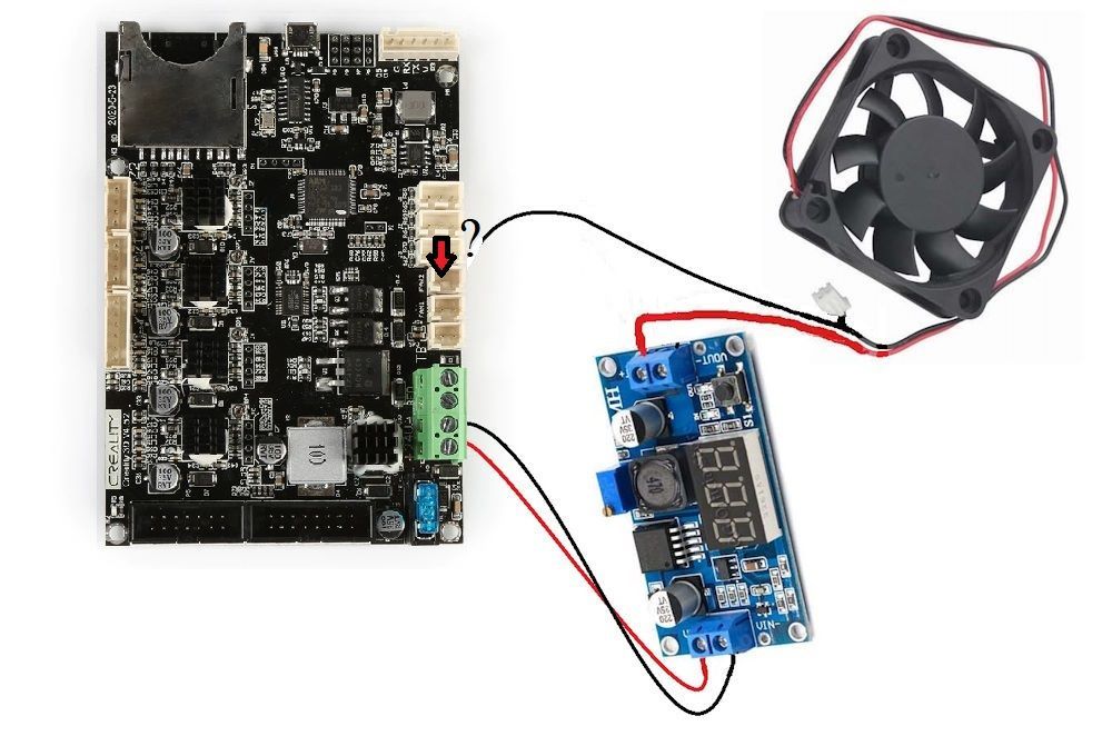

Alexx33 Posté(e) Octobre 20, 2023 Partager Posté(e) Octobre 20, 2023 Bonjour à tous, J'aurais besoin de votre aide pour ma CR6 SE. Je vous explique la situation Depuis quelques années maintenant je possède une créality CR6 SE avec laquelle j'ai fait de nombreux prints . Comme tout bidouilleur dans l'âme je me suis amusé a la faire évoluer pour améliorer ces performances ( flash avec le firmware communautiare, changement extrudeur etc). Cette fois-ci j'ai voulu m'attaquer aux ventilateurs de la carte mère et de l'alimentation car ils sont très bruyant et cela n'est pas agréable lors de long print. Après avoir cherché sur le net, je suis tombé sur cette page https://www.thingiverse.com/thing:4716529 qui correspondait a mes attentes J'ai donc imprimé les pièces, acheté des ventilateurs noctua ainsi que des modules 2596s pour convertir la tension 24V du ventilateur d'origine de la CM en 12 V pour le nouveau ventilateur noctua en 12V. https://fr.aliexpress.com/item/1005003994870589.html?spm=a2g0o.productlist.main.39.10094503YlkQNT&algo_pvid=023ef54f-c321-4b5f-ac04-c03c5a59dc1d&aem_p4p_detail=20231020150319164500978552200000772878&algo_exp_id=023ef54f-c321-4b5f-ac04-c03c5a59dc1d-19&pdp_npi=4%40dis!EUR!1.08!1.08!!!1.12!!%40211b5e1f16978393990094024e18a3!12000027679086903!sea!FR!0!AB&curPageLogUid=Nsyn8veH84ui&search_p4p_id=20231020150319164500978552200000772878_20 J'ai donc démonté le ventilateur de la carte mère, branché mon module 2596s avec en entrée les 24V du connecteur du ventilateur. Je n'ai pas branché tout de suite le nouveau ventilateur car je voulais régler la tension avec précision sur le module 2596s à l'aide du petit potentiomètre. Je mets donc sous tension ma CR6, avec juste le module 2596s branché en lieu et place du ventilateur 24 V de la carte mère.. et la c'est le drame..le module 2596s c'est mis a fumer et le condensateur en entré a explosé ! J'ai tout coupé pour limiter les dégats... J'ai voulu remettre le ventilateur d'origine de la carte mère pour vérifier que tout fonctionnait.. ben c'est raté ^^. J'ai plus aucun ventilateur qui fonctionnent, celui de la carte mère, ni celui du hot end. Le reste de l'imprimante semble fonctionner mais j'avoue que j'ai pas trop poussé car j'ose pas laisser allumer la machine sachant qu'elle ne refroidit plus. J'ai donc commencé a chercher d’où pouvait provenir le problème et j'ai vu qu’un fusible a côté du connecteur des ventilateurs faisait la gueule. Je l'ai testé au multi et je n'ai plus de continuité. J'en déduis qu'il serait le bon coupable ^^ J'ai donc plusieurs questions a vous poser : 1) Je souhaite remplacer ce fusible par un nouveau, cependant je n'arrive pas à trouver d'informations ou de schéma donnant sa valeur / modèle. Avez-vous une idée ou info où je pourrais trouver cela afin que je le remplace ? C'est le fusible F1 sur la photo (CMS) et la version de la carte mère que j'ai est une V4.5.2 2) Pourquoi mon module 2596s aurait cramé sachant que j'ai 24v en entrée et rien branché sur la sortie ? (tension en entrée admissible 3.2V à 35V ) Défaut de montage de ma part ? défaut du module 2596s ? Merci de votre aide Lien vers le commentaire Partager sur d’autres sites More sharing options...

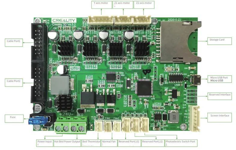

pommeverte Posté(e) Octobre 21, 2023 Partager Posté(e) Octobre 21, 2023 (modifié) Salut et bienvenue sur le forum, On va passer sur le fait que l'utilisation de ventilateurs Noctua soit une très mauvaise idée car moins performants, pour passer au problème électrique/électronique. Coté fusible, d'après ce message qui doit parler du fusible des ventilateurs, si je ne me trompe pas, Creality a jugé bon de remplacer le fusible, trop fragile , par une résistance de 0 ohm, soit un shunt . A titre de comparaison, les cartes V4.2.2 et V4.2.7 ont un fusible de 1A Creality.4.2.2.-.Schematic.22-9-21.pdf, qu'il serait largement plus malin d'utiliser. Pour le branchement de l'abaisseur de tension, il devrait suffire de suivre ce schéma où la borne + du ventilateur est relié au +12V en sortie du LM2596 et le - du ventilateur sur le - du connecteur du ventilateur de la carte-mère. Le module peut être alimenté directement sur le bornier de l'alimentation 24V. Citation Si tu veux ajouter un ventilateur pour le boitier, il sera directement branché en sortie du module LM2596 (+/- Vout). Modifié (le) Octobre 21, 2023 par pommeverte 1 Lien vers le commentaire Partager sur d’autres sites More sharing options...
Alexx33 Posté(e) Octobre 22, 2023 Auteur Partager Posté(e) Octobre 22, 2023 Bonjour, tout d’abord merci d’avoir pris le temps de me répondre . Je me doutais le que les ventilateurs noctua étaient moins performants mais c’était surtout pour le bruit . La CR6 fait bcp de bruit , enfin des ventilateurs. Du coup est ce que je dois remplacer le fusible par un shunt ? ( souder un fil ) pour faire le montage que tu proposes ? Ce fusible ne coupait pas d’autre signaux ? Merci de ton aide Lien vers le commentaire Partager sur d’autres sites More sharing options...
pommeverte Posté(e) Octobre 22, 2023 Partager Posté(e) Octobre 22, 2023 Salut, Si le fusible a la même fonction que sur la carte V4.2.2/V4.2.7 et comme tu as écrit: Le 21/10/2023 at 00:22, Alexx33 a dit : Le reste de l'imprimante semble fonctionner le fusible ne sert plus à rien puisque le + de l'alimentation des ventilateurs ne passe plus par la carte-mère mais par le module abaisseur de tension si tu respectes le schéma que j'ai précédemment fourni: Citation Lien vers le commentaire Partager sur d’autres sites More sharing options...

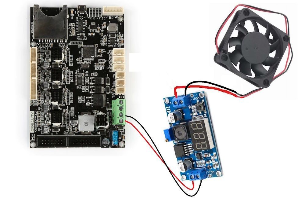

Alexx33 Posté(e) Octobre 23, 2023 Auteur Partager Posté(e) Octobre 23, 2023 Bonjour, alors j’ai fait le montage que tu m’as expliqué, le ventilateur de la carte mère fonctionne très bien . Cependant j’ai un autre problème maintenant, j’ai le ventilateur du corp de chauffe qui ne tourne plus ( voir photo) . Enfin plus précisément il émet un bruit strident , et il tourne un quart de tour puis s’arrête . J’ai tenté de « l’aider » à tourner cela a fonctionné pendant deux secondes puis dorénavant il ne tourne plus , tjs en émettant un bruit strident . nota : le bed et la buse montent bien en température mais elle régule mal la consigne ( peut être à cause du ventilateur) est ce qu’il est possible que le court circuit de mon module est cramé autre chose ? une idée ? merci Lien vers le commentaire Partager sur d’autres sites More sharing options...
Solution pommeverte Posté(e) Octobre 23, 2023 Solution Partager Posté(e) Octobre 23, 2023 Salut, Après relecture et réflexion , je pense que: le fusible doit être remplacé, par un fil (shunt) en attendant de souder un fusible 1A, puisqu'il doit fournir le 24V des ventilateurs de la tête reliés aux "câble Port1" et/ou "câble Port2" et non aux connecteurs FAN1 et FAN2 comme je le supposais Citation les connecteurs FAN1 et FAN2 doivent servir à alimenter en 24V continu les ventilateurs de la carte-mère et du boitier. Ils seront donc désormais inutilisés puisque tu passes par le module abaisseur de tension. Voici donc le schéma mis à jour: Citation Lien vers le commentaire Partager sur d’autres sites More sharing options...
Alexx33 Posté(e) Octobre 25, 2023 Auteur Partager Posté(e) Octobre 25, 2023 Je viens de faire le montage en shuntant le fusible par un fils et tout fonctionne correctement ! Encore merci de ton aide ! 1 Lien vers le commentaire Partager sur d’autres sites More sharing options...
pommeverte Posté(e) Octobre 26, 2023 Partager Posté(e) Octobre 26, 2023 Salut et bravo , Par contre, je te conseille tout de même de remplacer le shunt par un fusible comme celui-ci par exemple (modèle 1.1A réarmable dont les dimensions sont à confirmer 1.6 x 3.2) Lien vers le commentaire Partager sur d’autres sites More sharing options...
