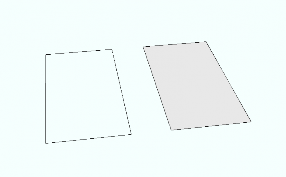

ca y es j'ai pu importer ton .dwg et le stl maintenant je cherche a faire la contrainte pour pouvoir assembler les deux ensembles ^^
là tu as le centre qui est vide, pas de face, si tu refais un trait sur le tracé, ça ferme le tracé.
edit :
a gauche le tracé est ouvert, à droite il est fermé.
Modifié (le) par gisclace

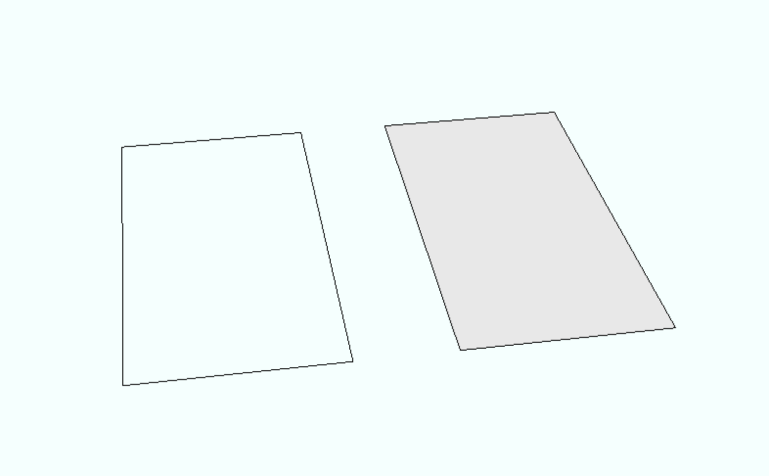

Le 15/11/2016 at 18:20, gisclace a dit :
edit :
merci gisclace pour ce complément d'information je suis actuellement en travaux chez moi je te tiens au courant pour l'evolution de la coque ;)
