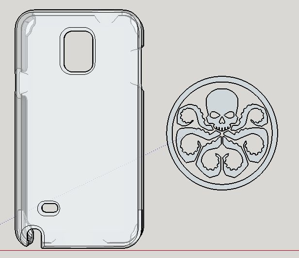

crash345 Posté(e) Novembre 17, 2016 Auteur Posté(e) Novembre 17, 2016 Il y a 4 heures, gisclace a dit : Pas de soucis. Dis-moi si tu as d'autres problèmes ;-) alors avec sketchup j'ai pris l'option rectangle pour faire le tour du motif est ce que cela est juste ?
gisclace Posté(e) Novembre 17, 2016 Posté(e) Novembre 17, 2016 Tiens, je t'ai fait une rapide capture de comment je procéderai : Je commence par fermer les formes en faisant un trait (j'ai commencé la capture quand il n'y avait plus que quelques formes, sinon ça aurait pris trois piges), le I, pas de soucis, la forme se ferme bien directement, le 0, ça ferme le chiffre et son centre, il faut donc refaire un trait sur le centre pour l'effacer. La face bleu veut dire que c'est la face intérieurs, clique droit --> inverser les faces. Ensuite je déplace le tout sur la coque puis outils extruder, je clique sur la face à extruder, j'ai tapé 5, et ensuite un double clic sur les autres parties à extruder. A noter : tous les éléments sont éclatés dans ma vidéo.

gisclace Posté(e) Novembre 17, 2016 Posté(e) Novembre 17, 2016 Par défaut sketchup laisse les formes ouvertes, pour les fermer, il faut lui indiquer un contour. Moi ce que je fais (il y a pleins de méthode), avec l’outil ligne je refait un des trait (d'un point vert à un point vert). Sinon, si tu veux faire plus rapidement, tu peux installer le plugin S4U-MakeFace (c'est l’icône ne haut à droite de ma barre d'outils).

crash345 Posté(e) Novembre 17, 2016 Auteur Posté(e) Novembre 17, 2016 comment tu fais pour mettre a l'echelle le logo ? et comment fait tu pour faire disparaitre tout les trait quand tu importes la coque merci
gisclace Posté(e) Novembre 17, 2016 Posté(e) Novembre 17, 2016 Pour les traits : Sur une surface plate, je les gommes, ensuite je sélectionne tout, clic droit et Adoucir/lisser les arêtes. Pour la mise à l'échelle : Tu prends l’outil échelle, et soit tu fais une homothétie comme sur un autre logiciel avec les poignées en y allant à l’œil, soit tu clic sur une poignée et tu rentres le facteur d'échelle (tu vois la saisie en bas à droite dans l'inbox Mesures)

crash345 Posté(e) Novembre 24, 2016 Auteur Posté(e) Novembre 24, 2016 salut gisclace j'ai changer completement de logo j'ai choisis l'hydra des agents du shields de marvel par contre je n'arrive pas a creuser le logo il me dis qu'on ne peut pas le faire sur des faces lisses ca te parle ?
gisclace Posté(e) Novembre 24, 2016 Posté(e) Novembre 24, 2016 Bonjour, Tu as du utiliser l’outil lisser les faces sur la face plane plutôt que de gommer celles-ci. Fais affichages --> géométries cachées Sur la face plane, tu devrais voir apparaitre des traits en pointillés, il faut les effacer.
