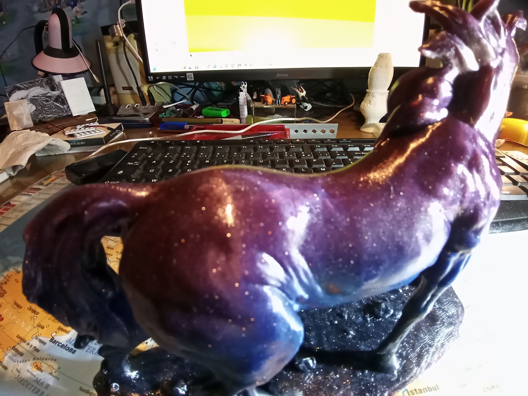

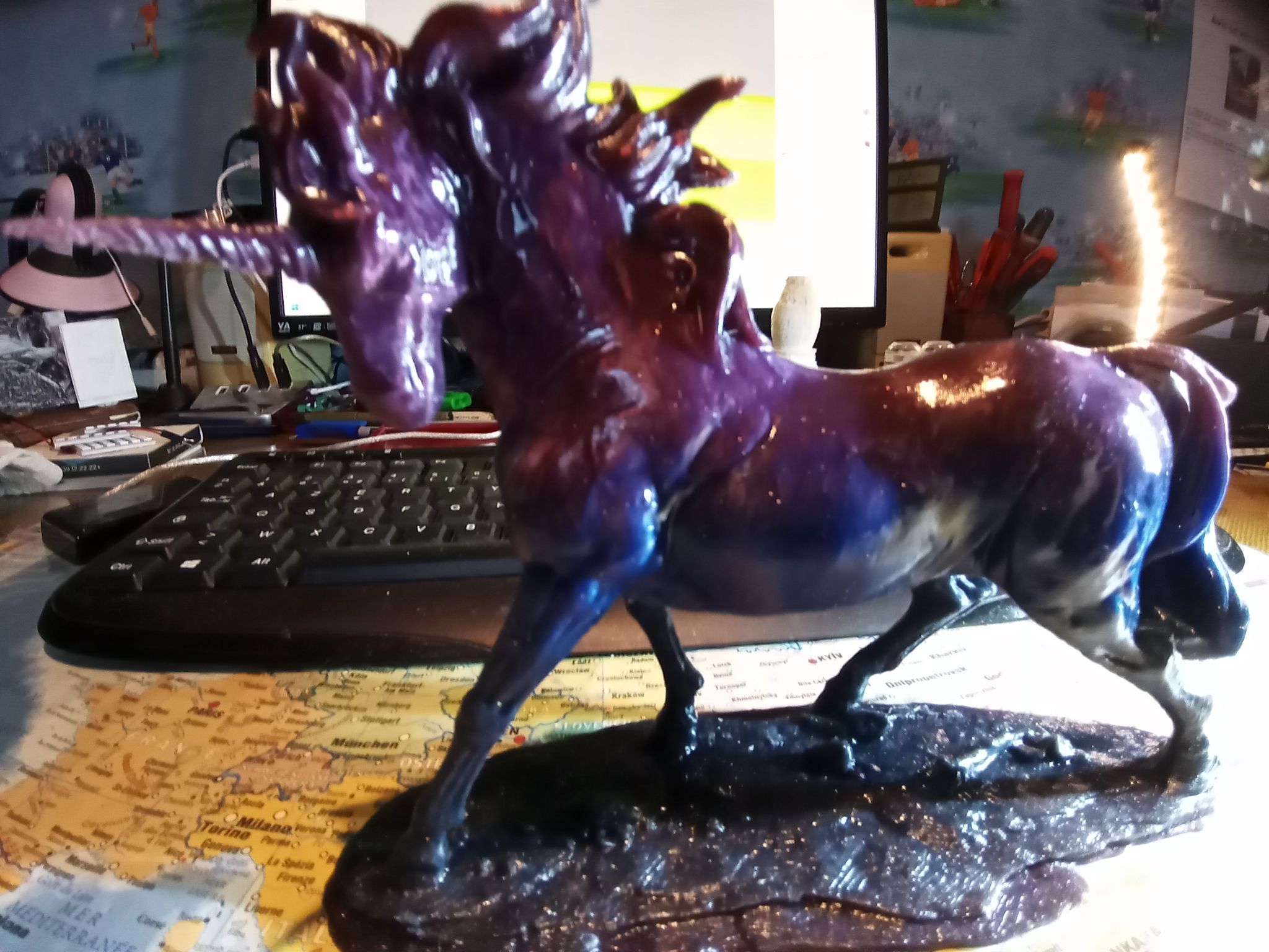

lariflette77 Posté(e) Octobre 28, 2023 Partager Posté(e) Octobre 28, 2023 (modifié) FIL 3D PLA MULTICOLORE PAILLETTE INTERSTELLAR 1 KG 1.75MM Explorez le cosmos avec le filament PLA Interstellar de G3D PRO. Un éblouissant mélange pailletté de noir, bleu foncé, et violet en 1KG pour des impressions 3D cosmiques. J'ai testé ce nouveau filament avec succès avec les paramétres suivant: Buse : 04 Epaisseur de couche : 0.16 Th : 210 -> 205 -> 200 Les paillettes se voient bien et dispersées uniformément. le multicolore est ressorti brun et bleu sur ce sujet a voir plus loin dans la bobine si il y a plusieurs couleurs. Modifié (le) Octobre 28, 2023 par fran6p Lien vers le commentaire Partager sur d’autres sites More sharing options...
PPAC Posté(e) Octobre 28, 2023 Partager Posté(e) Octobre 28, 2023 (modifié) Il y a 2 heures, lariflette77 a dit : J'ai testé ce nouveau filament avec succès avec les paramétres suivant: Buse : 04 Epaisseur de couche : 0.16 Th : 210 -> 205 -> 200 Salutation ! Sympa comme rendu. Donc tu parle de https://www.grossiste3d.com/Accueil/2008-fil-3d-pla-multicolore-paillette-1-kg-175mm-interstellar.html ? Même si, pour les utilisateurs avancé, les unités sont implicite, c'est souvent mieux de les mettre. Buse de 0.4 mm de diamètre Hauteur de couche de 0.16 mm Buse 210°C ... Enfin je déplace cela dans une section qui me semble plus approprié. Modifié (le) Octobre 28, 2023 par PPAC Lien vers le commentaire Partager sur d’autres sites More sharing options...
lariflette77 Posté(e) Octobre 29, 2023 Auteur Partager Posté(e) Octobre 29, 2023 OUI. C'est bien ce filament que j'ai testé Lien vers le commentaire Partager sur d’autres sites More sharing options...
