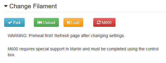

Pasca DOE Posté(e) Octobre 30, 2023 Partager Posté(e) Octobre 30, 2023 Bonjour Je recherche désespérément non pas Suzanne (pour les plus de 30 ans ) un petit tuto ou une vidéo en français expliquant la marche a suivre pour faire un changement de filament avec Octoprint sur un Raspberry PI. J'ai beau chercher mais je ne trouve que des vidéos en anglais. J'ai un peu de mal avec l'anglais. En vous remerciant Bonne journée Lien vers le commentaire Partager sur d’autres sites More sharing options...
PPAC Posté(e) Octobre 30, 2023 Partager Posté(e) Octobre 30, 2023 (modifié) il y a 54 minutes, Pasca DOE a dit : J'ai beau chercher mais je ne trouve que des vidéos en anglais. J'ai un peu de mal avec l'anglais. Salutation ! Activer les sous-titre et leur traduction automatique ? Sinon explique nous ce que tu a déjà testé / compris et sur quoi tu bloque. le g-code M600, le fait que le firmware doit être configuré pour permet les interactions de l’hôte (ici OctoPrint) Modifié (le) Octobre 30, 2023 par PPAC Lien vers le commentaire Partager sur d’autres sites More sharing options...
Pasca DOE Posté(e) Octobre 30, 2023 Auteur Partager Posté(e) Octobre 30, 2023 Merci pour ta reponse Ok pour la traduction merci En fait j'ai rien testé ne sachant par quoi commencer. J'ai une Sidewinder X2 avec le dernier firmware qui prend en charge la commande M600. Sur Octoprint j'ai installé le plugins Filament Change mais après je ne s'ai pas l'utiliser. Faut il injecter la commande M600 dans Cura ? Si je s'avais par ou commencer . Lien vers le commentaire Partager sur d’autres sites More sharing options...
PPAC Posté(e) Octobre 30, 2023 Partager Posté(e) Octobre 30, 2023 (modifié) il y a une heure, Pasca DOE a dit : Faut il injecter la commande M600 dans Cura ? oui, le fichier d'impression ".gcode" doit contenir a la position souhaité, une commande g-code de pause ou de changement de filament Sous Ultimaker Cura, c'est via un post traitement. Barre de menu, "Extensions" , "Post-Traitement", "Modifier le G-Code" Puis ajouter un script "Filament Change", sans oublier de mettre la bonne valeur pour "Layer" Et bien identifier la bulle rouge avec un compteur qui indique qu'il y a un ou plusieurs script de post-traitement d'appliqué lors du découpage ( a ne pas oublier d'enlever pour le découpage de l'impression suivante ... ) Ou via une pause Le 16/03/2021 at 16:05, Savate a dit : Dans Cura, tu vas dans le menu Extensions / Post Traitement / Modifier le G-Code Tu choisis le script 'Pause at height' et ensuit tu choisis la hauteur de la pause (tu peux choisir si la hauteur est en mm ou en n° de couche) tu peux aussi spécifier plein d'autres paramètres tels que la position de la tête (pour l'écarter de la pièce pendant le changement de filament), la rétraction du filament pour l'éjecter Je te conseilles d'essayer les réglages avec une petite pièce et de mettre la pause à la couche 2 ou 3 histoire de ne pas attendre 2 heures pour que ça parte en vrille ATTENTION : le script de post traitement reste actif sous cura même si tu changes de pièce, donc il faut bien penser à le supprimer quand la pièce est finie. (il y a un petit rond rouge en bas à droite pour te le rappeler) Modifié (le) Octobre 30, 2023 par PPAC Lien vers le commentaire Partager sur d’autres sites More sharing options...
Pasca DOE Posté(e) Octobre 30, 2023 Auteur Partager Posté(e) Octobre 30, 2023 Merci pour cette réponse. Je connais bien la procédure sous cura aucun soucis. Mais en utilisant octoprint j n'ai plus d’accès au bouton de l'ecran lcd de mon imprimante de ce fait je dois utiliser les boutons du plugin filament change d'octoprint et c'est la que je sèche. A quoi sert le bouton M600 ? et les 3 autres. Lien vers le commentaire Partager sur d’autres sites More sharing options...
PPAC Posté(e) Octobre 30, 2023 Partager Posté(e) Octobre 30, 2023 (modifié) il y a 18 minutes, Pasca DOE a dit : Mais en utilisant octoprint j n'ai plus d’accès au bouton de l'ecran lcd de mon imprimante de ce fait je dois utiliser les boutons du plugin filament change d'octoprint et c'est la que je sèche. A quoi sert le bouton M600 ? et les 3 autres. Normalement si le firmware et correctement configuré tu dois avoir un changement d'état de l'interface d'OctoPrint avec possibilité de reprise lors d'un M600 dans le fichier d'impression... ( et si tu imprime depuis la carte SD, le fait d'envoyer un gcode de reprise comme M108: Break and Continue ) Sinon, tu parle de https://plugins.octoprint.org/plugins/Change_Filament/ ? Et donc pour moi (mais a vérifier car je n'ai pas testé) c'est pour faire en "live" (envoyer d'un clic depuis OctoPrint, les commandes g-code) les actions G27: Park toolhead M702: Unload filament M701: Load filament et M600: Filament Change (google translate est ton ami ) Modifié (le) Octobre 30, 2023 par PPAC Lien vers le commentaire Partager sur d’autres sites More sharing options...
