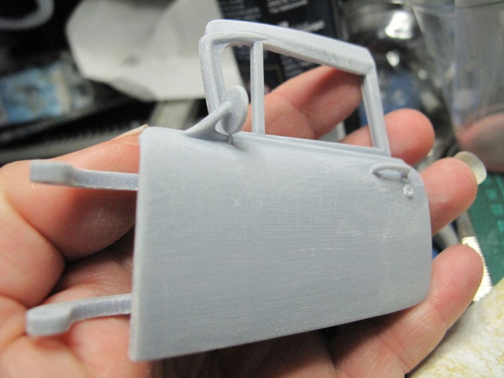

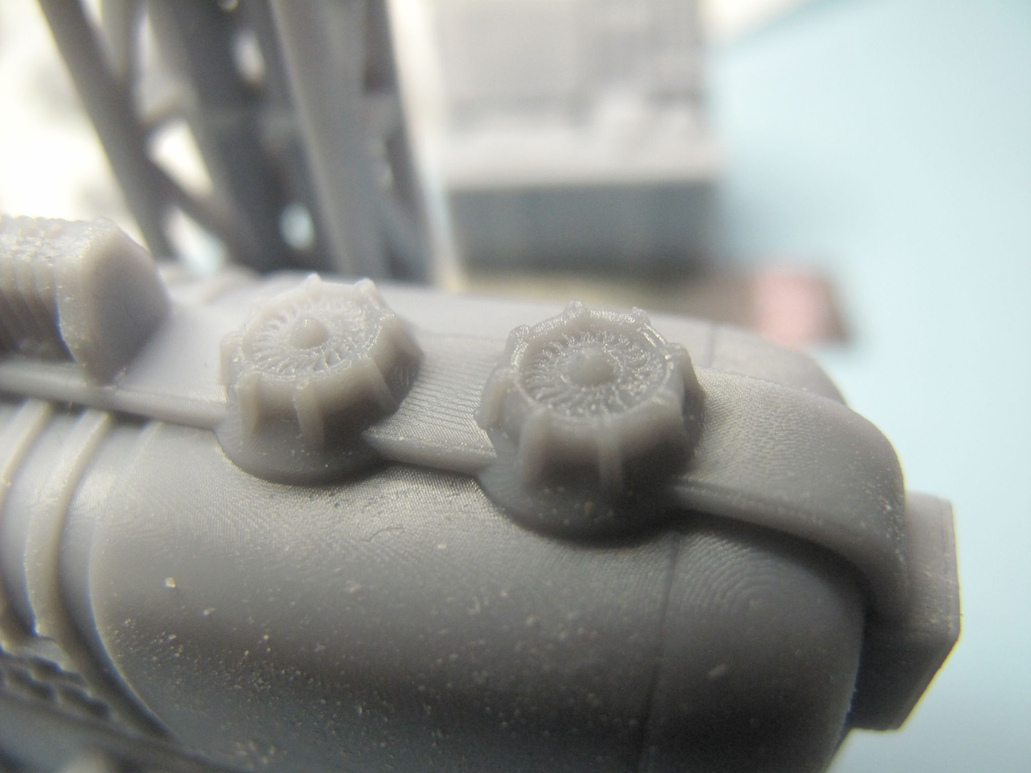

J'ai enfin pu essayer la résine Conjure que j'avais gagnée, il y a quelque temps (plus d'un an...).
Premier print, résine Conjure Rigid mélangé avec de la résine Creality, j'ai gardée les même paramètres que pour la résine standard grise anycubic, aucun souci print réussi.
Deuxième print, résine Conjure Rigid pratiquement seule, il a fallu que je change les paramètres d'exposition car ça collait trop au FEP, comme je suis juste à côté de l'imprimante, j'ai pu changer des le débuts pendant l'impression, donc je suis passée d'un temps d'expo de 1,6s à 4s par couches, pas touché aux autres paramètres.

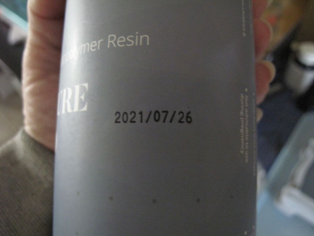

La résine est plus liquide que l'anycubic et l'odeur est plus présente sans pour autant être gênante (elles ressemble à la creality), elles ne se sépare pas comme l'anycubic, j'ai fais un print de plus de 15h que j'ai laissée toute la nuit dans l'imprimante environ 10h avant de l'enlever, la résine ne c'était pas séparée. La date indiquée sur les bouteilles est juillet 2021 (surement la date de fabrication), donc elle a plus de 2 ans est aucun souci, elle se conserve bien.
Les prints sont moins cassant qu'avec l'anycubic donc pour l'instant bonne résine reste qu'elle est plus cher que l'anycubic standard ou la creality, dommage, j'ai encore la Conjure sculpt à essayer mais elle sera mélangée avec le fond de cuve de la rigid pour les prints.
IMG_6615.thumb.JPG.14eecd6e3003b2e8ad5282001337fca9.JPGIMG_6616.thumb.JPG.6fd926ae6ad81210d7d319b2d9077702.JPGIMG_6622.thumb.JPG.9613bb07baf400c2e2d1c08c77c04c25.JPGIMG_6626.thumb.JPG.7d37a24c4076b1b06c65ef2ab12a7b4e.JPG

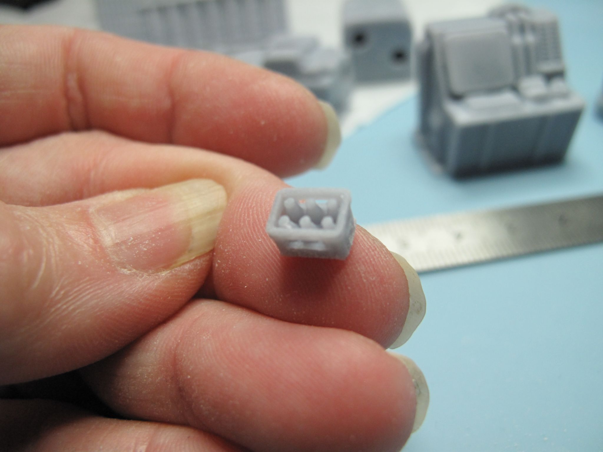

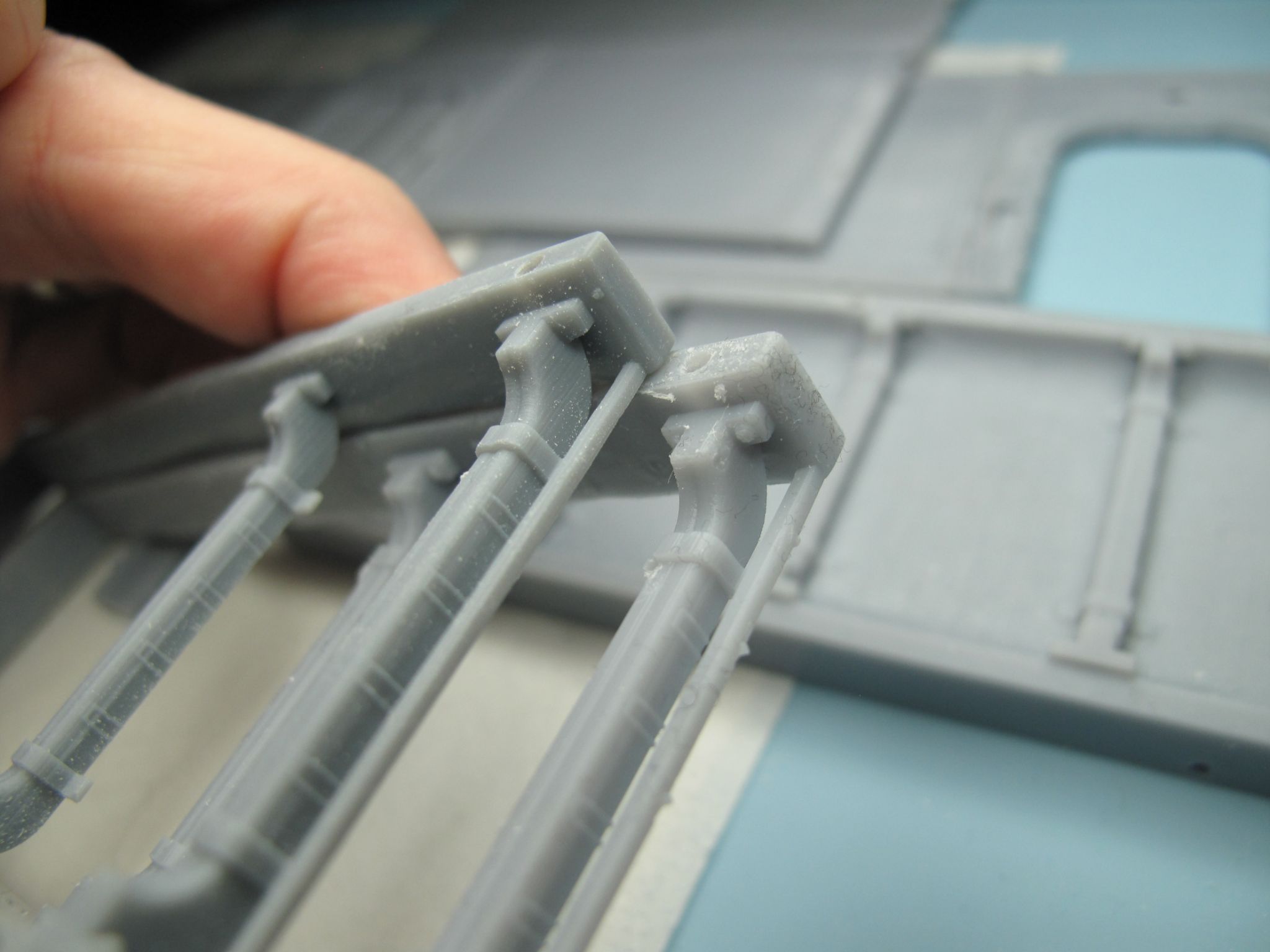

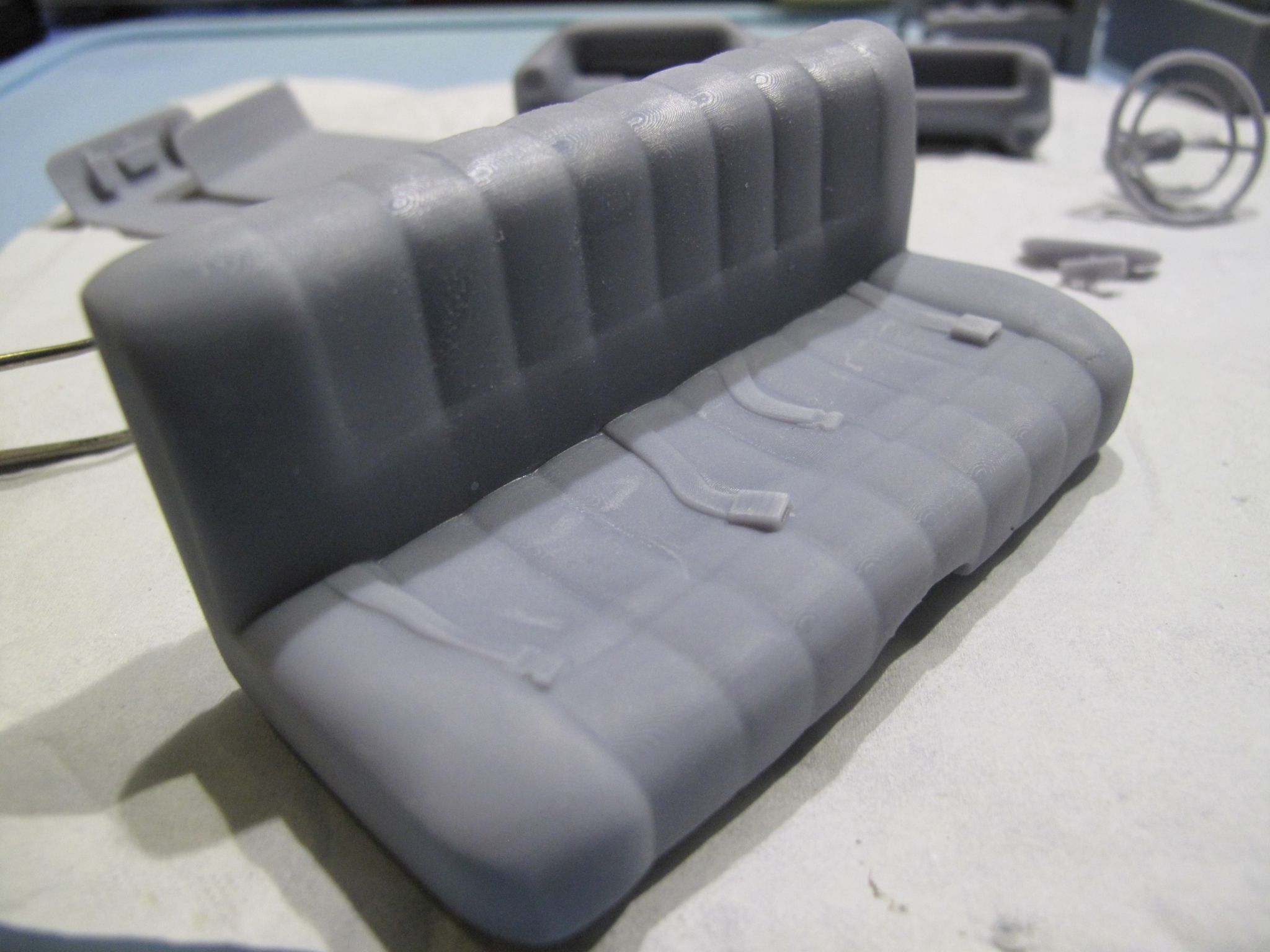

10h plus tard...
print avec 100% de conjure rigid terminée, pour être solide c'est solide, j'en ai chier pour enlever les supports, impossible de couper les raft, j'ai pétée une pince, les supports heavy sont aussi très dure à couper avec la pince, les middle et light ca va (j'ai quant même pétée une lame de cutter).
J'enlève toujours les support avant de passer dans le wash (ça dégueulasse moins l'iso) mais je pense que la prochaine fois je ferais comme pour l'abs like, je passe au wash et je met les prints dans l'eau chaude pour facilité le décrochage des supports.
J'ai imprimée avec tous les paramètres donné par Conjure pour la mono X, durée d'expo, vitesse levage, vitesse retrait etc... une fois lavée à l'iso les impressions reste collante, une fois passé au uv elles ne collent plus.

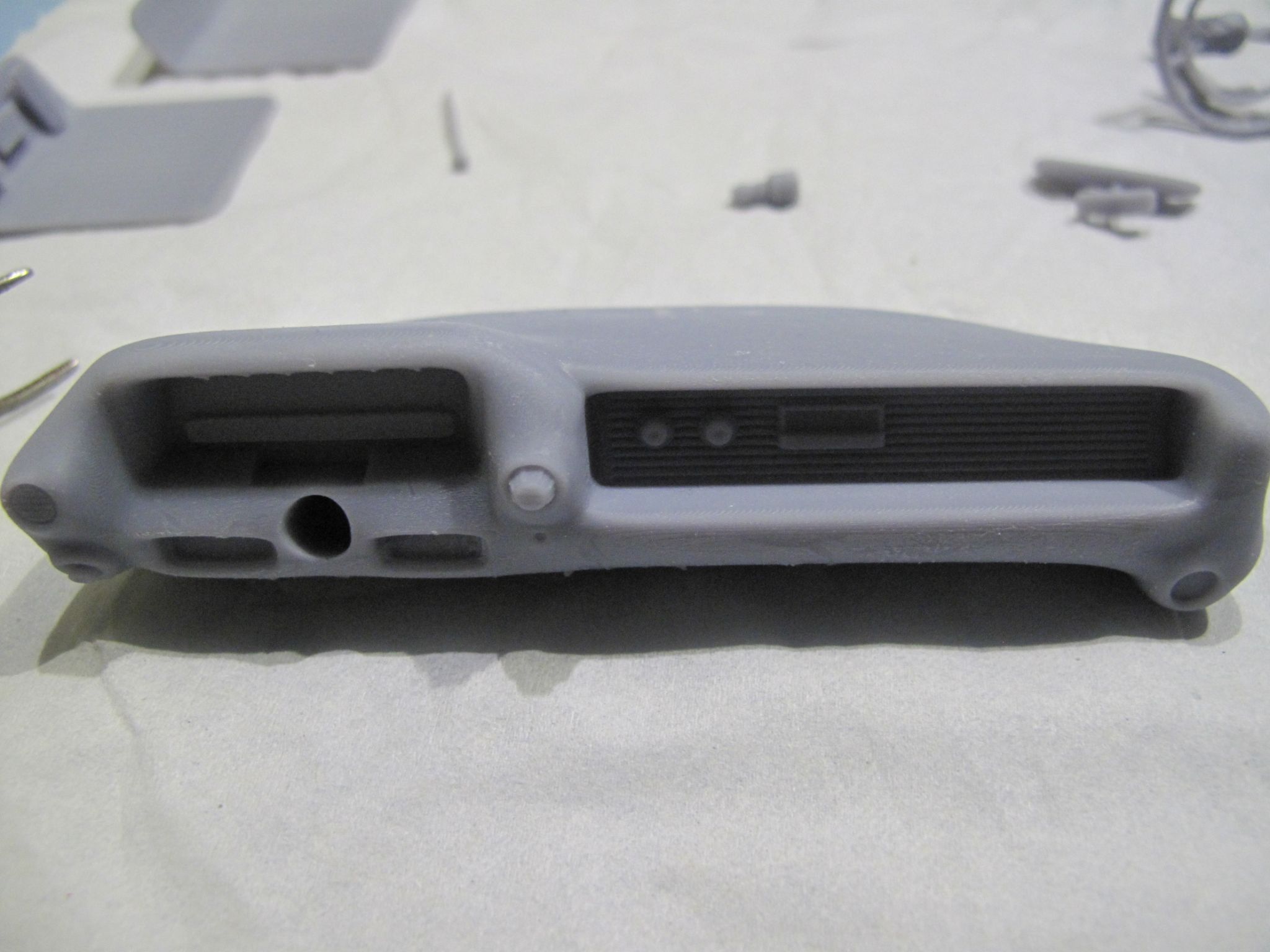

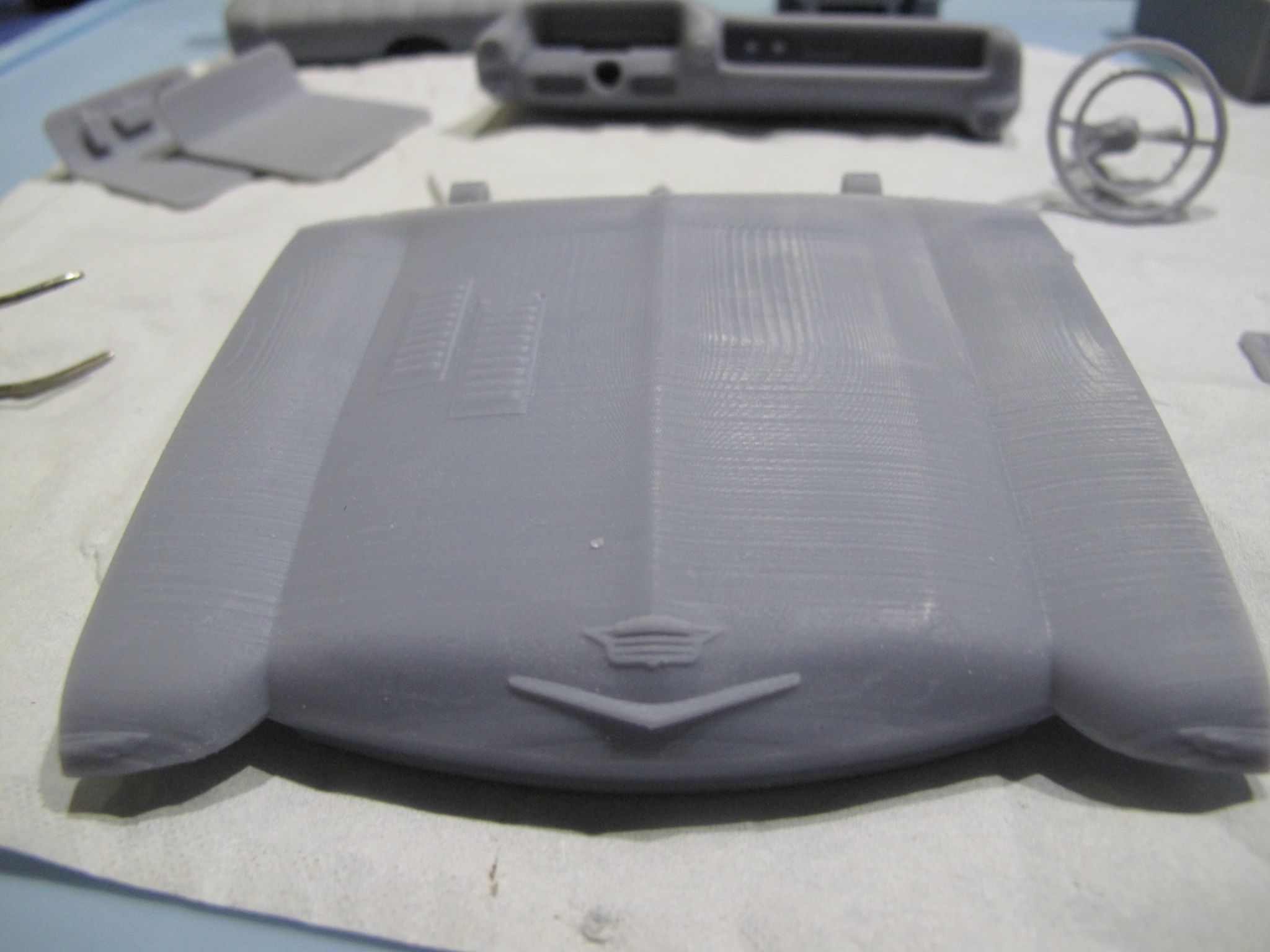

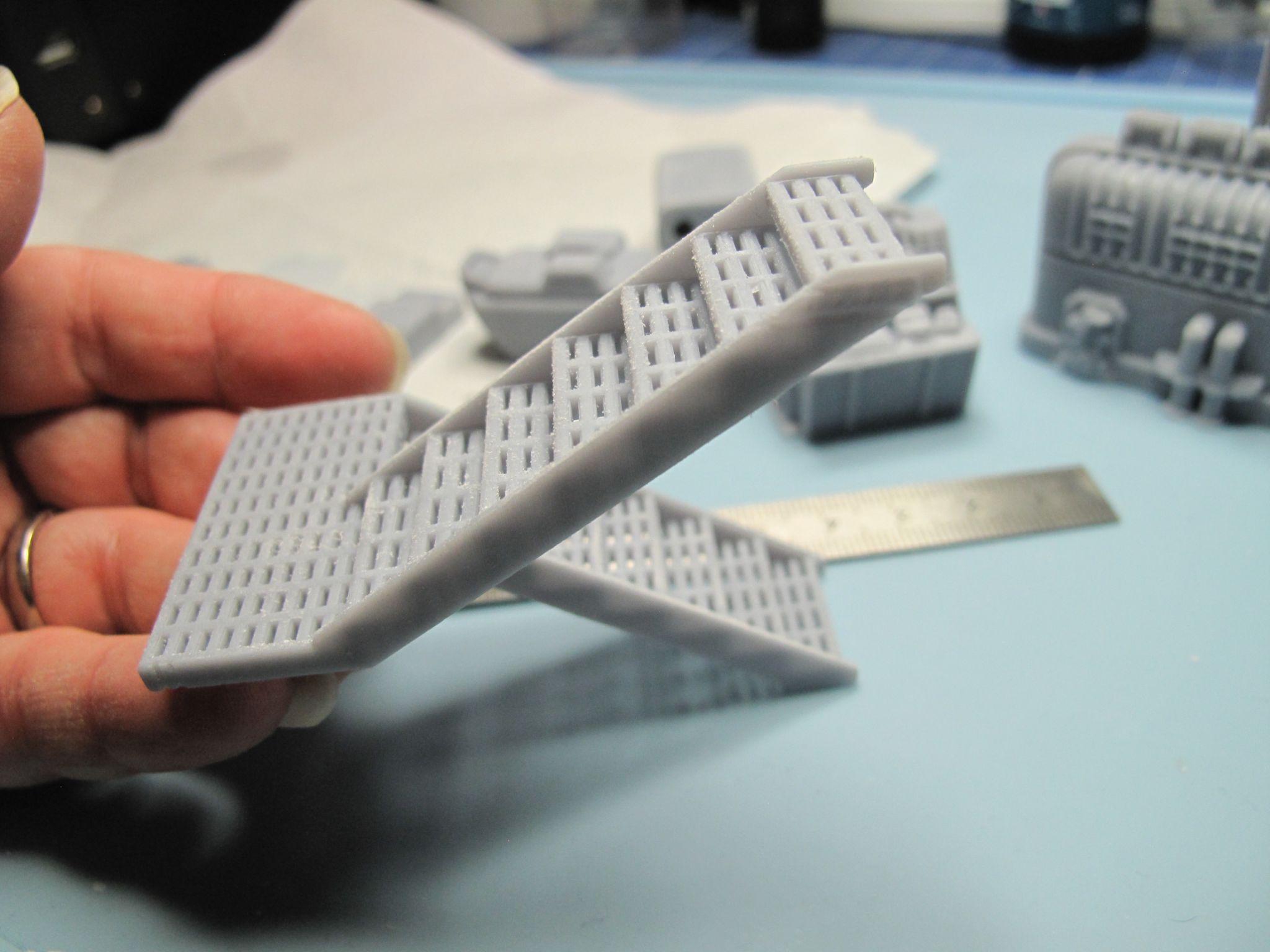

IMG_6630.thumb.JPG.95fa844c227d69a2e6aa201615b28b4c.JPGIMG_6633.thumb.JPG.09ec7dc32426428ce5bf818743dc7f43.JPGIMG_6634.thumb.JPG.f743090ff30a947130b44734a1f8c5e5.JPGIMG_6640.thumb.JPG.d98fe9f49be3462766dcf5a16d8d0429.JPGIMG_6637.thumb.JPG.fe7e412ae6b73059821353da106daa27.JPGIMG_6635.thumb.JPG.488cd1c467446b2e46e95d04f32f1161.JPG

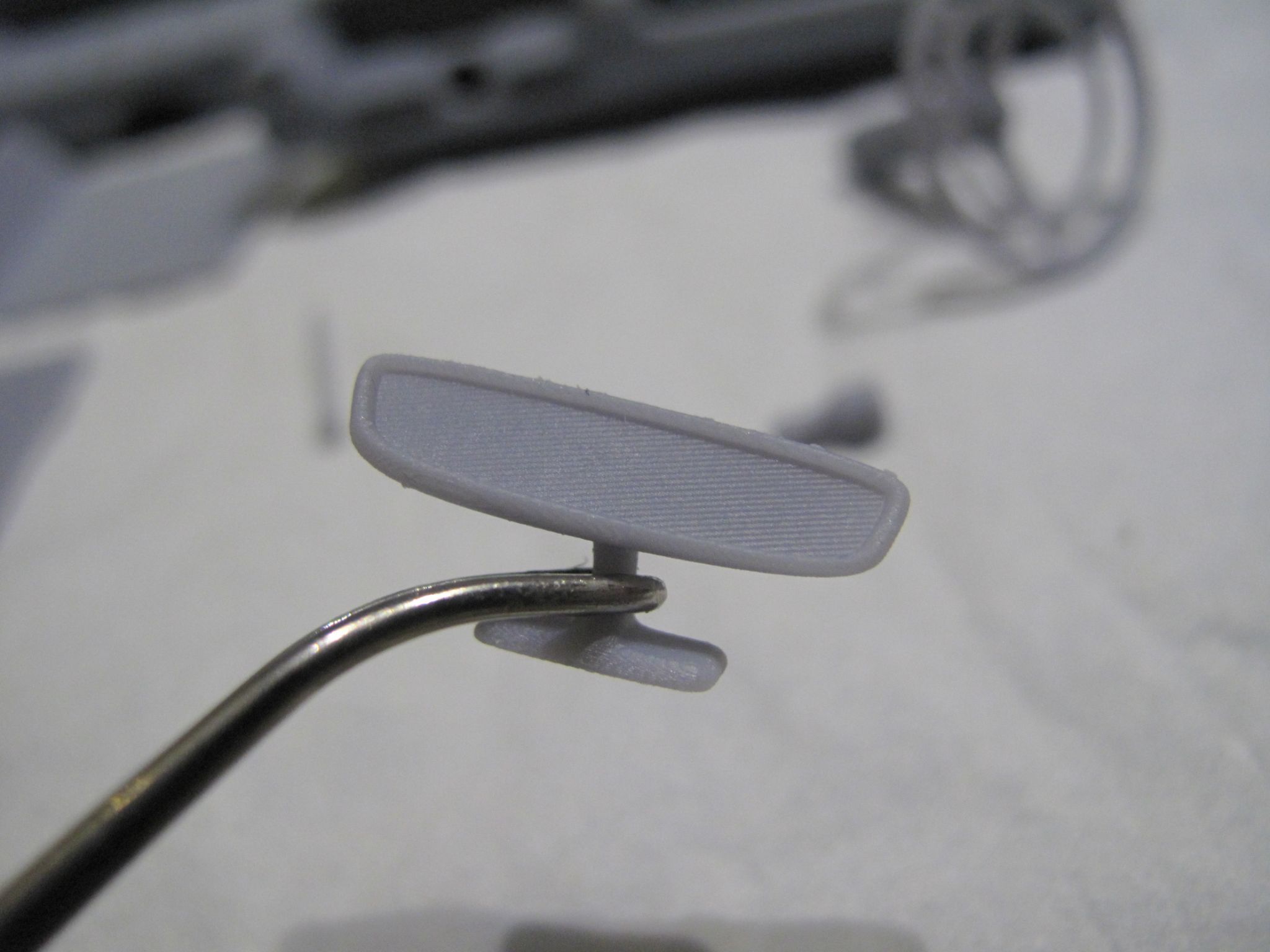

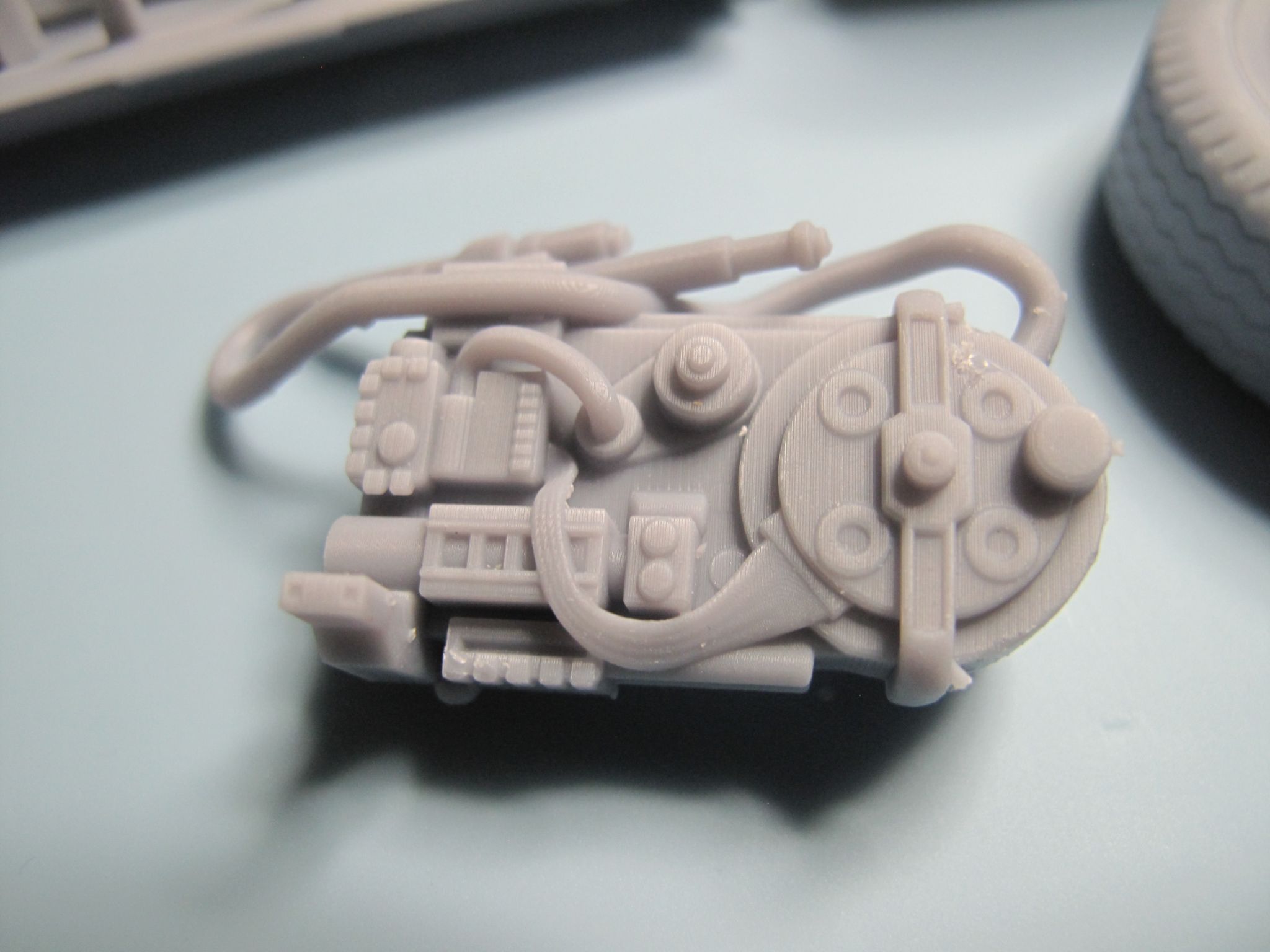

Un peu de défauts sur la bonne moitié du capot, j'ai pas du l'orienter comme il fallait, le reste des pièces est bon.

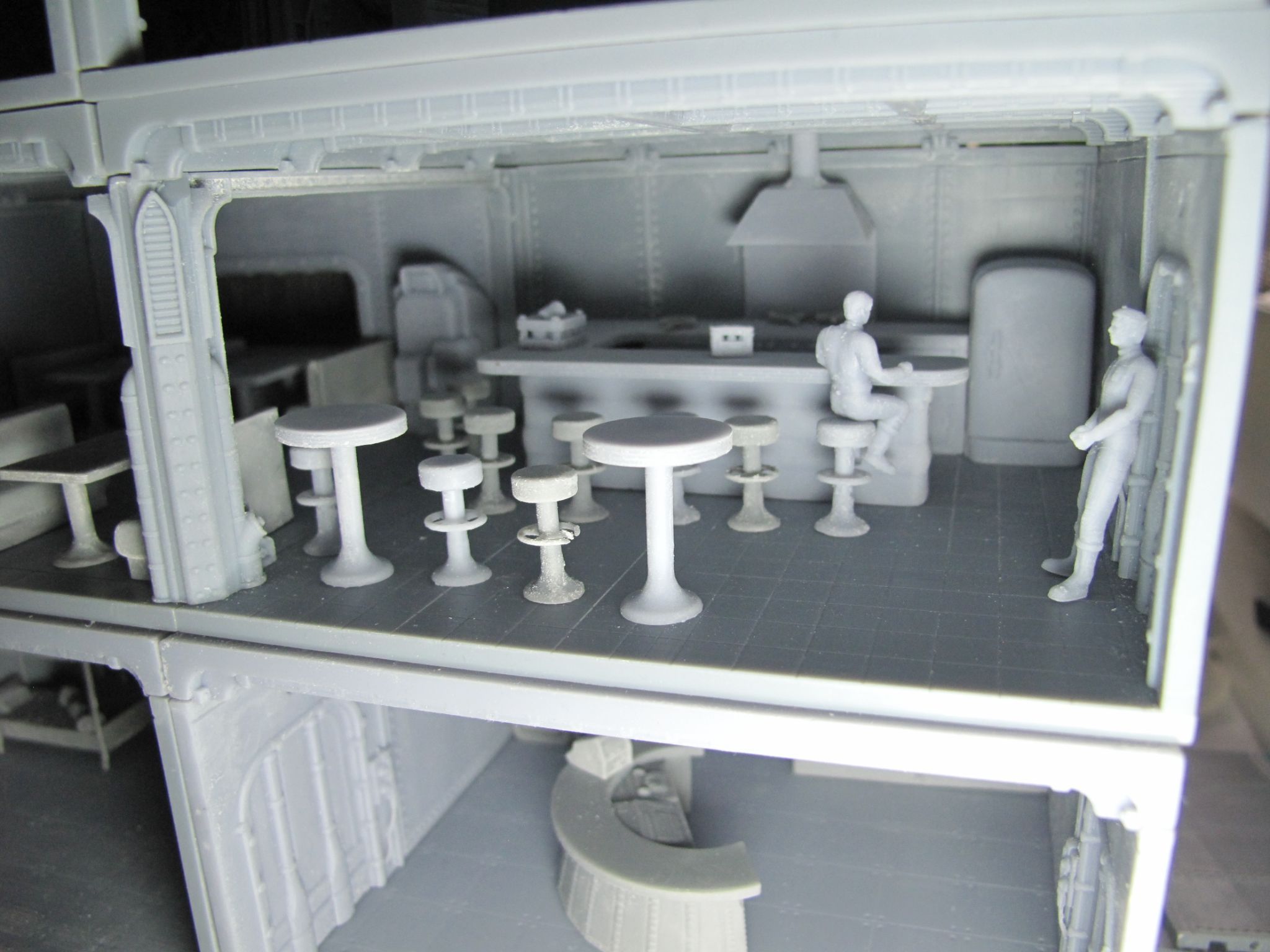

Impression avec 50% de Conjure Sculpt et 50 de Rigid, les supports s'enlèvent un peu plus facilement, les impressions sont belles et bien détaillées.

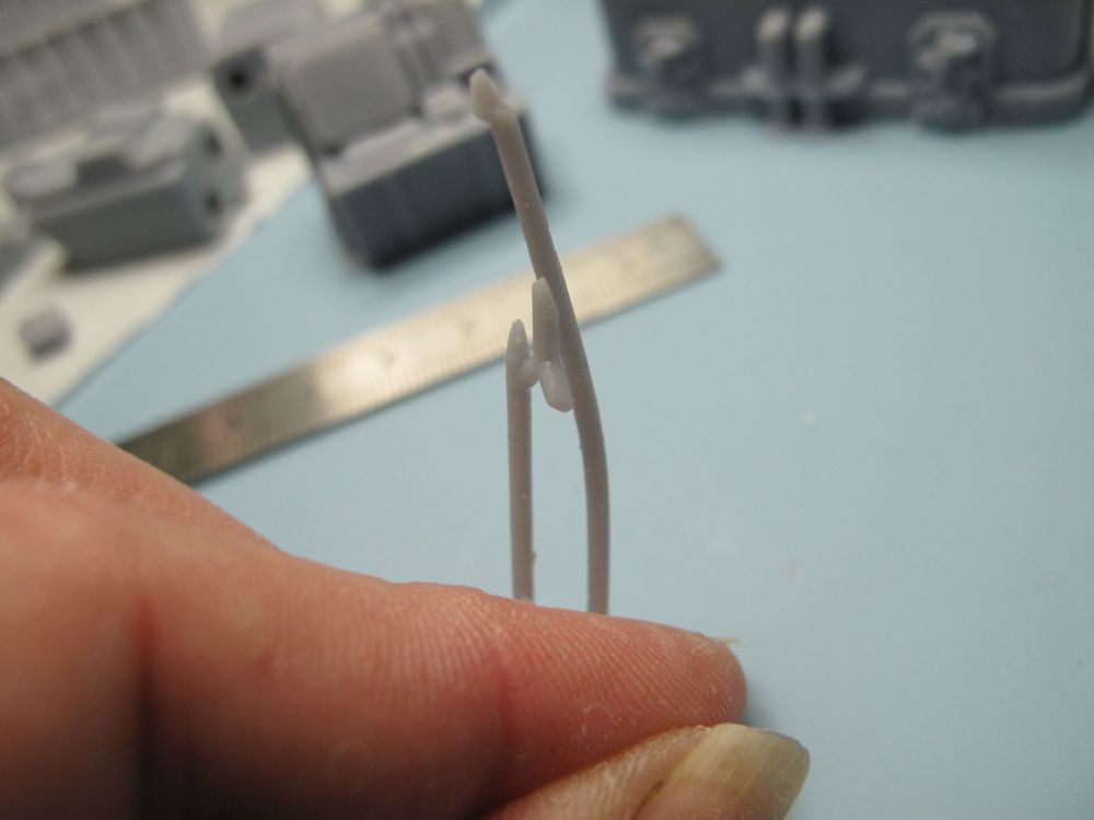

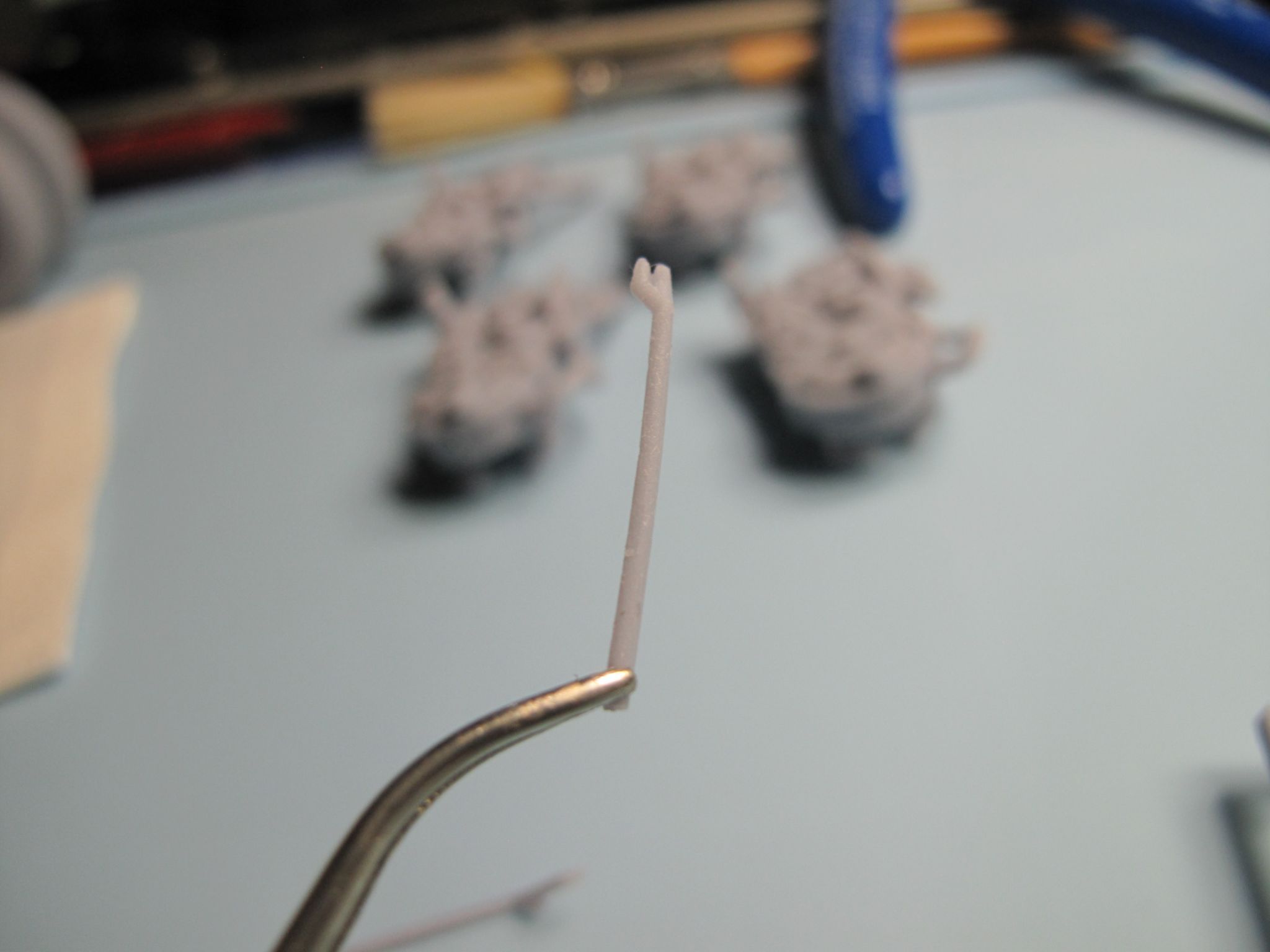

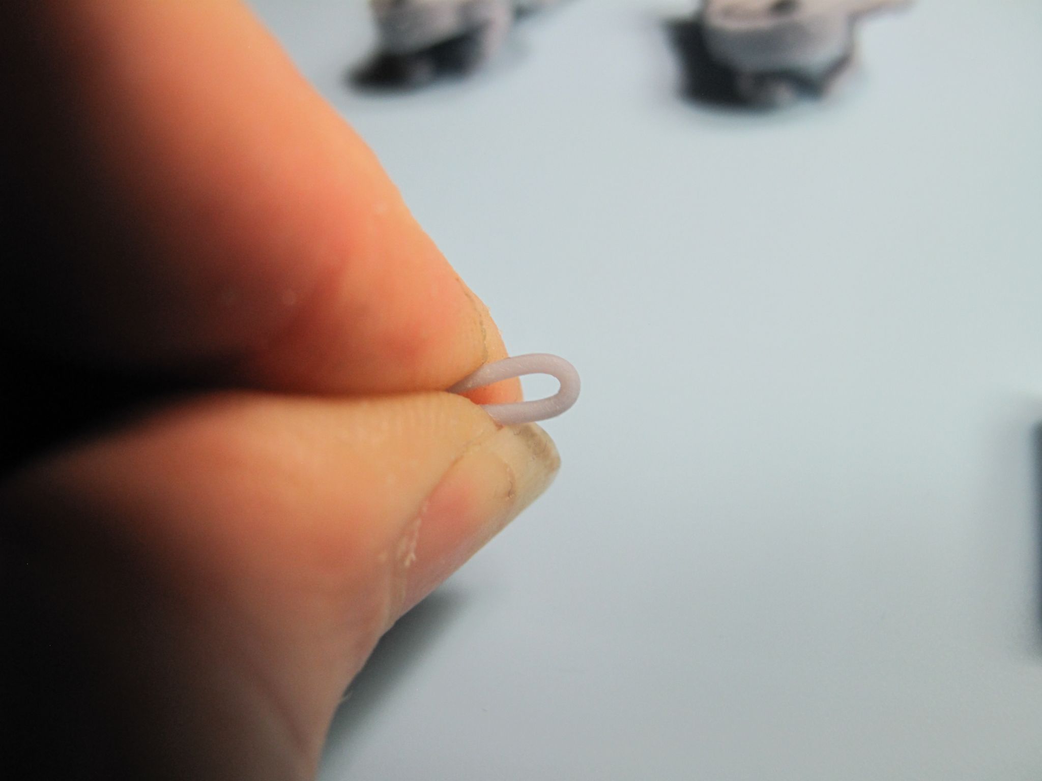

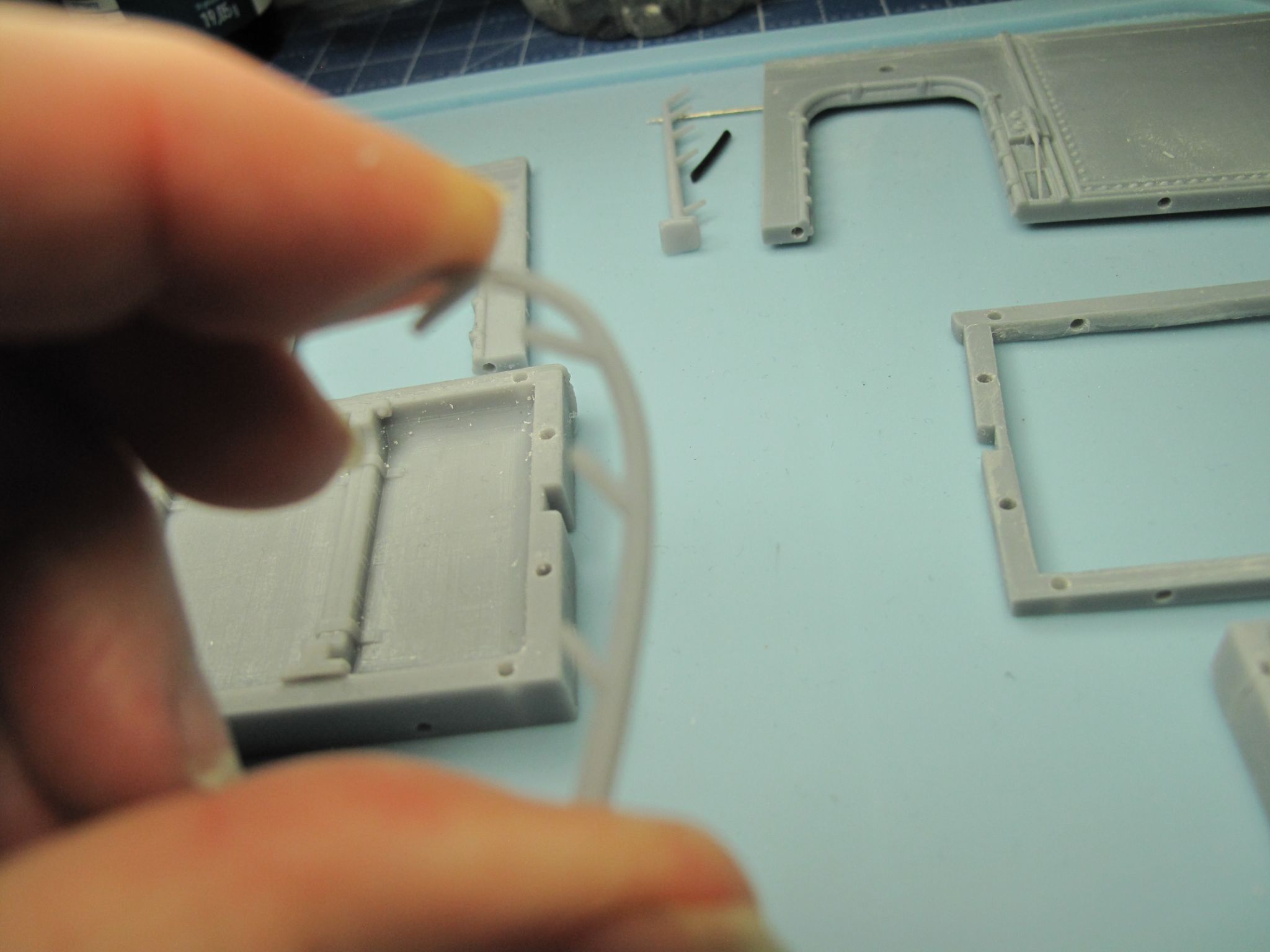

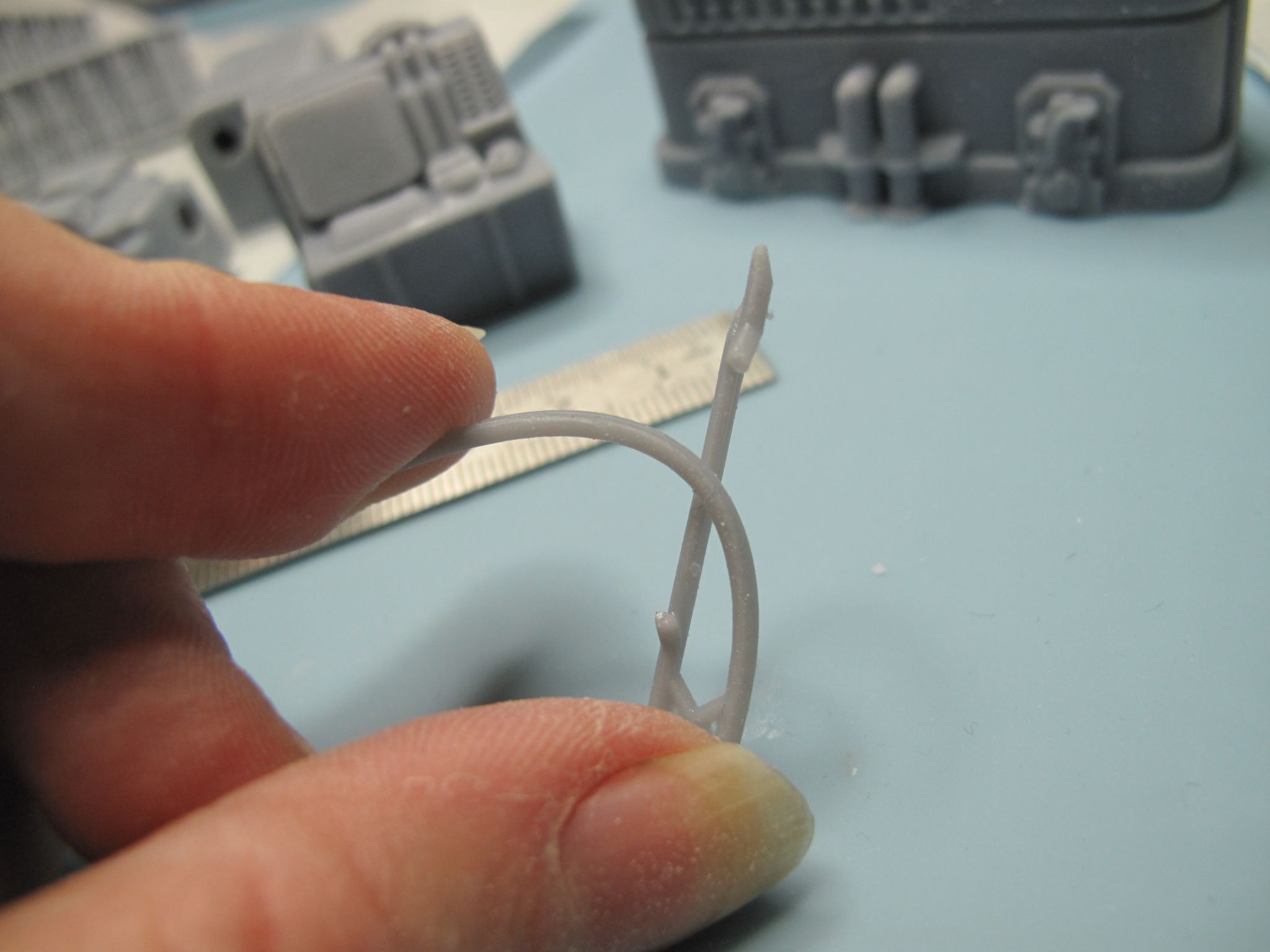

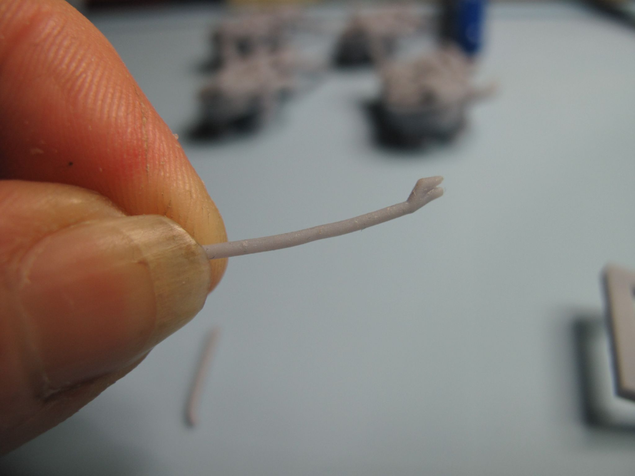

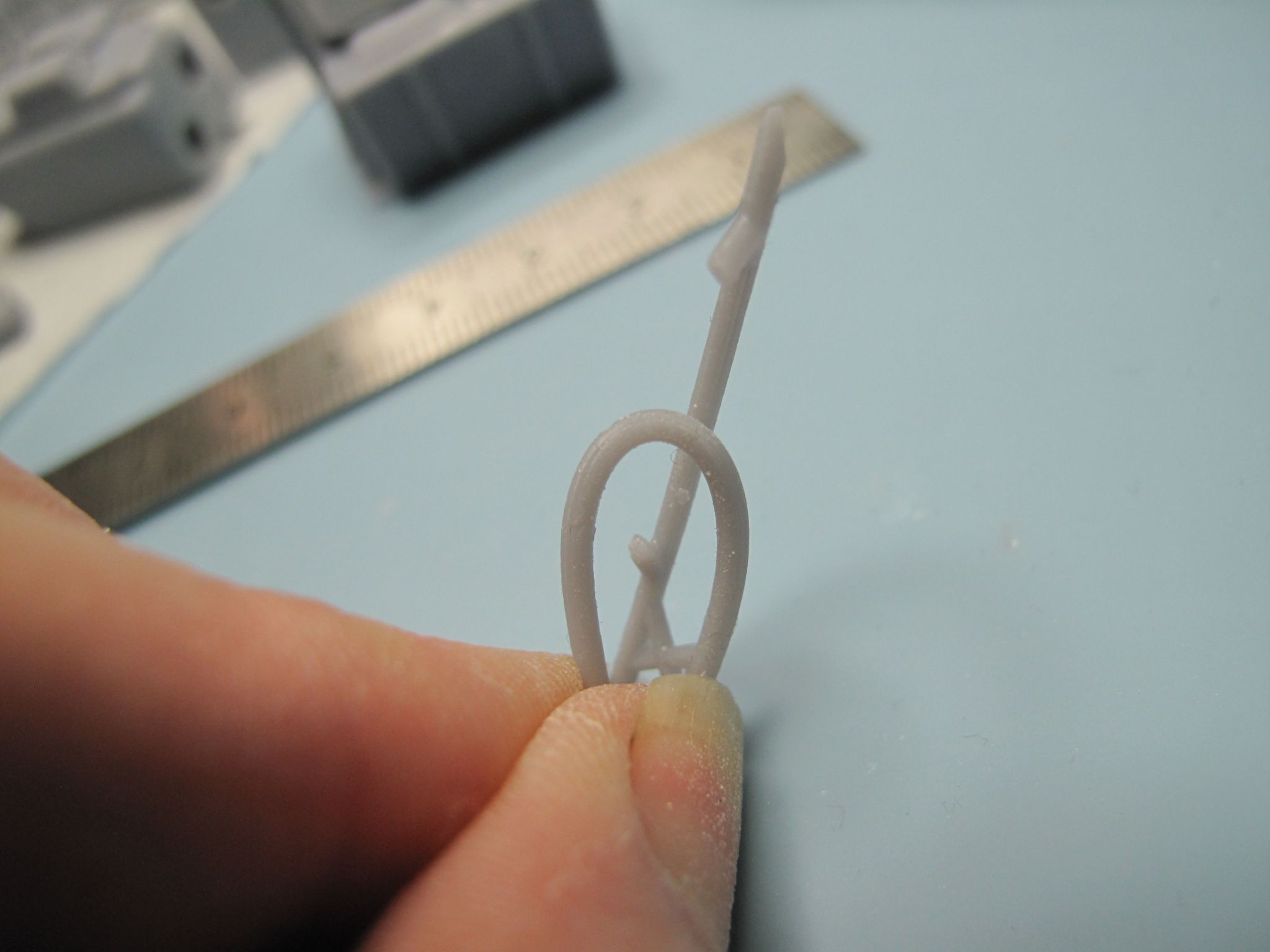

Essai de solidité avec des supports.
IMG_6655.thumb.JPG.943637b94b4aa3a6c0c16dfe67c4652c.JPGIMG_6656.thumb.JPG.910e2c7670d5afcea280477f650d4e28.JPGIMG_6657.thumb.JPG.3c8fd5237907bd4397a30f2ff0f2544c.JPGIMG_6661.thumb.JPG.efadff5b9a888fe2440cb2be37d4da19.JPG
Une fois remit droit
Faut vraiment appuyer fort pour casser
Ca va m'éviter d'avoir peur de faire tomber les pièces lors des manipulations, elles ne casseront plus aussi vite qu'avec la résine Anycubic et pour l'instant, je n'ai pas eu de déformations due aux UV, sur la Delorean, j'avais galérée pour les ajustements car certaines pièces s'était déformées lors du passage aux UV.
Modifié (le) par Ironblue

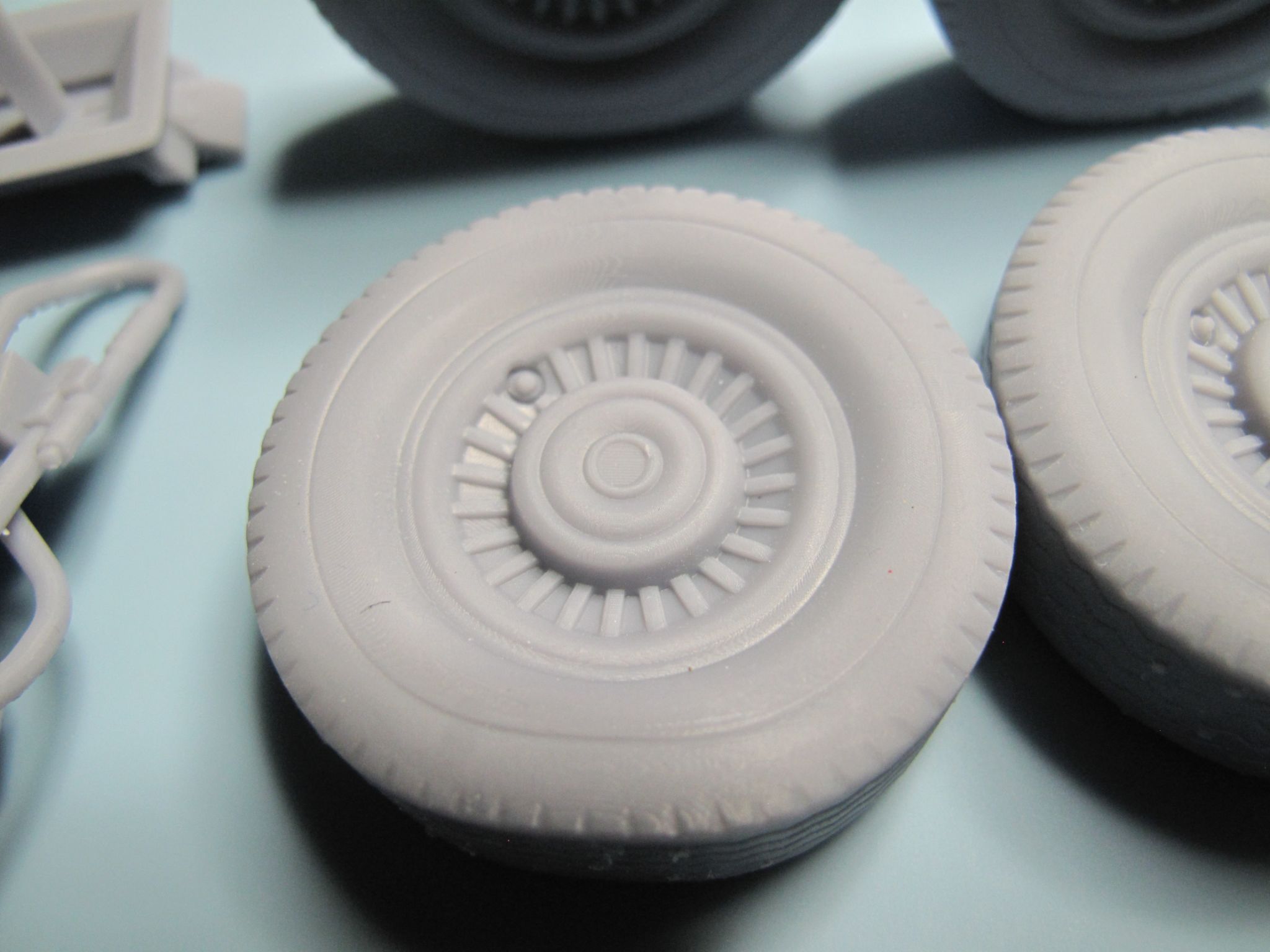

Il y a 11 heures, Ironblue a dit :
Je pense que tu as un problème de poulie desserrée, tes ronds ne sont pas rond (cf photo du pneu). 😅
Bah quoi, c'est tellement zoomé que les voxels font penser aux couches de l'impression FDM. 😛
Blagues à part, merci pour tes retours 🥰, je suis toujours autant surpris que les résines puissent avoir des propriétés aussi variées, à l'instar des filaments.

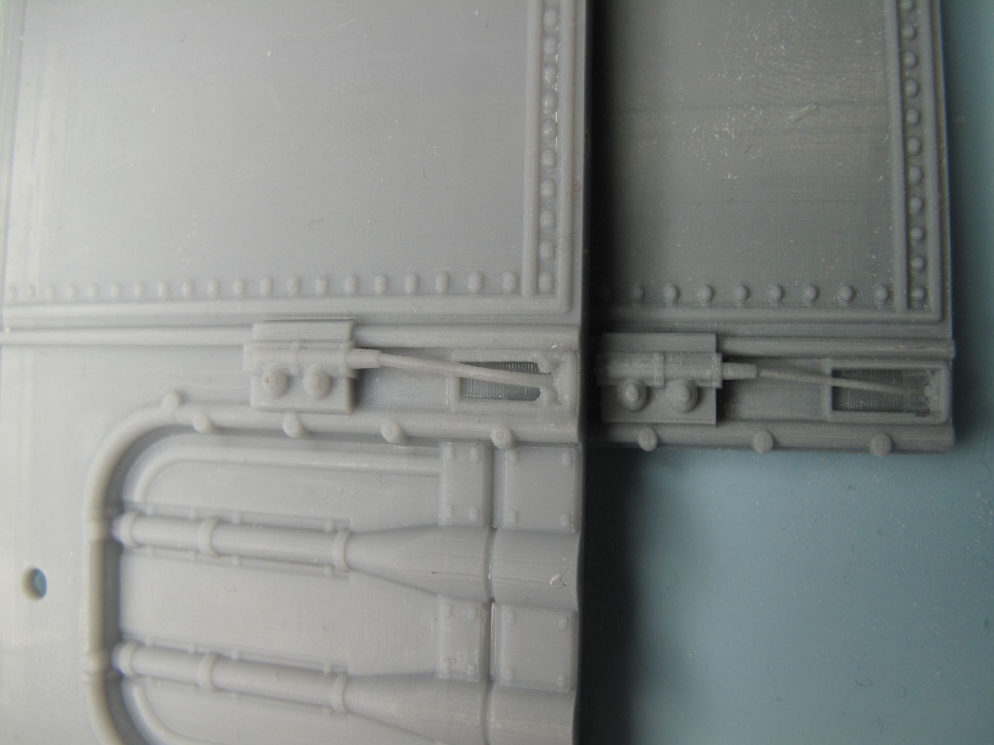

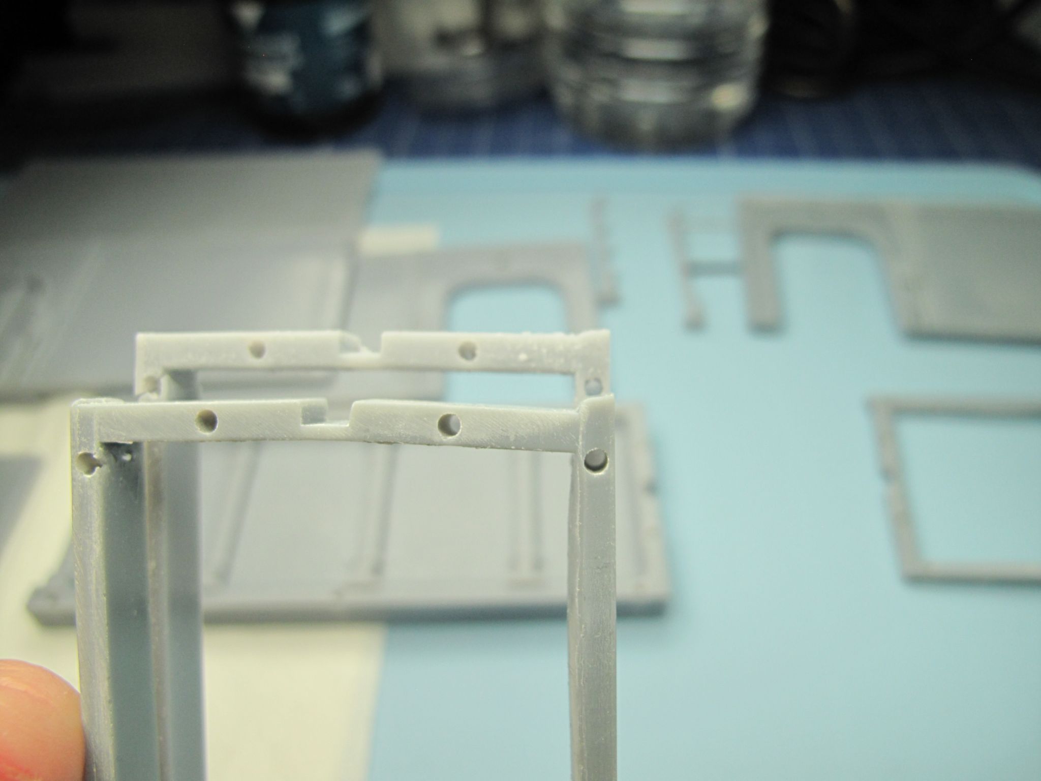

Essais avec 50% de conjure rigid et 50% de conjure Tough. Aucun souci d'impression avec les paramètres donnés par Conjure. Les impressions sont beaucoup plus solide, je suis obligée de repercer les trous de centrage des murs avec la résine créality, j'ai souvent de la casse avec le mélange conjure aucune casse, les supports s'enlève bien et pas de déformation des prints.
Les détails sont beaucoup moins beau avec le mélange conjure  (gauche conjure, droite créality)
Dessus Creality, dessous conjure
Pas de déformation avec la conjure sur les parties droites avec les mêmes supports et la même orientation
Premier plan creality second plan conjure

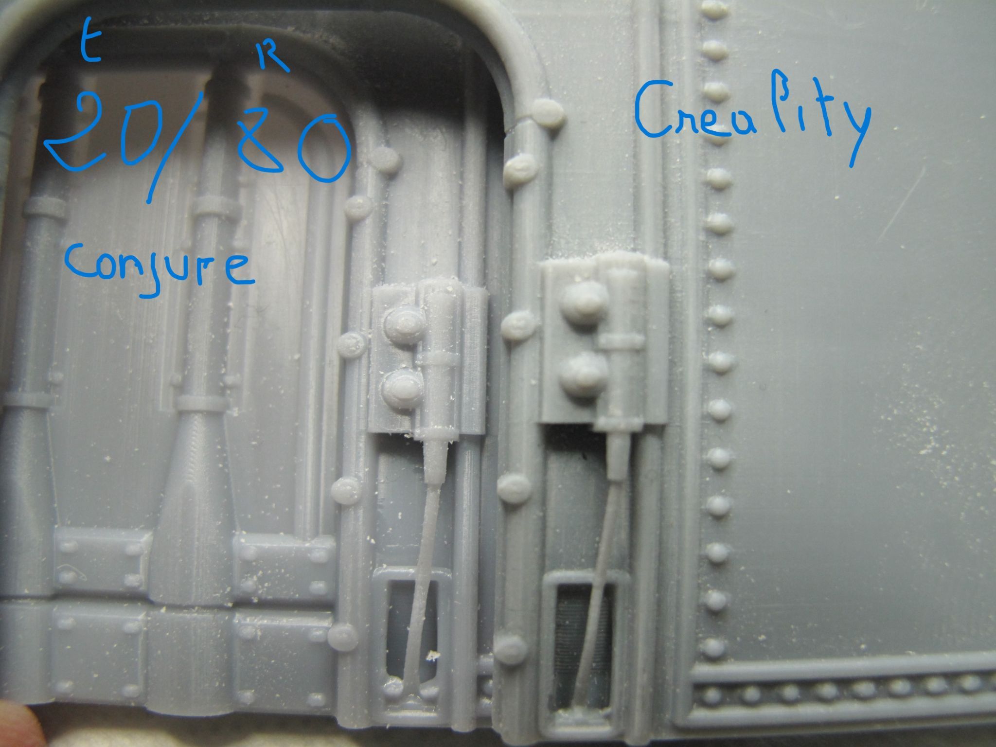

Je vais essayer avec moins de résine tough (20%) pour voir si cela améliore les détails car avec la rigid seule, les print étaient aussi beau qu'avec la créality.

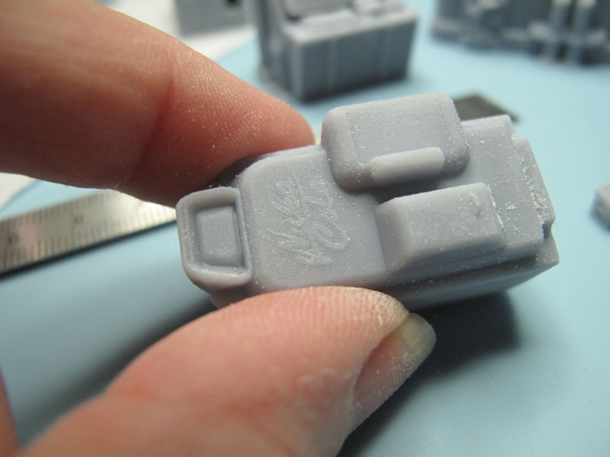

essais avec 20% de tough et 80 de rigid, j'aurai du prendre les même modèle pour mieux pouvoir comparer (prochain print) mais cela me semble nettement mieux
C'est bien droit
Sur celle la on arrive même à voir l'inscription NokaCola

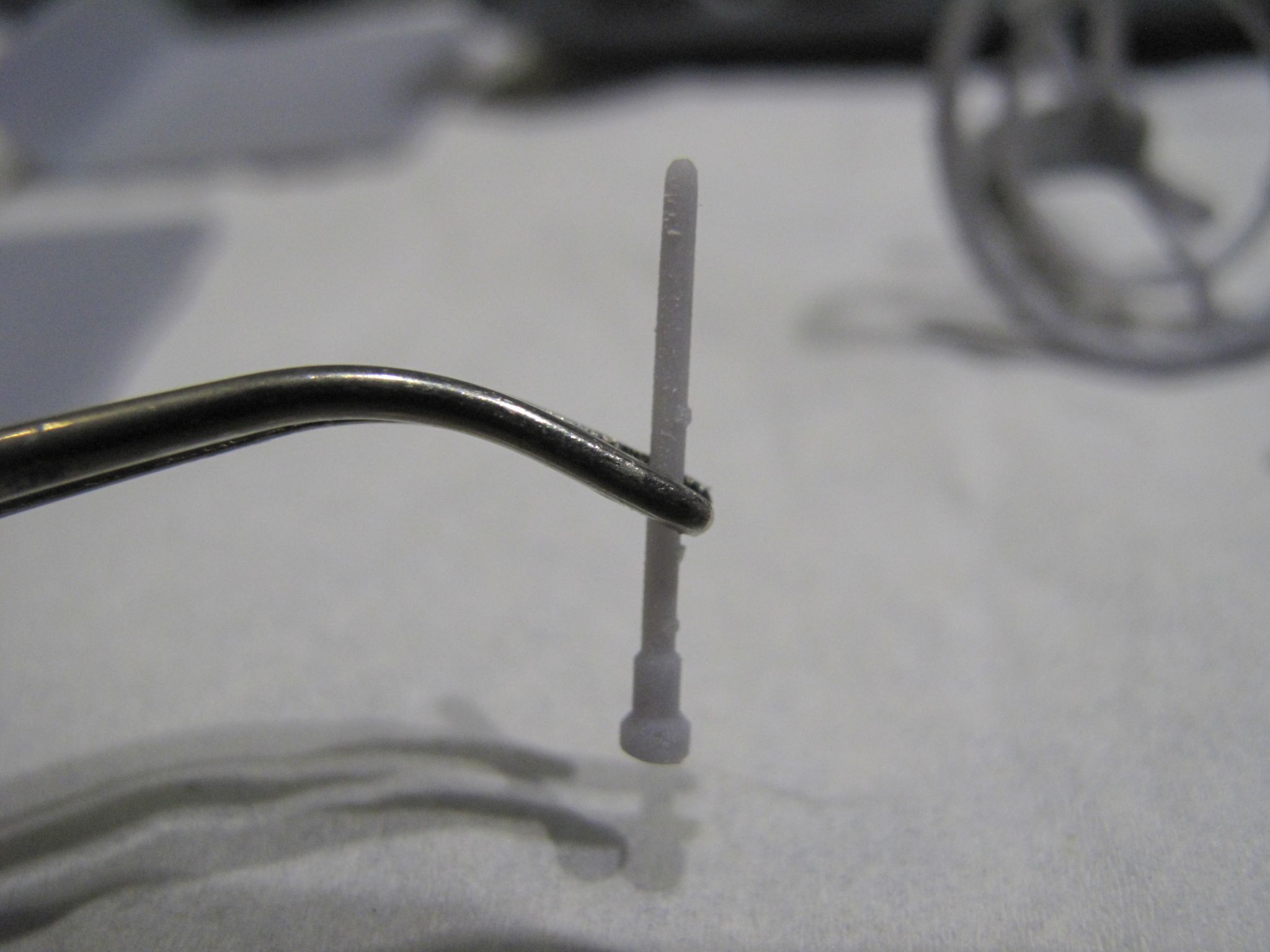

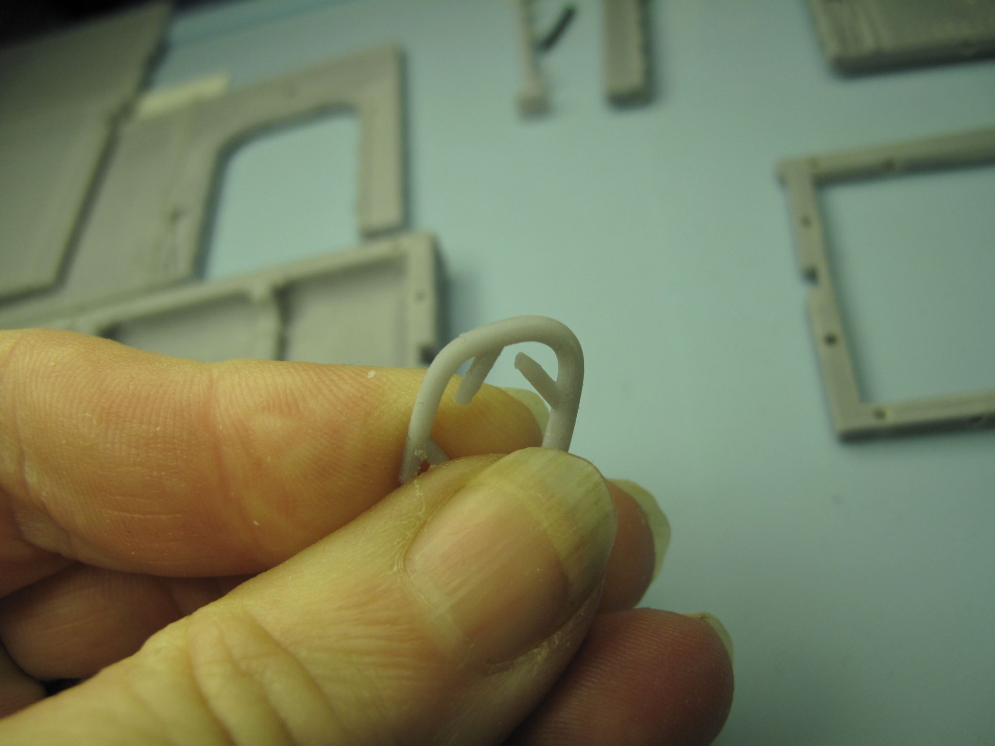

Les ventilos fond 5mm de diamètre.

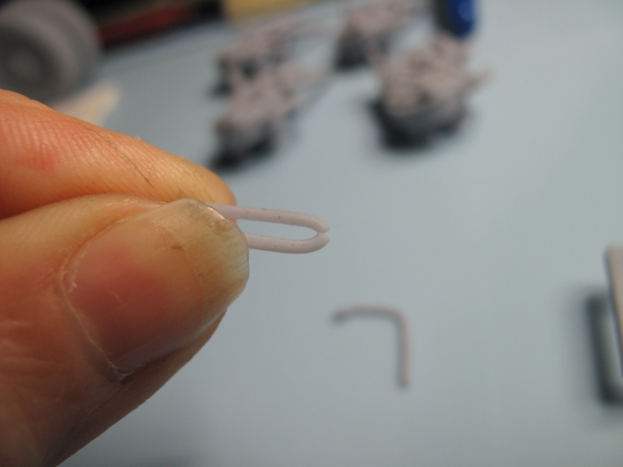

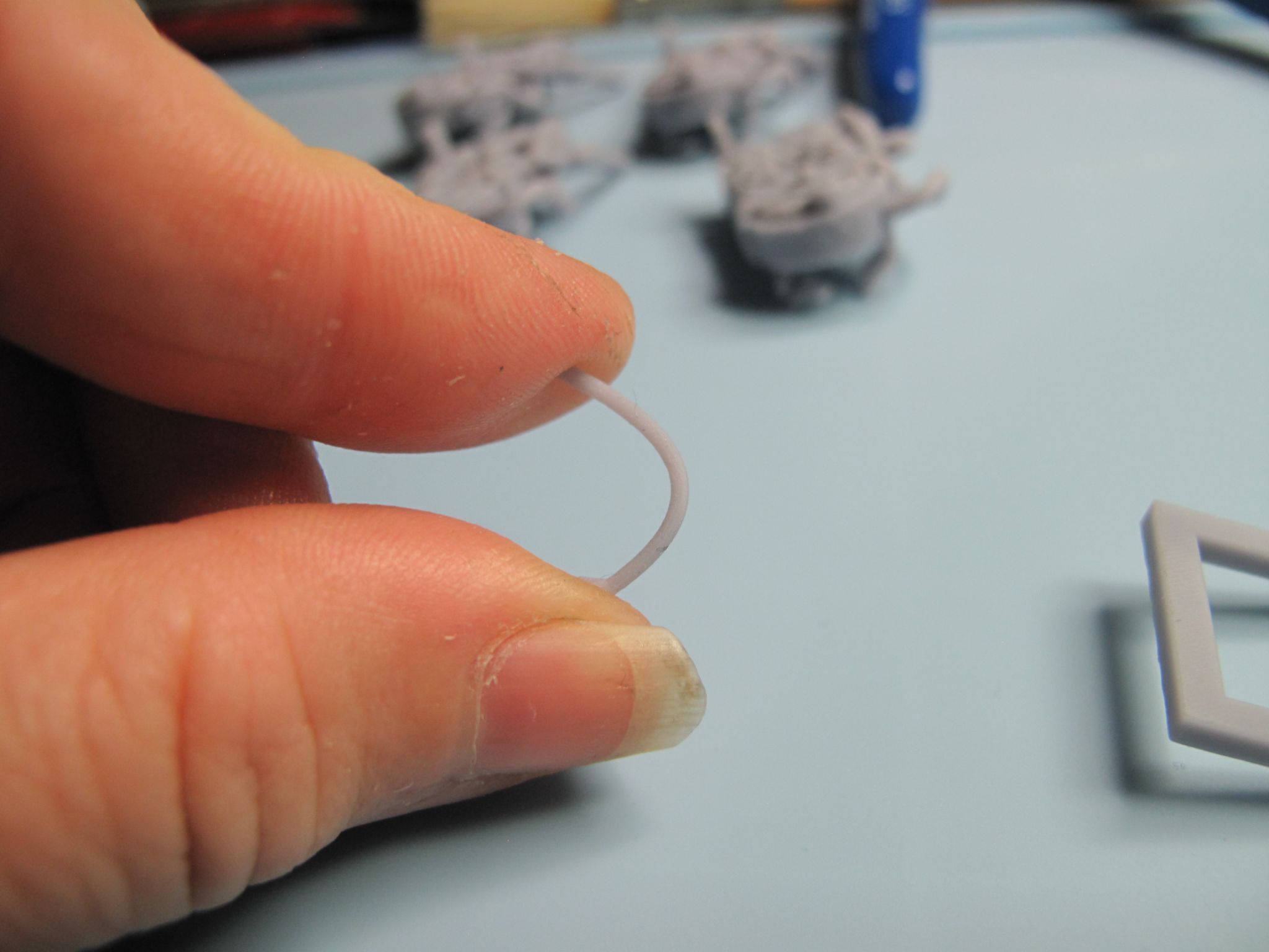

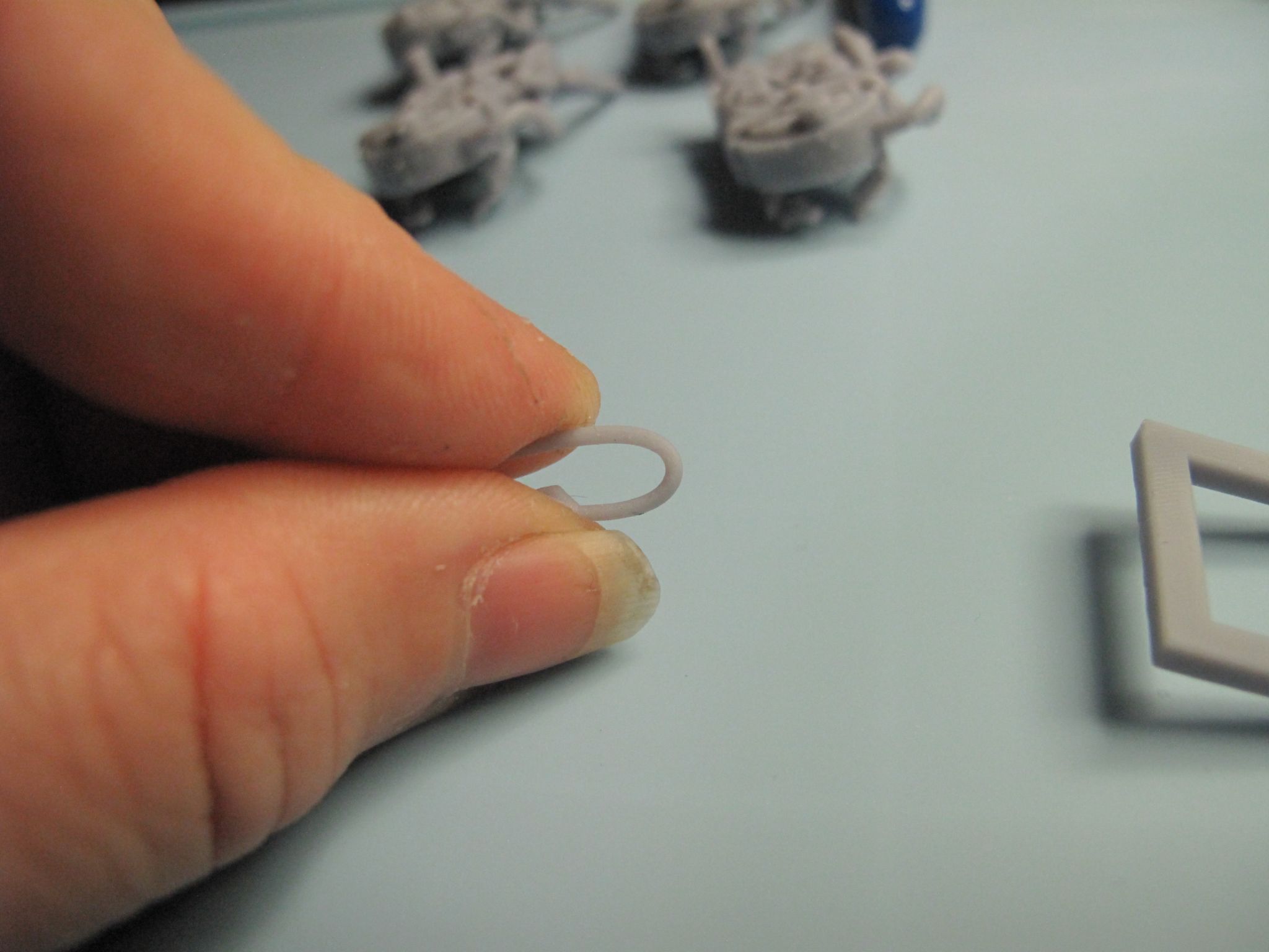

Coté solidité c'est pas mal aussi
C'est moins élastique (normal) donc ca revient pas droit quant on relâche
Juste avant que ça pète

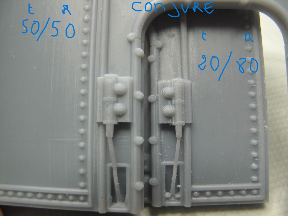

C'est mieux avec 20/80 mais c'est pas encore top comparer à 100% Creality, maintenant je pense plus à la durée d'exposition, pour la conjure je suis à 4s et 2.8s pour la creality (idem que pour l'anycubic), j'avais essayée d'imprimer la conjure avec les paramètres que j'utilise pour les autres mais le fep fesait un bruit à faire peur du coup j'utilise ceux donnée pas conjure... Je vais quant même essayer de diminuer un peu....

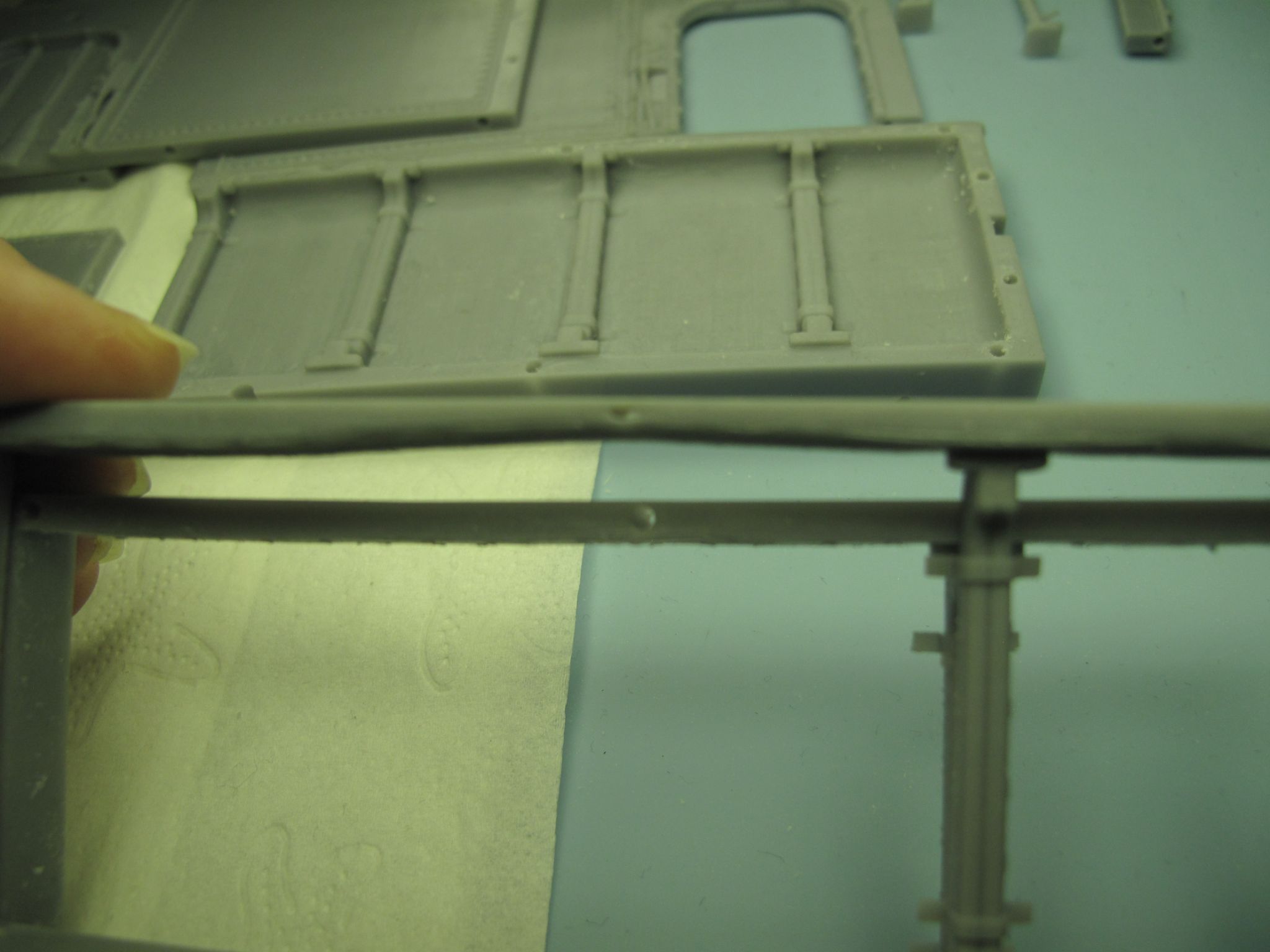

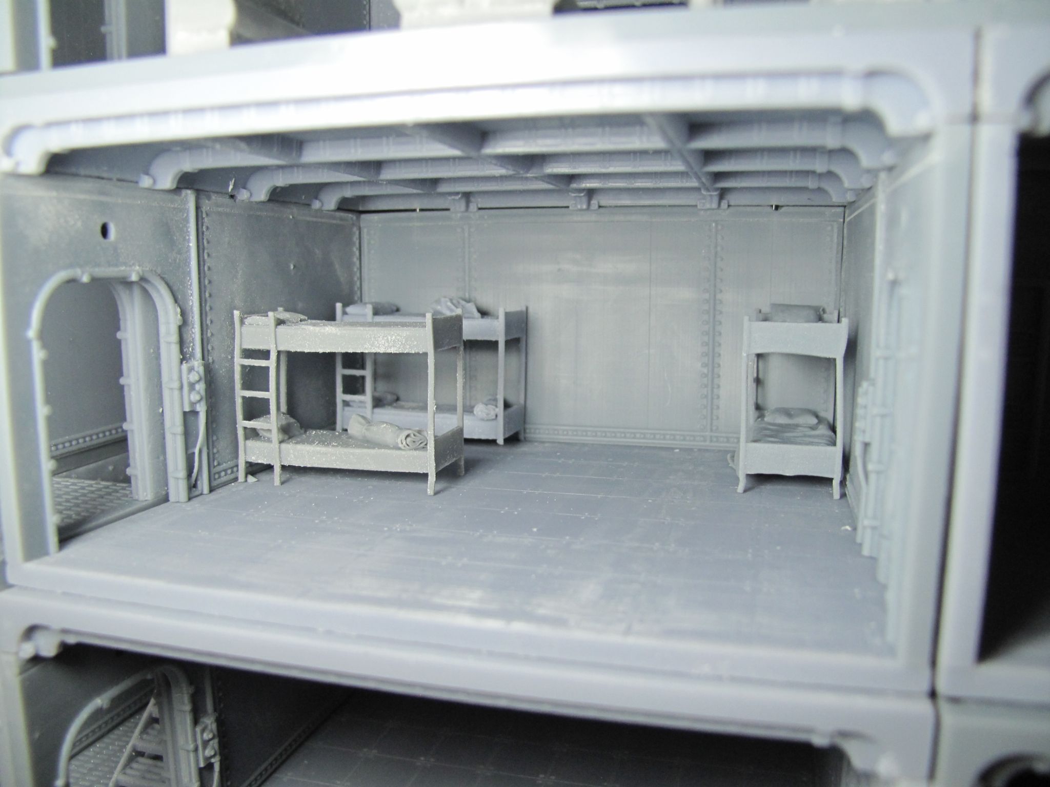

Résine 8k standard conjure 100%, c'est beaucoup mieux en détails mais comme pour la creality quelques déformations malgré beaucoup de soutien, d'ailleurs, j'ai eu pas mal de supports qui n'ont pas tenu la pièce et ceux qui tiennent encore se décroche très (trop) facilement donc essais à refaire en changeant les paramètres des supports.
Lit en premier plan avec la conjure 8K, à droite creality, au fond mélange rigid/tough.
La souci sur l'un des tabourets (pourtant tous avec les même supports)

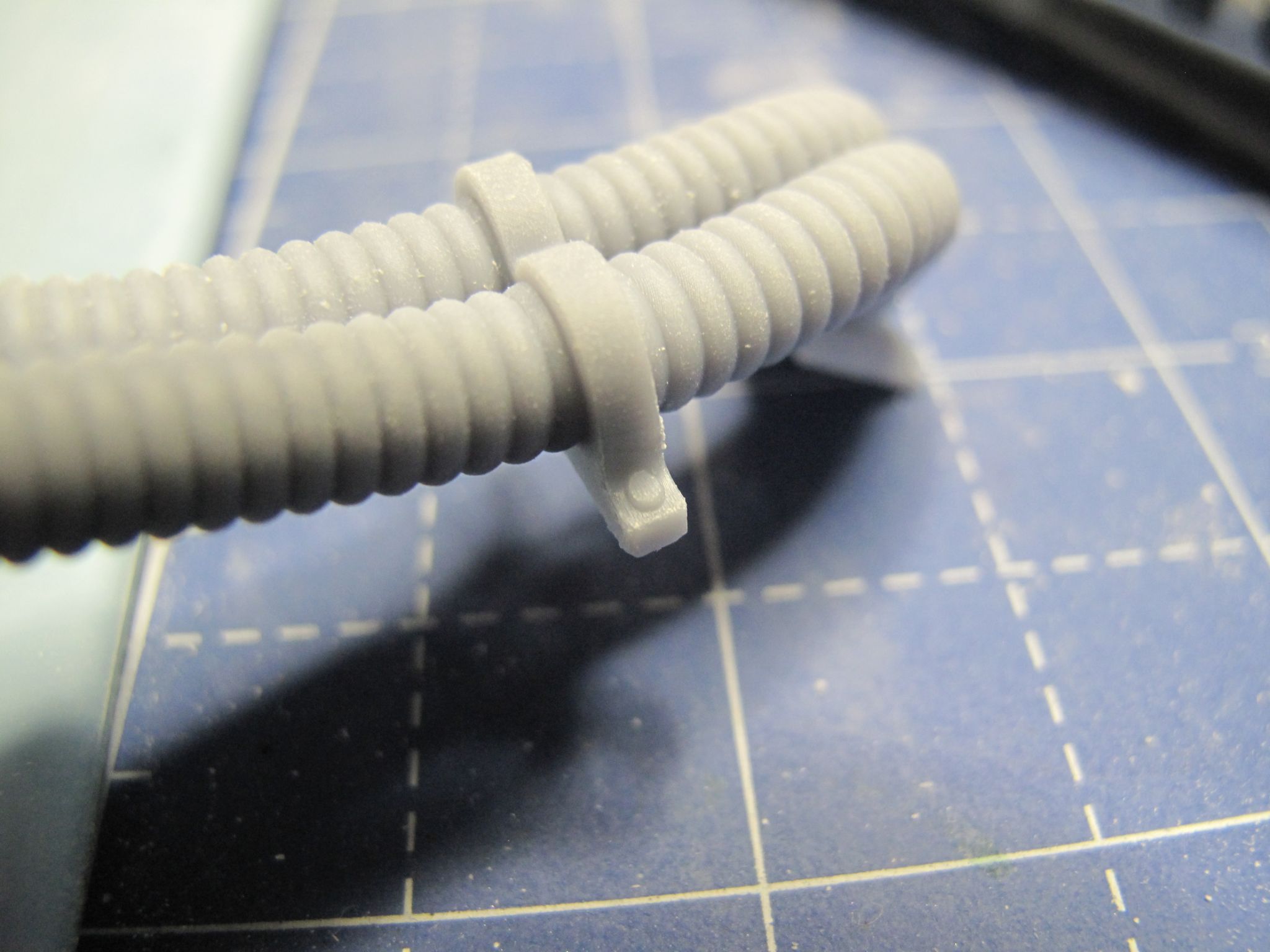

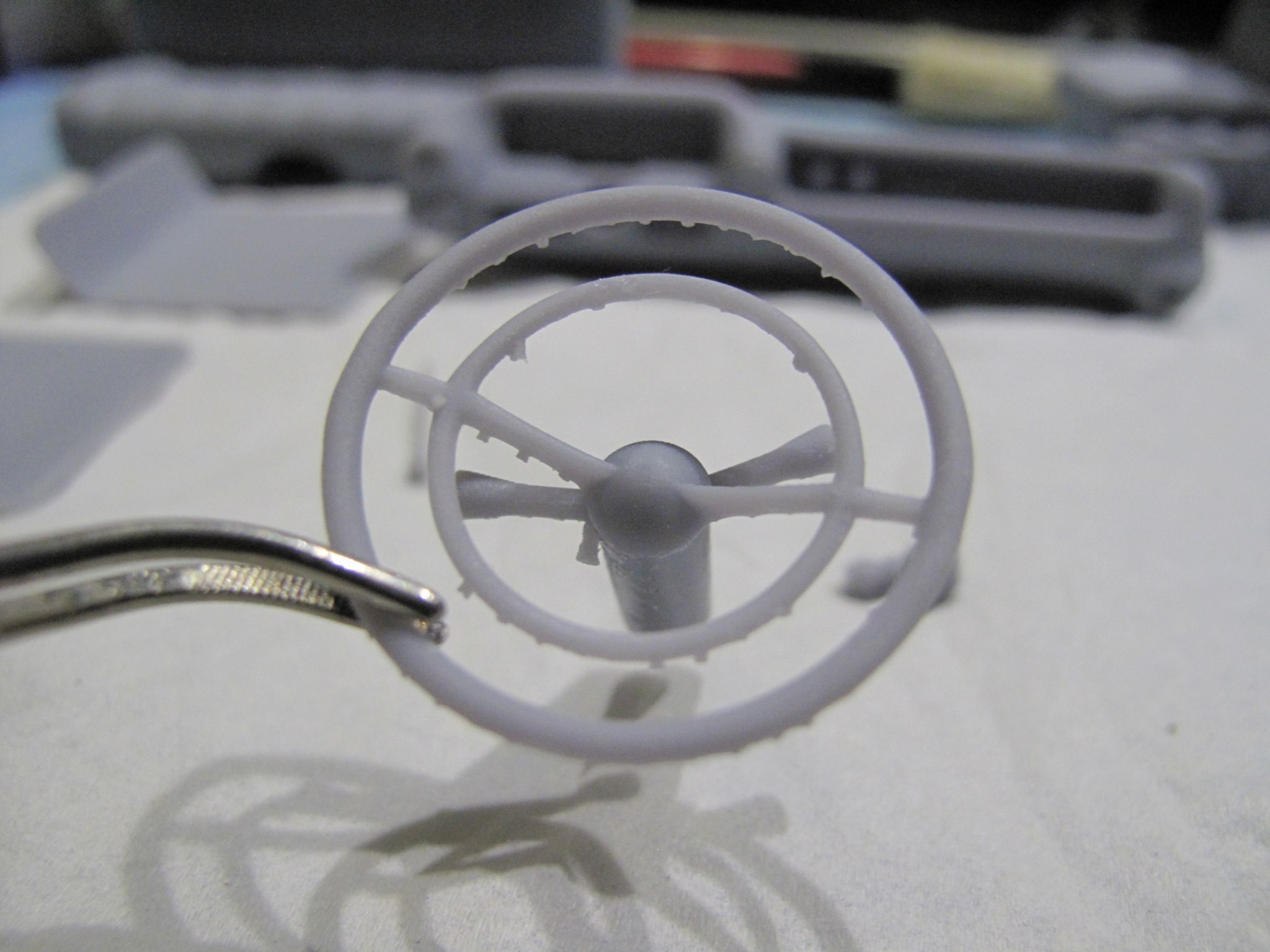

Impression avec 20% de tough dans la standard 8k, tout est bien sortie avec pour les paramètres, un mix entre ceux de la 8k et ceux de la tough à 3s d'expo (8k à 2.2s et tough à 4s normalement)
En changeant les paramètres j'ai aussi vu qu'il fallait mettre la puissance UV à 80% hors depuis le début je suis à 70%, les prochaines impressions je remet à 80% si je n'oublie pas car comme c'est à faire manuellement sur l'affichage de l'imprimante, j'y pense jamais...
Les impressions sont bien détaillées, droite quant il faut (faudrait que je refasse un lit pour bien comparer) et elles sont assez solide.
