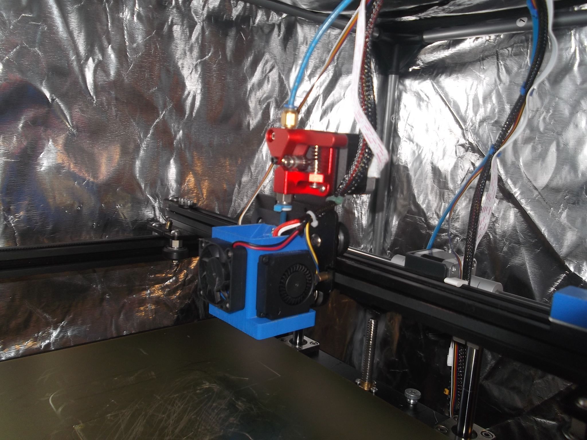

patdam64 Posté(e) Novembre 3, 2023 Posté(e) Novembre 3, 2023 bonjour. j'ai passé mon ender 5 pro en direct drive. Ca m'a permis de réduire le retrait a 0.5, ce qui a solutionné le problème de blocage dans le hot bend que j'avais. Mais maintenant les pièces que je fais sont plus fragile, elle case facilement entre 2 couches et pour de grosse pièces, sur le haut, les couches se détache toutes seules. Comme j'ai aussi modifié le refroidissement avec un modèle trouvé en upgrade, je suppose que c'est de ce coté la qu'il faudrait que j'agisse en réduisant sa vitesse. Quelqu'un peut il me faire partager son expérience la dessus et me dire quel paramétré bouger et dans quelle proportions ? Je travaille aussi sur le PLA+ avec la façade du caisson ouverte. Quand j'avais mes problèmes de bouchage, j'avais eu l'impression que sa les réduisais. Mais peut etre que c'est plus judicieux maintenant ? ci joint mes réglages avec cura (colonne "direct drive", en rouge les motif que j'ai faite par rapport au valeurs par défauts) reglages.xlsx
Funboard29 Posté(e) Novembre 3, 2023 Posté(e) Novembre 3, 2023 Bonjour, En PLA+ tu devrais passer de 215° à 230° et réduire au moins de moitié la ventilation.
patdam64 Posté(e) Novembre 4, 2023 Auteur Posté(e) Novembre 4, 2023 Merci https://www.lesimprimantes3d.fr/forum/profile/54465-funboard29/ Tu parle de "vitesse ventilateur" ? je ne modifie que ca et le passe a 50% ? je ne touche pas à "Vitesse reguliere du ventilateur a la hauteur" ?
