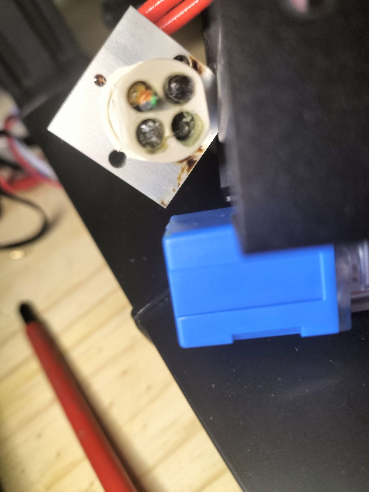

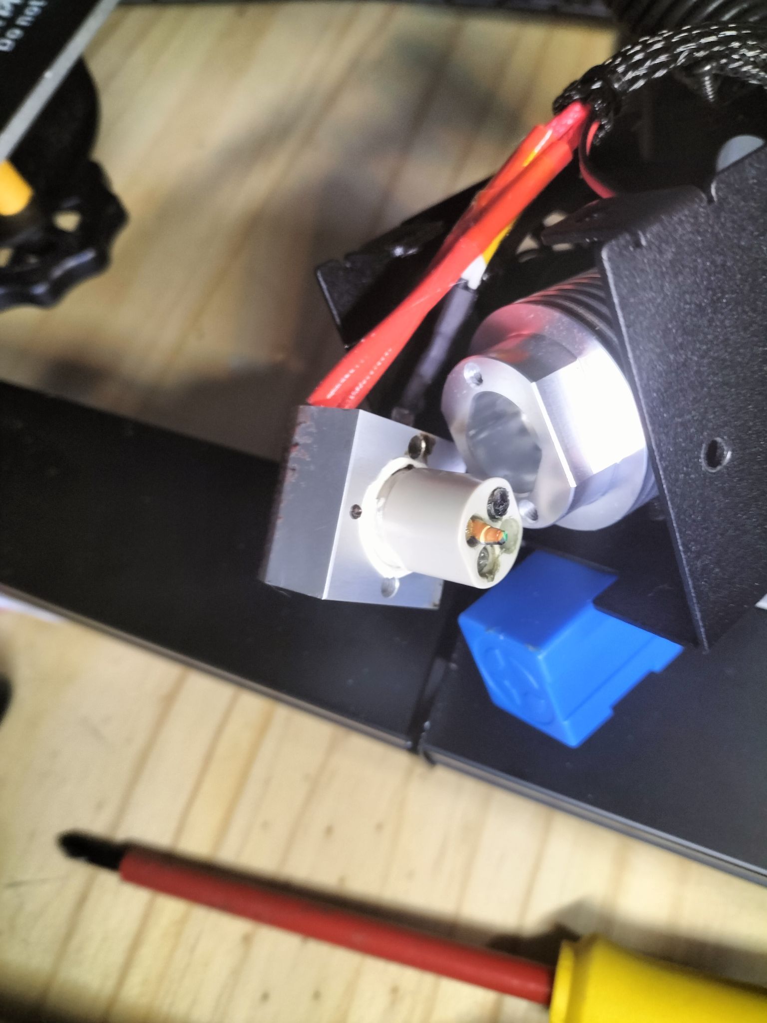

Ren64972 Posté(e) Novembre 4, 2023 Partager Posté(e) Novembre 4, 2023 Bonjour, J'ai fait l'acquisition de cette imprimante depuis peu et jusque là, ça se passait assez bien. Il s'agit d'une imprimante 4 couleurs/1 buse. Le soucis que je rencontre, c'est qu'étant donné qu'il y 4 orifices (4 filaments) qui se rejoignent au niveau de la buse : j'ai des remontées de filament fondu par les 3 autre orifices qui ne sont pas utilisés et même utilisés (photos) quel que soit le type de filament. A votre avis la buse est bouchée, débit trop important ou autre SVP ? Merci Renaud Lien vers le commentaire Partager sur d’autres sites More sharing options...
papajds Posté(e) Novembre 4, 2023 Partager Posté(e) Novembre 4, 2023 Bonjour, j'ai eu ce type d'extrudeur mais en 3 fils. il faut qu'il y ai toujours un fil dans les arrivées , et ce , jusqu'aux moteurs d'extrusion, qui les maintient en pression. ça évite les remontées dans les autres conduits. A+ Lien vers le commentaire Partager sur d’autres sites More sharing options...
Ren64972 Posté(e) Novembre 4, 2023 Auteur Partager Posté(e) Novembre 4, 2023 Merci pour les réponses. Même avec des filaments dans les autres arrivées, j'ai le souci. Les photos sont un peu floues mais sur une des arrivées, j'ai été obligé de couper le filament car il s'était soudé avec celui qui est remonté. Je vais essayé de les mettre vraiment plus à fleur de buse et je vais ce que cela donne. Cdlt, Lien vers le commentaire Partager sur d’autres sites More sharing options...
